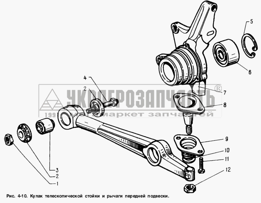

Если самостоятельно менять, то зачем рычаг в сборе брать? Заклёпки срезаются и ремонтная шаровая ставится уже на болтах. На многих авто такая система.

Сообщение от AXO
Ок! Код рычага, кто подскажет!?? Если меняли то что ставили! Развал-схождение нужно потом делать!??
54 50 116 97R -- Рычаг подвески передний левый нижний
54 50 001 38R -- Рычаг подвески передний правый нижний
