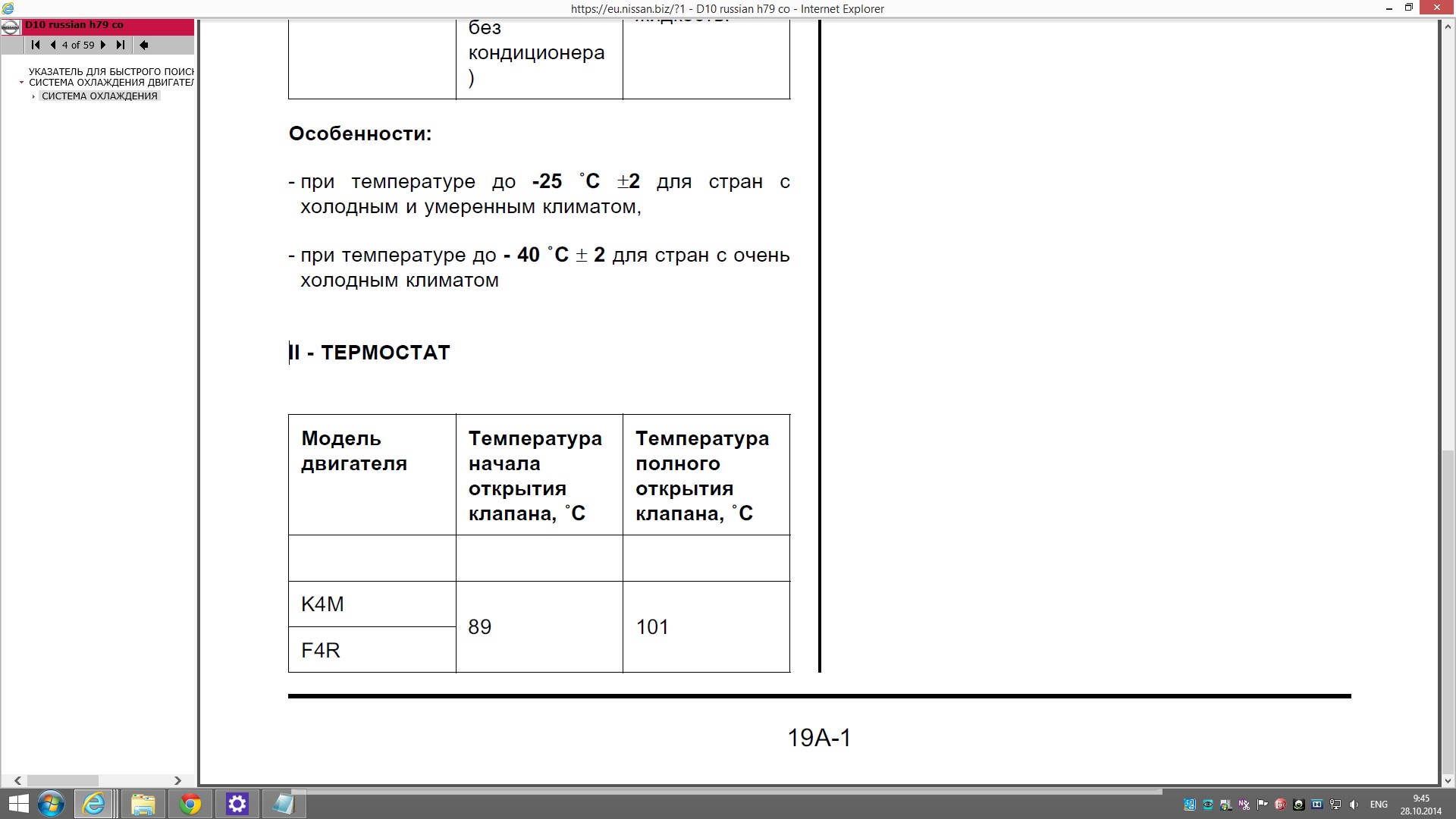

А какая должна быть температура ОЖ на 2л Дастере?
такой ответ пойдёт?
28.10.2014, 09:51
#4433
Регистрация: 23.12.2011
Сообщений: 20,511
: 46138
Сообщение от archibalddias
такой ответ пойдёт?
Т.е. если у меня выше 84*С не подымается, это симптоматика неисправного термостата?

Сообщение от zhiv
Игорь, а тебя ж Торк стоит, емнип, мне он обычно 89...93 кажет, насколько это правда, не знаю

Сообщение от zhiv
вот не задумывался где стоит датчик температуры,- я порешаю этот вопрос но в принципе такое может быть и при исправном термостате при минусовых температурах на улице и работающем отопителе, в таблице указана температура самого термостата то есть по двигателю температура может быть немного разной в зависимости от мест измерений, в частности в камере сгорания около 1500 градусов, но я шас посмотрю где датчик стоит и точно скажу

Сообщение от zhiv
да, если отопитель при этом не работает на всю, ну или косвенно если верх радиатора холодный то и норма, там у термостата есть небольшое тарированное отверстие для удаления воздуха при закрытом термостате, жидкость через него тоже проходит и нагревает шланг, но только шланг! ибо жидкости мало проходит, датчик прямо в корпусе термостата:
печка была на 2-ке.

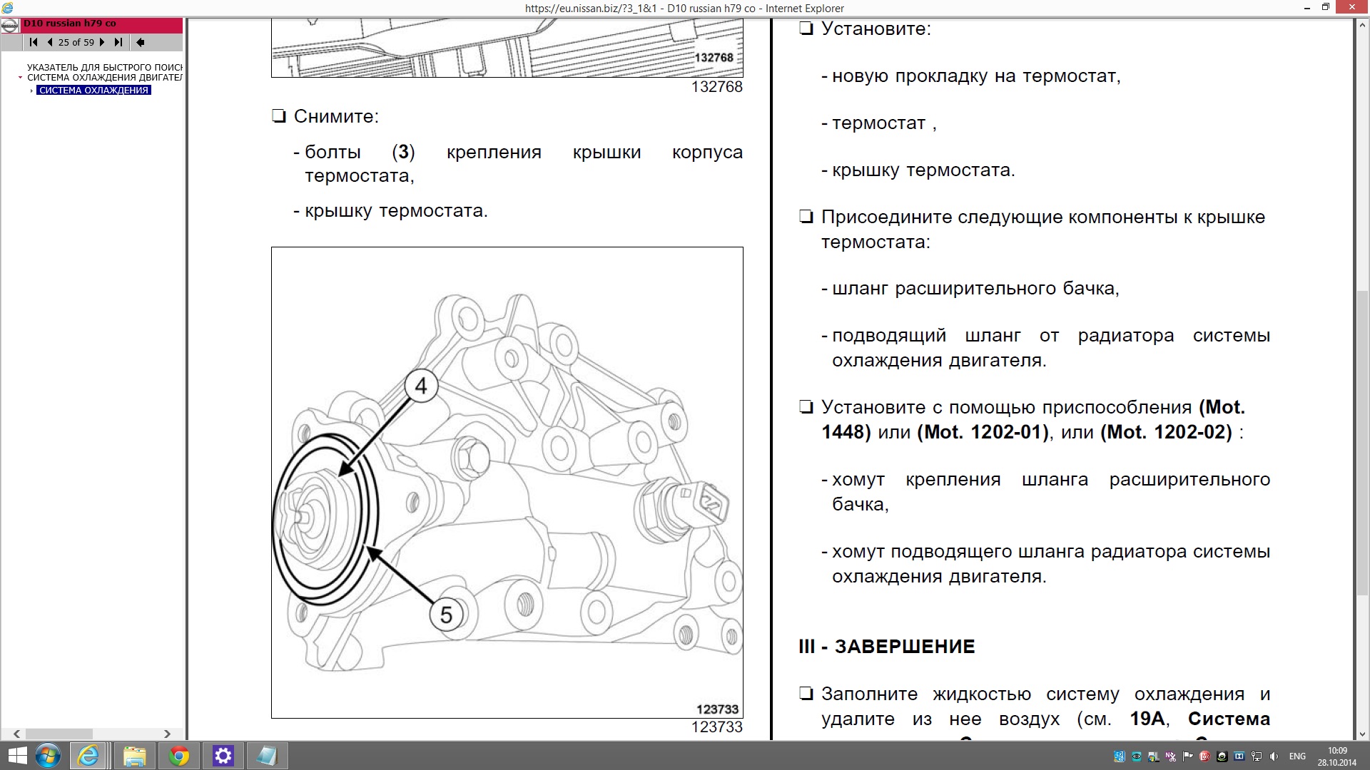

поз. 244, емнип
