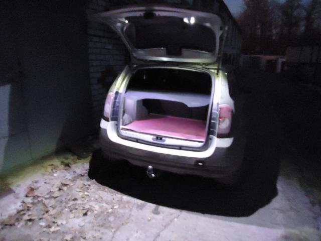

2 плафона от освещения номера калины, в штатное отверстие слева и дополнительно вырезал отверстие справа под плафон. Пока схему включения оставил как есть, в дальнейшем думаю поставить геркон или выключатель в место где входит в зацеп замок багажника

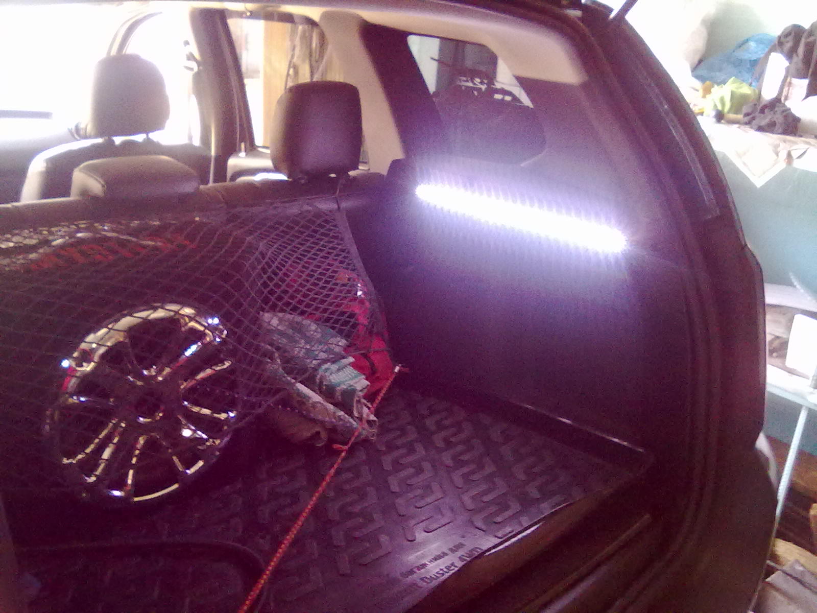

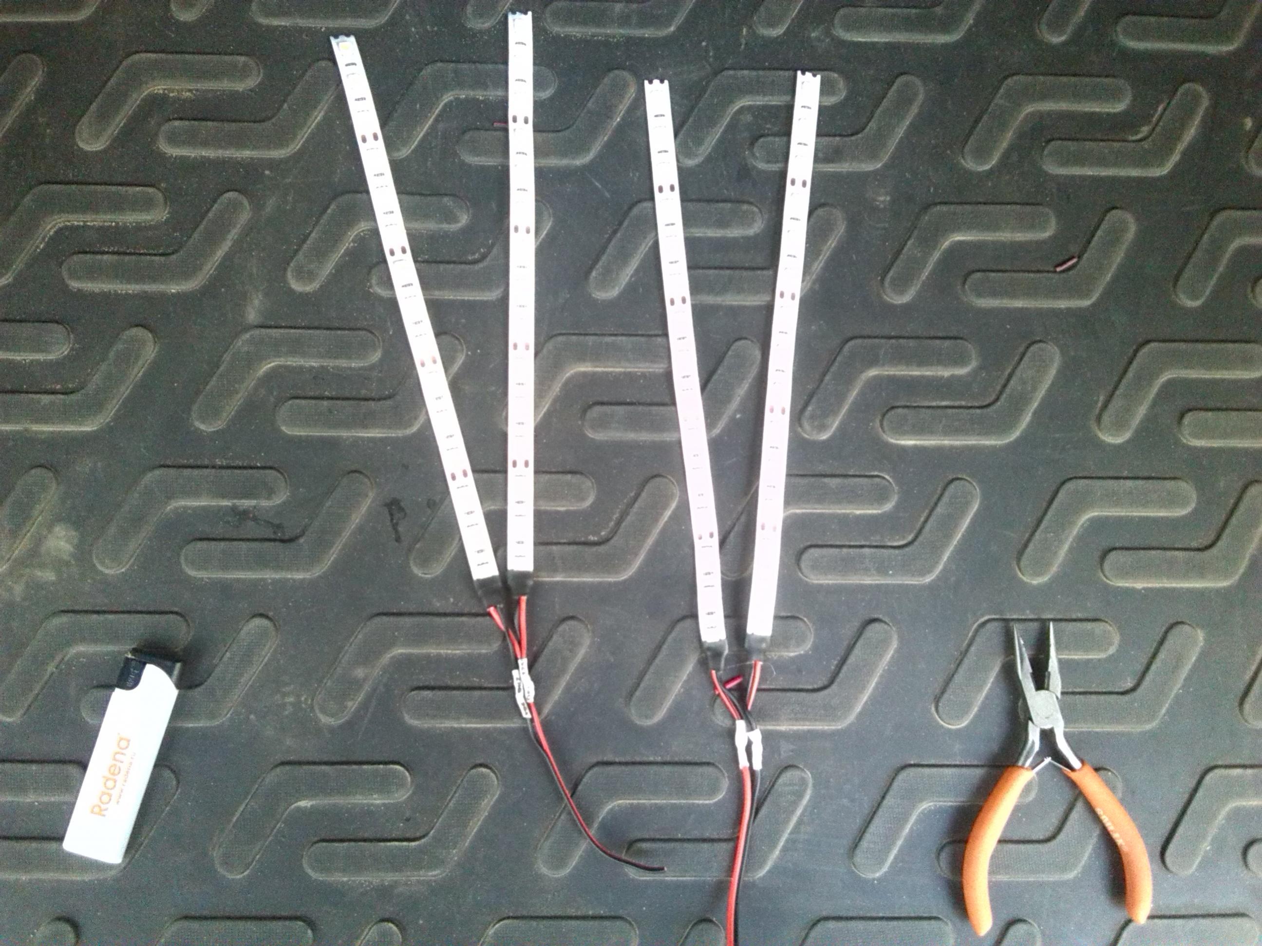

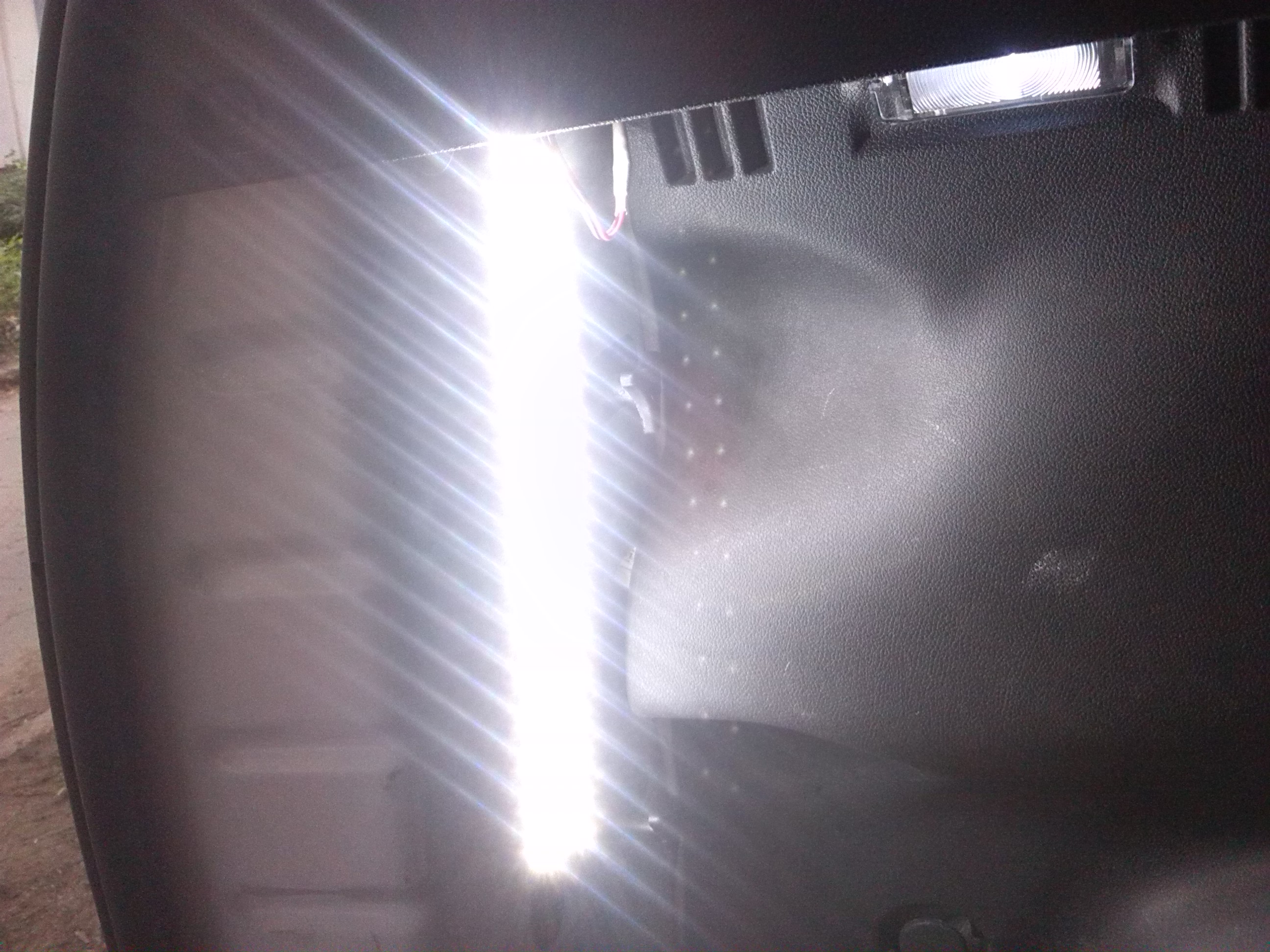

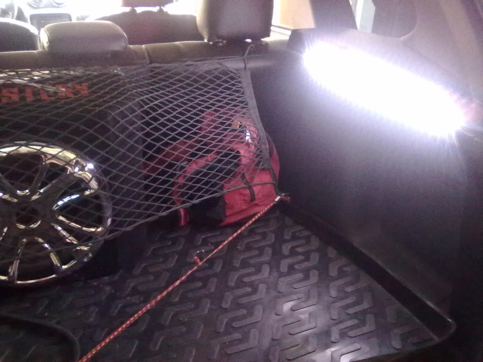

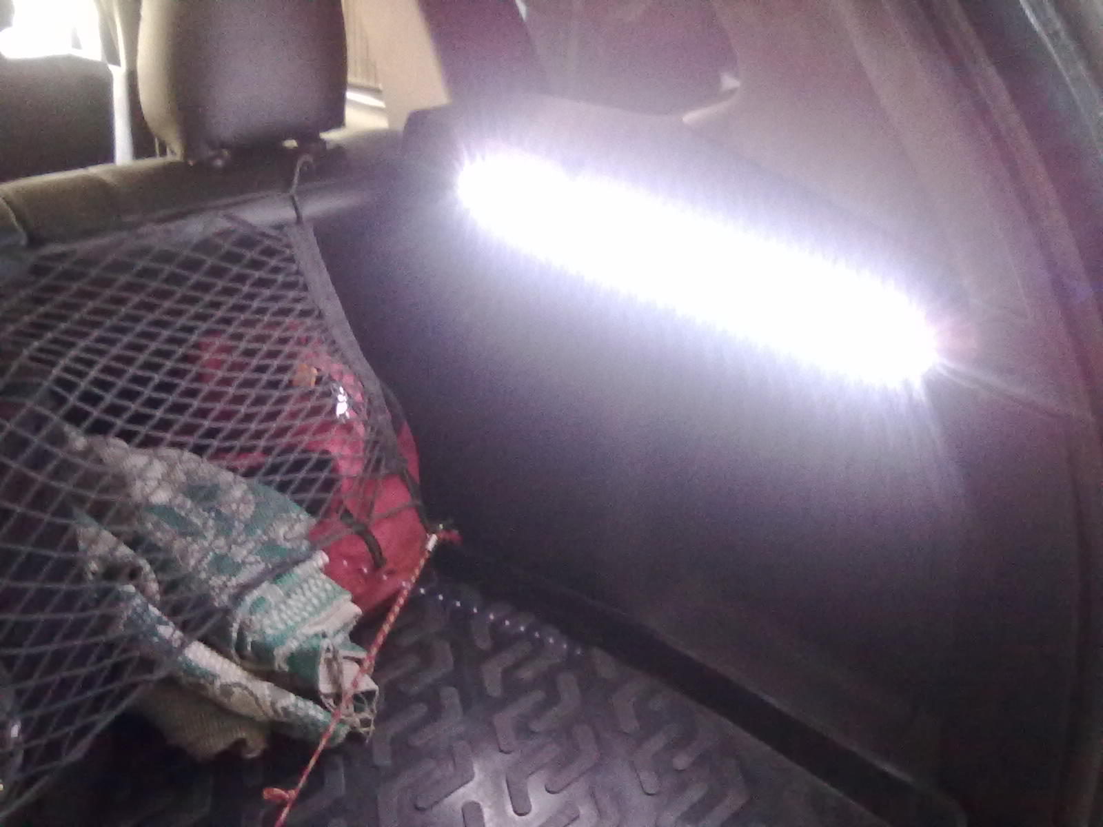

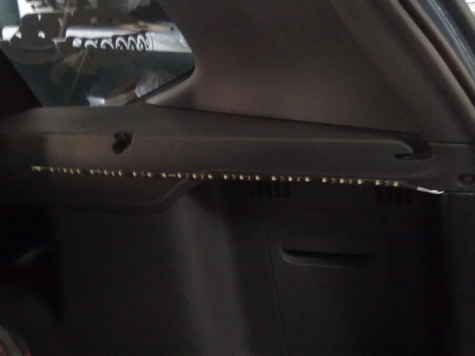

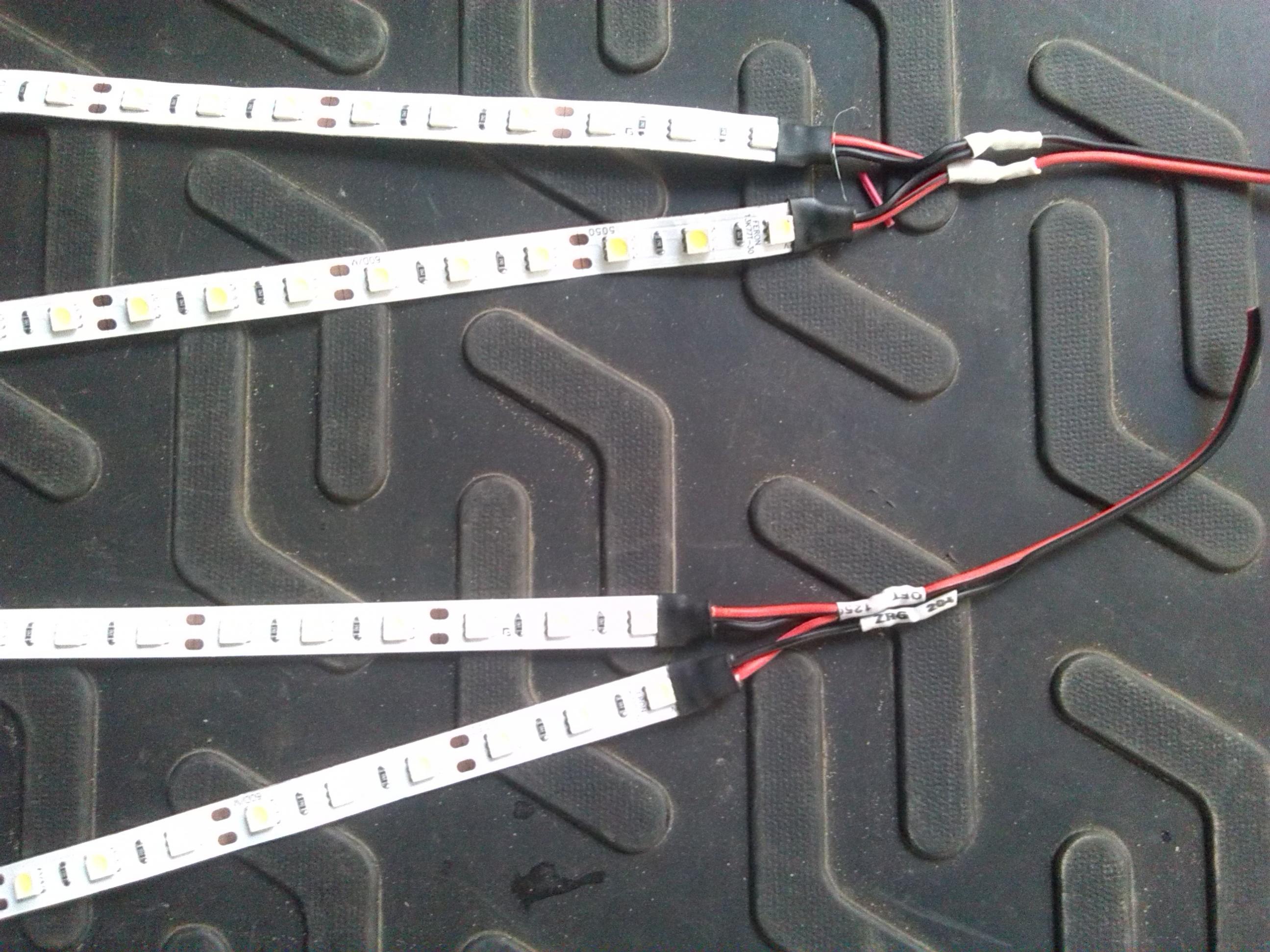

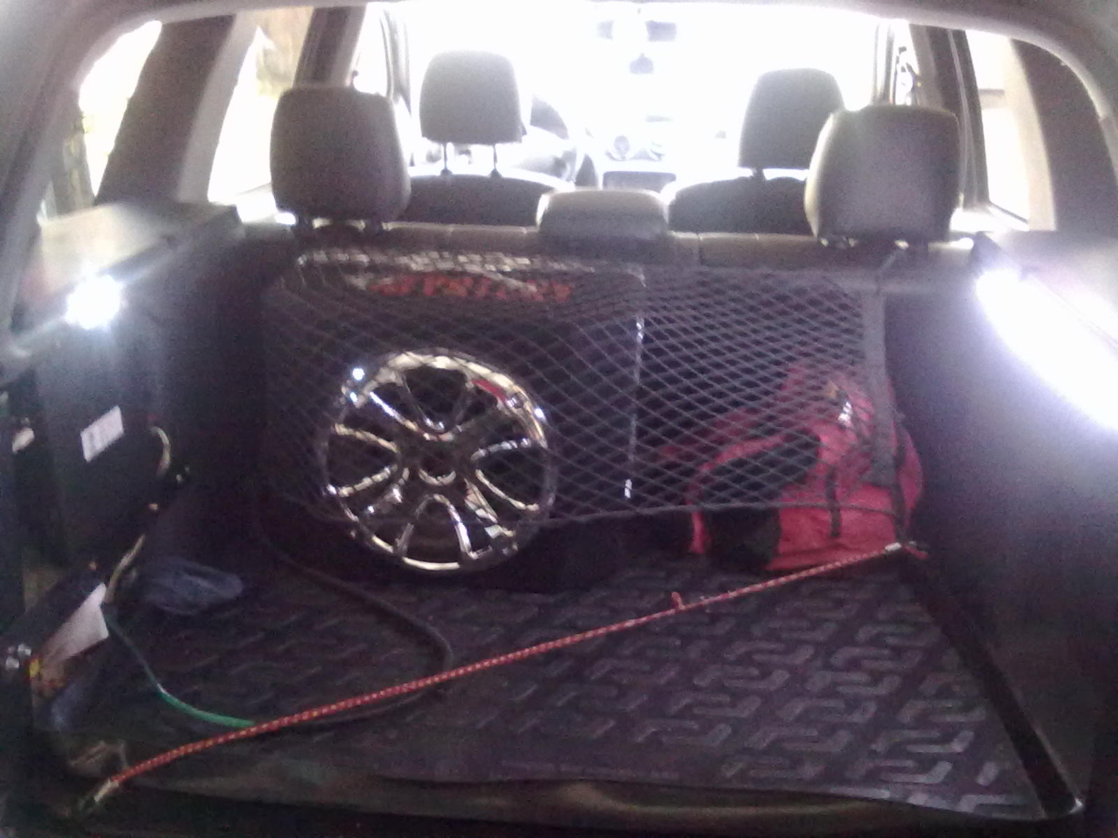

Кусок ленты остался решил наклеить в багажник и подключил к ранее сделанному выключателю , светит хорошо, оставлю так.

[ATTACH
гарди
Отлично светит, в связи с этим вопрос- глаз не режет ? Я где-то подсмотрел другой вариант... и претворил в жизнь.
Взял питание с плафона подсветки багажника пробросил проводаоколо запаски,на всякий пожарный одел в термоусадку (ну типа гильза).из 1 метра белой светодиодной ленты нарезал 4 отрезка, спаял попарно заизолировал... той же термоусадкой с внутренним клеевым слоем, ну и подсоединил. Главное направление светового потока в нужную сторону и не мешает.

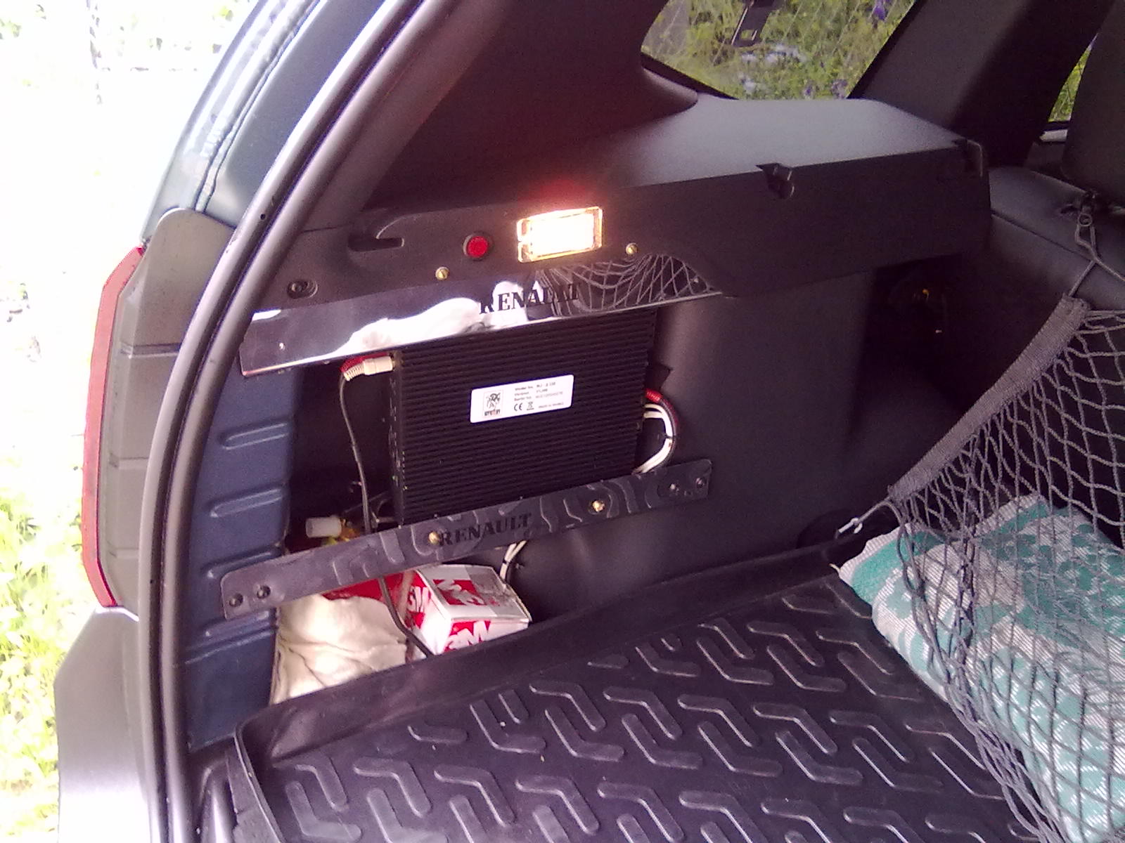

Поставил концевик в отбойник багажника (свет включается только при его открытии
На мой взгляд, грубовато. И кузов сверлить надо. Тоже заморочился этой проблемой и решил ставить геркон в уплотнитель. Ничего сверлить не понадобится и не видно будет.

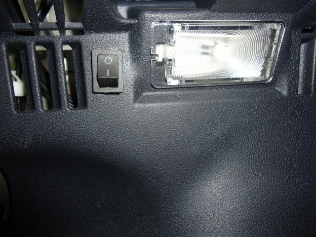

У меня кнопка установлена для принудительного отключения подсветки, а так при закрытии двери гаснет через 15-20 сек.

hunter cat
О, аналогично
Правда, клавиша трехпозиционная, вентиляторная от 2101, поэтому задействовал полностью и на третье положение прицепил фонарь ДХО
