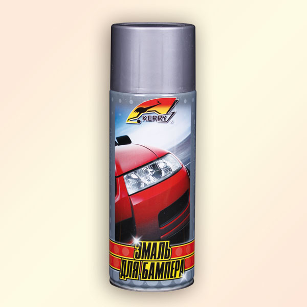

alexwmfx, глубокие царапины надо шпатлевать, есть специальная для этого шпатлевка - для пластика.
Ну а дальше я бы покрасил специальной краской для бамперов, продается в балончиках и стоит недорого.

Из баллончика таку крупную деталь по человечьи не покрасить. Одна "сопля" - и вся работа насмарку. Если руки очень прямые, можно ещё паяльником пригласить. Паяльник минимум 80 Вт нужен, но это только борозды загладить.

бампера на ваз 2109 из таких балончиков только и красят, и все у всех нормально получается. Если неуверен в своих силах можно отдать малярам, но я бы попробовал сам сделать
Глаза боятся, а руки делают)))

Поэтому и выглядят они как крашенные из баллончика
