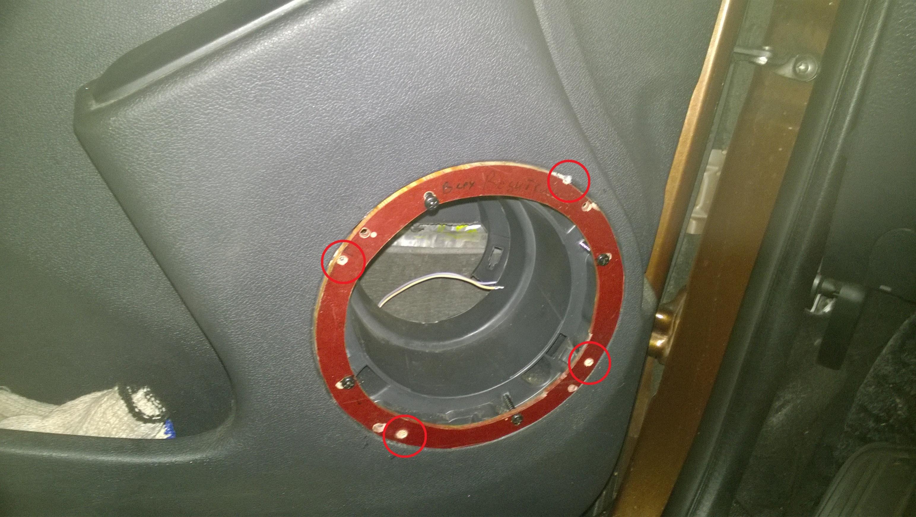

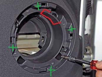

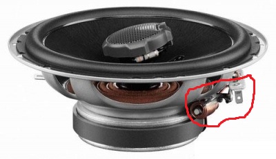

Установил сегодня,динамики!Я прям доволен звучанием,16-е рулят,появились басы,звук приятный,но качество МР3 должно быть хорошим. Летом может быть переделаю,сделаю фанерные проставки и прикручу через них к самой двери.
Теперь по подробнее об установке.Пришлось чуть расковырять посадочное место в обшивке дверей,мешают клеммы и конденсатор динамика,вот под них и ковырял место (на фото красным) удалил перегородку при помощи плоскогубцев и ножика.Крепил динамик саморезами в приливы (на фото зеленым),ну и думал что динамик строго влезет на место стандартной решётки.Нет,он чуть больше(!!!)

Сообщение от Duk_NVRN
Я динамик перевернул клемами внизу, и чуть их загнул. Вошли нормально.
Потом пригвоздил шуруповертом динамик, и поверх решетку. Нормально получилось)

RomanGTe,а фоток нет?Я по всякому крутил,клеммы гнуть не стал,они очень сильно оловом облужены были,даже разъемы ели одел и я их сломать побоялся.

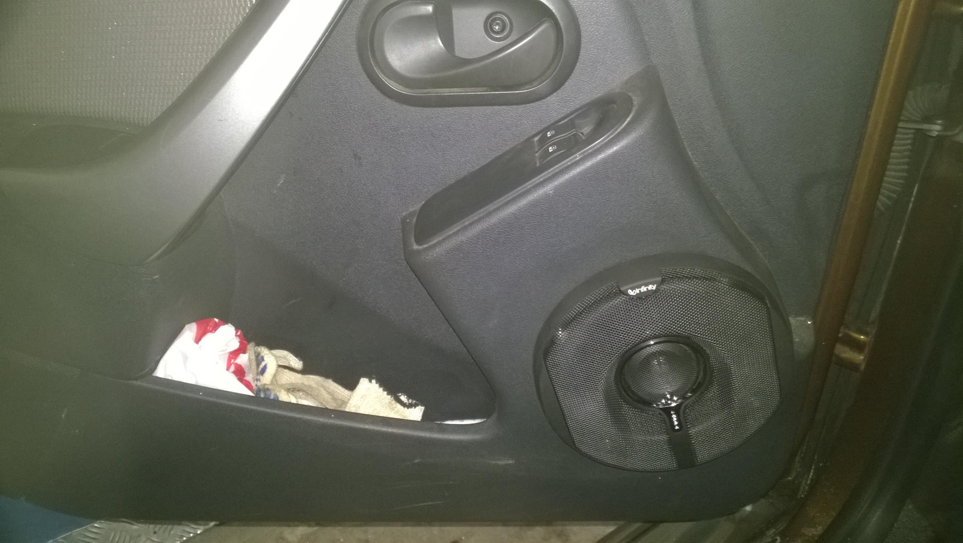

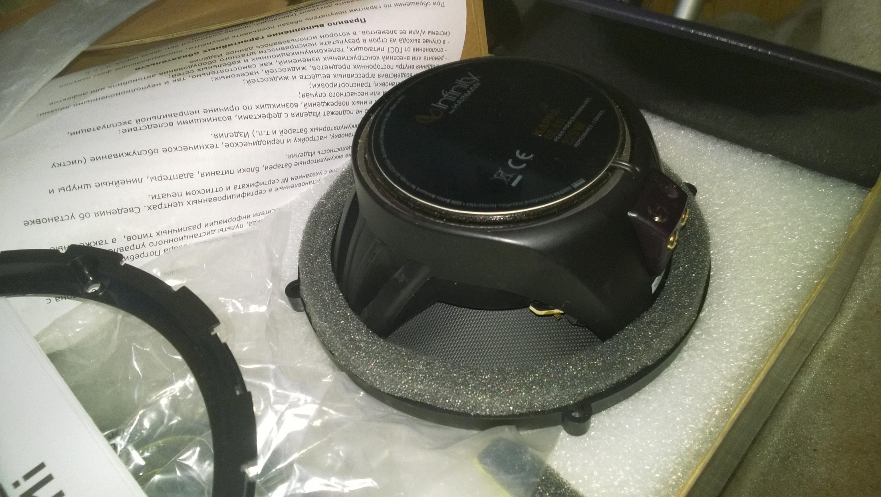

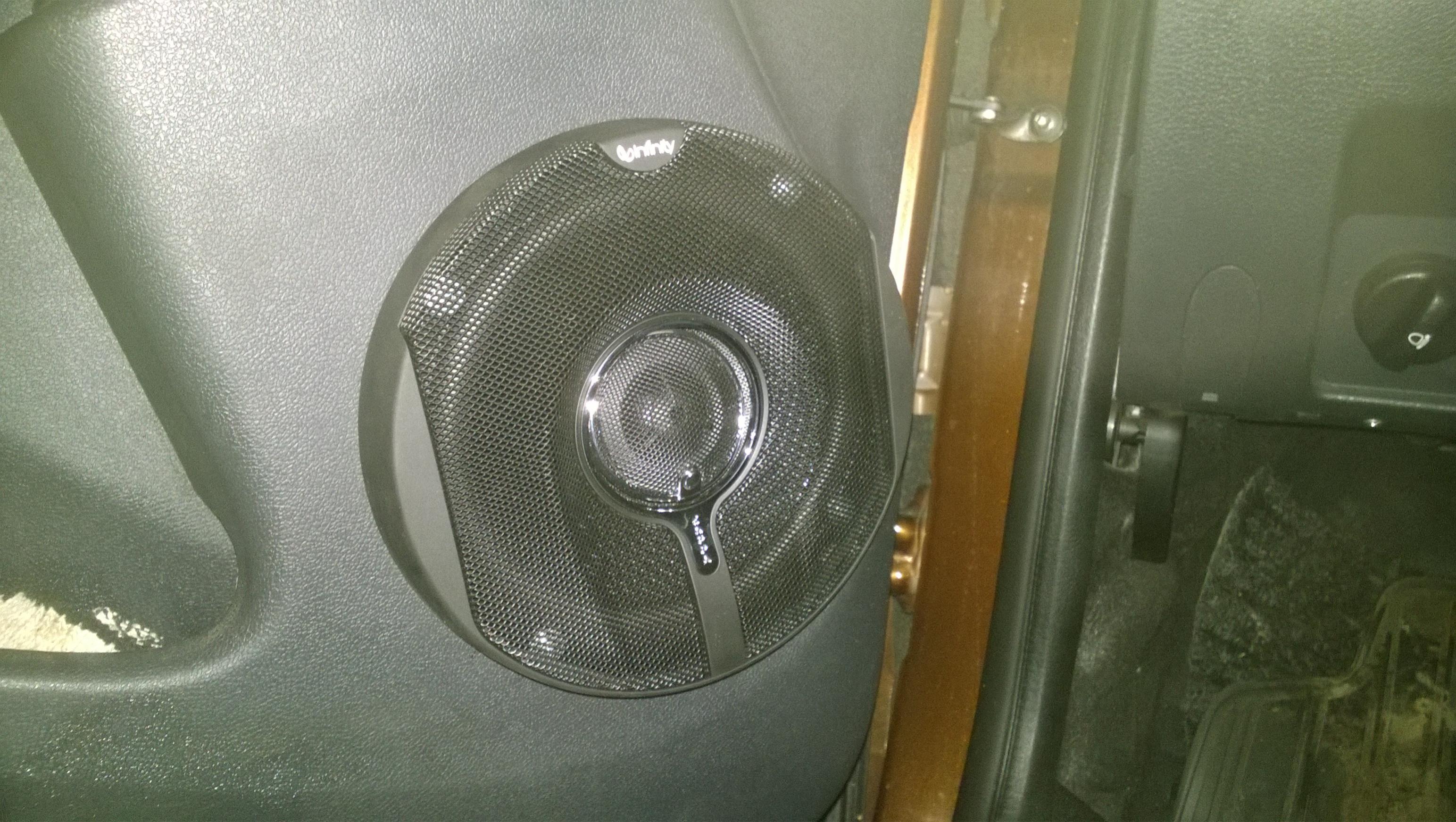

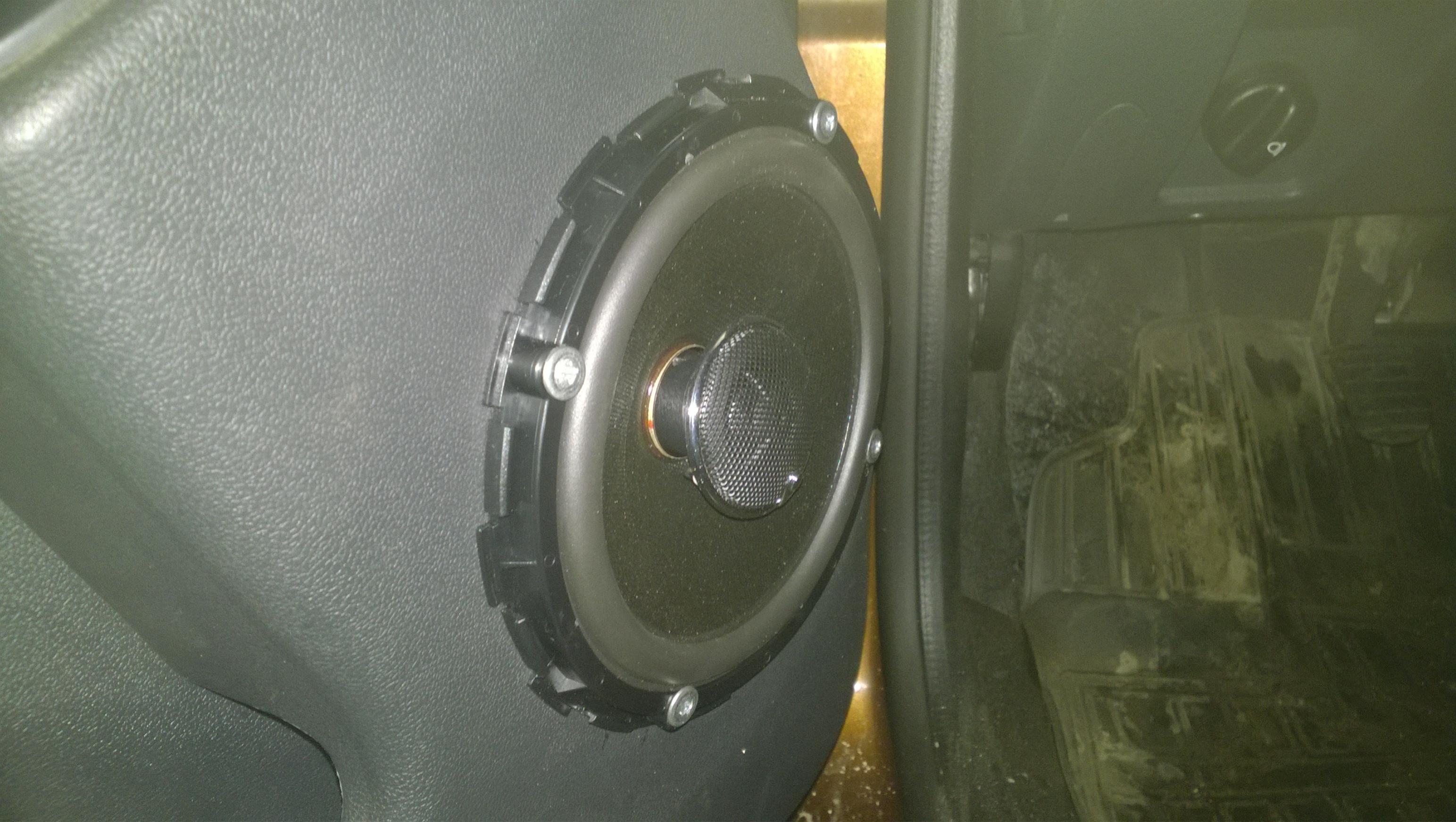

Тоже установил 16-е Infinity Kappa 62.11i в передние двери.
Закрепить получилось только через самодельную проставку. Дверная карта зацеплена совсем немного саморезом (отмечены места крепления динамика), если демонтировать, даже заметно не будет. Ниже не опустить динамик.
Нигде ничего не задевает, подрезать не пришлось ничего.
ID:	65711   Нажмите на изображение для увеличения
ID:	65712   Нажмите на изображение для увеличения
ID:	65713   Нажмите на изображение для увеличения
ID:	65714   Нажмите на изображение для увеличения

Сообщение от mayorvs Посмотреть сообщение
Звук?Звук как?

Получше чем у 13-х , сочнее. Пока особо и не рассматривал, специально даже мп3 с высоким битрейтом не запускал. Так только на радио и слышал по дороге ))) Умотался пока ставил, не до оценки, да и жду пока поиграют хоть пару часов в общей сложности не громко.
Зато четко бросилось в глаза, что раньше никогда Морели не играли роли в звуковой картине сзади, то теперь чуть погромче включаешь и часто обращаешь внимание как отыгрывают сзади 13-е финики.
У мну ведь уже год еще и сабик такой в багажнике потихонечку живет
теперь картинка практически полноценная ))
