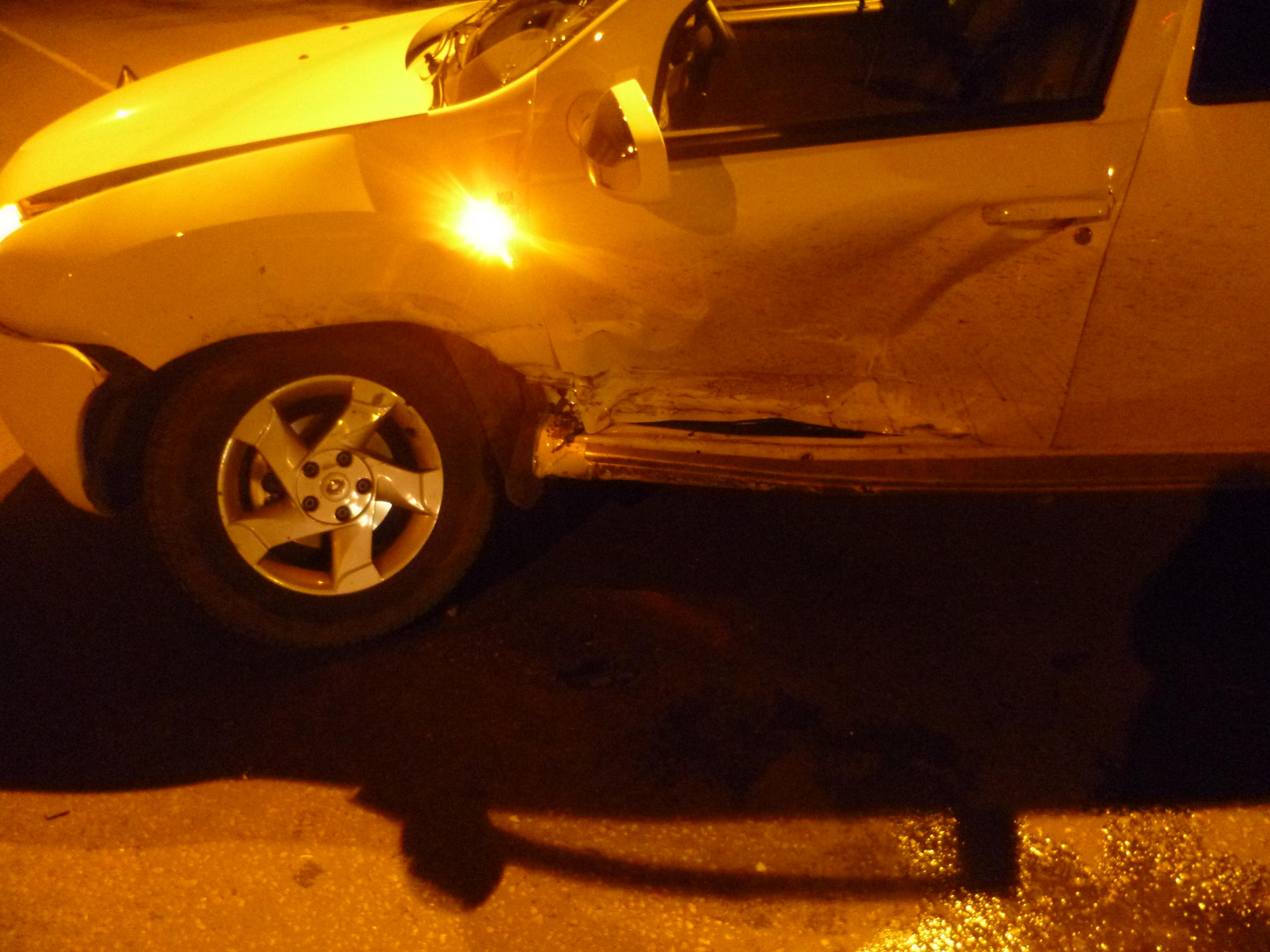

Пришла печаль........

МАКС31RUS, сам то цел?
Как случилось то(

Сам цел.
Виновник Я. Не предоставил приимущества ТС двигающемуся по главной дороге. Не знаю как так получилось, но я его не увидел, сам в шоке....

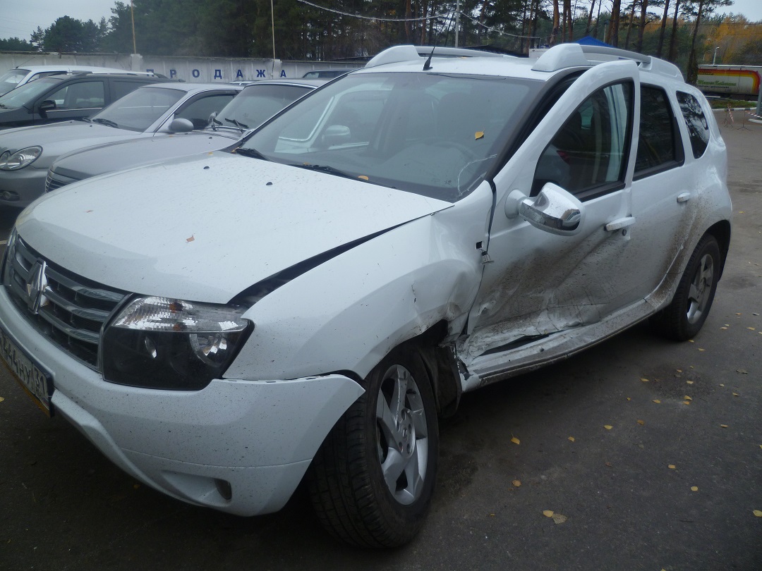

Ну вот и настало время лечить раны своему коню
Поэтому буду благодарен за информацию о том где наиболее бюджетно т.к. без "каски", можно купить/заказать запчасти, такие как:
Четверть передняя левая(пока изучаю предложения т.к. не факт что понадобится)
крыло,
передняя дверь,
диск литой,
стекло лобовое,
рычаг подвески,
стойка передняя,
фара,
наконечник рулевой,
тяга рулевая,
стойка стабилизатора(косточка)
стабилизатор поперечной устойчивости,
кулак поворотный,
пока все, еще скрытые деффекты.

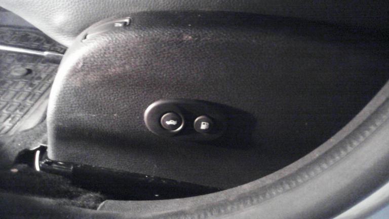

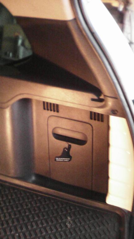

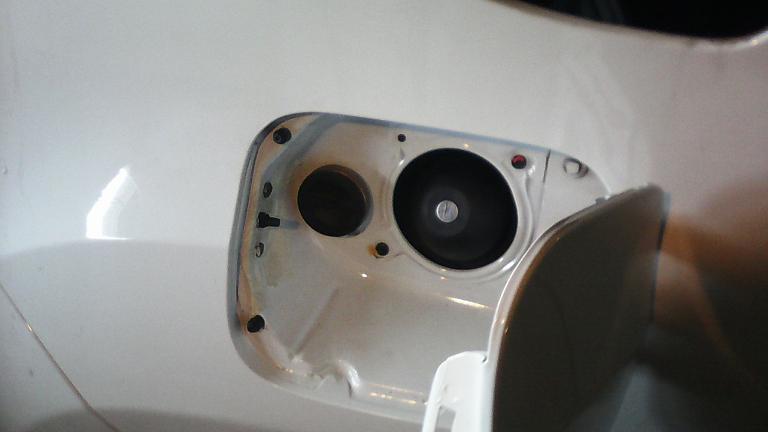

Давно не писал в теме. Автомобиль давно восстановлен, нареканий нет:
Зачесались руки, да и хотелось доработать некоторые мелочи связанные с установленным ГБО о которых написал тут: http://www.dusterclubs.ru/vb/showpos...postcount=1739 .
Далее посмотрев на это дело, а тут недавно еще и замок крышки бензобака замерз, решил сделать дистанционное открытие люка и поменять крышку на обычную. Крышку еще не купил, а вот открытие реализовал.

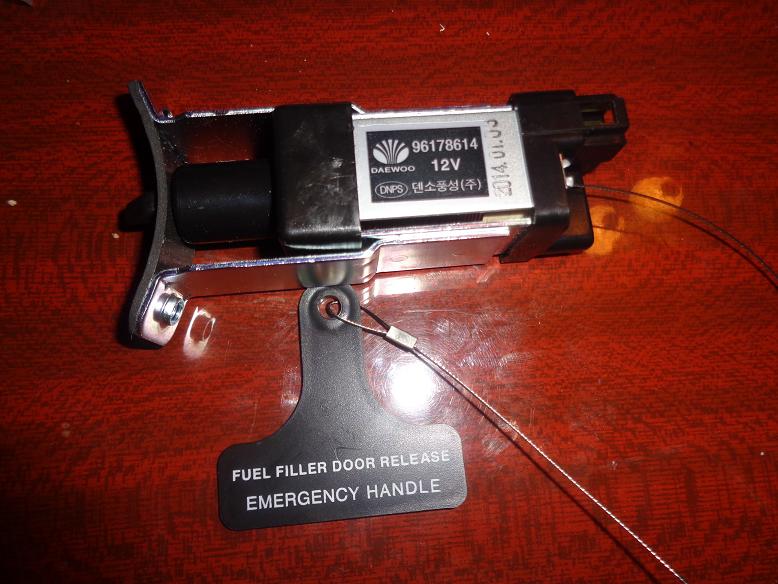

Активатор использовал от Нексии (96178614):

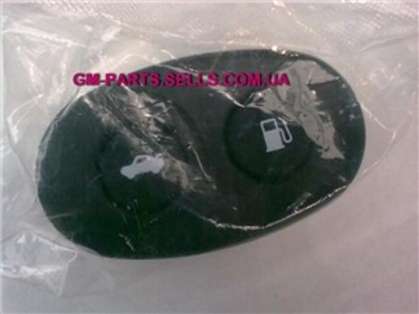

кнопку решил использовать от нее же (96175950)
Подключил через обычное 5-ти контактное реле(использовал как 4-х контактное).
Кнопку разместил рядом с кнопкой включения обогрева сидения:
На активаторе есть трос аварийного открытия, после установки активатора выглядит так:
Ну и как выглядит с открытым лючком:
возле защелки остатки малярного скотча, наклеил, что бы при сверлении и монтаже не повредить краску.
Небольшое видео, как работает, за качество извиняюсь, забыл фот дома, но работа девайса понятна.

МАКС31RUS, можно подробнее про установку дистанционного открытия бака, а именно о креплении активатора и местах подключения к сети...
Старый 01.12.2014, 14:10   #73
Strusto

А что крышку распахивает? как пружину внедрил?
PS. Еще фартук резиновый повесь, чтоб краску пистолетом не царапать, крышка распахивается и оттуда резинка разворачивается. У мну на Нексии так было

Результат нравится, присоединюсь к HIDу хотелось бы подробностей.
И немного критики, на мой взгляд пружинку либо надо послабее делать, либо еще, имхо слишком быстро и сильно она открывается, по идее могут быть последствия относительно тех же креплений. Можно было бы подумать, как реализовать открытие на "четверть" хода =)
Активатор пришлось "допилить", а именно правильно подогнуть уши, т.к. у нексии видимо плоскость прилегания "круглая", а у нас прямая, также для установки нужной величины выступа защелки. Я их просто разогнул/выпрямил и заново согнул в нужном месте, незнаю был ли толк от этого, но т.к. в гараже была минусовая температура я как следует разогрел уши строительным феном, что бы вдруг не сломать, но хуже думаю точно не сделал. И они стали в одной плоскости. После чего отметив где должна выступать защелка, ориентируясь на петлю в крышке(использовал глубиномер штангенциркуля и карандаш для отметки линий на кузове) высверлил под нее отверстие, втавил/приложил, пока с наружней стороны и отметил центры крепежных отверстий, засверлил, вставил защелку изнутри и прикрутил, вывел аварийный трос. Самое главное правильно сориентировать защелку при отметке крепежных отверстий т.к. они расположены не по центру оси активатора, т.е. активатор как стрелку часов поворачиваем на 180 гр. не переворачивая, в общем по месту надо чтко себе представить как он будет стоять. Один контакт на массу, там как раз была бонка заземления на задней стойке, к ней и подсоединил. Другой протянул вдоль заднего окна,а далее с основным пучком проводов до средней водительской стойки и вывел под сидение в место где выходит проводка сидения, прикрепил тоже к ней, чтоб можно было двигать сидение и это не мешало новым проводам. Из блока предохранителей так же под сидение вывел "+", ну и через реле подключил "+" на 85 и 30 клемы, 86 клему подключил к кнопке, а второй контакт на массу прям на болт крепления сидения, он там за пластмассовой крышкой, в паре сантиметров от кнопки. Ну а на 87 клемму реле подключил провод который протянул от активатора.

Две пружины от раскладушки, работают как торсионы, на раскручивание.

Сначала была одна пружина, но тогда плохо фиксируется в крайне открытом положении, если бы вы увидели работу воочию, то поняли бы, что она нормально открывается, там есть резиновый отбойник внутри крепления крышки.
А критика это хорошо, я готов

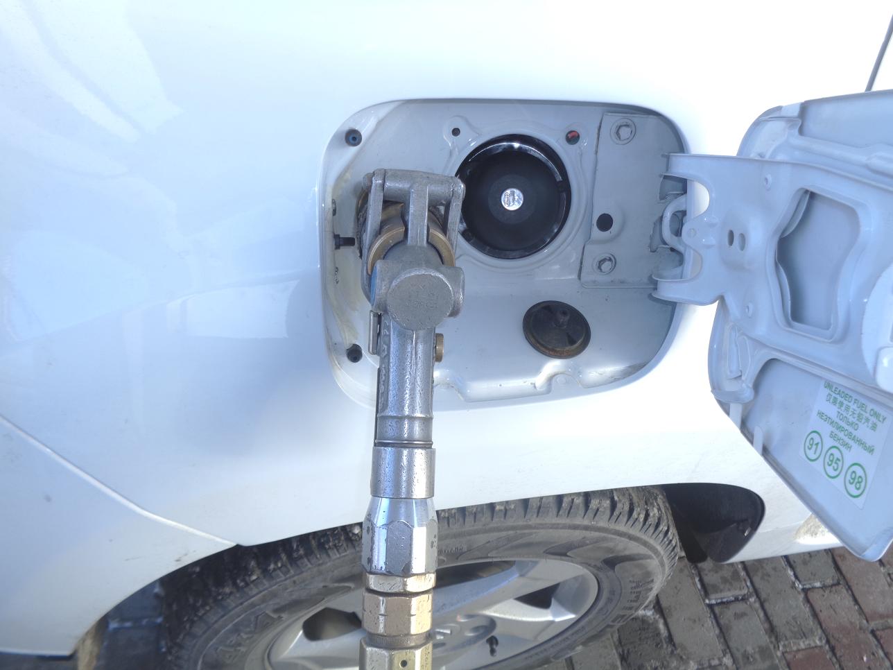

Недавно заметил заправщики царапают кузов рукояткой пистолета, не со зла естественно, а так как сделано гнездо для его вставки, вот задумался над тем что надо что то предпринять...
Земеля, как ты белого дождался?)))

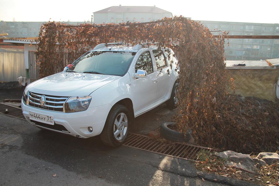

Специально, пол часа назад, сфотографировал, только вот сбоку не подумал сделать фото, до крыла от пистолета сантимеров 7, как там поцарапать??? Я смотрел как он вставлял пистолет, все ок.
По поводу белого вопрос не понял, просто заказал и все, в этой теме есть история покупки.

Фото пружин под крышкой, крупным планом плис в студию...
