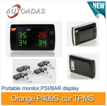

Перед зимой для шипованых шин приобрел на
http://ru.aliexpress.com/
за 3800 Р, еще 500Р за установку и балансировку, итого дешевле одной шины (5100 Р).
Было два случая езды на спущеном, раз попутный водитель помаячил что спущено колесо.
Система аналог CARAX crx-1001, инструкция подходит.
Если кто будет ставить такую систему, у нее есть некоторые не оговореные в инструкции тонкости, основной это время первоначального определения датчиков доходит до получаса, я грешным делом чуть один не разабрал из двух неопределившихся, для замены батарейки. Теперь заказал второй комплект для летней резины.

Подскажите, а вот, те датчики, что ставятся непосредственно в колёса, у них какие батарейки стоят? И где они там стоят? (чё-то тут мне не ясно, фото бы этого датчика с батарейкой увидеть бы...куда там чё ставится и как?)
И на сколько хватает такой батарейки? (тут тоже как бы мне не ясно?)

Вообще датчики внутри шины считаются одноразовыми, только не для нас. Срок службы датчика с залитой батарейкой 5-7 лет(данные от производителя, по отзывам 3-3,5 года). Заменить батарейку реально, я купил 2 батарейки CR2450 по цене 29 р/шт., стоимость нового датчика 1000-1600 р..За такую разницу стоит поковырять датчик до того как выбросиш. Вот страничка по ремонту датчиков
CARAX.

Ах, воно но как! Не знал! Думал, что там сменные батарейки. Понятно, будем знать
(блин не хило, датчик за штукарь! а их надо 4.....ндаааа..., а если на два комплекта резины.....это ж аж, цельных 8 тыров......совсем не хило...). Китайцы оборзели в конец! Дерут с мирного населения в три шкуры!!!

Новый не китайский комлект стоит 7 т.р.
Я взял у китайсев за 3,8 т.р (4 датчика и монитор.). Догадывался что дешево, но почему узнал когда хотел расколупать, на датчике есть дата выпуска, у меня она оказалась апрель 2010 г. Но тем-не менее они работают. Батарека не активирована пока не поместиш 1 раз под давление.
Хотя пишут что появились датчики которые не активны без движения.
