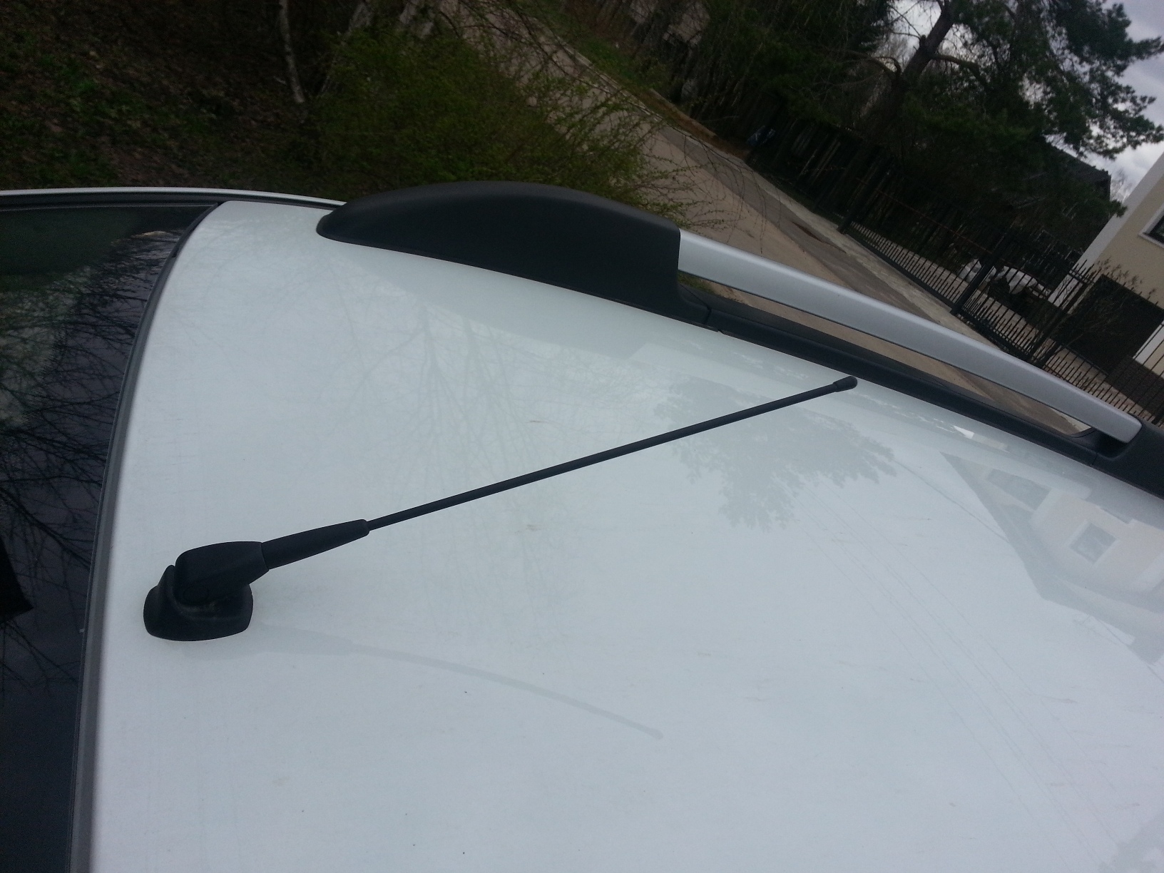

 Сегодня столкнулся с такой проблемой, на неровной дороге антенна качалась и вокруг её крепления играла крыша, в итоге вся эта конструкция издавала неприятный стук. Сначала думал что это глушитель задевает обо что-то когда раскачивается, а потом увидел на тени от машины как антенна скачет!  Сейчас её вообще открутил, буду покупать короткую, а то и основание разболтает и краску на крыше вокруг него протрёт...

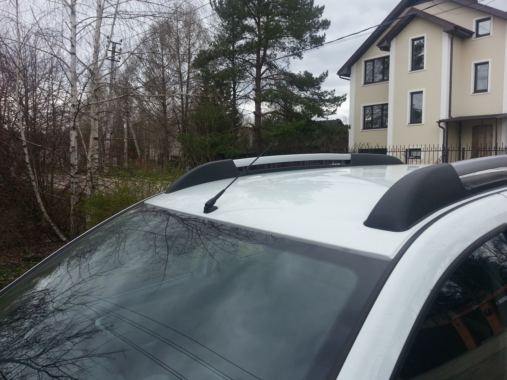

 Так и не удалось найти короткую антенну, у всех что нашёл посадочный диаметр больше и при накручивание они смотрятся убого!  В итоге плюнул на поиски и укоротил штатную:
1) Отпилил ножовкой по металлу лишний кусок антенны (Кусачки не подходят, так как антенна из материала похожего на эпоксидную смолу и при попытке её откусить по ней идут трещины и она рассыпается).
2) Отпилил кончик антенны под корень и высверлил из него остатки куска антенны сверлом на 3-ку.
3) Подточил уже короткую антенну так чтобы она входила в кончик антенны.
4) Посадил кончик на суперклей.
Результат на фото:

Автомобиль: Рено Дастер 2,0 4х4

Ganriber, выглядит вполне штатно. если не трудно, отпишитесь потом, как прием в городе\за городом...

У меня антенну можно было почти положить на крышу, в таком положение она была ниже рейлингов и при въезде в гараж мешать не должна была, посмотрите, может вы просто не дожали.

Живу в области на юго-западе, от МКАД около 20-25 км., по городу приём нормальный, только если заехать во дворы высотных домов то, нет да проскочит коротенький пшик.  Я диски и USB слушаю редко, в основном радио (Наше, Максимум, Релакс, Энерджи и Ди FM) и меня в принципе приём устраивает. Разница со штатной антенной есть, но на таком расстояние она не критична, а на дальняк я пока с такой антенной не ездил!  По Москве соответственно вообще никаких проблем не будет!
