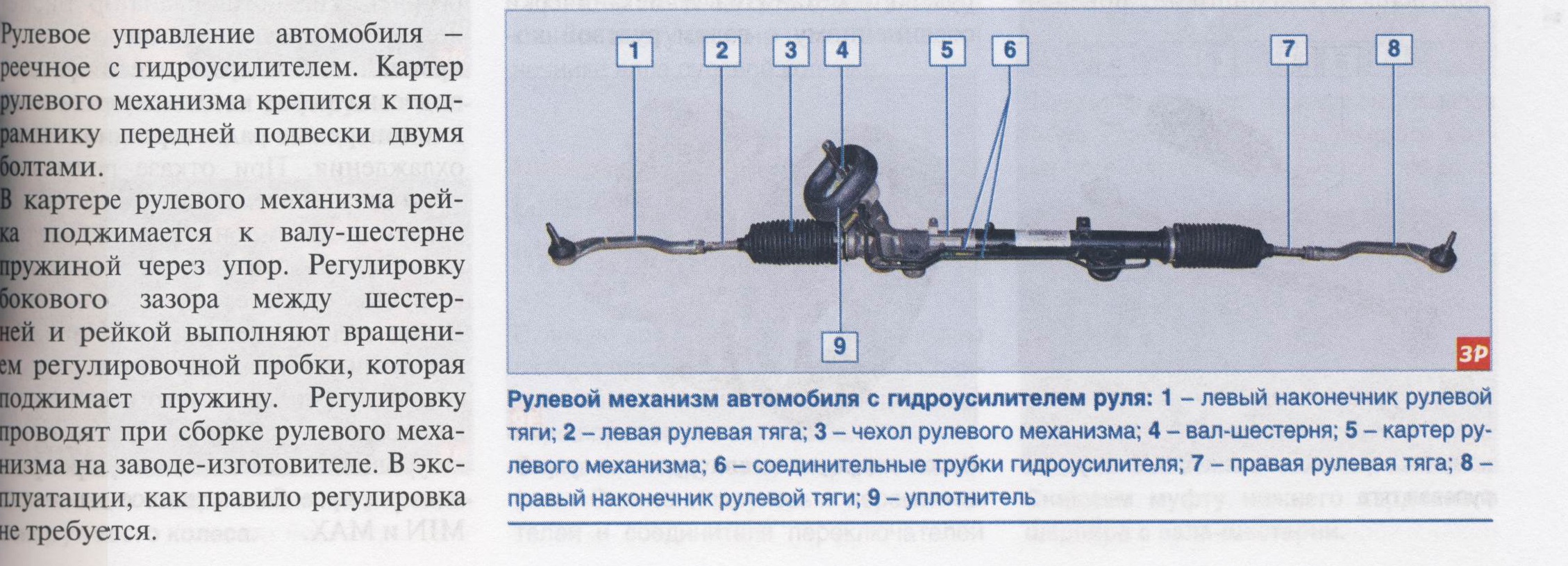

Открыл книгу по ремонту и эксплуатации.Там не упоминается о каких либо датчиках.Ни на насосе ГУРа ,ни на самой рейке.Есть такая цитата :КАК ПРАВИЛО НЕ ТРЕБУЕТСЯ меня вводит в сомнения.

Я задавал вопрос гарантийщикам по поводу подтянуть рейку червячный механизм. На что они ответили подтягивать нельзя не будит обратного возвращения руля! Блиин ну чуть чуть то можно попробовать подтянуть! На пред авто подтягивал и ничего 100 тыщ намотал!
