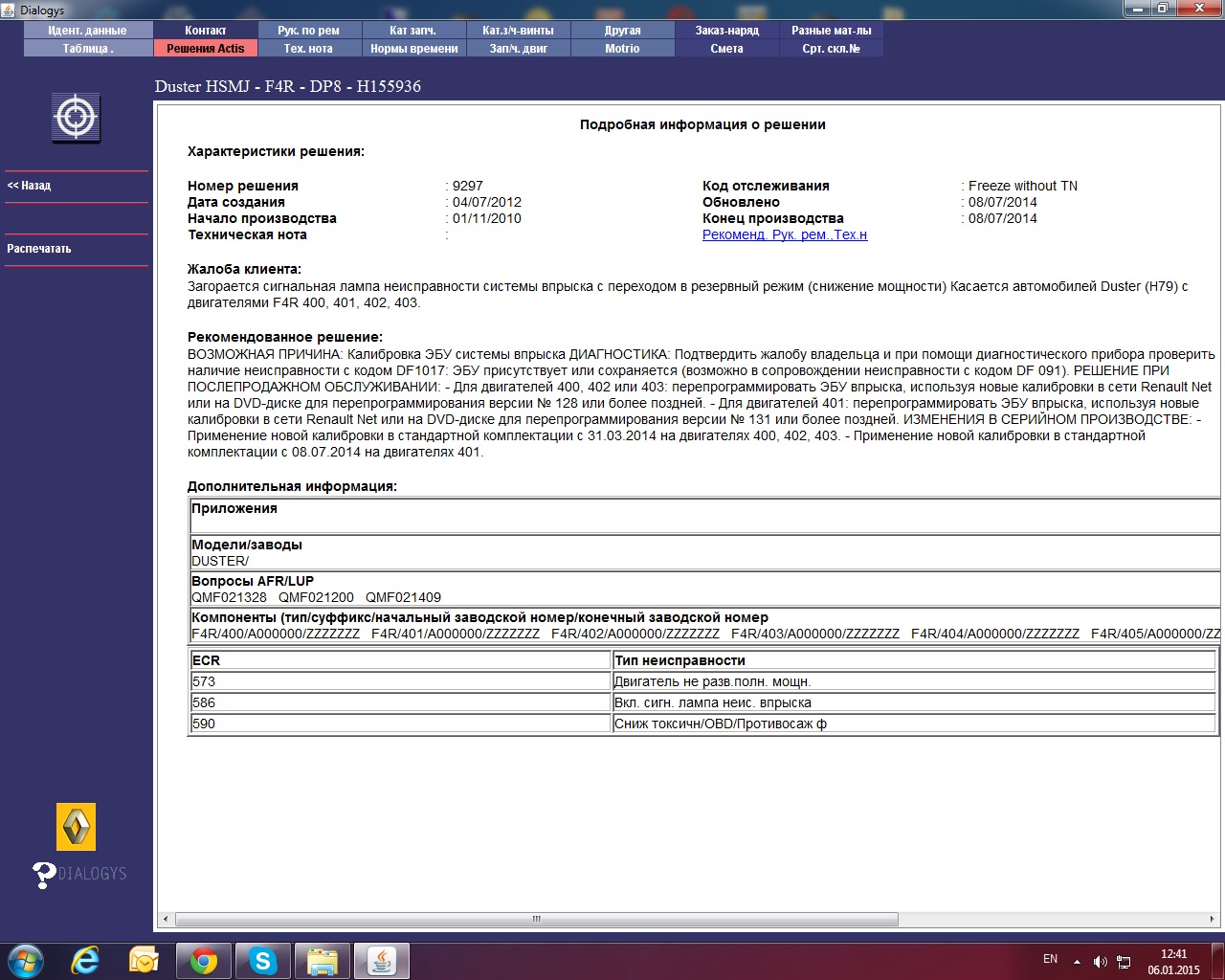

Сергей, по ошибке 1017 (с сопутсвующей 091) было тех. решение уже давно. Перепрограммирование естественно. Но не помогло...

6029 - уже должна была быть исправленной. Она ведь вышла позже, чем это тех. решение. Но конкретных указаний на номер калибров нет.

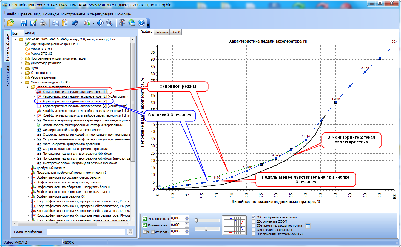

Там и сама калибровка непутевая, педаль получилась чуть ли не резче чем основной режим. Более плавная получается если перенести калибровку из мониторинга 2 в характеристику 2, походу они сделали плавно только в мониторинге, а в характеристике не согласовали. Себе откалибровал чтобы сапогом давить, а реакция была очень плавной, примерно до середины хода педали.

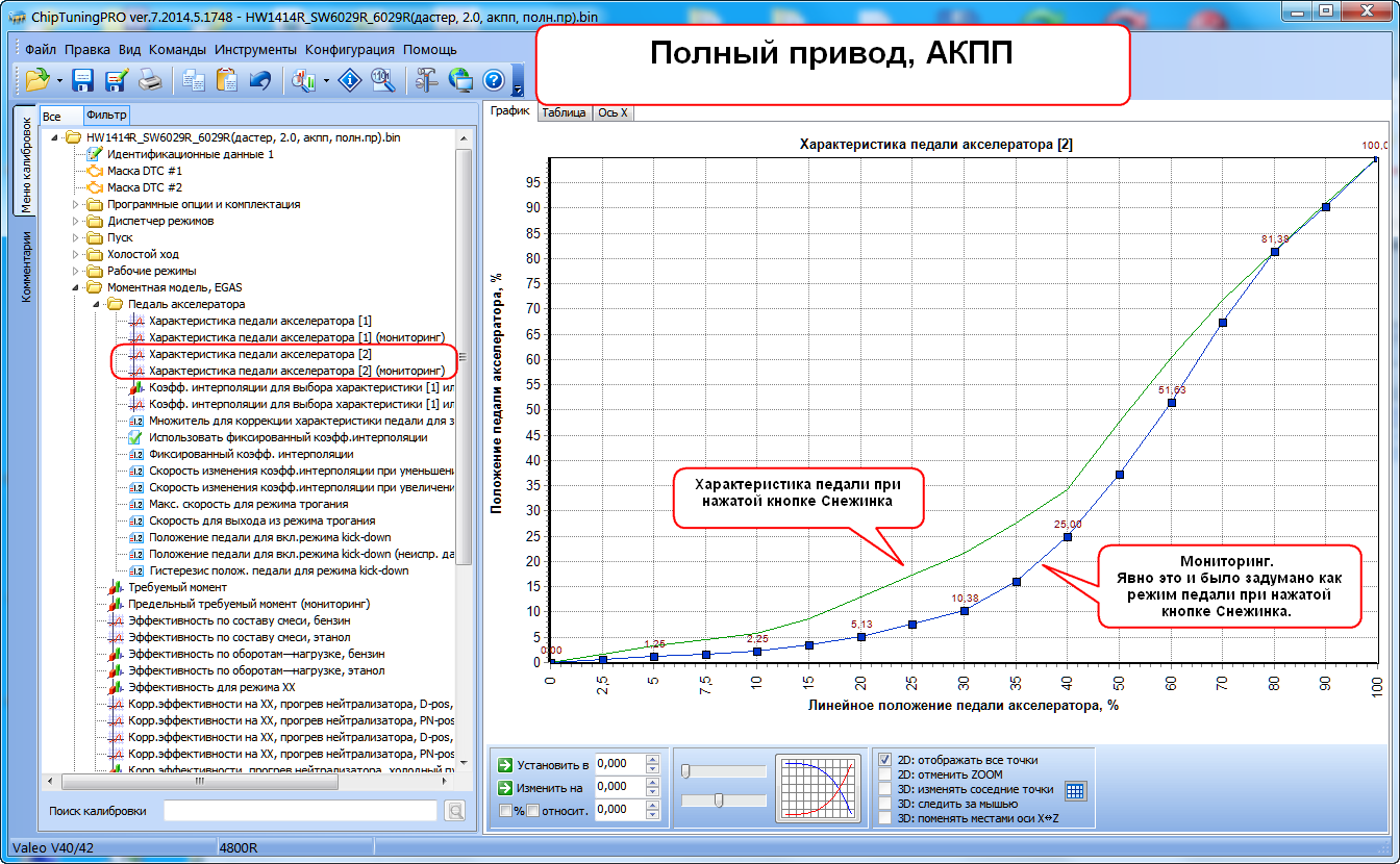

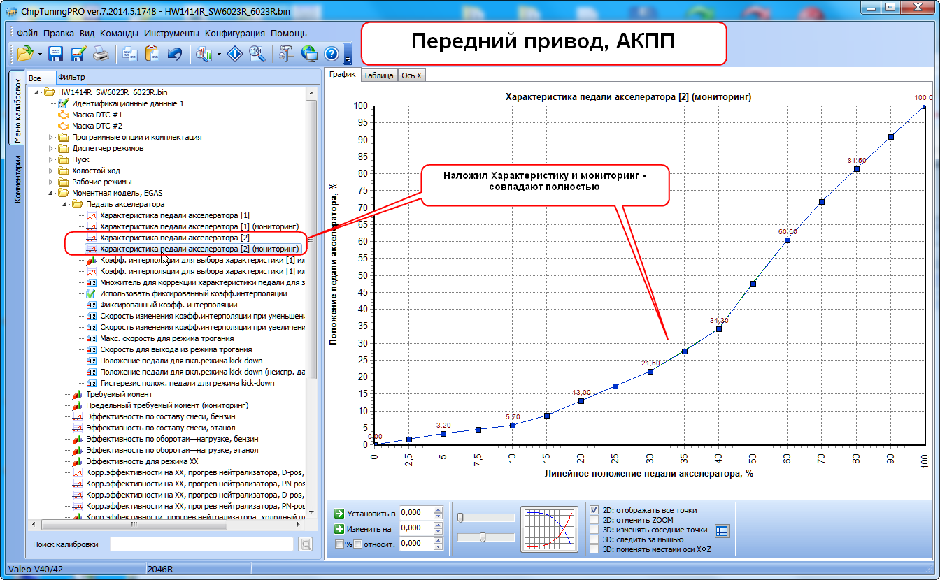

Вот еще раз смотрим - Передний привод, АКПП, наложил калибровки, тут все согласованно, Характеристика и её мониторинг, отличий не видно
А вот наши калибровки, ну просто кто-то забыл согласовать

Сергей, т.е. в режиме снежинки мониторинг "загрубили", но забыли загрубить саму характеристику, поэтому разницы нет от нее. так?

Re: РЕЖИМ СНЕЖИНКА
Да, в мониторинге это более правильная характеристика для зимнего режима, а саму характеристику педали оставили как для режима без кнопки - почти.
Вот наложил основной режим со Снежинкой, тут немного более "мягкая" педаль
Потом видимо решили сделать еще "мягче" и в мониторинге сделали, а в характеристике оставили прежнюю калибровку.
