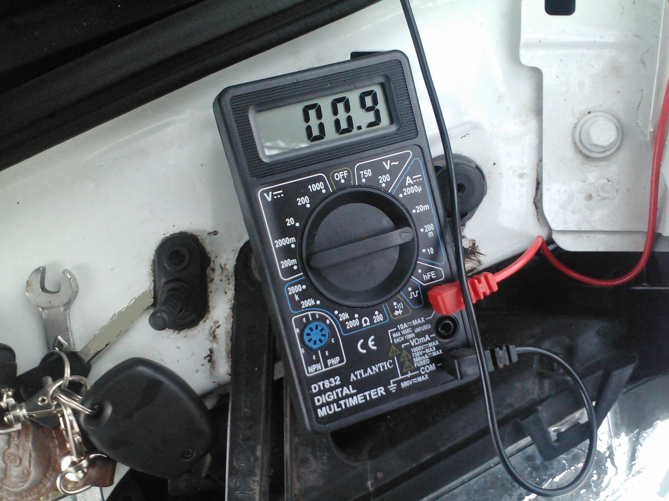

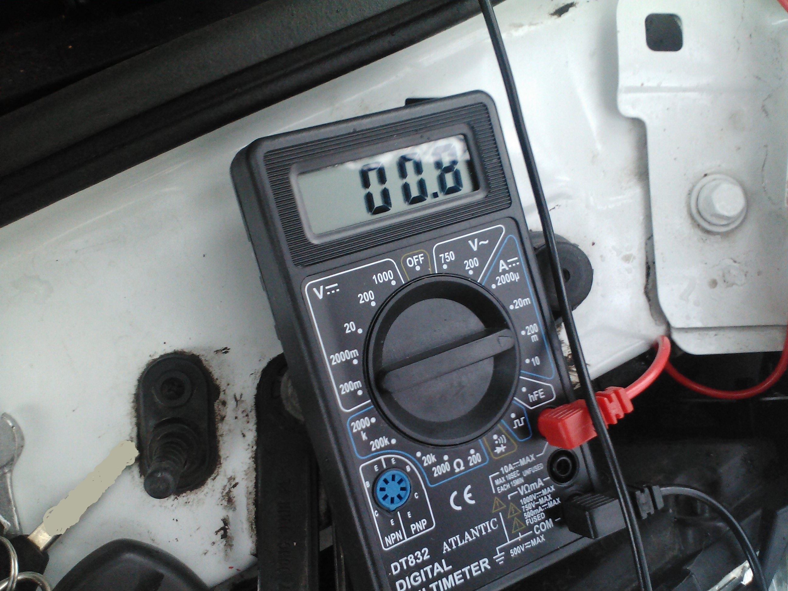

Ды чтож вы такие!)))Заставили меня пойти за 250 рубчиков купить китаймультиметр и померить!
И так,что имеем на борту :сига старлайн а61,камера и монитор заднего вида,датчик дождя,удлинитель поворотов и самое главное музыкальный усилитель,который подключен на прямую к АКБ,толстыми проводами.Машина простояла 2 дня .
Без охраны
На охране
И нажатым концевиком капота,тоже самое,просто сфотать,рук не хватило

По времени сколько замеряли?

На охране?Пару минут,у меня задержка на постановку,вот после как моргнут поворотники,после этого еще минуту-полторы.Показания останавливаются и не меняются.

Я конечно не пробовал нештатные режимы работы мультиметра, но странно что вообще что-то показывает
На нём написано вольты, омы и милиамперы в средний коннектор, но похоже ему пофиг - всё таки китайца молодцы!
Работает не благодаря а вопреки!
Как бы сейчас интересней потребление после "засыпания"авто,а это примерно пол часа и при условии с машиной не чего не делать.

Это чтоли я ошибся с тем что дастеры много кушают электричества...
Надо срочна мерять...
---------- Добавлено в 17:27 ---------- Предыдущее написано было в 17:24 ----------
Duk_NVRN, вот как раз 80-90 мА вышло.
Тем не менее, как я понял, есть шансы уложиться в заводское руководство.
Два выходных далее у меня. Как бы не пропал энтузиазьм.
