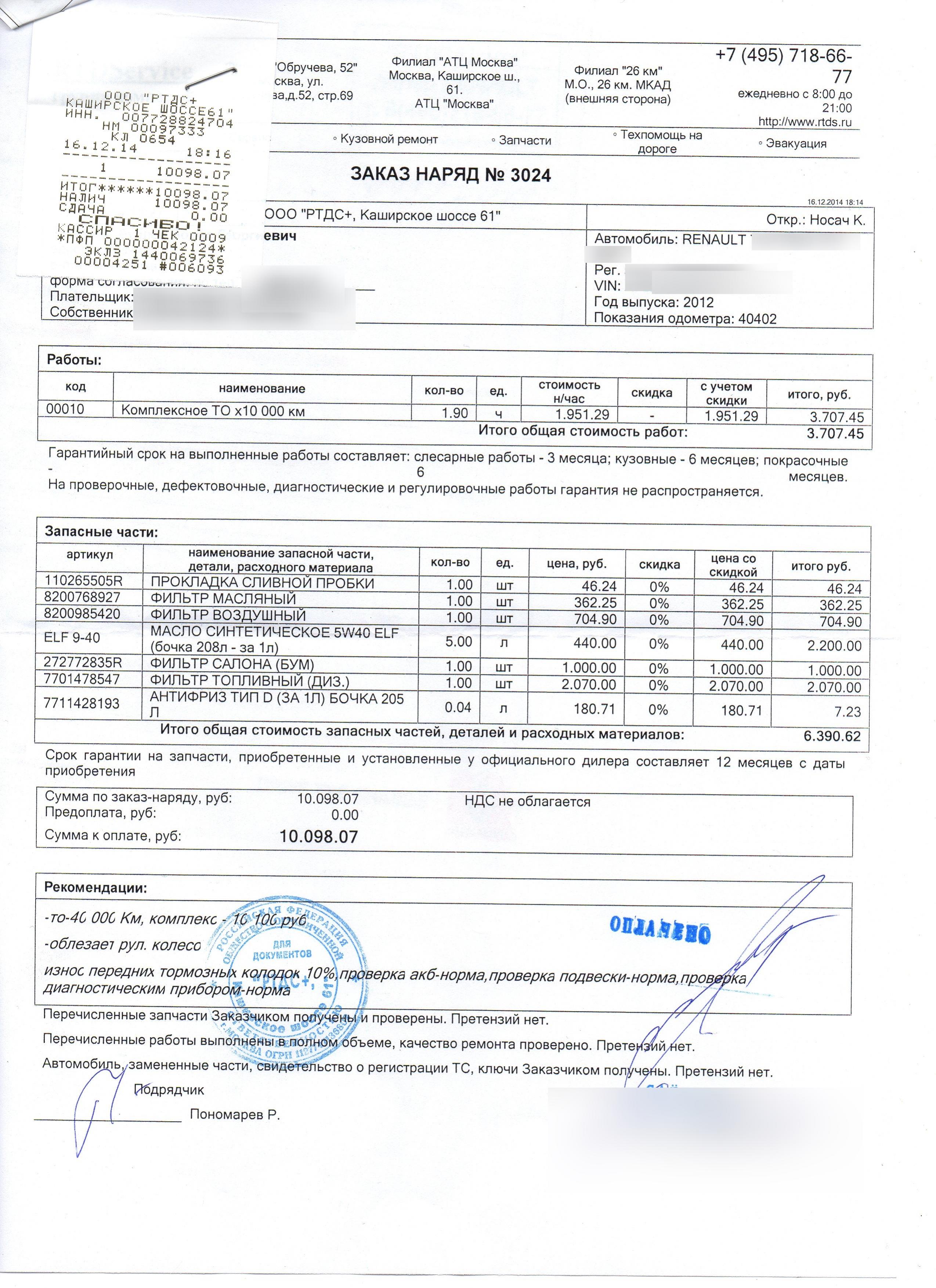

Сообщение от tolik223
предстоит ТО-4, цену озвучили 32000 рублей.Петровский Металлострой
Это ж за что
У меня вышло 10100р. , хотя по телефону говорили 10200р.

Сообщение от Борян
Это ж за что
Название темы смотрите)) У меня ваше то в 3 раза дешевле вышло)

Сообщение от Борян
Это ж за что
Наверное, потому что пробег 60 000 и замена ремней с роликами...

Сообщение от Борян
Это ж за что
Что за хрень написана. Наверное не в ту тему было написано? Название темы - ТО-4. В первом посте автором темы написано - ТО-4 или 60 000 км. Про какие 10,1 тыс.руб. базар? О 30-ке нужно задумываться.
Ну да, так и есть пробег 40 тыс. на дизеле. Наряд-заказ после 60-ти выложите, тогда удивимся, а так пока статистично.
Ждал 415 дней.

Сообщение от briancev
Да у него в наряде комплексное ТО - пробег 10000,км Еле рассмотрел через лупу
