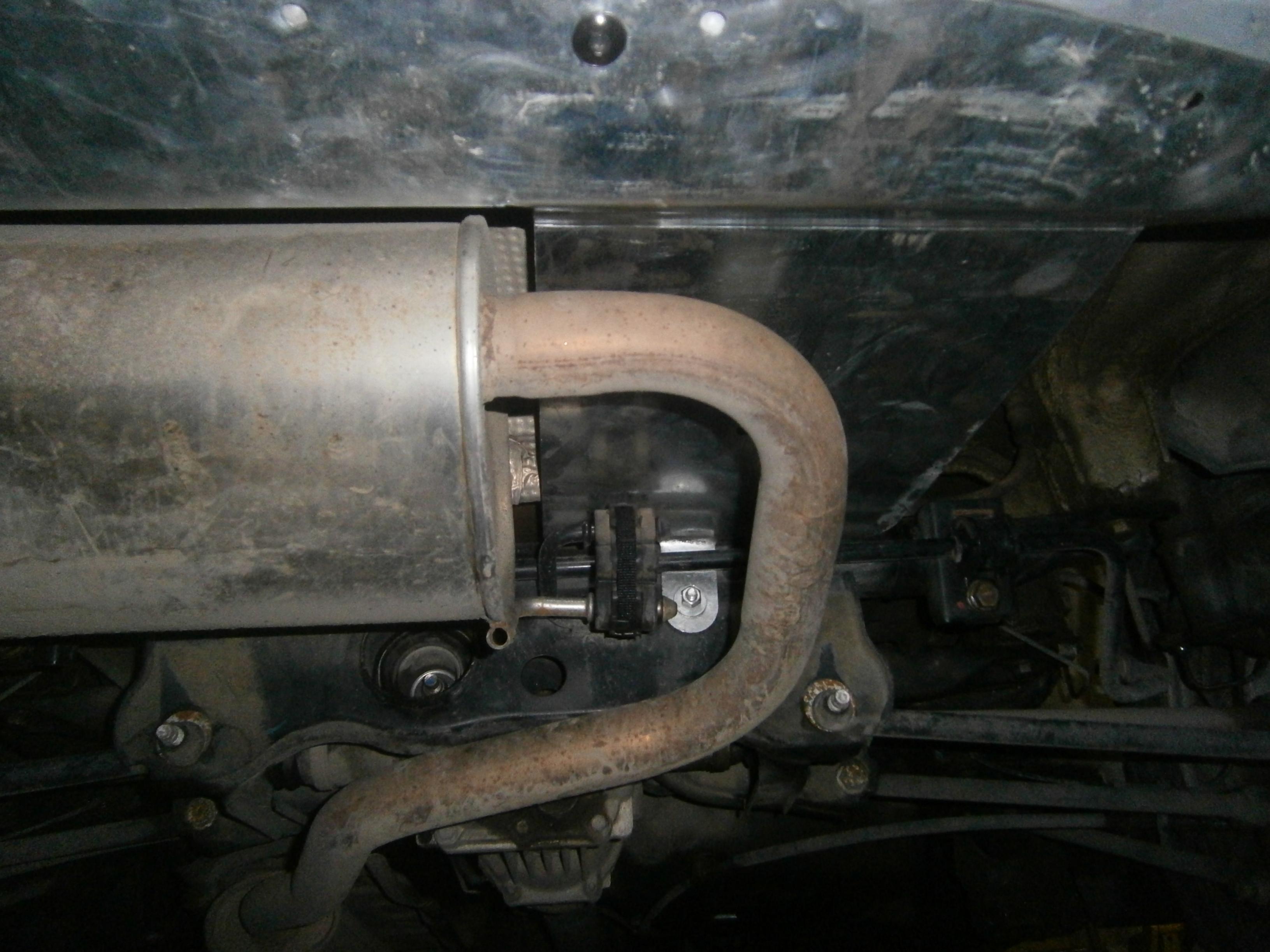

Вот чуть фрагмента кронштейна:

Сообщение от Rus18
на базовую комплектацию эта зашита подойдет?
Наверное, да. Если 4х4. Проще заглянуть под бампер и убедиться в наличии винтов как на фото.
