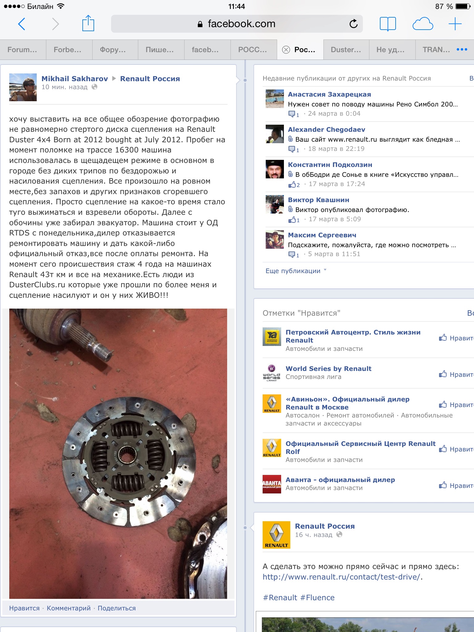

Добрый день, есть проблема, на Дастере 2014г.в. с пробегом 280 км отказало сцепление. Ехал на второй передаче, начал переключаться на третью - не получилось. Остановился, на заглушенном моторе переключается, на работающем - нет. Эвакуировался до ОД, там говорят вы сожгли сцепление. Гарантийному ремонту не бывать. Заплатите 37 000 руб. Сцепление еще не разбирали, т.к. я не согласен платить за работу 12 500 руб. По этому то и не можем определить гарантийный случай или нет.(Инженер по гарантии говорит , что 99% что не гарантийный). Помогите советом, что делать и относится ли это к гарантийному случаю? П.С. нигде не буксовал, ездил только по асфальту. Пробуксовок сцепления и прочих неурядиц не наблюдал.
Ну тогда вашей вины нет, пусть разбирают и определяют причину. Я думаю, что это заводской брак.

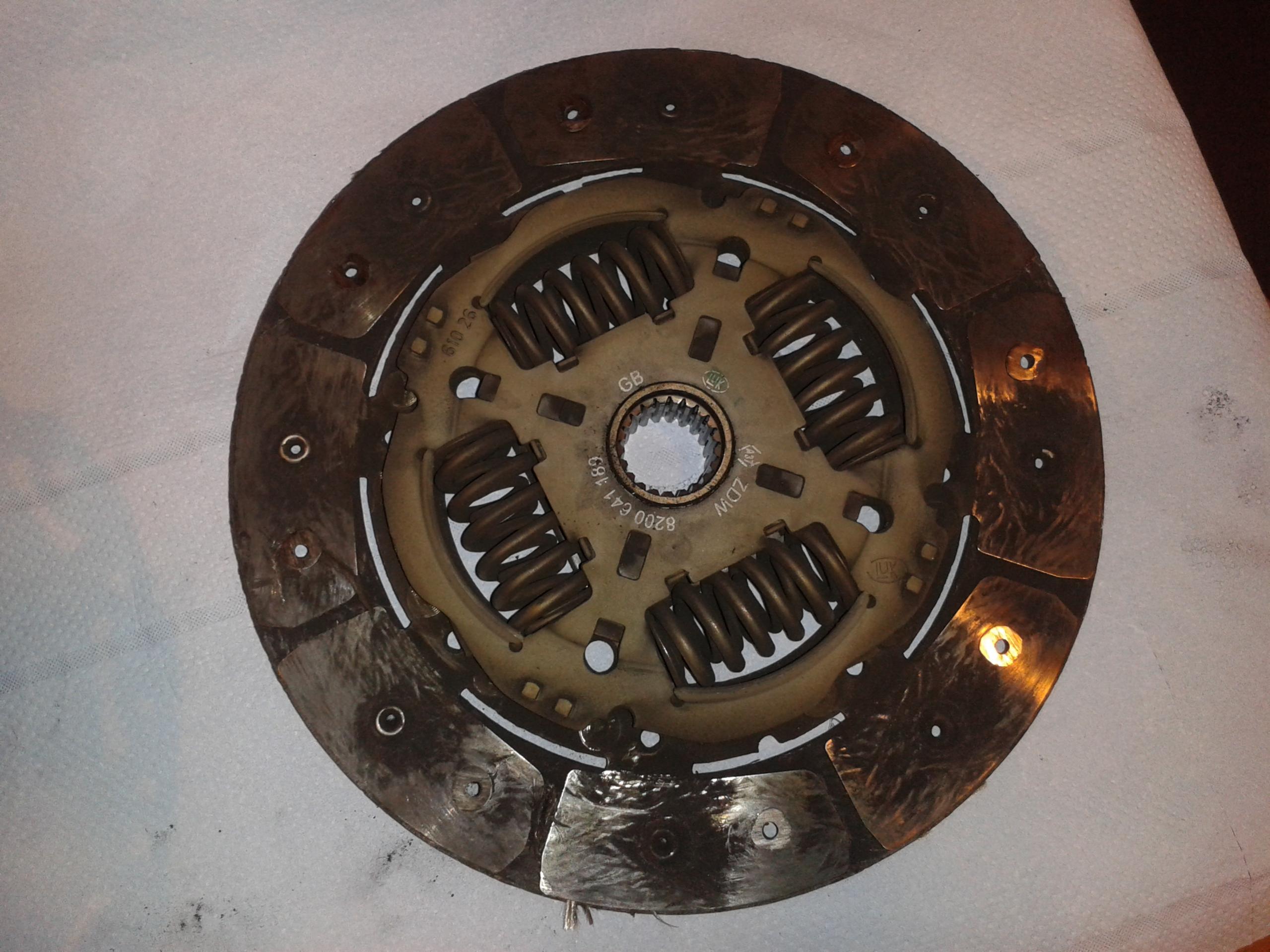

Сообщение от Alexnt
В продолжение.......пока никаких претензий писать не стал, позвонил дилеру у которого покупал и пообщался с инженером по гарантии, он помог советом и подкинул пару вариантов почему могло сгореть сцепление (первый из-за того , что некорректно работал выжимной подшипник или привод....второе, что сервисмены при разгрузке-перегонке по территории салона могли буксануть хорошо на летней резине в зимний период или потаскать кого то на привязи).......дальше случилось следующее.....мне позвонили из салона и сказали, что сделали запрос на "рено" и получили ответ, что раз такой маленький пробег, то компания идет на встречу и мы попадаем под "программу коммерческой помощи клиентам", в рамках этой программы мне предложили произвести работы с заменой всех запчастей(диск-выжимной-корзина) за 16500 руб...замечу - авто еще не разбиралось!!!!! я отказался ввиду несогласия со своей виной.........на следующий день был назначен разбор авто, дилер настаивал на подписи документов , согласно которых я принимал на себя обязательства по оплате работ сборки-разборки .......я отказался......в итоге было решено разбирать без документов...я позвонил, попросил сообщить о времени , что бы присутствовать при разборе лично, мне позвонили , я подъехал, (забыл сказать , что до этого позвонил на горячую линию рено и проконсультировался по данному вопросу, на что получил ответ, дождаться результатов вскрытия и если решение гарантийщиков меня не устроят, связаться снова с ними и они уже помогут как вести себя дальше) ..... когда вскрыли коробку увидели следующую картину: со стороны коробки все в копоти, воняет страшно, везде лохмотья от диска.....диск со стороны коробки сточен до металла, с обратной стороны нормально...на диске корзины выработка....на маховике в принципе все ок....зафоткали все , и инженер сказал, что налицо моя вина(но я то знаю, что не буксовал нигде!!!) и что отправит фото в москву, но решение 100% будет в пользу ремонта за мой счет. я , честно сам уже не понимал как такое могло случиться и что делать дальше....оставалось только ждать...на следующий день мне позвонил инженер по гарантии и сообщил, что мой случай был изучен, взвешены все "за" и "против" и завод пошел мне на встречу в очередной раз....все работы будут произведены по гарантии с заменой всех запчастей , в том числе и маховика......обещали все исправить в течении 10-14 дней и предложили подменный авто.... вот такая история!!!! РЕНО - огромный респект.... понимая , что в принципе могли послать меня куда подальше и оставить рулиться с дилером, приняли решение после которого вопросов в лояльности концерна к покупателям не остается. Спасибо тем кто откликнулся, за советы.
Такой вопрос машину разбирали при тебе? И вот скажи диск был с одной стороны таким-же?  не нашел лучше фото сижу с планшета

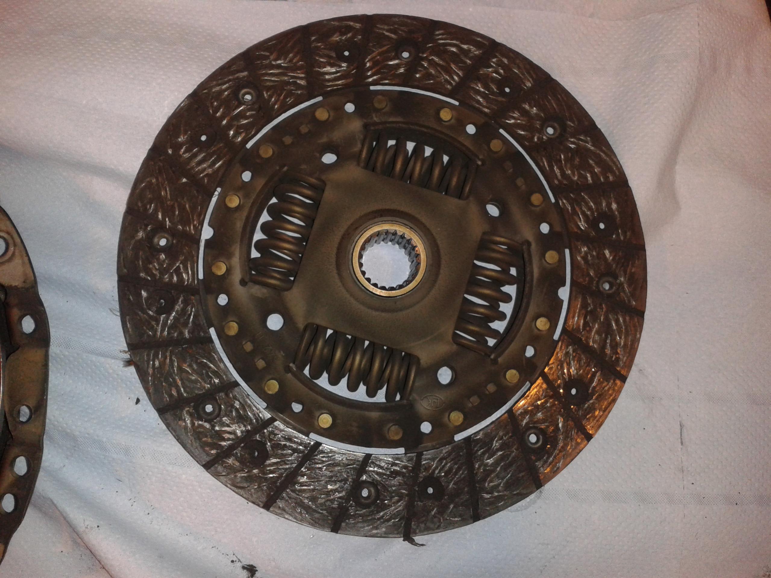

Сообщение от Alexnt
А с другой стороны он целый так?))) на взгляд одно и тоже стесан до заклепок))

Re: Возможная причина отказа сцепления
Вот другая сторона

Сообщение от Alexnt
Вот другая сторона
прям лоттерея... ну на 16.000 еще можно сжечь его,старший мастер рассказывал про дедка на Логане,который каждый 5.000 жег сцепление. Пару раз Фрамос шел на встречу,потом забили пару раз он полностью оплатил ремонт и перестал... Но на 280-380 км это конечно круто... Даже я на Логане в первую зиму и полный пиз...... на дорогах и боясь опаздать на международный рейс уважаемой гражданки Индии и учитывая,что Логан первая машина и первая зима. Я его продал с пробегом 27 и все было ок.
Учитывая только наш клуб третий случай... а сколько может их быть по стране...
