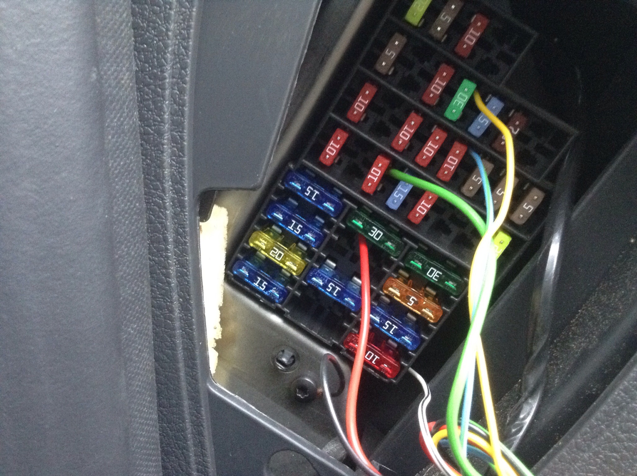

У меня стоит такой. Советую подключать в районе предохранителей и там же его разместить. Для облегчения программирования.

Можно так сделать. Белый провод уходит в блок ЦЭКБС на провод скорости.

ivan54675, точно не помню, т.к. ставил год назад.
В блоке есть толстые провода, которые приходят из моторного отсека после предохранителей и от которых запитано много электрики (можно легко найти, т.к. к шине он подходит один, а через преды уходит уже много к разным потребителям). На них постоянный "+". Скорее всего к такому и подключил.

ivan54675, в моём сообщении (№2189) моя фотография на моём авто. Всё прекрасно видно, куда какие провода подходят. Сам блок ДХО просто лежит в пазу при закрытой крышке.

Re: ДХО (Дневные ходовые огни)
я вот такие установил
