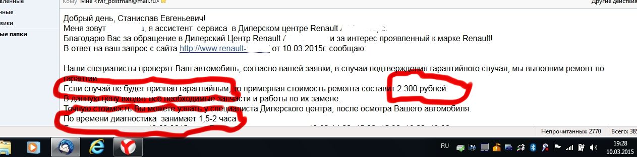

Записался к дилеру на завтра.
Дилер как обычно - в своем духе - пугает...
Особенно умиляет время диаггостики.... - сервисмен садится в позу лотоса, концентрирует энергию ЦИ, открывает чакры , достигает просветления , и .иии - понимает почему потек сальник!
Вот такой дилер у меня мля..
Ну...грех жаловаться, они даже диагностику обещают !
У меня так меняли (сложилось ощущение), на "шару", согласованной заводом, а нужна именно диагностика. Даже при втором посещении с течью на стыке кпп и раздатки слово диагностика не звучало, заменили все возможные сальники (слева/справа) и прокладку в раздатке, при этом сальник на стороне кпп по второму разу.

Как это Грех?
А чего это мне рассказывать "если случай окажется гарантийным" - а каким он еще может оказаться???
Дилер - он всегда на другом берегу!
Да и о какой диагностике может идти речь?
Может он измерит шероховатость поверхности привода?
Или радиальное биение?
А может люфт подшипника?
Или допуск на посадку в гнездо?
Ничего делаться не будет! (не может и не умеет)
Просто посмотрит инженер , да и все.

Сообщение от Fedostas
Как это Грех?
Форма ответа у него такая, чтобы не было потом претензий от клиента. Предупрежден- значит вооружен. Да и ценник на ремонт явно не актуальный там указан.
В вашем случае диагностика действительно не нужна особо, так как износ сальника(ов) справа на 60-70 ткм - можно сказать "естественный износ". У меня потекло "где-то по центру" на 600 км пробега, и вот тут нужно было диагностировать ...

zhiv, так ОД там и не обещает платную диагностику - в ответе указано, что, если поломка негарантийная - ремонт будет стоить... далее по тексту

Докладываю - только что от дилера.
Подняли - посмотрели - проблемы нет - запотевание.
Выхожу из ремзоны - манагер радостно сообщает - мол денег с Вас брать не будем - типа "диагностика" (посмотрели уровни жидкостей  ) за счет фирмы.
Но документов однако никаких не дадим...
Говорю - сколько стоит мне нужны документы?
Нехотя объявляют 280 руб.
Оплачиваю и получаю на руки заказ наряд где написано : причина обращения - течь сальника......., Течь не выявлена - присутствует "запотевание".
Вообщем типа в добрый путь.
Так что бумагой запасся..
