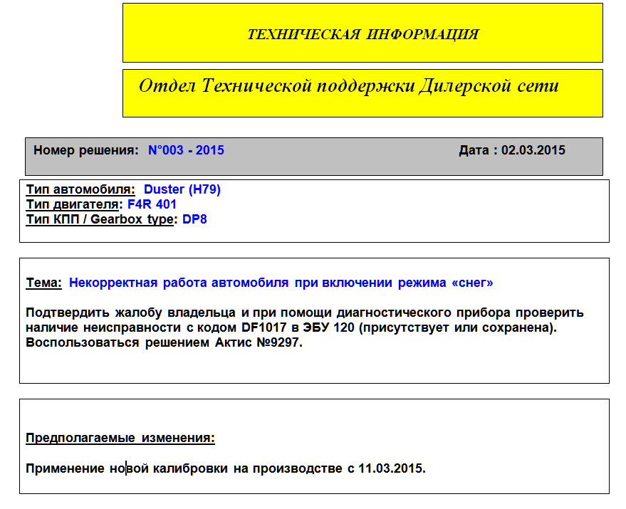

Тех.нота Рено по исправлению проблемы режима снежинка на полноприводных Дастерах с АКПП

zhiv, это откуда?
13.03.2015, 12:34
#104
Регистрация: 23.12.2011
Сообщений: 20,511
: 46138
Re: Режим "Снежинка" на Рено Дастер с АКПП
Сообщение от Dima N
zhiv, это откуда?
Там же написано: Отдел технической поддержки Дилерской сети

Дилерам по почте рассылали.

речь идет о "DP-8", а , значит, о ПОЛНОМ приводе.

16.03.15 был у дилера на ТО-2, на мою жалобу о работе СНЕЖИНКИ, посоветовали ей не пользоваться вообще,
когда забирал они мне говорят: - установили новые прошивки двигуна
какие и зачем, объяснять не стали

07.04.15 был на 1-м ТО у Обнинского дилера - на жалобу прошили блок управления двигателем, снежинку ни разу не попробовал до перепрошивки, а вот включение драйва и кондея одновременно глушило машину на раз. По окончании работ на всякий случай покатался со снежинкой вокруг салона - все прошло хорошо.

Сообщение от GanG
А ошибку то исправили? Вдруг нечаенно нажму
Ошибку исправили.
