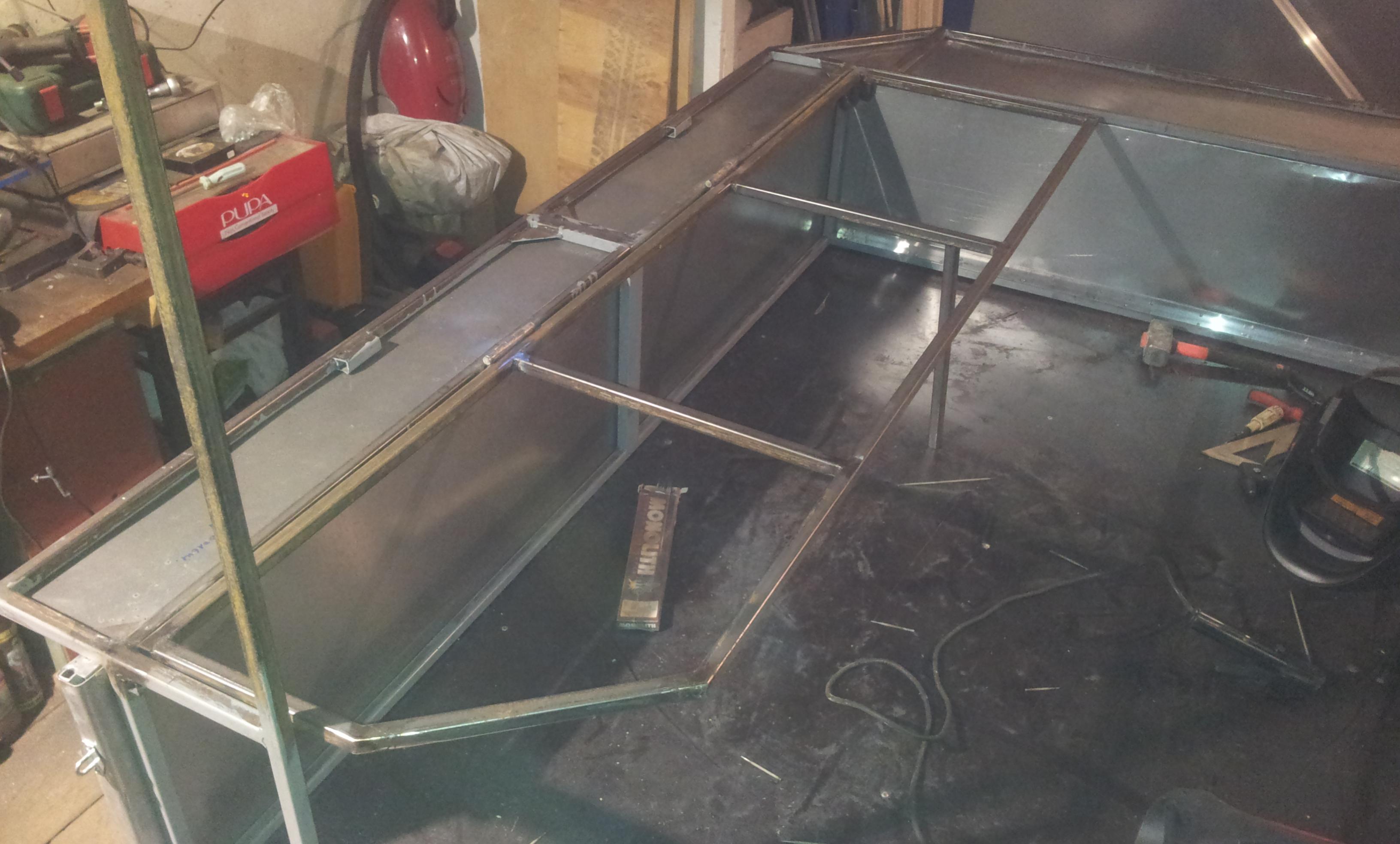

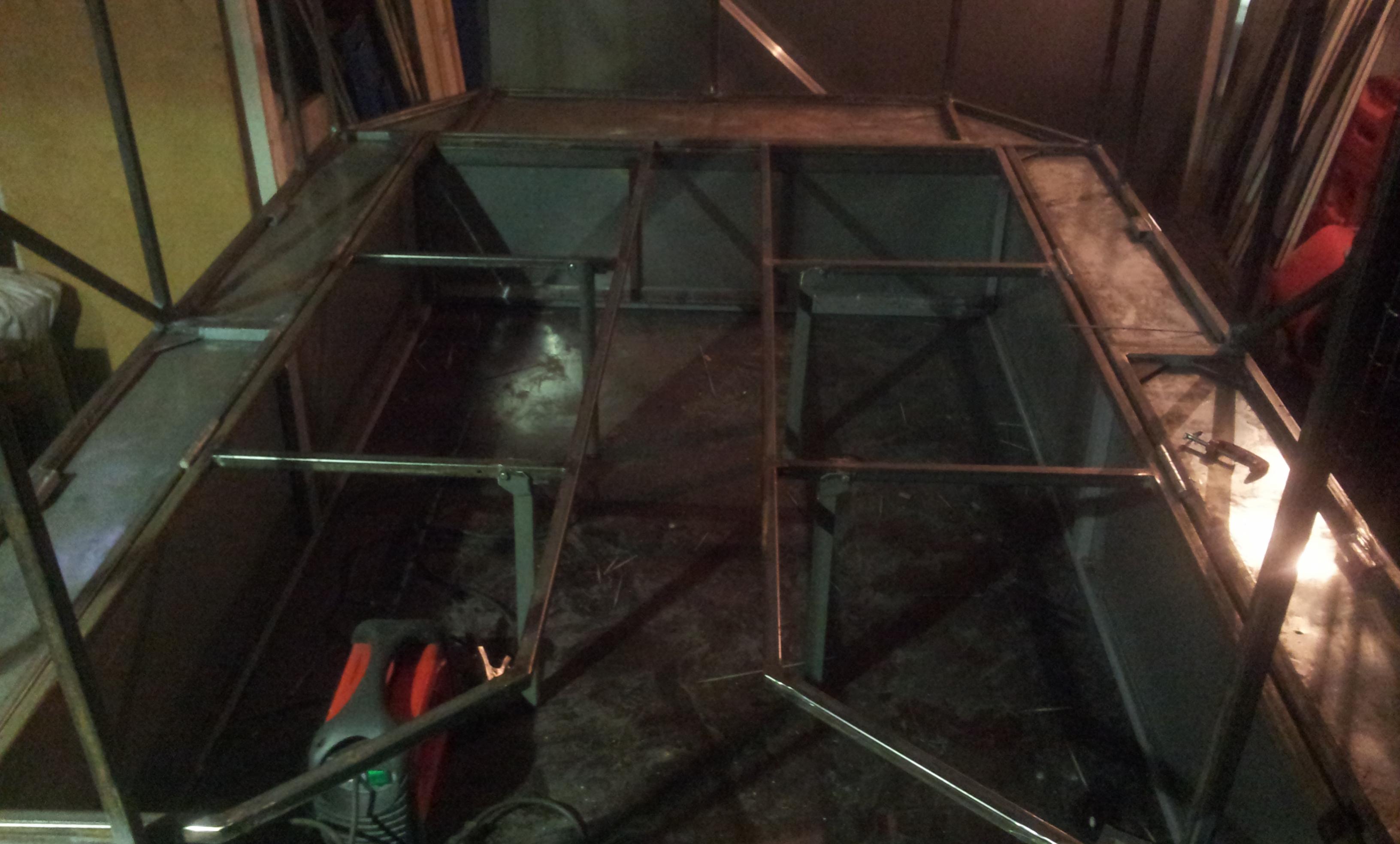

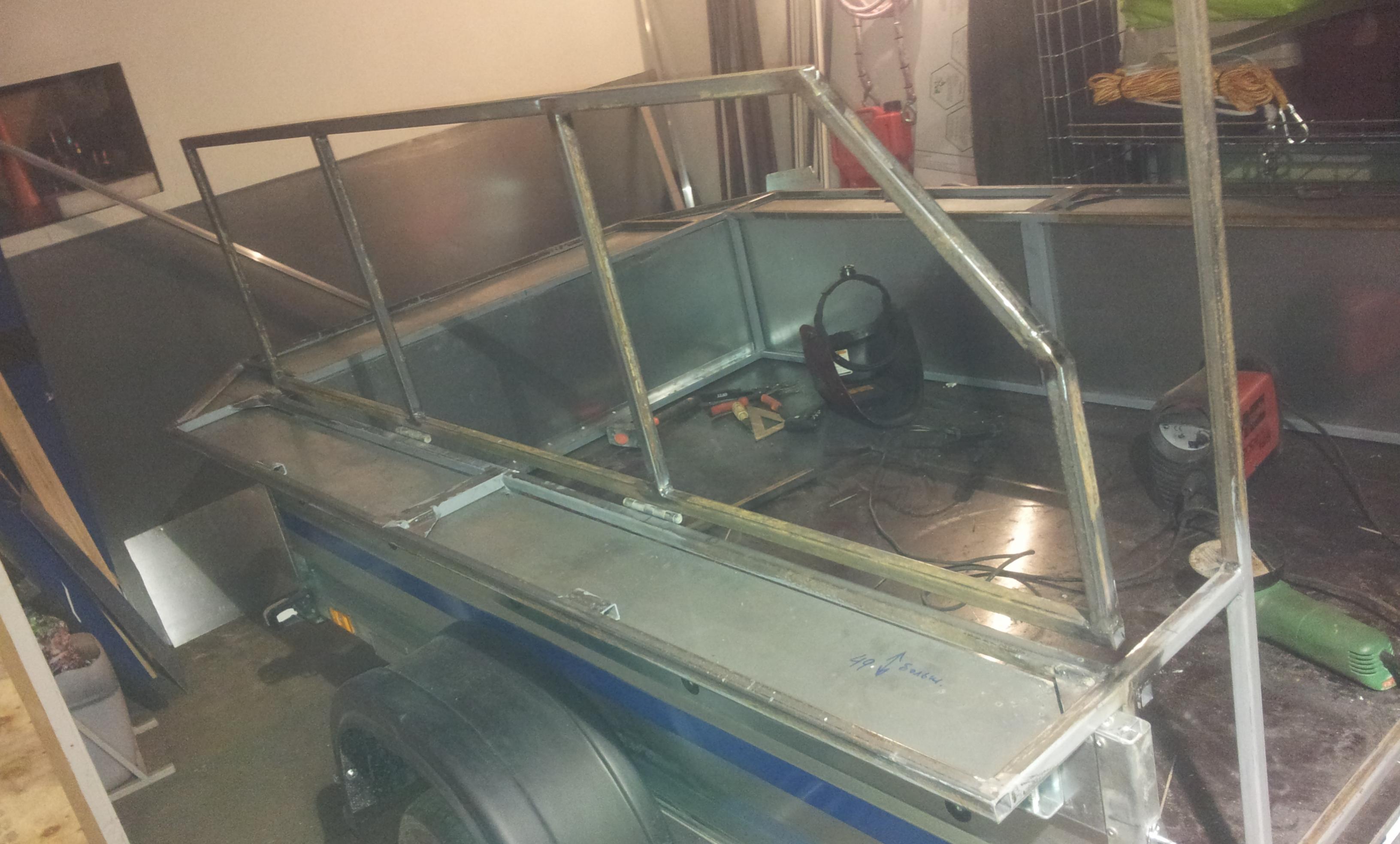

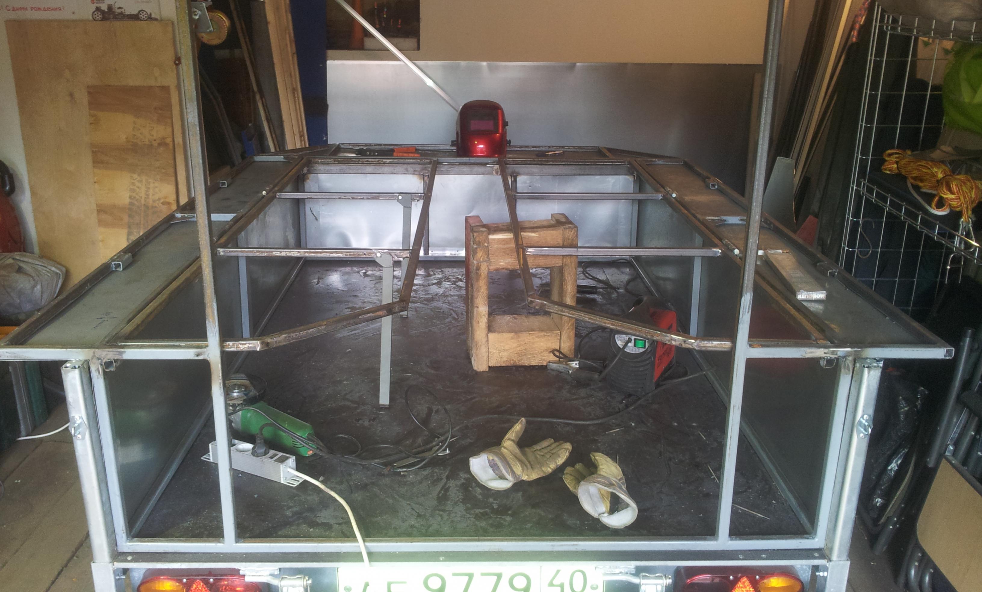

Вроде всем ответил........
Новая серия "Марлезонского балета".
Вчера (пятница) + сегодня (суббота) работа заняла 8ч.30 мин.. (жена уже ворчит.
Начал воять кровати (пока стенки не мешают).
Вот, что я скажу - выводить все плоскости и углы - это "геморой". То от сварки поведёт, то профиль. на поверку изначально кривой. Короче с матюками и перекурами СДЕЛАЛ.
Койки на петлях, в транспортном положении по бортам, в спальном на откидных ножках.
Наверно я переборщил с шириной (70 см.), но за то будет где повертеться во сне.
Завтра, если жена отпустит в гараж, начнётся самое интересное - геометрия и строительство стен и крыши.

shinaniva - молодца , классно .
желаю что бы мечта скорее материализовалась .
слежу за постойкой с самого начала .
удачи ДРУЖЕ .

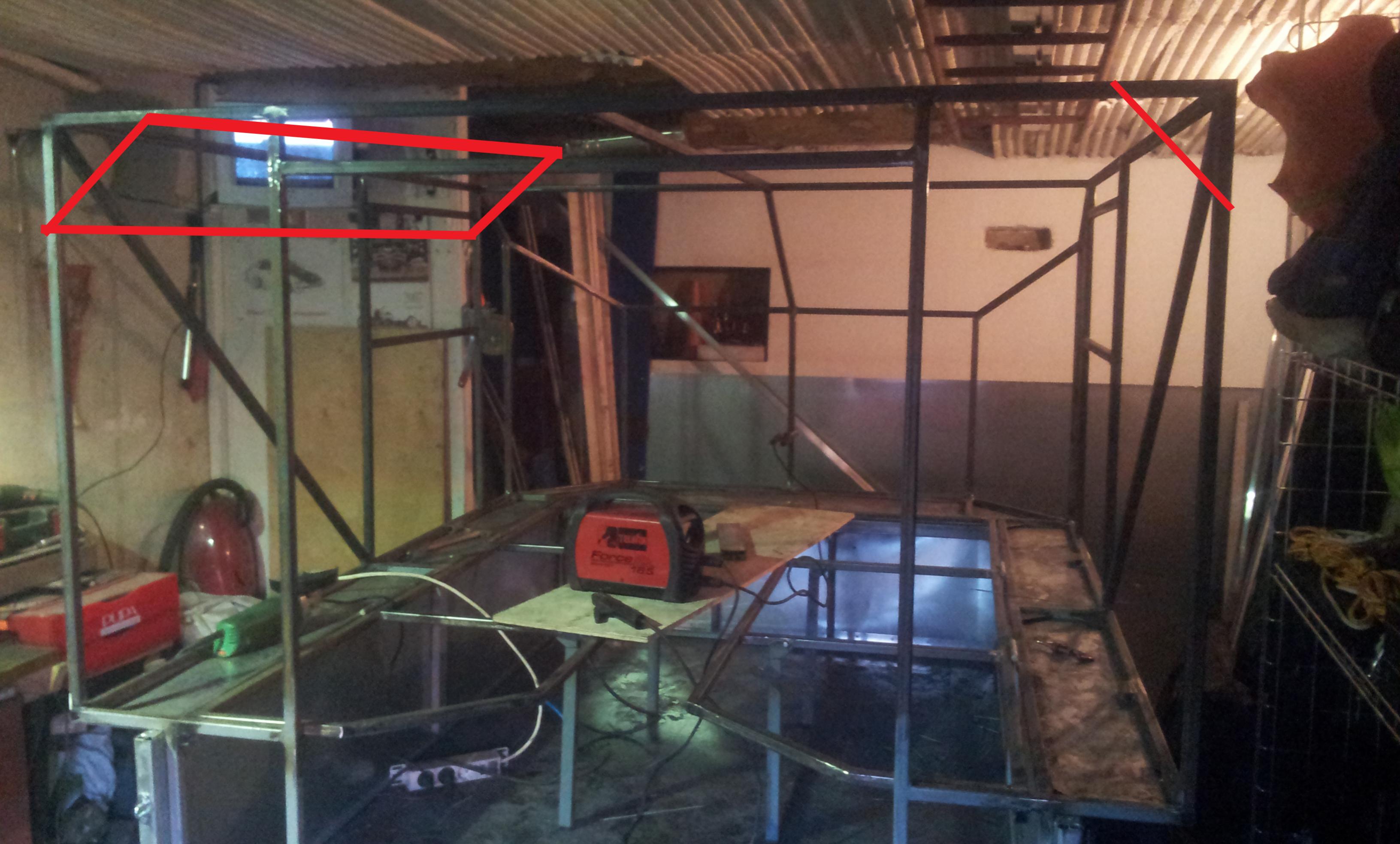

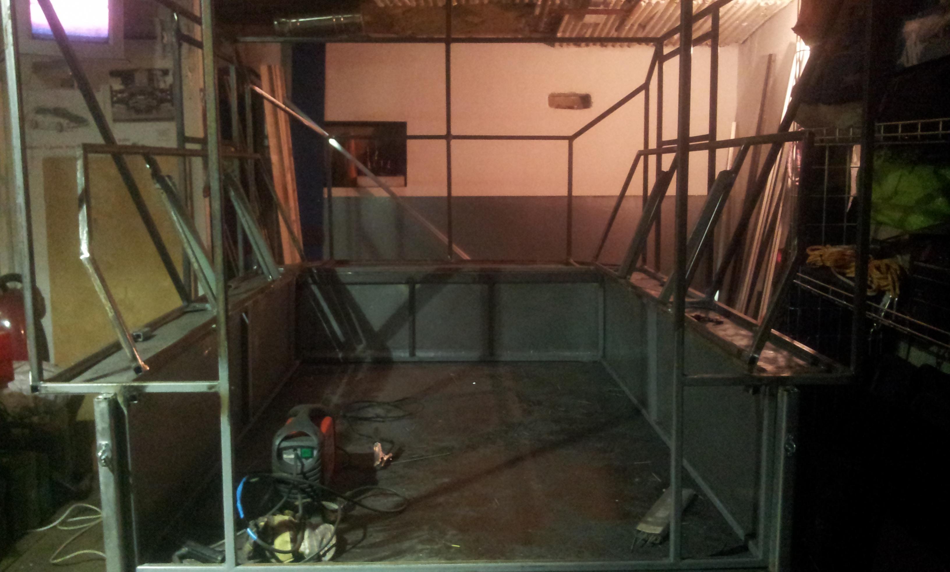

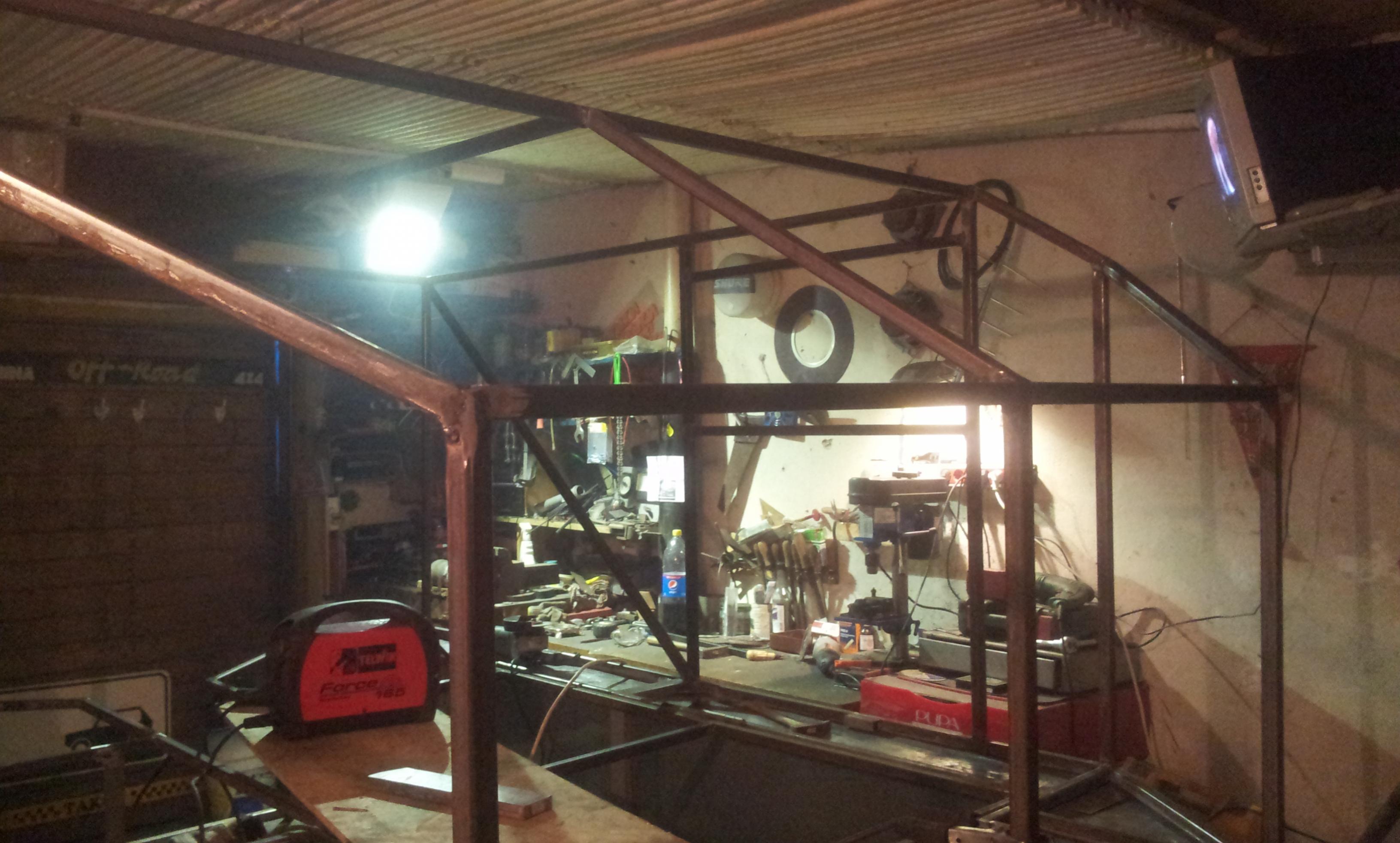

Всем привет.
Добил воскресенье......9 часов в гараже (общее 33,5 ч.)
Сварил (почти полностью) каркас. Наконец-то стало видно пропорции и "дизайнерскую мысль".
Выводы такие - внутри потолок (135 см.) конечно маловато (в УАЗ "буханке" 130 см. в "Газеле" 150 см.). Но больше не позволяют сделать ворота в гараже. Успокаивает, что аэродинамика будет на высоте. Габариты по ширине нормально, передний скос - красиво .
Да, кстати - не хватило железа (вроде прикидывал), пришлось сгонять и купить ещё 20 метров.
Сегодня если, позволит время, займусь креплением к кузову ( уголки и болты М8, 6 шт.), так-же в планах заняться дверью (там тоже гемора хватает)..

Глядя на "лунный модуль" хочется срезать верхние, продольные углы. Должно получиться эстетически-закончено.
Но! Это дополнительные горизонтальные трубы, переделка, вес и деньги. Короче - хочется, а вроде и так сойдёт.......

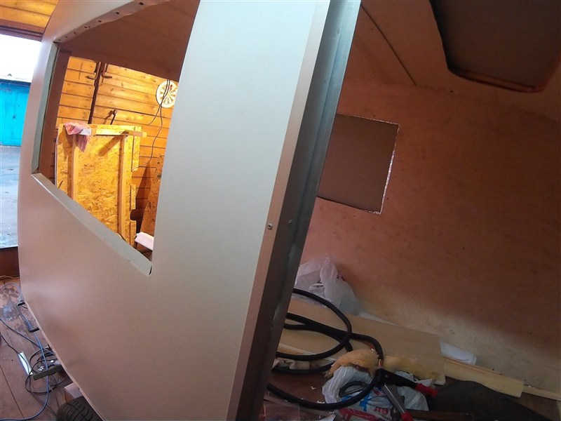

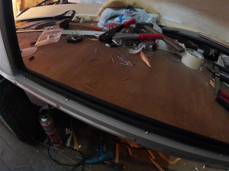

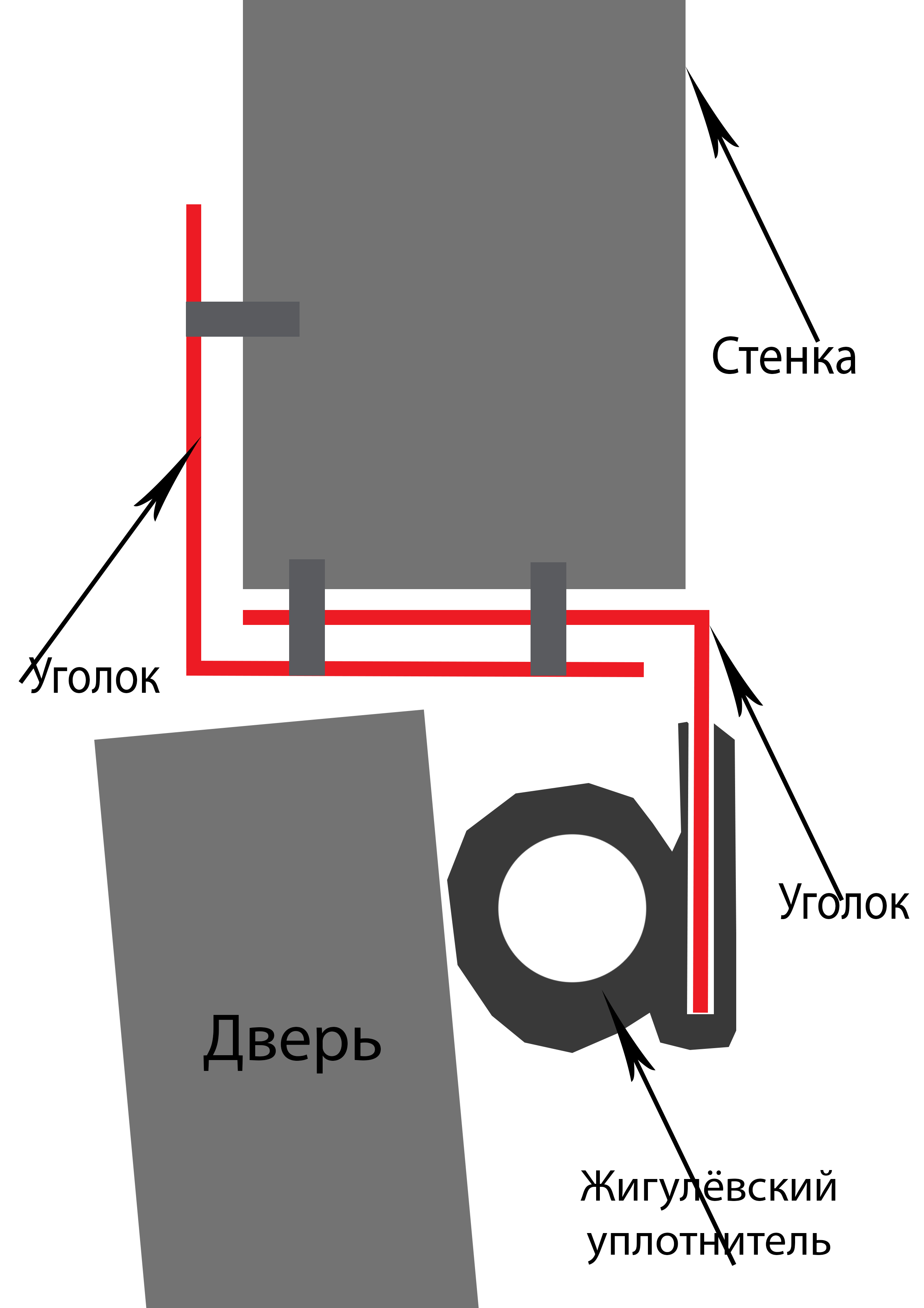

Попытался быстро изобразить как буду делать себе окна (можно и двери так сделать).
Два алюминиевых уголка друг на против друга и уплотнитель дверной от Жигулей.
http://avtotravel.com/Forums/Brands-...1%82%D1%8C/16/
По ссылке, на 15 странице, человек так сделал.

Вот, что пятёрка по труду с человеком делает!
