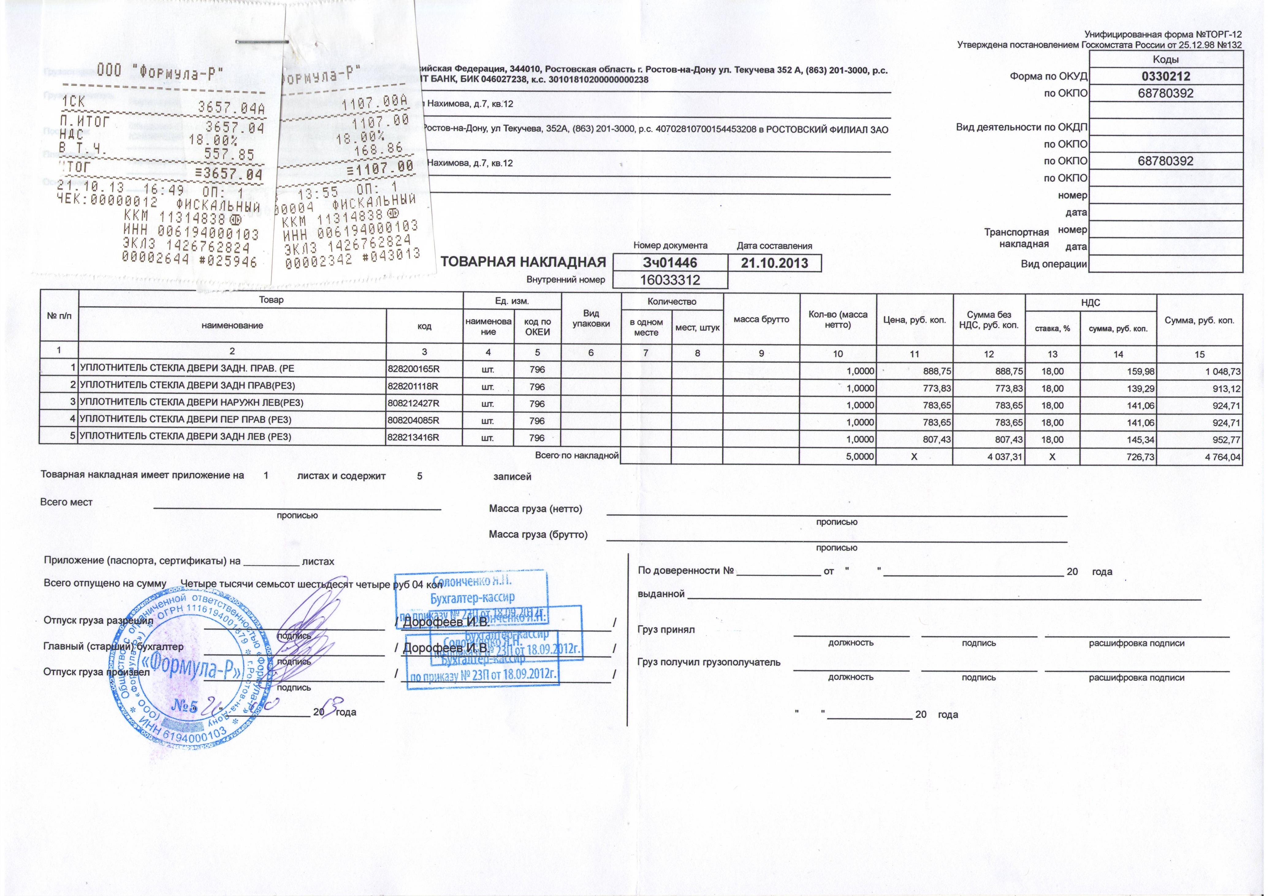

[QUOTE=gozha;435488]Започём купил?
Четыре резинки нового образца, плюс одна старого образца.
