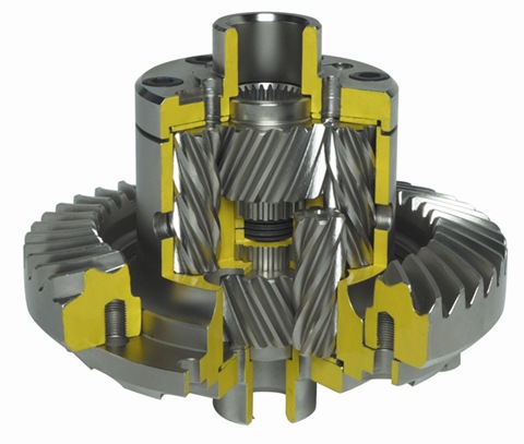

Дифференциал в переводе различие ...в данном случае различие на колесах,он и придуман учитывать,и в зависимости от этого распределять моменты.
Оценочной характеристикой диф. является коэффициент блокирования!Как и для диф с возможностью блокирования (самоблоков)..Что сами и написали.
Т.е. поворотом корпуса дифа,возможность передачи момента дифом на колеса, при разных условиях на колесах ,грубо получить "лом" между колесами
Кб=1 это свободный симметричный,т.е. не заблокированный,передача момента возможна только силами внутреннего трения в дифференциале,отсюдова и передаваемые моменты на колесах...при одном вывешаном колесе момент будет =0- на обоих колесах,потому и буксуем...От этой величины и идут расчеты.
Разблокировка -это получение состояние на колесе момента=0,или открытый диф,что огород городить? Кто ищет получение этого состояния у блокирвок?Бред.
У Квайф (нашего дифа трения),за счет трения и внутренней кинематики,задача получить Кб=3-5,условие при котором момент до 70% общего, перераспределяется на колесо,больший момент направляет туда где сцепление с дорогой лучше..Кб зависит от угла наклона зубьев шестерен и сателлитов.
Преднатяг ,тарельчатыми пружинами,ограничивает, не дает сдвинуться шестерням полуоси,чтобы не дать задвинуть втулки со шлицами в корпус промежуточной центральной втулки которая и обеспечивает соединение, задает связь трением между полуосями-блокировку.
Диф.трения нужен создать условия первым делом для блокировки...т.е. заблокировать,а не условие разблокировки.
А вот название блокировок,это маркетинг производителей (как самоблок и т.д...)

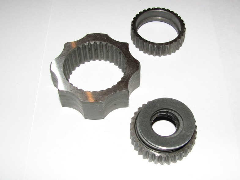

Так вы же сами сначала поставили правильный диагноз...
Я то да, а почему Кулак не согласен? Если преднатяг исчез совсем то вероятно это поломка пружин (тут полезно разобрать диф), а если он уменьшился в ходе эксплуатации до такой степени которая заметна при вращении колес, то это может и нормально.

Это отсутствие, в нем тарельчатых пружин, которые позволяют немного нагружать изначально оба колеса, блокировка включается мягче.
НИРФИ большинство самоблоков раньше делал без этих пружин. На ховер у них, например есть с преднатягом и без него.

Преднатяг в нашем заднем квайфе фактически выполняет только одну функцию-мягкую работу блокировки (без ударов) при достижении большого%блокирования .Все остальное просто ничтожно мало,чтобы как-то помочь при сильном диагональном вывешивании,потому как 3кг это лишь 5% !!! И то эта величина очень плавающая и если пишут 3,4,5, или 7с половиной кг это лишь очередной маркетинговый ход от валрейсинга.эта величина зависит от очень многих факторов(диаметр тарелки,толщина,выточка под тарелку и куча куча разных допусков и люфтов). В нашем же случае эти 5 % (пускай они будут даже приблизительны) это лишь ничтожная капля.Модно ездить и без предратяга и Кулак правильно сказал,что колеса могут с работающим преднатягом вращаться в разные стороны! А вывесите одно колесо на машине и прокрутите его, и если оно будет тяжелоткрутиться,значит все ок!
