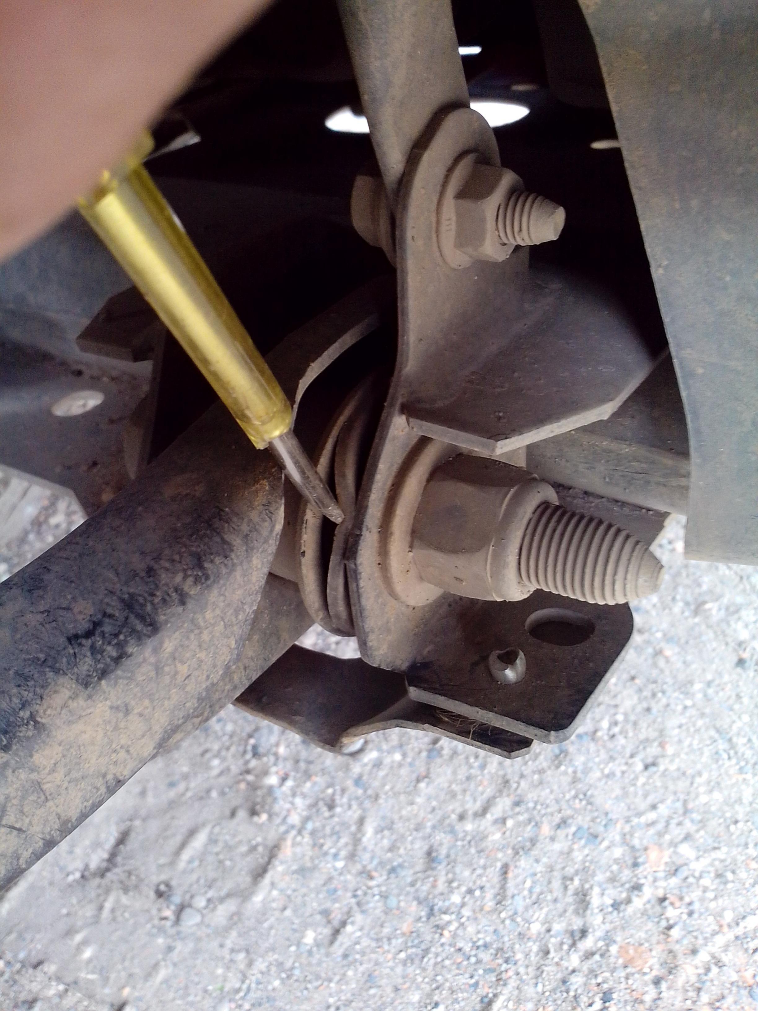

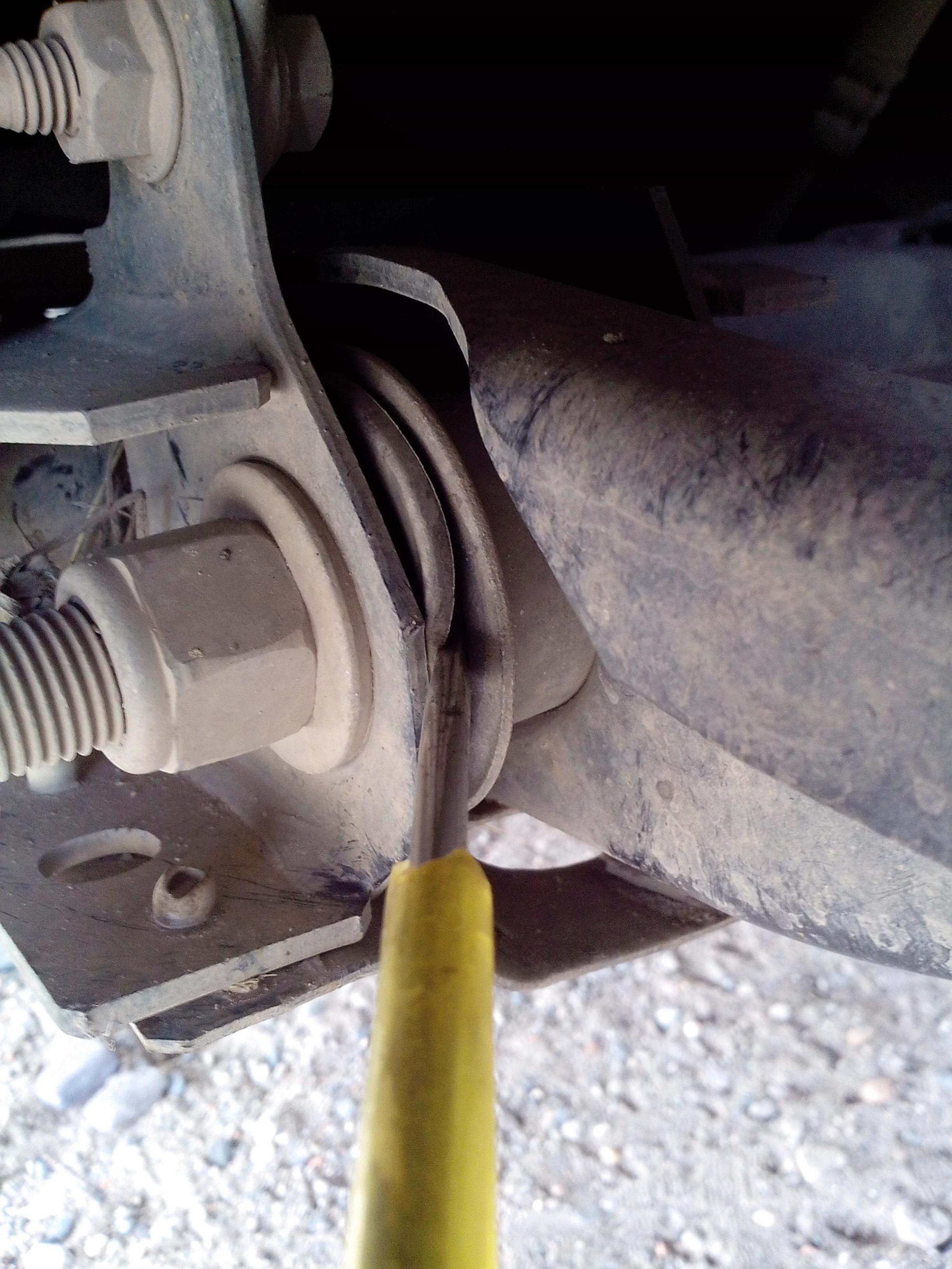

Пробег 20000-поменяли сайлент-блоки переднего стабилизатора.
Сейчас пробег 40000-помер левый рулевой наконечник, задняя стойка стабилизатора и начали отслаиваться сайлент-блоки на передних рычагах(диагностика у ОД Шкода), рассыпалась передняя птф(весной заехал в лужу) и протерлось ЛКП в дверном проеме(у водителя) , ну и правый порог облез от пескоструя.

Сообщение от юрас83
А точно? просто у меня тоже год назад отслоились внешние части резинки. В ОД сказали что это остаток технологического облоя с наружи. И на целостность сайлентблока он не влияет. Похоже на правду, год прошёл, стуков , люфтов не появилось.

Re: Вологодские дастеры: болячки-поломки
Слегка только отслоились, но процесс пошел, друг в шкоде работает, говорит что у них такие меняют по гарантии. Да, и без стенда трудно что-то увидеть, у нашего ОД вроде нет такого.
Типа такого http://www.youtube.com/watch?v=oKAxgHXwV-8&spfreload=10
