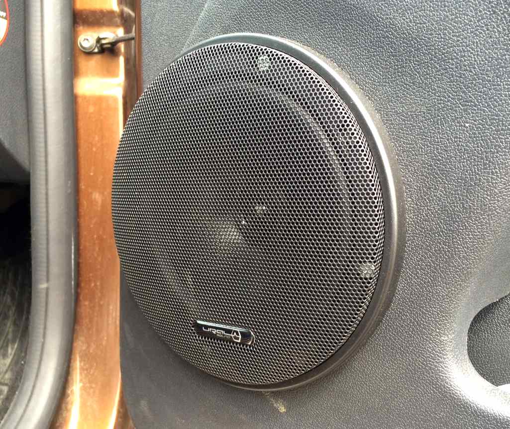

Заменил штатные динамики на 16,5
[URL="http://www.ural-auto.ru/products/AK-74.php"]
в передних дверях. Никакой акустической подготовки не делал. Магнитола штатная без навигации. Снял у новых динамиков пружинные клеммы – мешали.

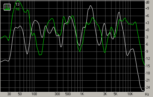

АЧХ Сравнительный результат на графике. (13 – штатные динамики в задних дверях, 16 – новые.) Микрофон на водительском подголовнике.
На слух результат соответствует АЧХ:
- общее звучание существенно улучшилось
- значительно улучшились ВЧ
- мощнее НЧ
Комментарии:
- эффект от замены динамиков значительно превышает цену динамиков
- чувствительность новых динамиков меньше, чем у штатных, и громкость магнитолы нужно делать на 5 единиц больше
- басовые ноты воспроизводятся внятно, не монотонно, не бубнят, но есть призвуки и послезвучание от двери без акустической подготовки
- громкости штатной магнитолы мне хватает (дополнительно можно поставить новые в задние двери)
- эффектно даже без ШВИ
- пластиковая панель двери на НЧ вибрирует немерено (резонанс 133 Гц) . Пластик желательно не только ШВИ, но и укреплять
- для ленивых меломанов: можно просто добавить сабвуфер и убавить тембр НЧ на 1 единицу от ровного, чтоб не гремели двери

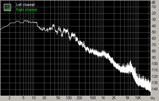

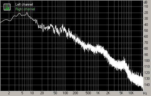

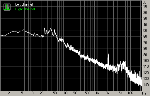

Cделал измерения шума внутри Дастера в пробке (хх 5 км/ч), 60 км/ч и 100 км/ч. Эти измерения в одном масштабе. Шкала уровня относительная. Микрофону можно доверять 10 Гц - 17 кГц.
Микрофон на переднем пассажирском подголовнике.
В пробке на 2 кГц пищит сигнал поворотника, его уровень -83 дБ (на АЧХ интегрирование его подъело).
Комментарии:
- все нелинейные искажения электроники и динамиков теряются в дорожном шуме
- искажения при ограничении усилителя слышно; интермодуляционные слышно, если усилитель близок к перегрузке
- ухо нагружено НЧ гулом и плохо воспринимает басы
- я планирую испытать активное шумоподавление, предполагаю что получится в полосе 30-200 Гц

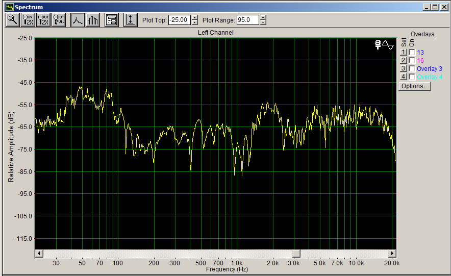

Измерил АЧХ 16,5 см динамиков из первого сообщения, но воспроизводил белый шум штатной магнитолой. (В прошлый раз АЧХ снимал на свип-синусе 20-20000). Шум ближе к музыке.
Комментарии:
- на синусе неравномерность АЧХ больше, что подтверждает наличие нежелательных резонансов
- Микрофон на водительском подголовнике, а ВЧ очень даже
