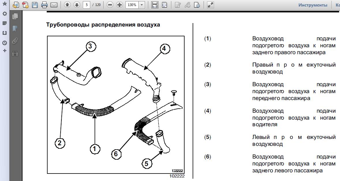

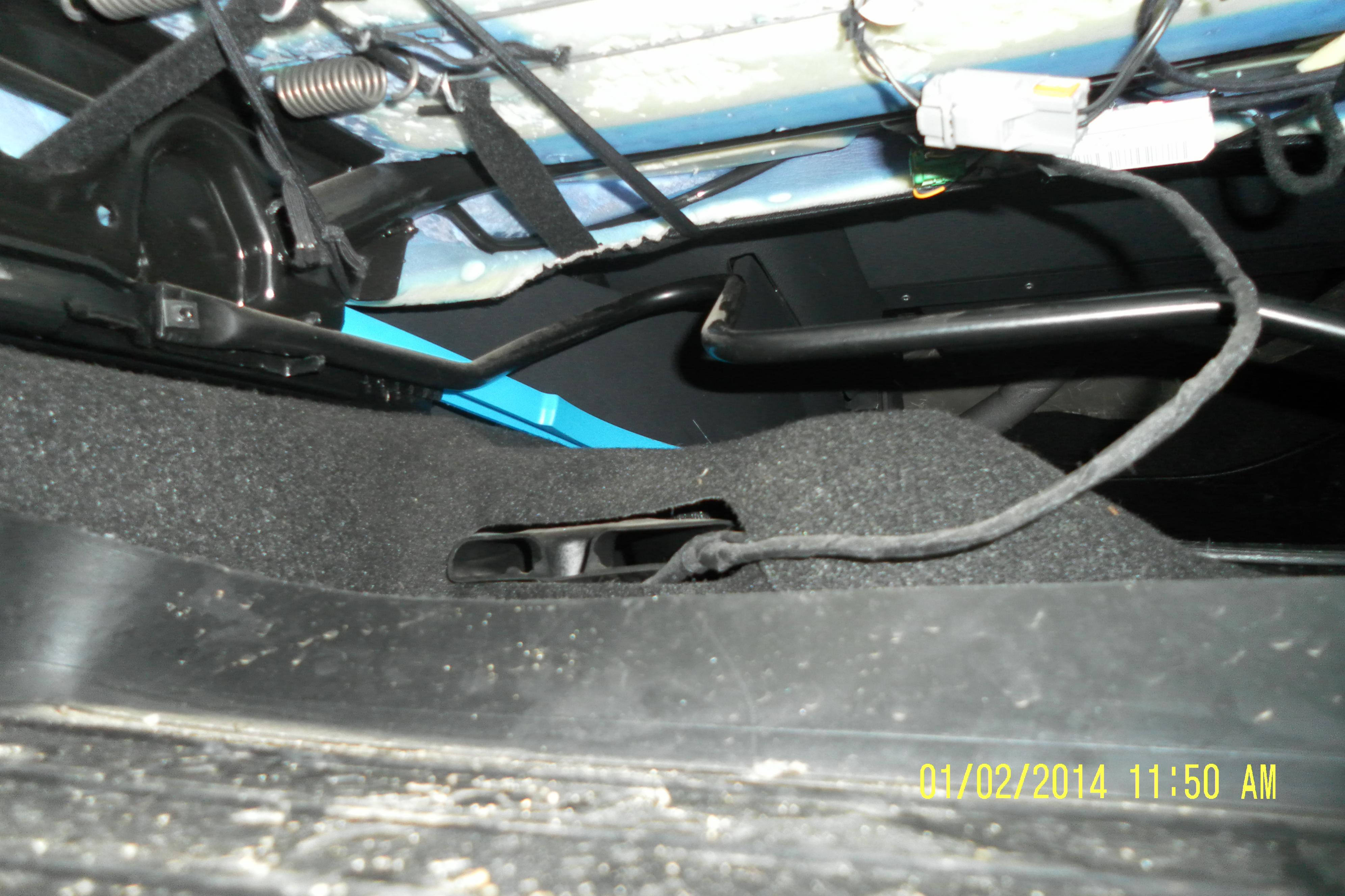

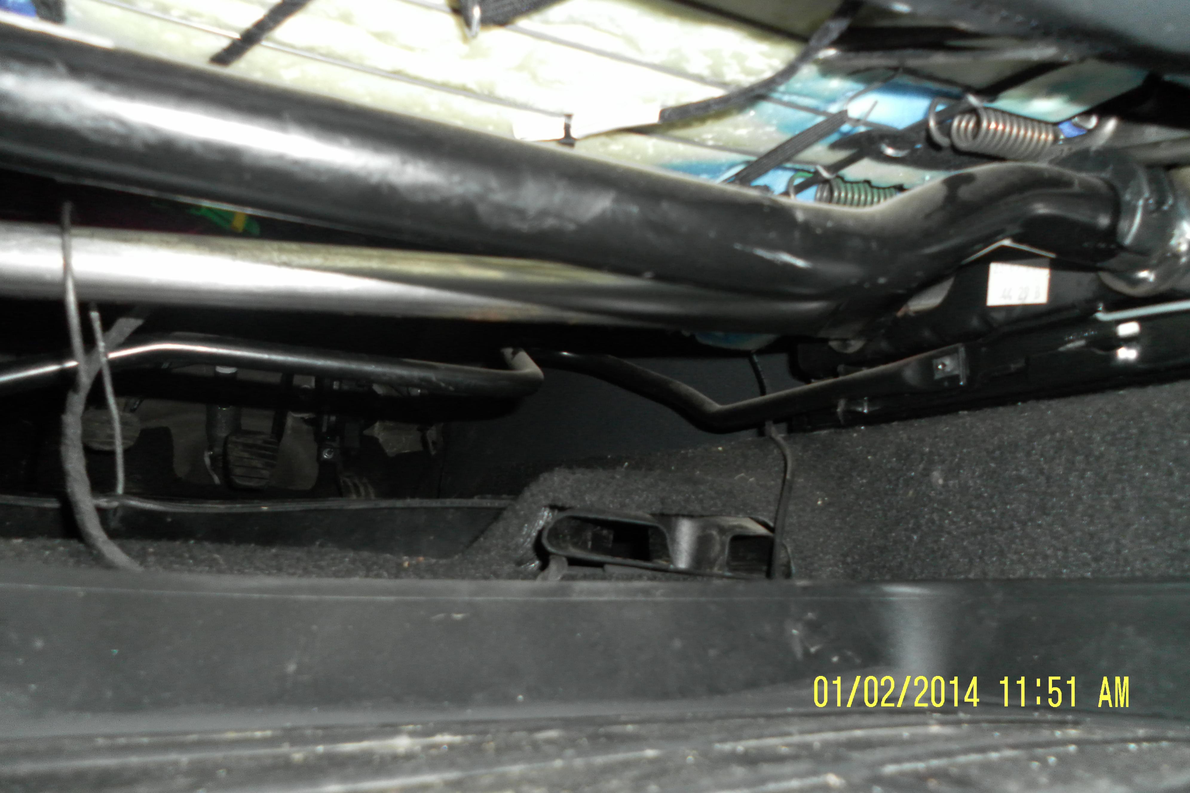

хотел уточнить.
Так на выходе сопел под сидением водителя и переднего пассажира,у войлока- напольного покрытия прорезаны отверстия или нет? Выходное отверстие пластик сопел видно, или под войлоком?Дует напрямую или через войлок?
Вот, смотрите.

Re: Обогрев салона
Sane
То что нужно!
Похоже у меня не "пробиты"..машина 12г,из первых партий.Вот и удивляюсь,"ноу-хау" по сушке "ковролина"
Хотя "народ" на заднем не жалуется...

и воздух шел свободно
а у меня свободно идет, на второй скорости поток у ног задних чувствуется оч хорошо. менее теплый чем впереди, но все кто сзади едит говорят что так необычайно комфортно и продуманно для ног, мол на других машинах сзади редко такое теплое для ног место.

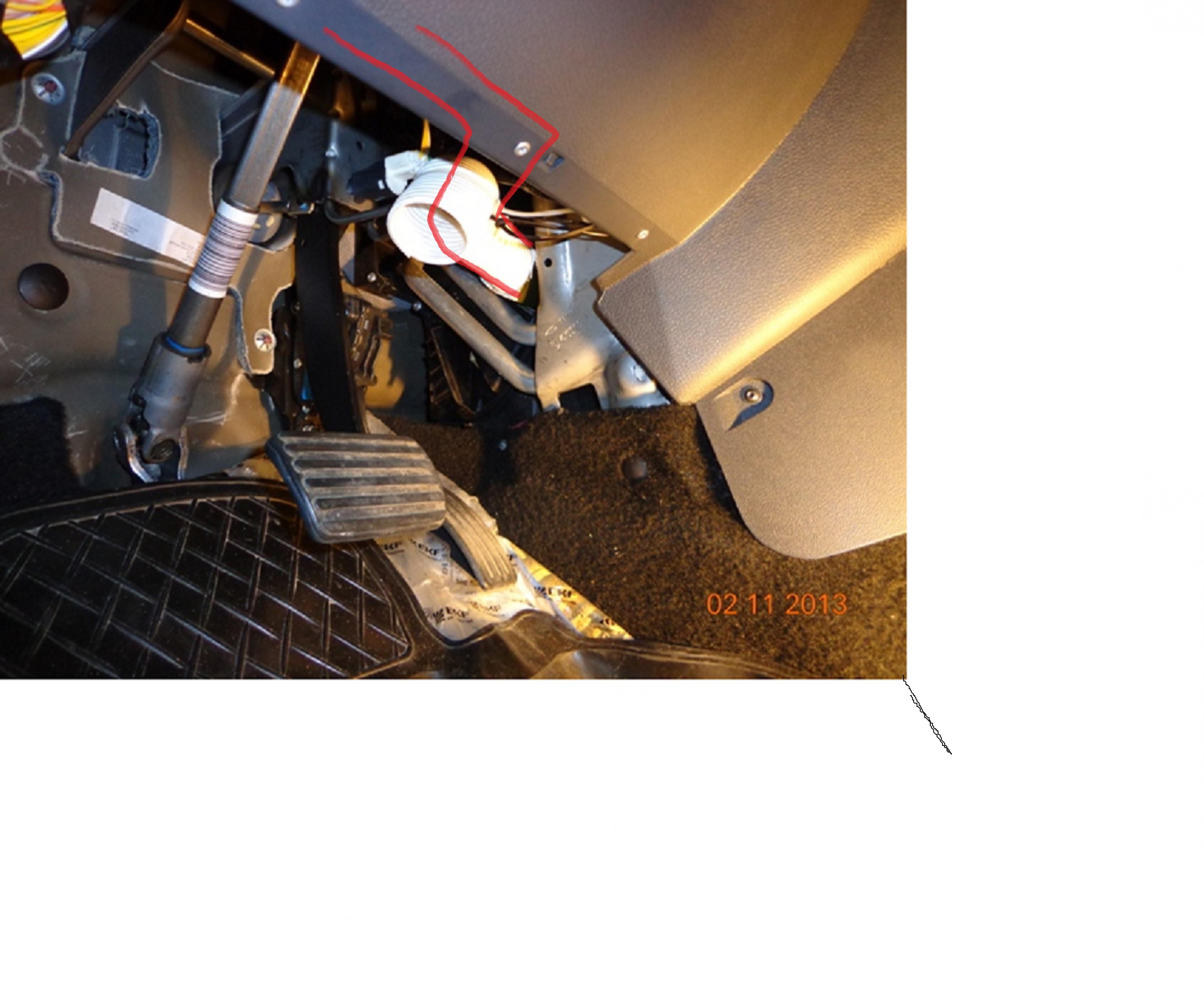

Я смотрел и делал по подобию как Eduya
http://www.dusterclubs.ru/vb/showpos...&postcount=195
http://www.dusterclubs.ru/vb/showpos...&postcount=199
Только шланг черного цвета и подлинней до двери , все спрятал под панель ничего не видно . Как на фото . Делать очень неудобно но поверьте оно того стоит , ногам тепло и жарко.

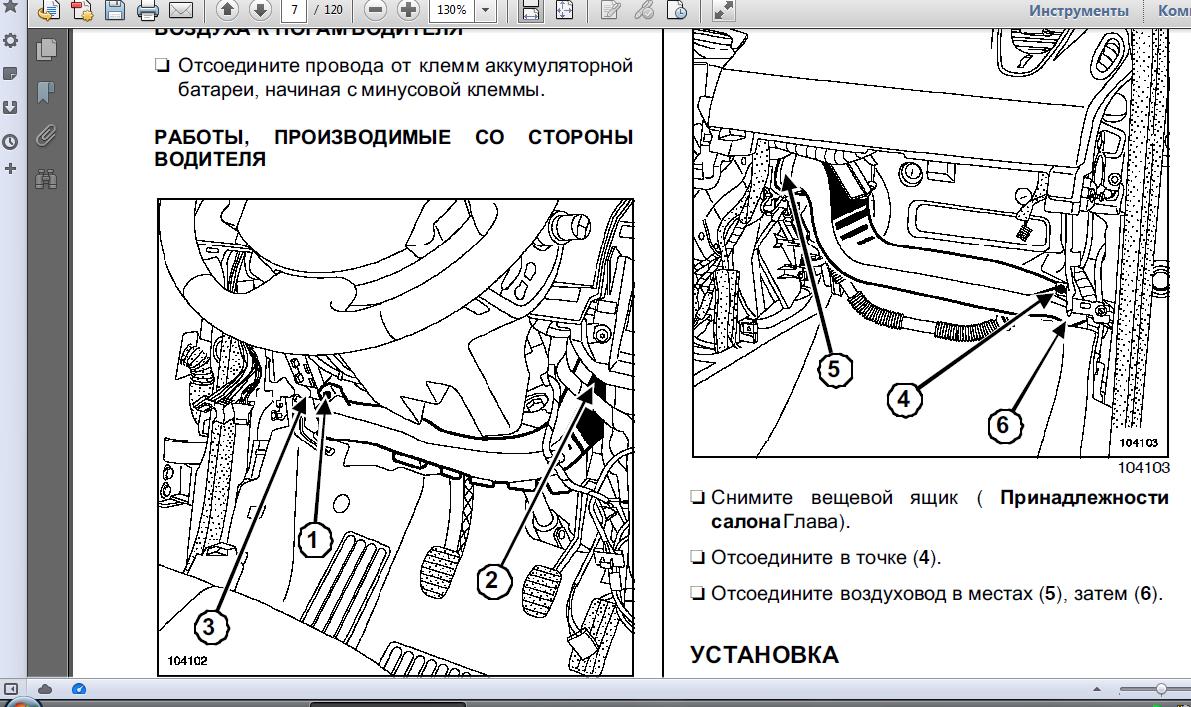

Интересно,может кто пробовал,найти номер и поставить дополнительно,отсутствующие боковые воздуховоды
Когда у коллеги на Сценике,возникли проблемы с печкой....Копались в техничках.Так вот, в техничках Сценика и Флюенса,имелись боковые воздуховоды,монтируемые в боковые отверстия печки,и "колхозить" трубы от пылесосов и т.д не нужно ....
