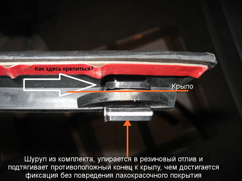

подскажите как это всё крепиться (особенно задние, так же стоят подкрылки от Новолайн) ничего не понял по видео с Youtube мало что видно, сейчас идёт скотч красный но не указано 3М это или .... ,может имеет смысл заказать по шире скотч(например с Али). Вот несколько фото.
Начну с конца. Скотч красный стоит именно 3М, держит отлично, на видео мой зверь.
Синие бобышки для передних.
Про задние смотри на фото. Так же на видео, начиная с 7:56 видно, как ставить. начиная с 7:56 видно, как ставить.
http://www.youtube.com/fmsD0SAR9Fs?t=7m57s

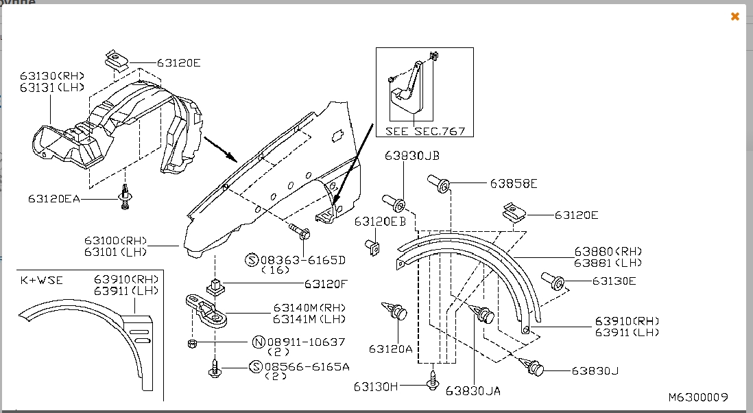

Вот номера из соседней темы Расширители от террано 6386300Q0A , 6386200Q0A и зад 7683300Q0A,7683200Q0A

Кто нибудь уже примерил себе терановские накладки???
Хочется понять они подходят без проблем или нужно колхозить...
Кстати, нигде в инете нет фото этих накладок... Пипец какая конспирация...

1. Стесняюсь спросить, как Вы себе видите примерку этих накладок???
Кто Вам их даст примерить???
2. Колесные арки у них одинаковые!
Просто столько народу интересовалось применимостью данных накладок на Дастер, а по факту никто не поставил...

Проскакивала инфа, что арки разные и кромки не подходят к Дастеру.
Сам не примерял, если что

Странно как то все это... Я понимаю, если бы отверстия крепления не подходили... Но чтобы геометрия арок отличалась - это очень даже интересно... Во всяком случае в 2-х темах на этом форуме я таких утверждений не встречал...
