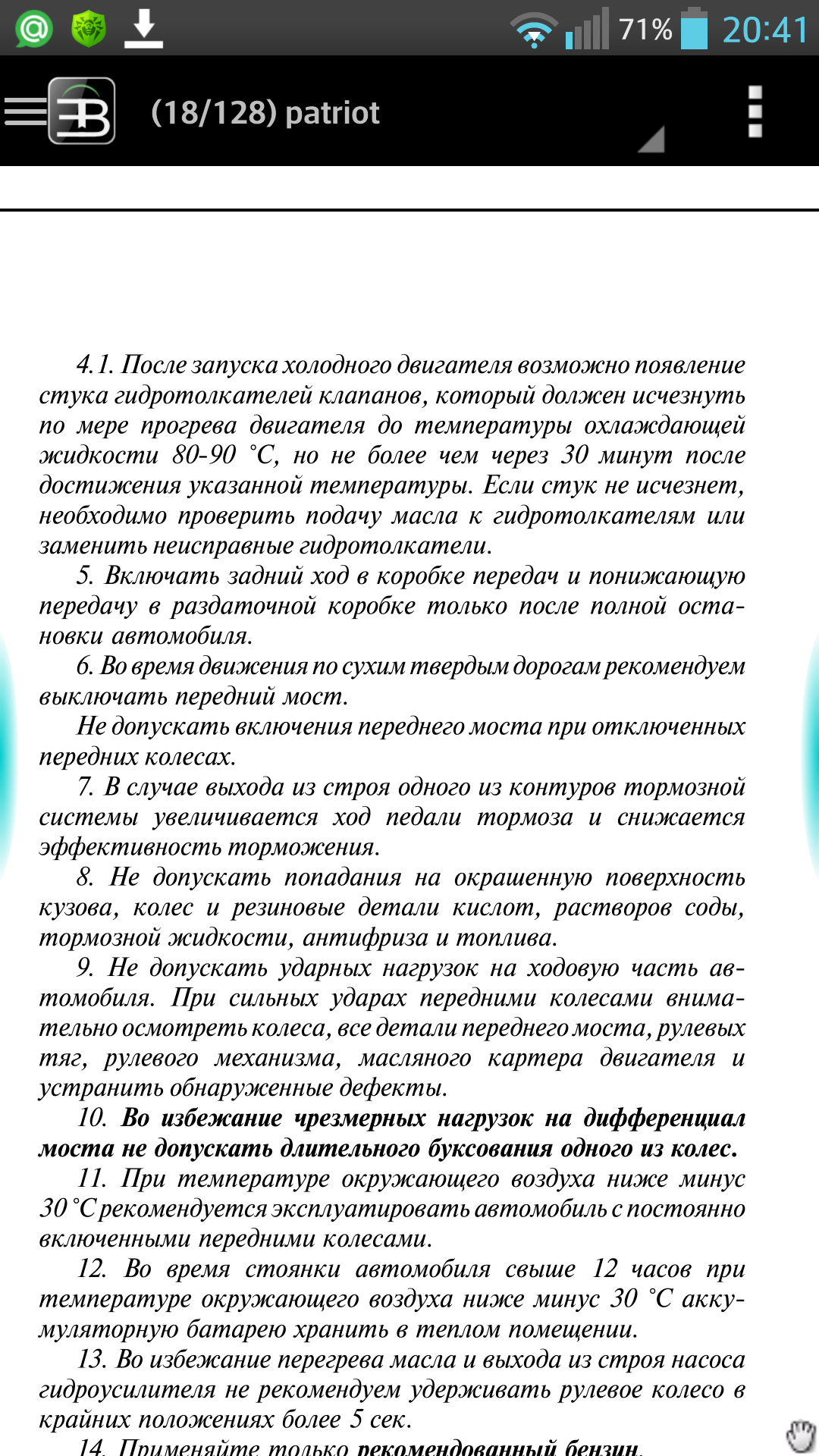

Ну просветите нас, может это фуллтайм? TOD да таки есть, но это в режиме авто. А в режиме Lock удивите нас, что же это за режим?

П.6. Это руководство по патриоту.
