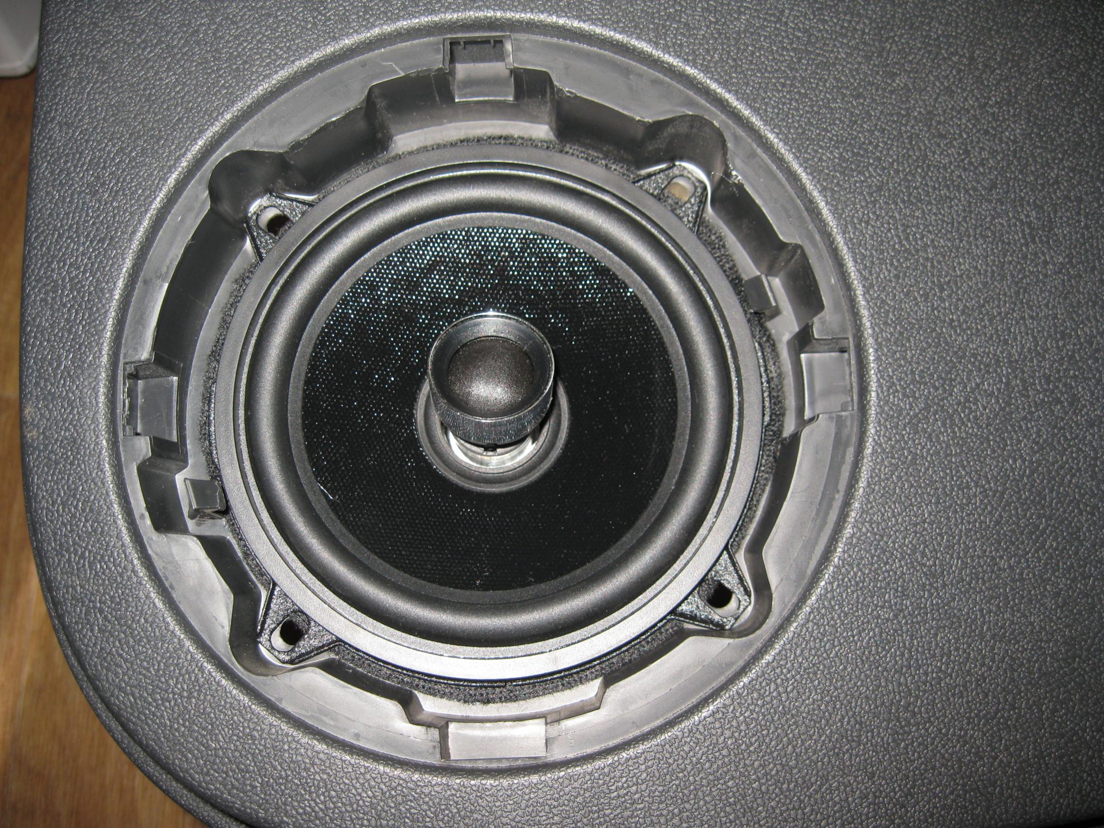

Но чтоб их поставить на зад АК 47, нужно подрезать пластиковый штатный козырёк, я об этом уже писал. На фронт они встают без проблем, но защитный резино-пластиковый с магнитов нужно снимать. Кроме этого не торопись сразу делать выводы о их звучании, им нужно не много времени, чтоб прошёл процесс разминки их подвижной системы.
После этого гарантированно будет экшен .

FFZ,а как защитить от влаги,подрезав козырек...может натянуть на них типа перчаток?

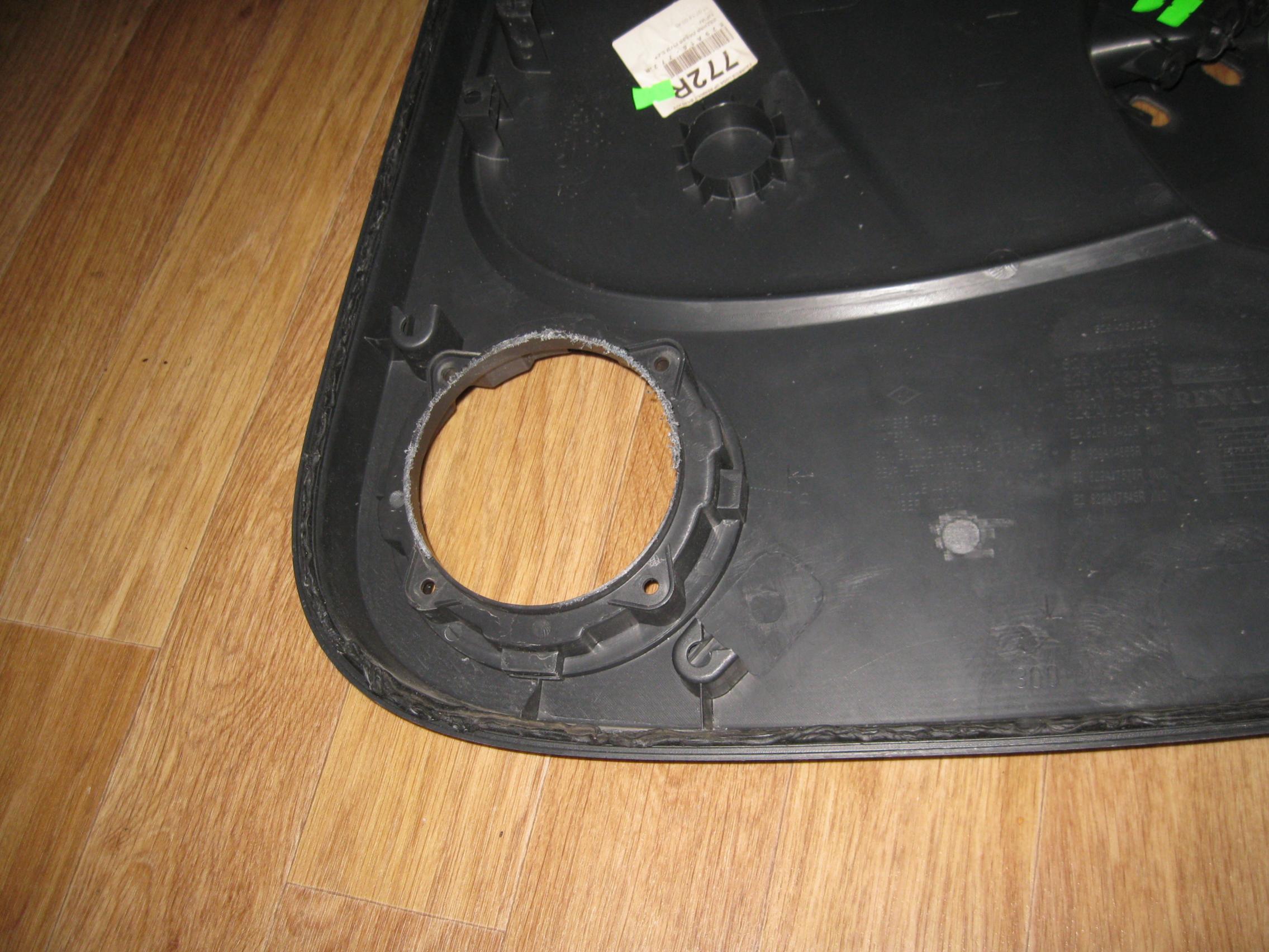

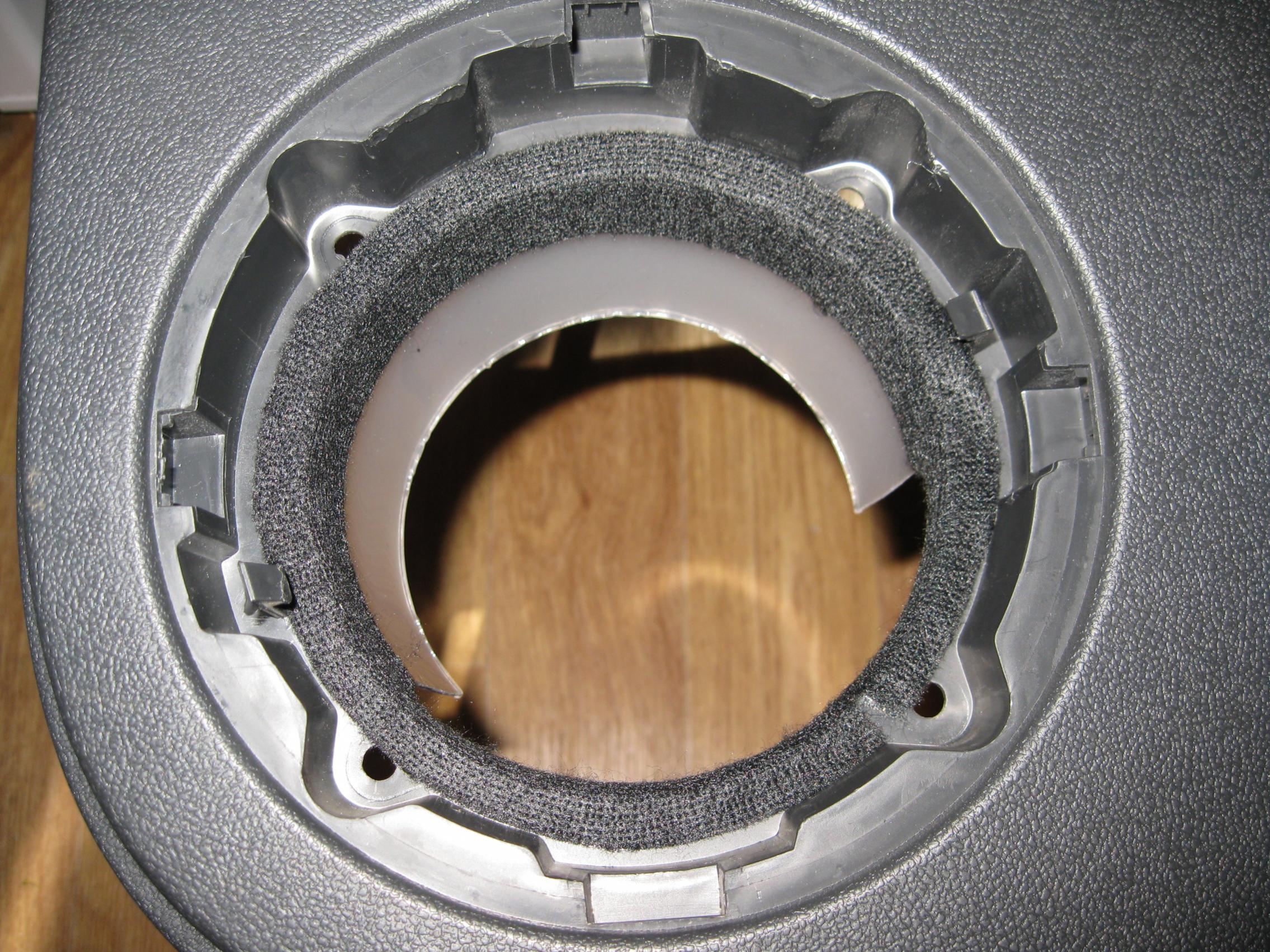

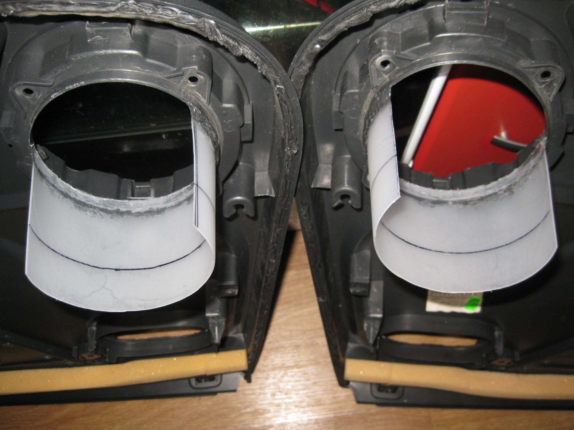

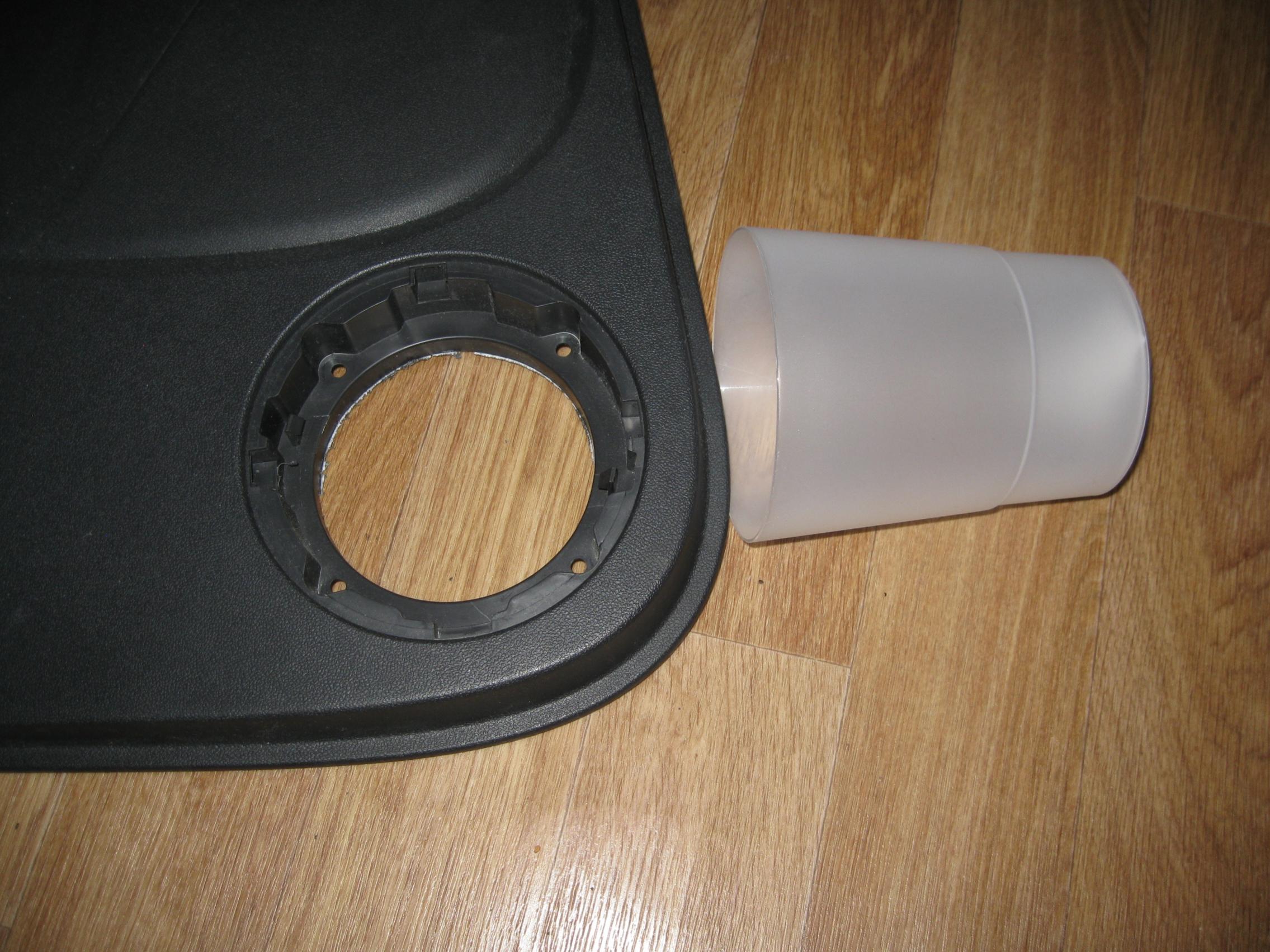

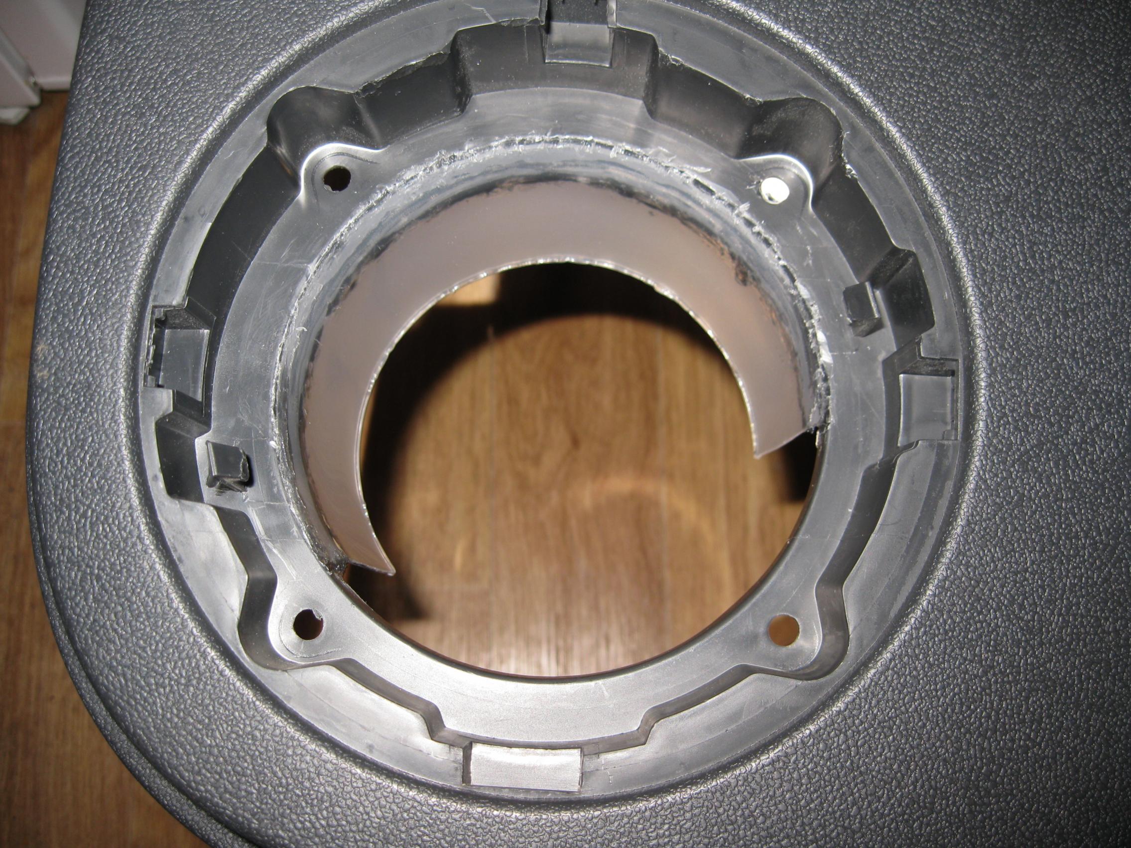

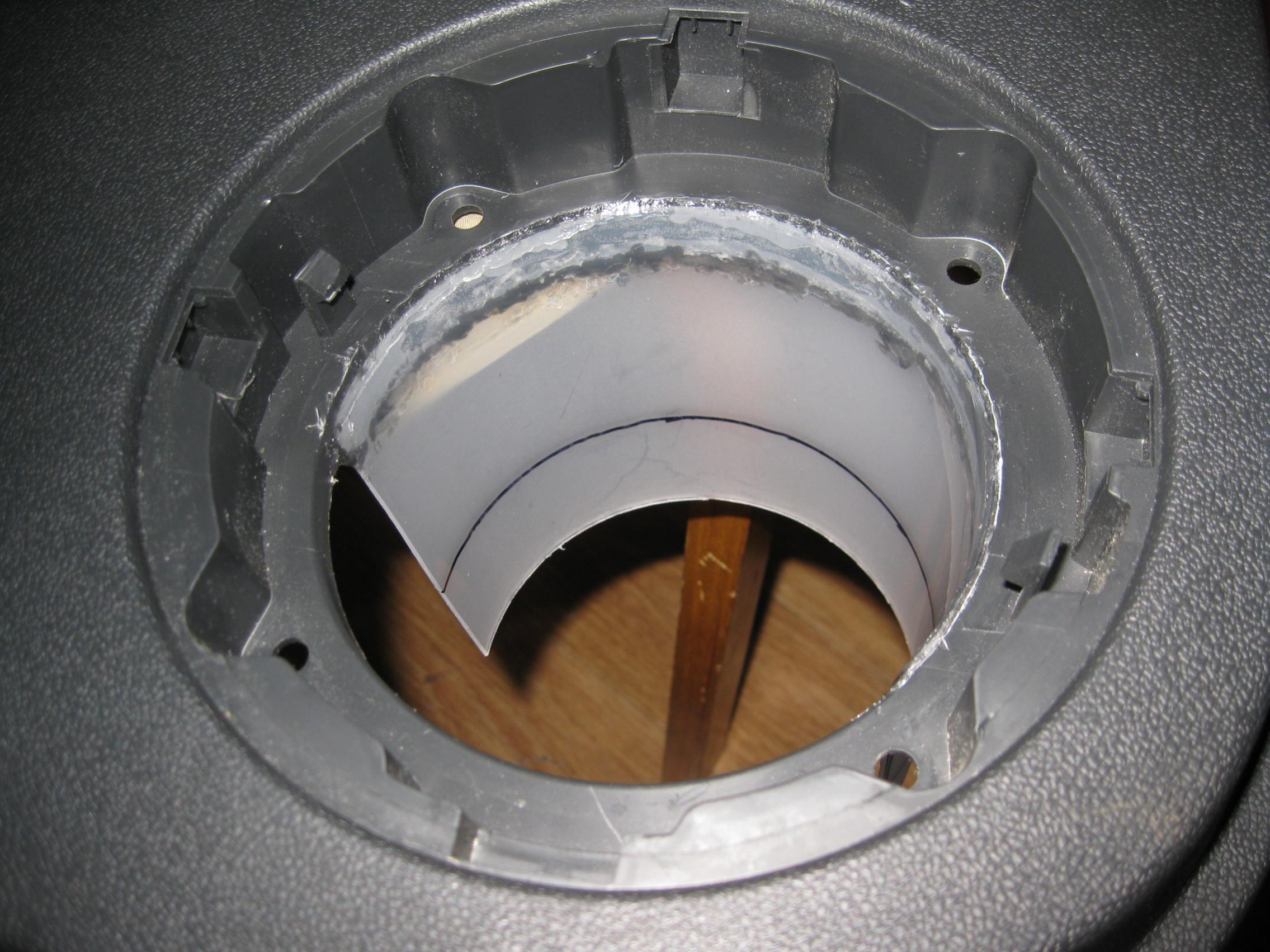

Честно говоря я не знаю, просто я ни когда ни чего не делаю абы как, чтоб по быстрому закрыть вопрос и всё, к сожалению всегда основательно.
Делал вот так.

Ничего не подрезал, просто поставил фанерные проставки шириной 1 см. И ВСЕ!
Да, это тоже вариант. Только в этом варианте динамик акустически с тылу поджимается, что приводит снижению отдачи динамика по низу.
---------- Добавлено в 19:36 ---------- Предыдущее написано было в 19:35 ----------
Сообщение от марк-из Посмотреть сообщение
Внутри проема?
проставка 1см, она же прокладка толщиной 1см, которая подкладывается под динамик!

Нет, просто сверху на дверь приложил, и уже к проставке прикрутил динамик.
