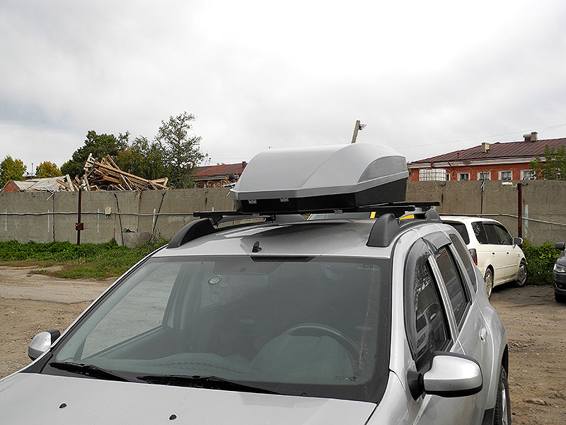

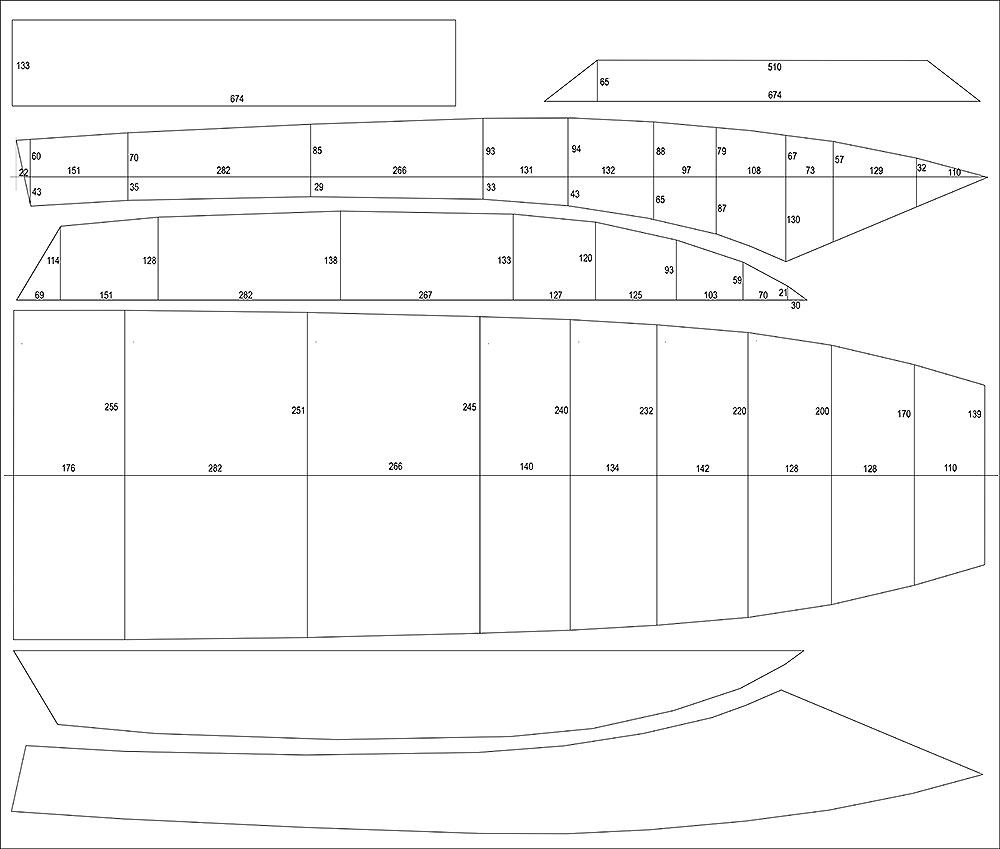

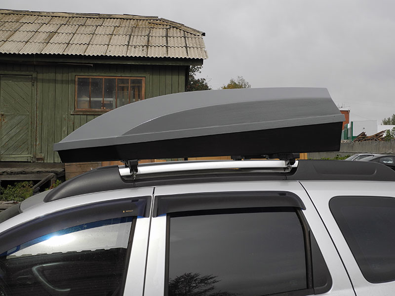

Лист фанеры 4мм, литр эпоксидки, 0,5 кв.м. стеклоткани. Вес 14,5 кг. Всего чуть более чем на 1 тыс. рублей.

Re: Багажник и бокс на крышу
Alex27, ахренеть! Создавайте отдельную тему с подробным отчетом/чертежами!

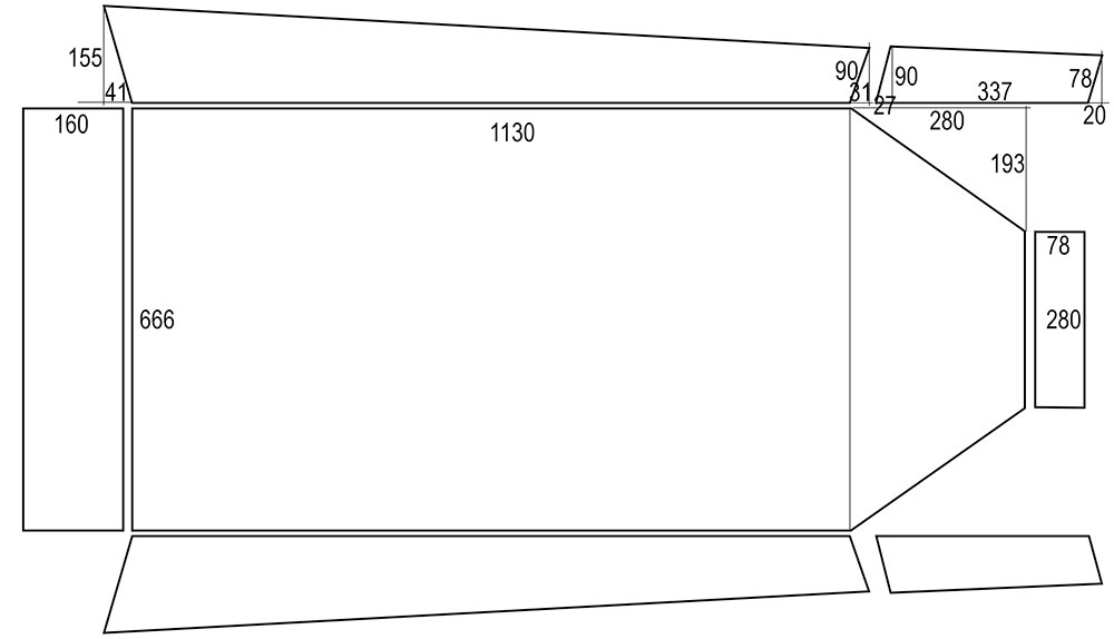

На самом деле ничего особенно сложного. Раз есть интерес вечером выложу выкройки, и немного о постройке.

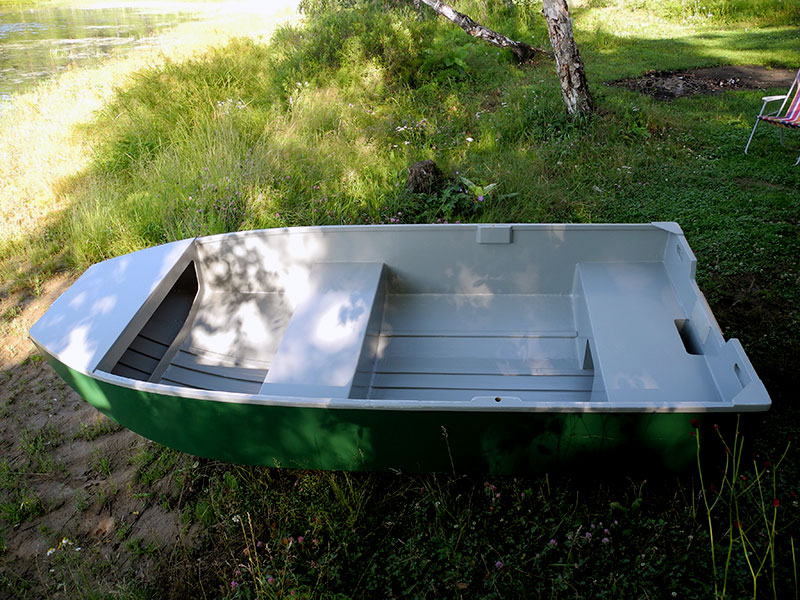

Надо было чуть крупнее сделать и в крышку залить гильзы латунные для уключин - этож лодка чистой воды.....

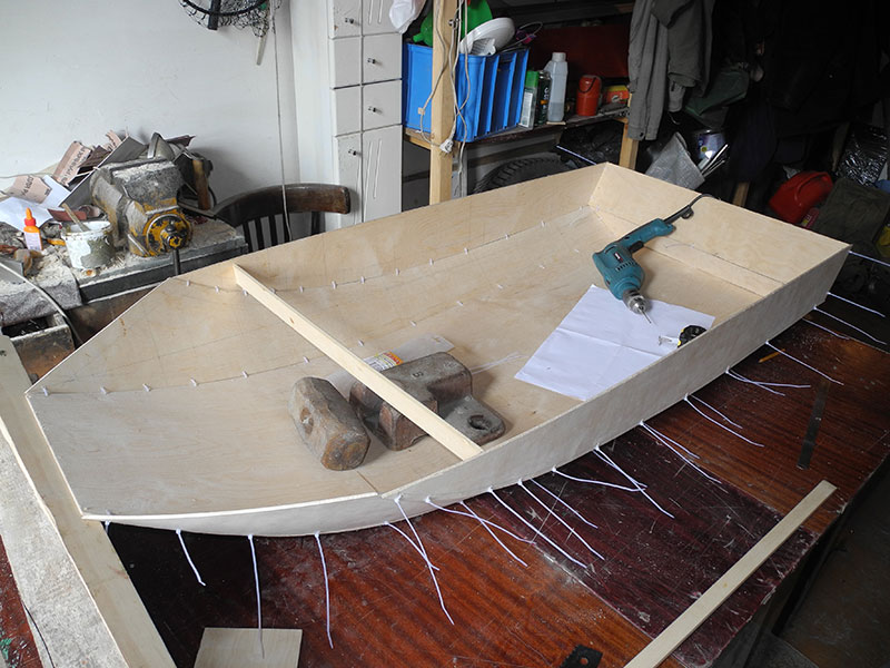

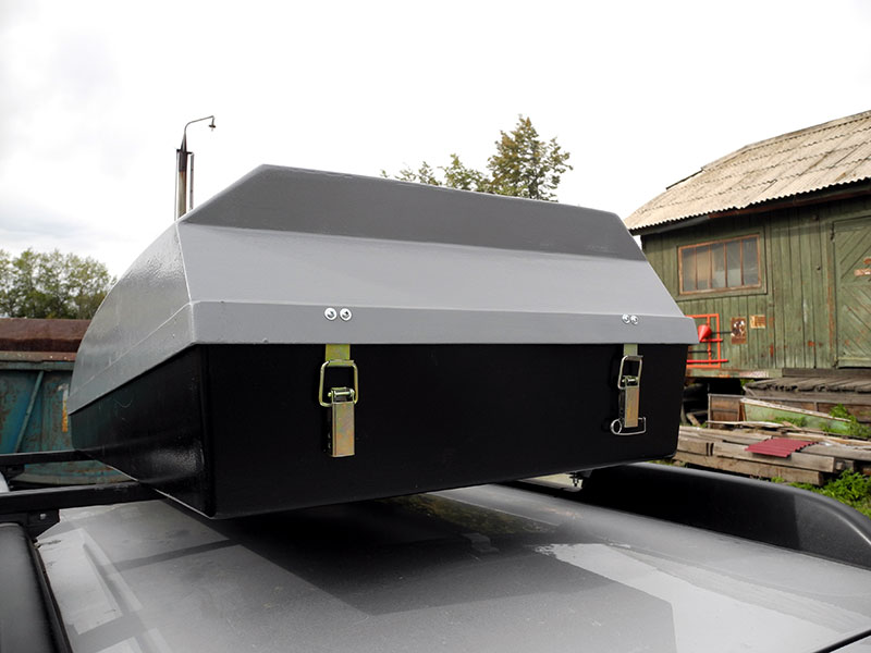

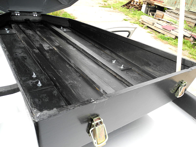

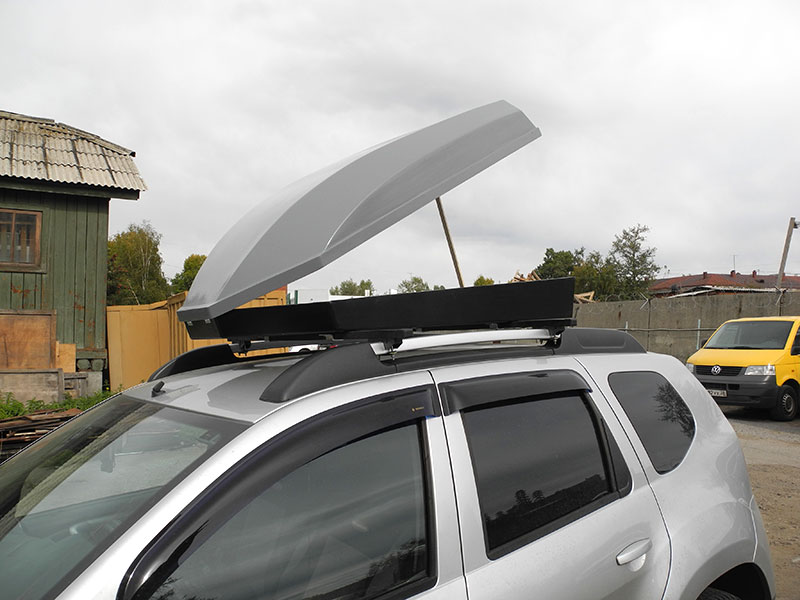

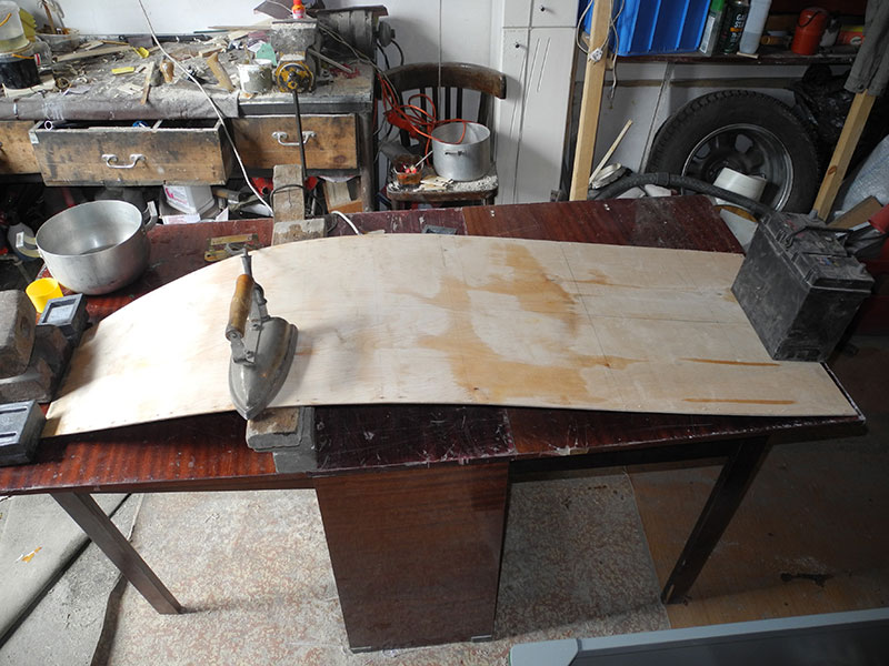

Вот именно! Делалось из того, что осталось после изготовления лодки, и по такой же технологии. Верхняя крышка. Сначала пришлось изогнуть центральную часть. Мочил и грел утюгом. Собрал с помощью пластиковых стяжек. Затем смесью эпоксидки с древесной пылью (из ленточной шлифмашинки) были изнутри промазаны швы. Через сутки стяжки снаружи были срезаны, швы ошкурены и проклеены полосками стеклоткани. Нижний край выровнен, изнутри приклеена рейка. Снаружи приклеен бортик из полосок фанеры, образовавшиеся впереди щели заполнены древ.пылью с эпокс. Шпаклевка смесью эпоксидки и алюминиевой пудры. Ошкуривание и окраска ПФ-115. Нижняя часть собрана проще. По периметру дна приклеена рейка, к ней приклеены борта. На дне для усиления приклеены рейки. Впереди фанера двойная, так как к ней прикручены шарниры.

Сообщение от Alex27
Вот именно! Делалось из того, что осталось после изготовления лодки, и по такой же технологии...
А совместить верхнюю крышку с лодкой не получается
Лет 40 назад на озере Струсто, кстати

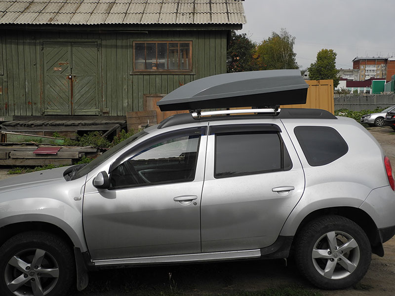

Я вот задумался, может из стеклоткани с эпоксидкой слепить нижний зажим увеличенный для поперечин FICOPRO на ньюДастер....
Или из металла вырезать-согнуть и приварить усилители....

Сообщение от sgtNemo
А смысл тратить деньги на поперечины которые ещё нужно доделывать?
Может правильнее поступить так - https://www.drive2.ru/l/7652788/
И получить на выходе гораздо лучший результат

Не разогнёт ли со временем пластину под весом груза? На дальняке ветер разболтает и ....
А так прекрасная работа.
ребра жесткости добавить и будет надежно
3мм при ширине 40 сложно согнуть нагрузкой 25 кг, пусть 50 кг с двойной вертикальной перегрузкой, на одну лапу.
Другое дело, что можно и без сварки обойтись, продлить верхнюю стенку прямоугольной трубы на ширину рейлинга, а низ и бока подрезать под сечение рейлингов.
А так, да, 5 баллов, молодец
