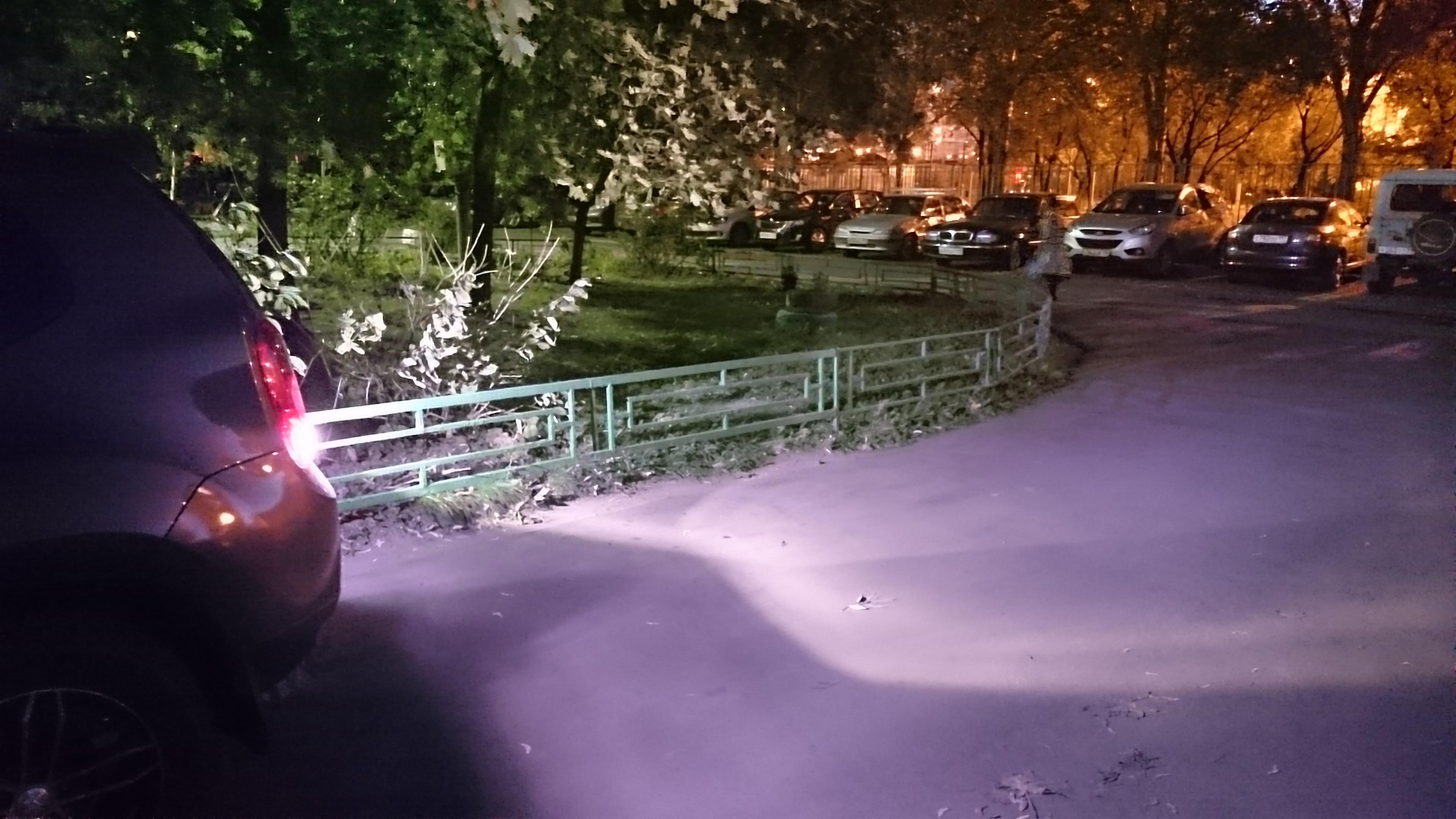

У меня в альбомах есть ещё фотки где задний ход сфоткан :
http://www.dusterclubs.ru/vb/album.php?albumid=513
Старый 01.10.2015, 14:36   #195
Alex_SSN
Аватар для Alex_SSN
Онлайн: Alex_SSN вне форума
Был(а): 29 фев 2024 10:27
Адрес: Чебоксары
По умолчанию Re: фонарь заднего хода
Сообщение от Борян
задний ход: левый и правый белые линзованные светодидные лампы
Линзованные лампы не создают направленный свет в виде 2-х пучков света???
Стаканы в обоих фонарях сняты?
Есть фото освещенного участка сзади машины в темное время суток?
Я так понимаю, что лампы у Вас не дешевые...
Старый 01.10.2015, 16:04   #196
Борян
Аватар для Борян
Онлайн: Борян вне форума
Был(а): 05 окт 2023 23:03
Плохо Re: фонарь заднего хода
Сообщение от Alex_SSN Посмотреть сообщение
Лампы создают направленный не узкий пучёк и плюс благодаря боковым диодам неплохо освещают ! Да оба стаканы сняты. Фото освещённого участка к сожалению нет. Лампы действительно не дешёвые, но на али есть аналоги подешевле !

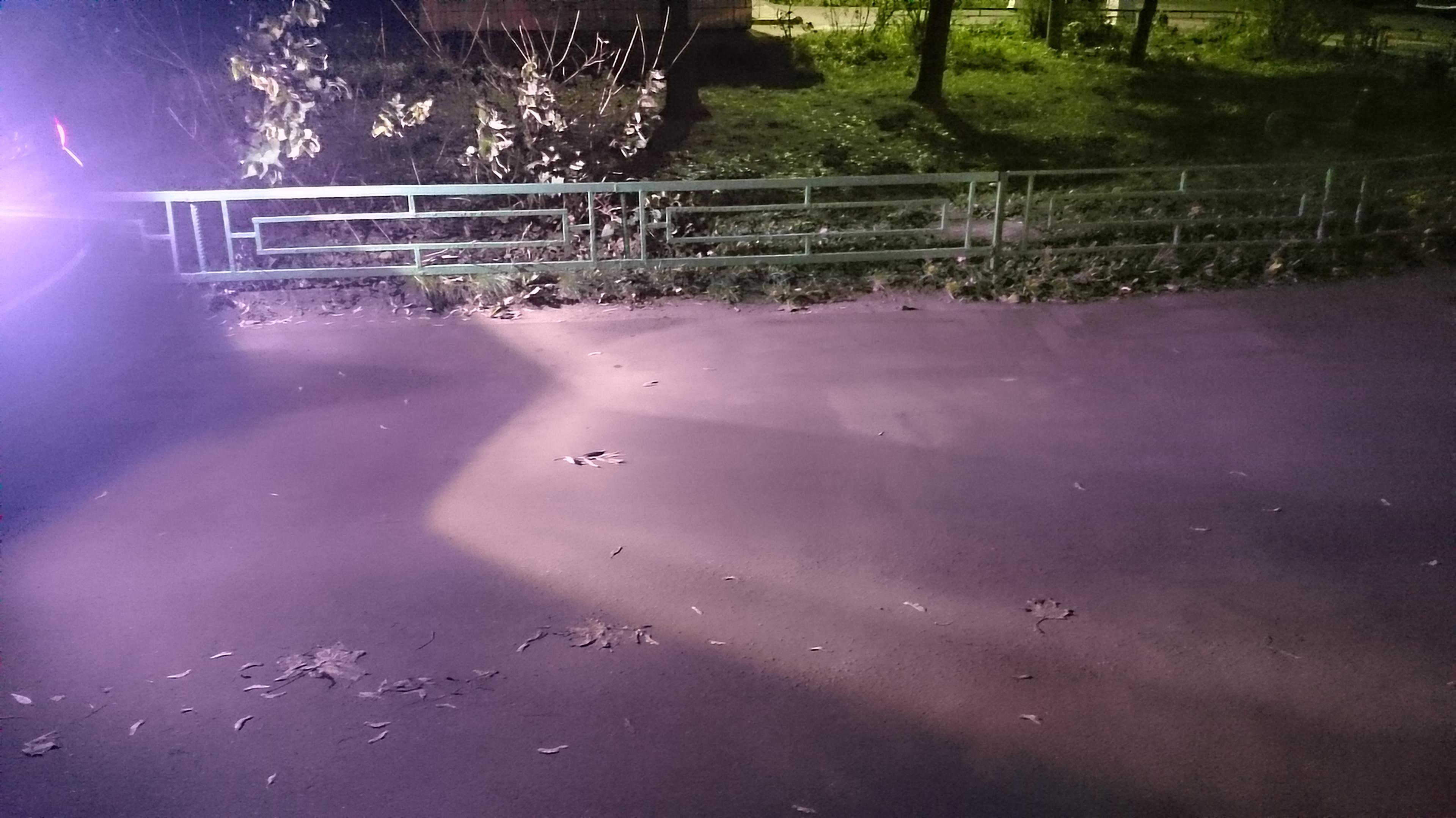

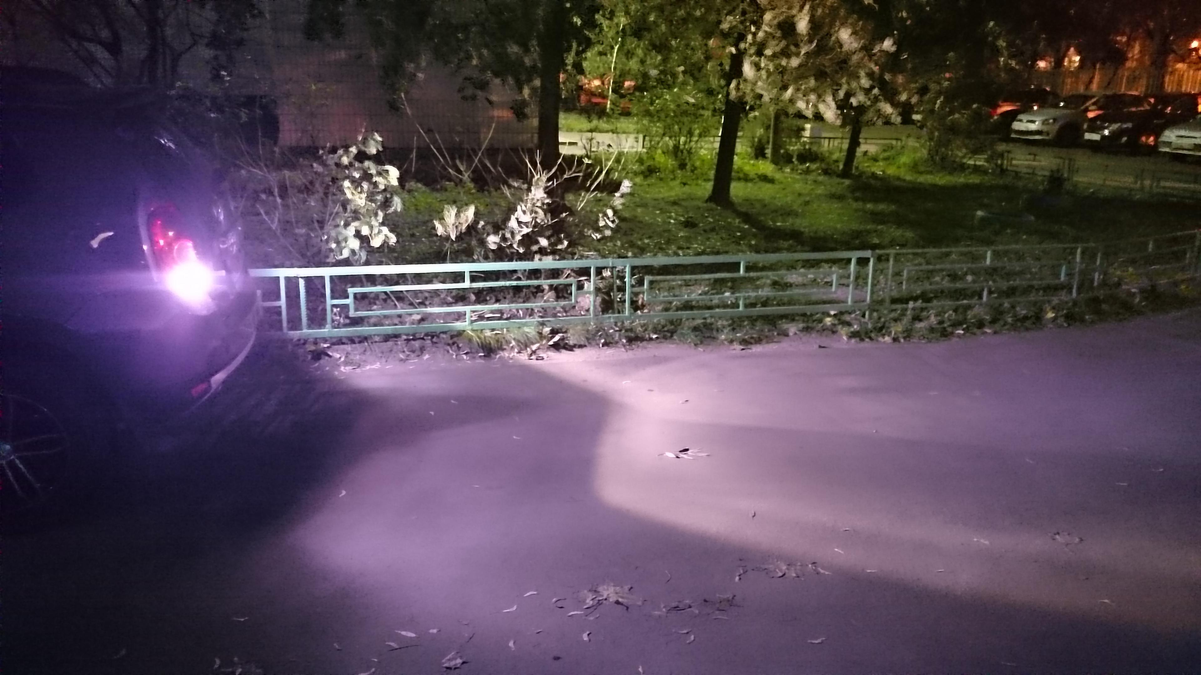

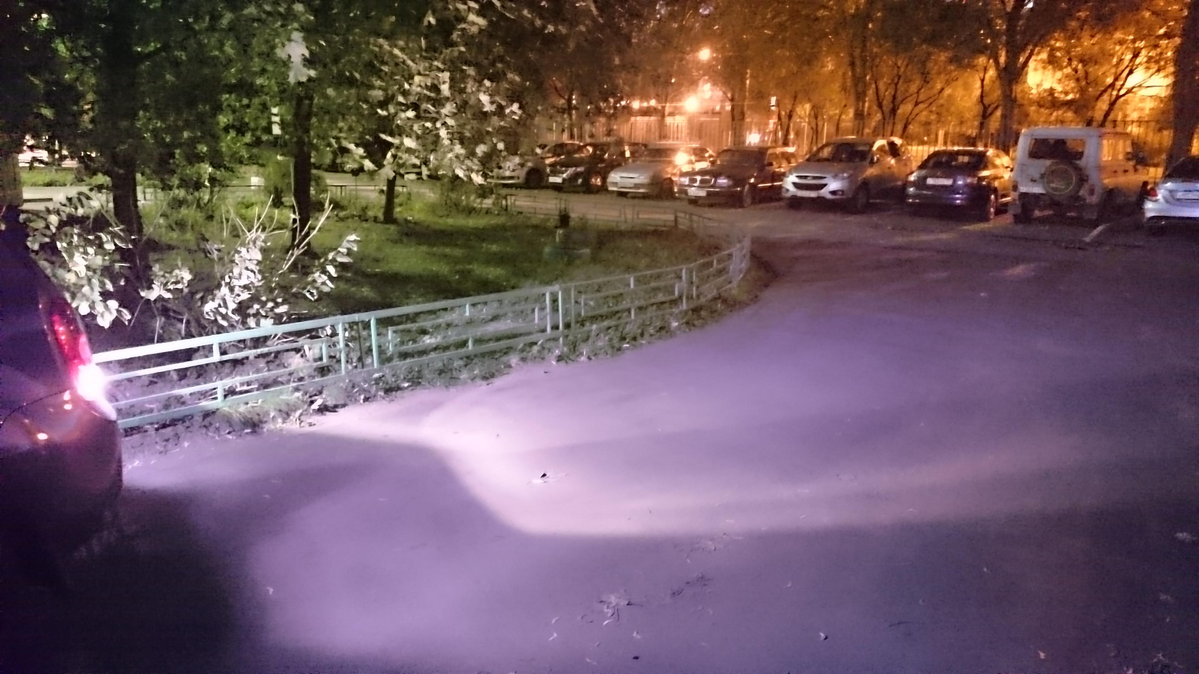

Воть :
