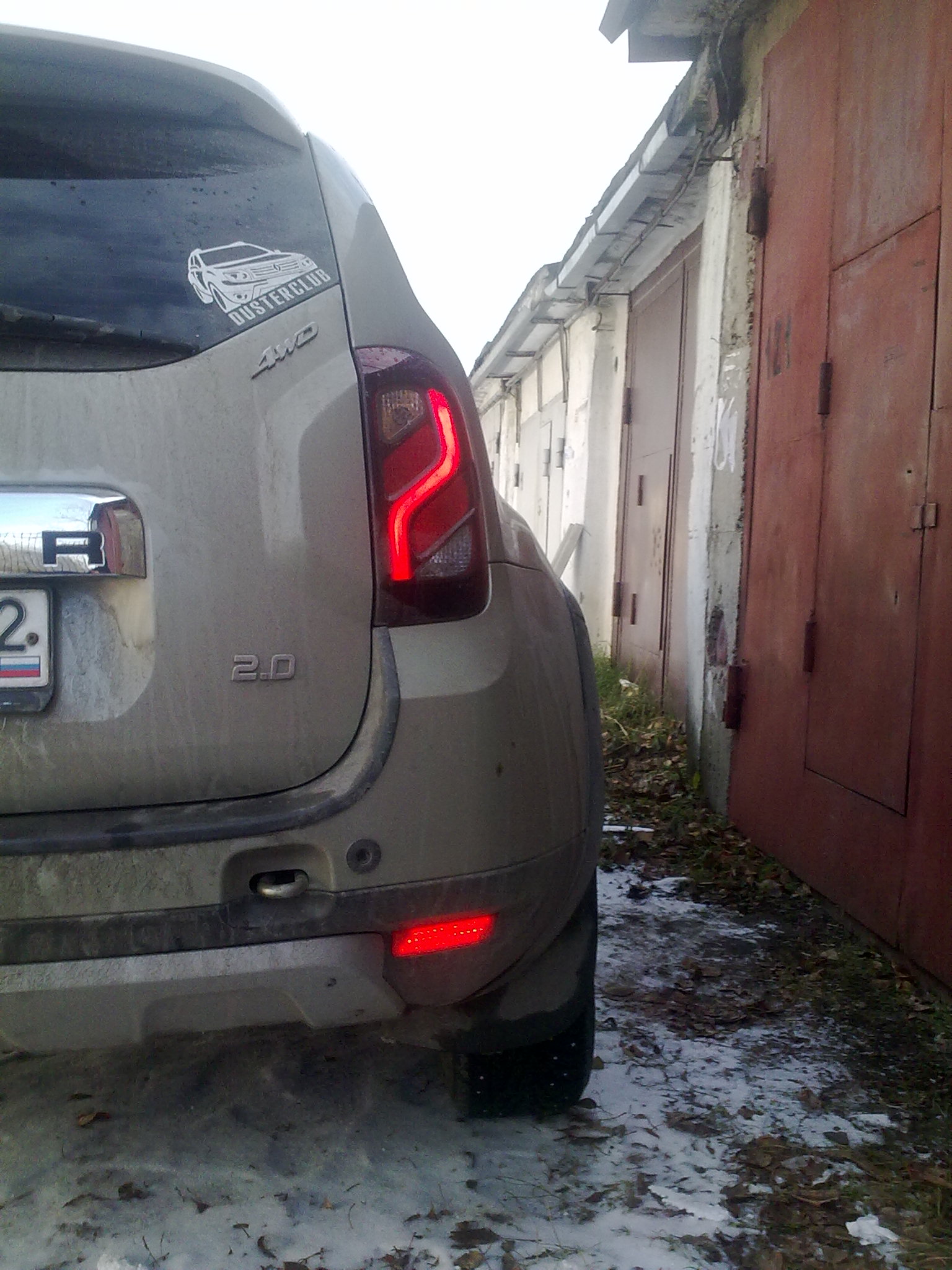

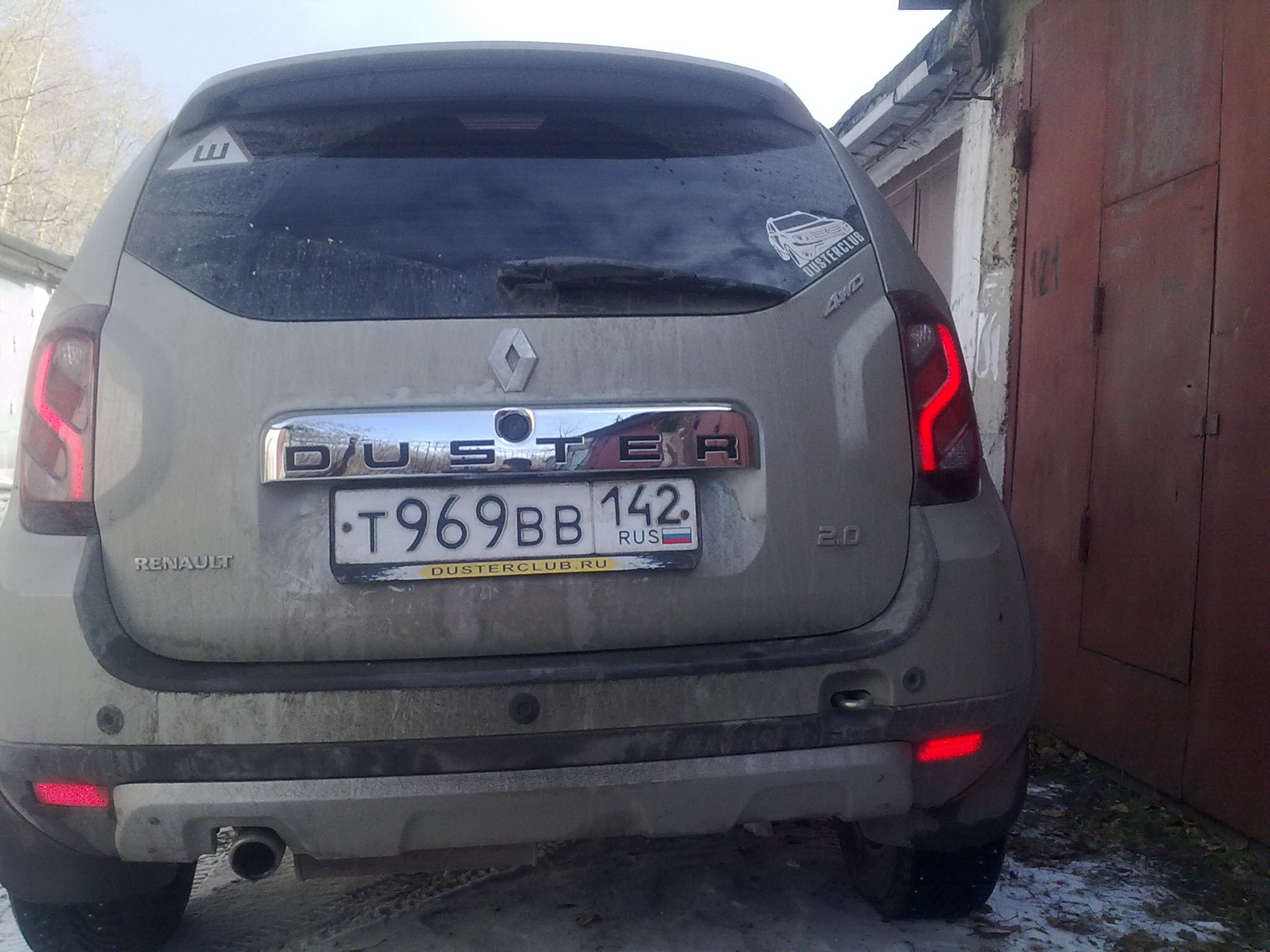

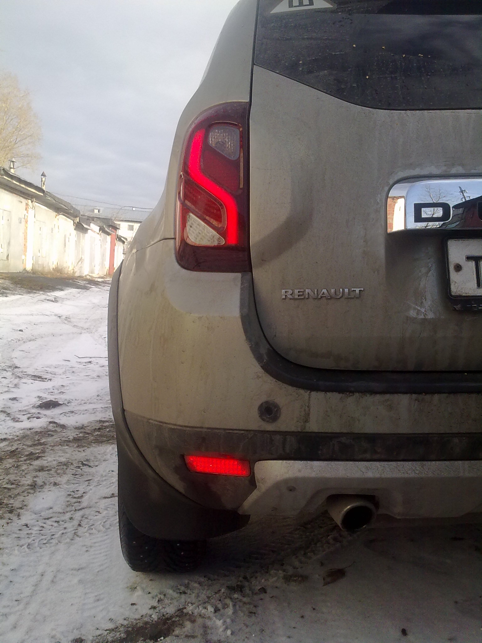

Нормально, габариты вообще огонь, поворотники меньше, но светят ярче. Левый борт при заднем ходе теперь отлично вижу. Да и шевинивой теперь точно путать не будут(по фонарям).

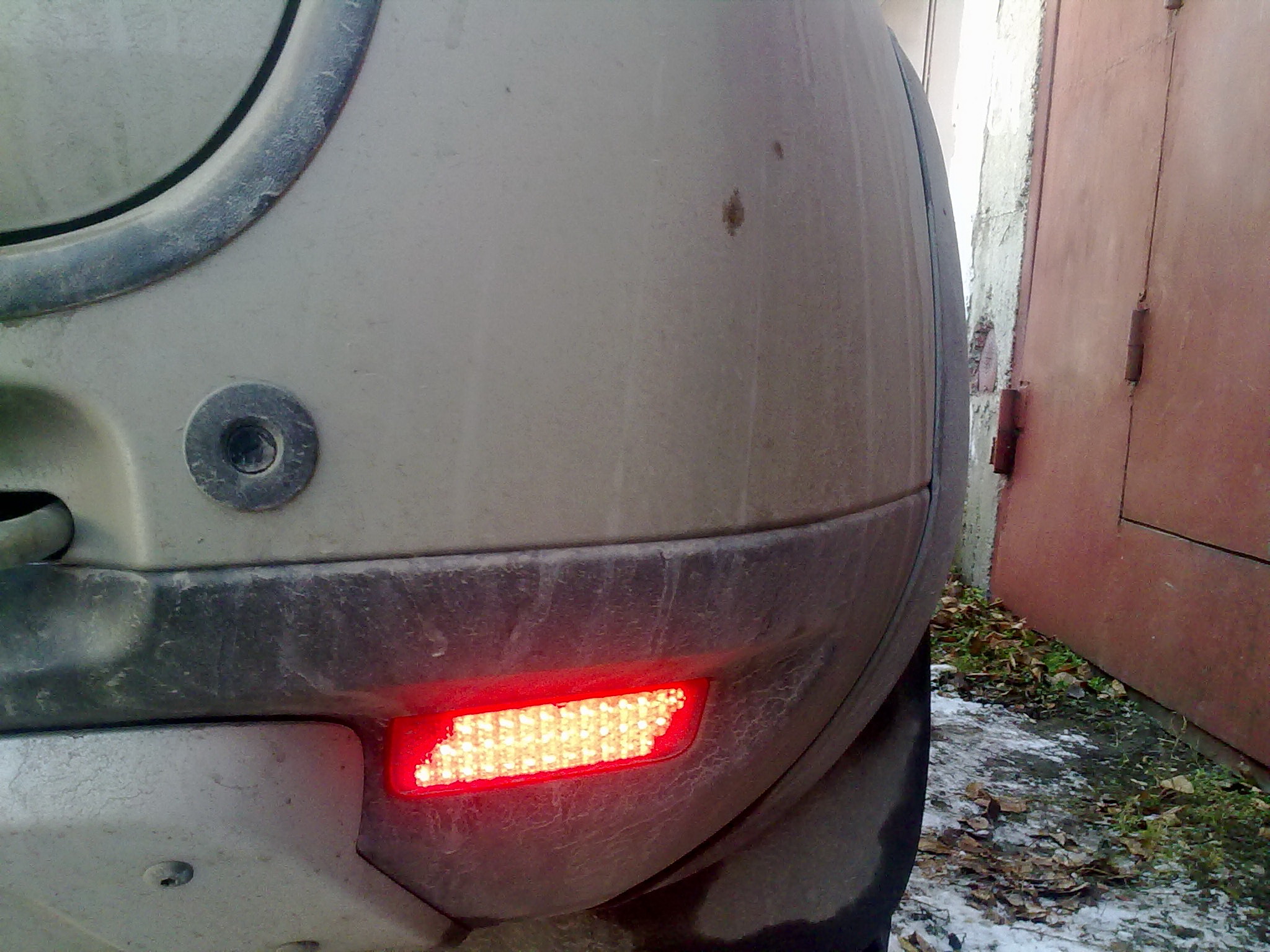

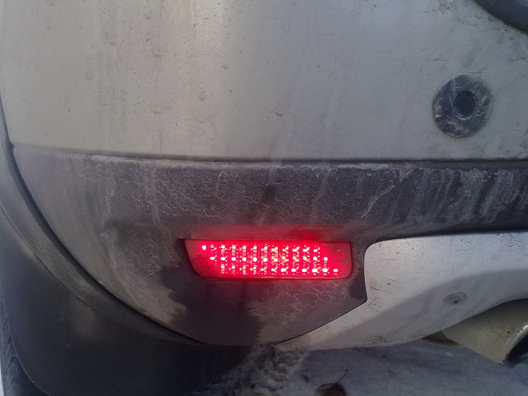

Так уже отписывался, правда фотки делал когда дома колхозил. В машинку инсталлировал, проводку провел, остался маленький штрих, драйвер из кЕтая на подходе, светодиоды на 12в, а на заведенной машинке 14,8в доходит. Ограничить нужно напряжение(можно конечно "резюком", но не наш метод) и стабилизировать по току.

Пришли драйвера из Китая, выставил на 11.99в, проверил на разных оборотах двигателя, всё четко 11,99в. За жизнь светодиодов спокоен.
Машинка грязная, всё равно завтра в Ленинск, мыть не стал, смотрите грязнулю, фотал в 12 дня, ночные позже будут(возможно на чистом Дустере).
