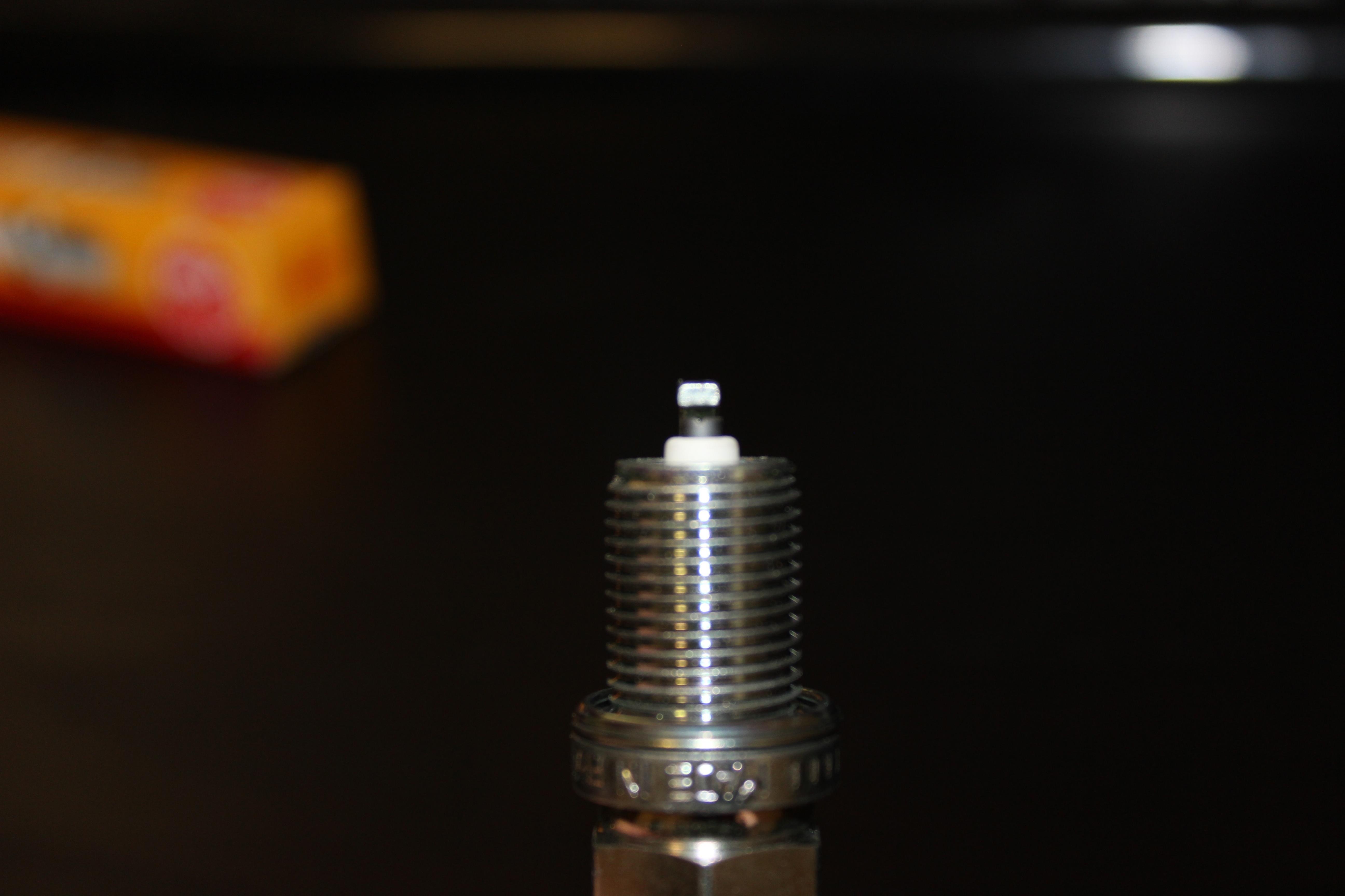

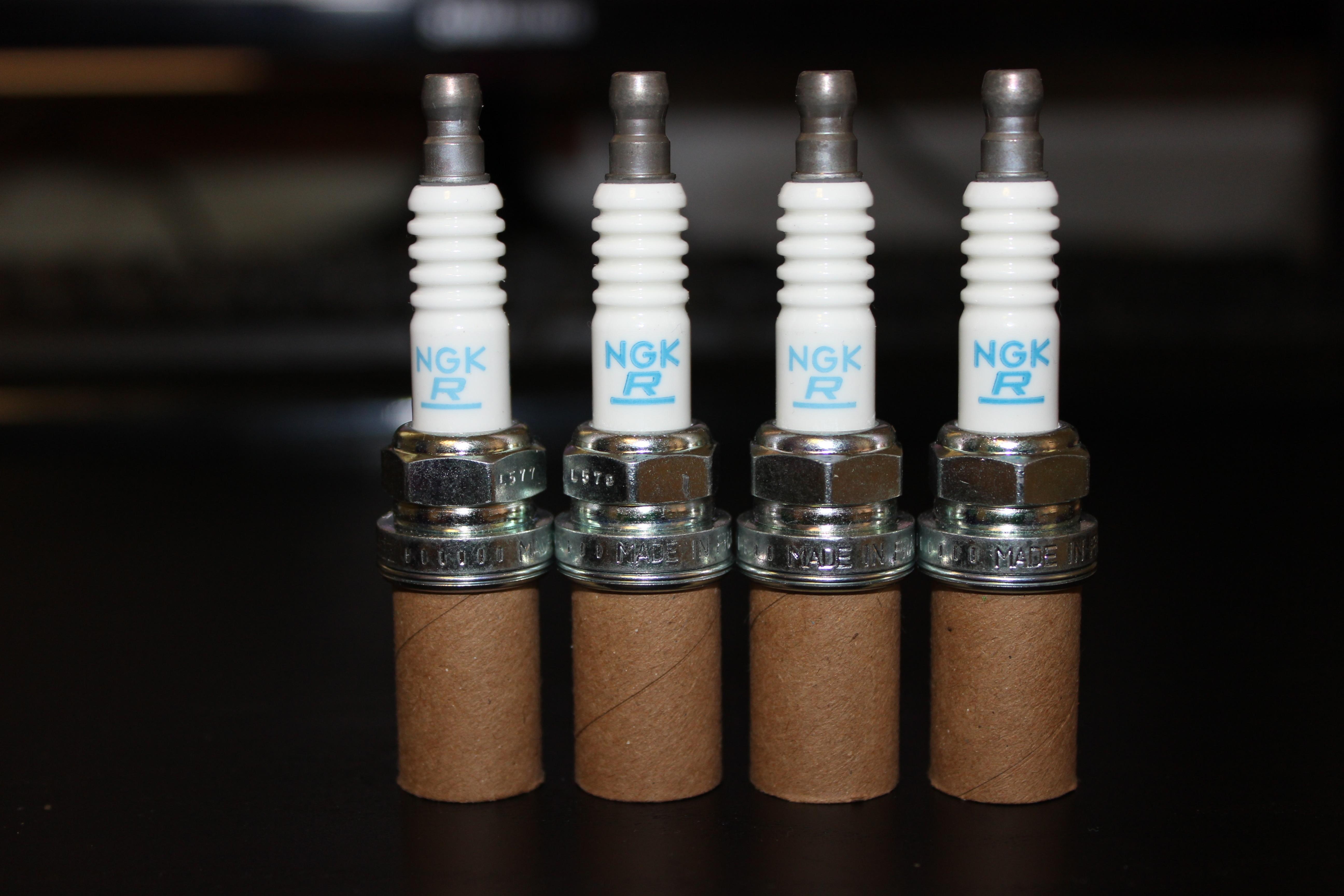

Сейчас внимательнее рассмотрел купленные мною в EMEX свечи NGK 4619 (они же BKR6EZ, так же V-LINE 38). На самих свечах написано MADE IN FRANCE, а на коробках значок РСТ и надпись "Сделано во Франции". Как это понимать? Свечи на подделку на похожи, кучу сайтов и фотографий по этой теме перерыл, на вид оригинал чистый.

Еще заметил, что две свечи из одной партии, а другие две из другой. Отличается цвет надписей на керам.изоляторе, но краска очень качественно нанесена. Колпачки не откручиваются. Теперь еще вопрос: Можно ли ставить свечи произведенные разными партиями?

Сергей159
Вот такие свечи у меня. Электроды не отцентрированы.

3403
Адрес: Пермский край
Re: Свечи зажигания 1,6л, 2.0 л.
Сергей159
Отправлял запрос производителю, свечи оказались настоящими.
Уважаемый Сергей!
Думаю, что Вам не стоит беспокоиться и по фото, и по описанным Вами признакам, свечи подлинные.
Во Франции на заводе несколько линий, где собираются свечи, вполне возможно, что маркировка при нанесении на разных линиях имеет незначительные отличия.
