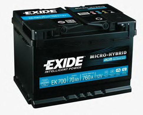

Цена 11100 р
Характеристики
Ток холодной прокрутки EN (в А): 760
Напряжение [В]: 12
Емкость батареи [Ач]: 70
Высота [мм]: 190
Ширина (мм): 175
Длина [мм]: 278
Расположение полюсных выводов: 0
Исполнение днищевой планки: B13
Производитель EXIDE , № детали EK700

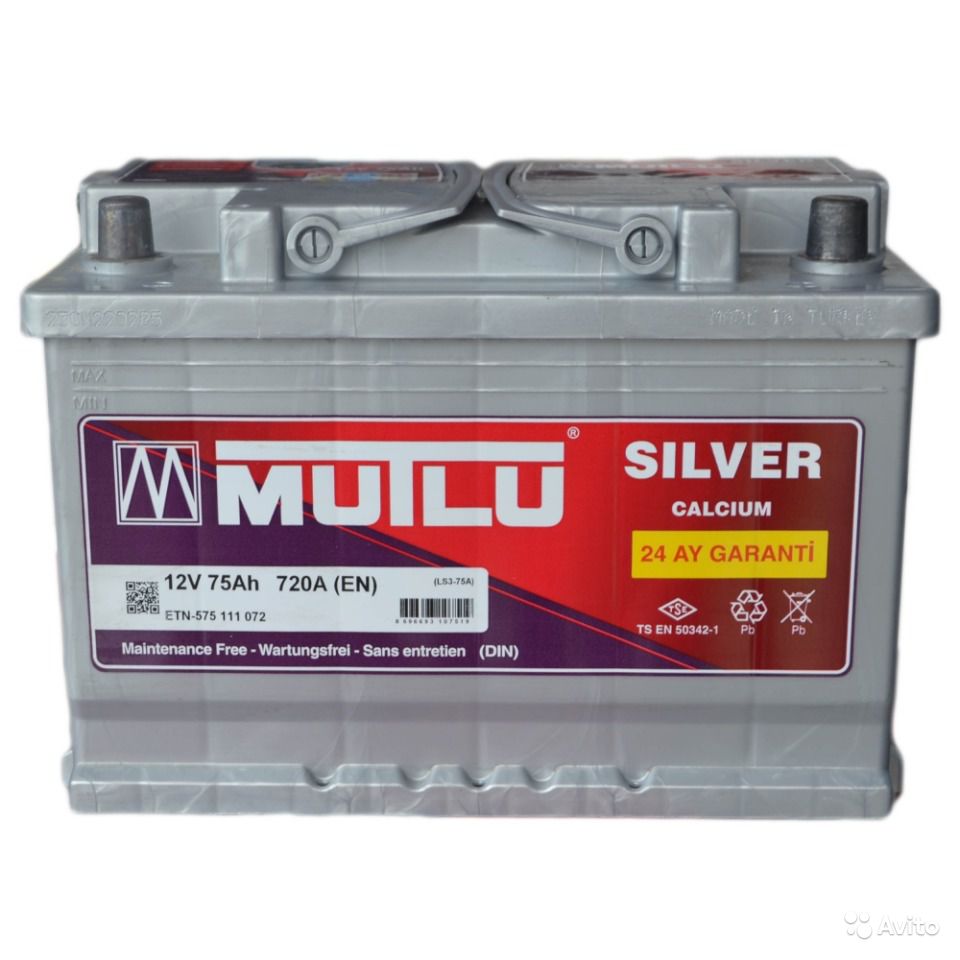

взял такой акум
Mutlu Calcium Silver 75 А/Ч, 720 А
чего скажите и стоит ли подзарядить перед установкой, при проверке показал 12,7 В, под нагрузкой 11

Сообщение от Olejman
По показаниям все прекрасно , редкий акк под нагрузкой выдает 11В .Смотри дату выпуска и в зависимости от *свежести * акк можно и погонять слегонца . Батарея отличная , за 15 лет в аккумуляторной ремонтировал только один МУТЛУ . С удачным приобретением

дата производства октябрь 2015.
---------- Добавлено в 19:43 ---------- Предыдущее написано было в 19:42 ----------
Сообщение от владислав51
на сколько слегонца)?

Сообщение от Михалыч35
Плотность надо учиться замерять,а не гадать тут
учиться не надо и так умею, но на период гарантии нельзя банки распечатывать.

Панятно. У нас при покупке замеряют плотность и тебе показывают. Ну и нагрузкой тож грузят. Тогда погоняй 1-2 А ну часика три. Отдых и замер напряжения. Ну и так в зависимости от напруги.
