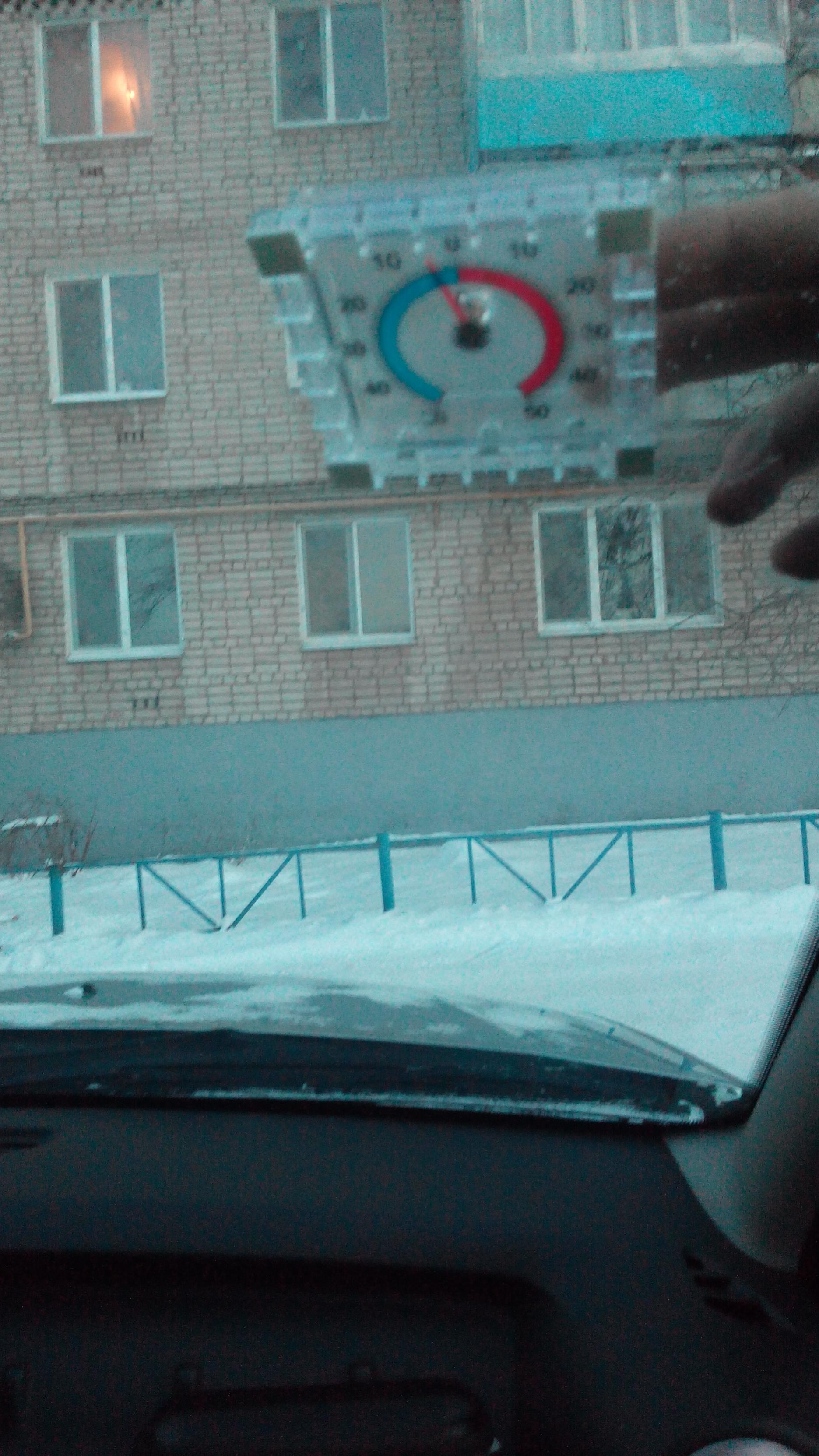

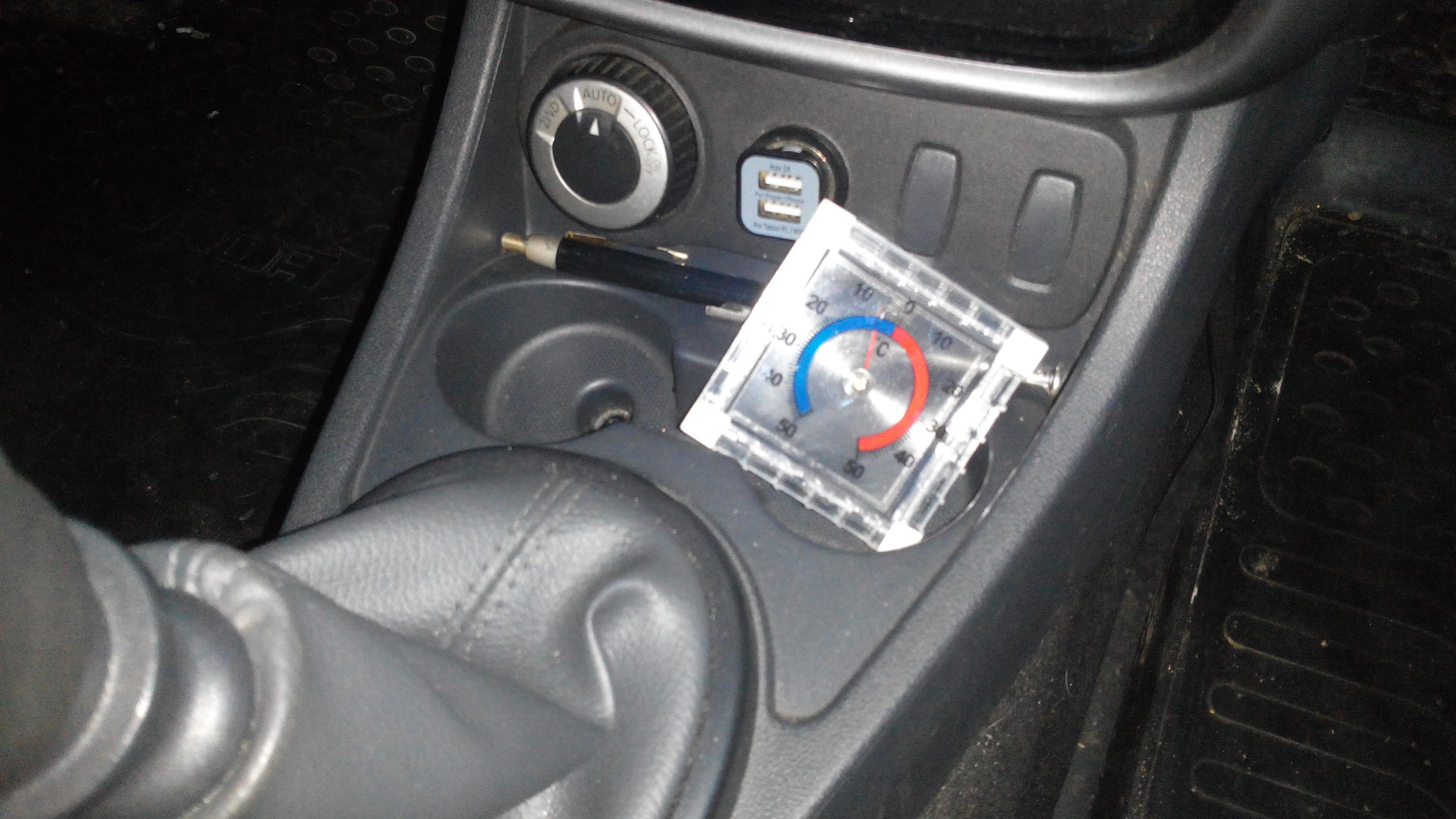

Ну вот, и я решил установить термометр на Дусика!
Не считая времени проведенног в магазине, на все про все ушло минут пять.
Ниже фоты в салоне и снаружи.
Как то так!
Цена вопроса 140 руб.

Сообщение от Михалыч35
Шутник однако.
Чой то шутник?
Врать может и будет, но не сильно. Так как правый верхний угол не сильно греется. Еще можно на боковом стекле установить. Но тады как открывать окно?

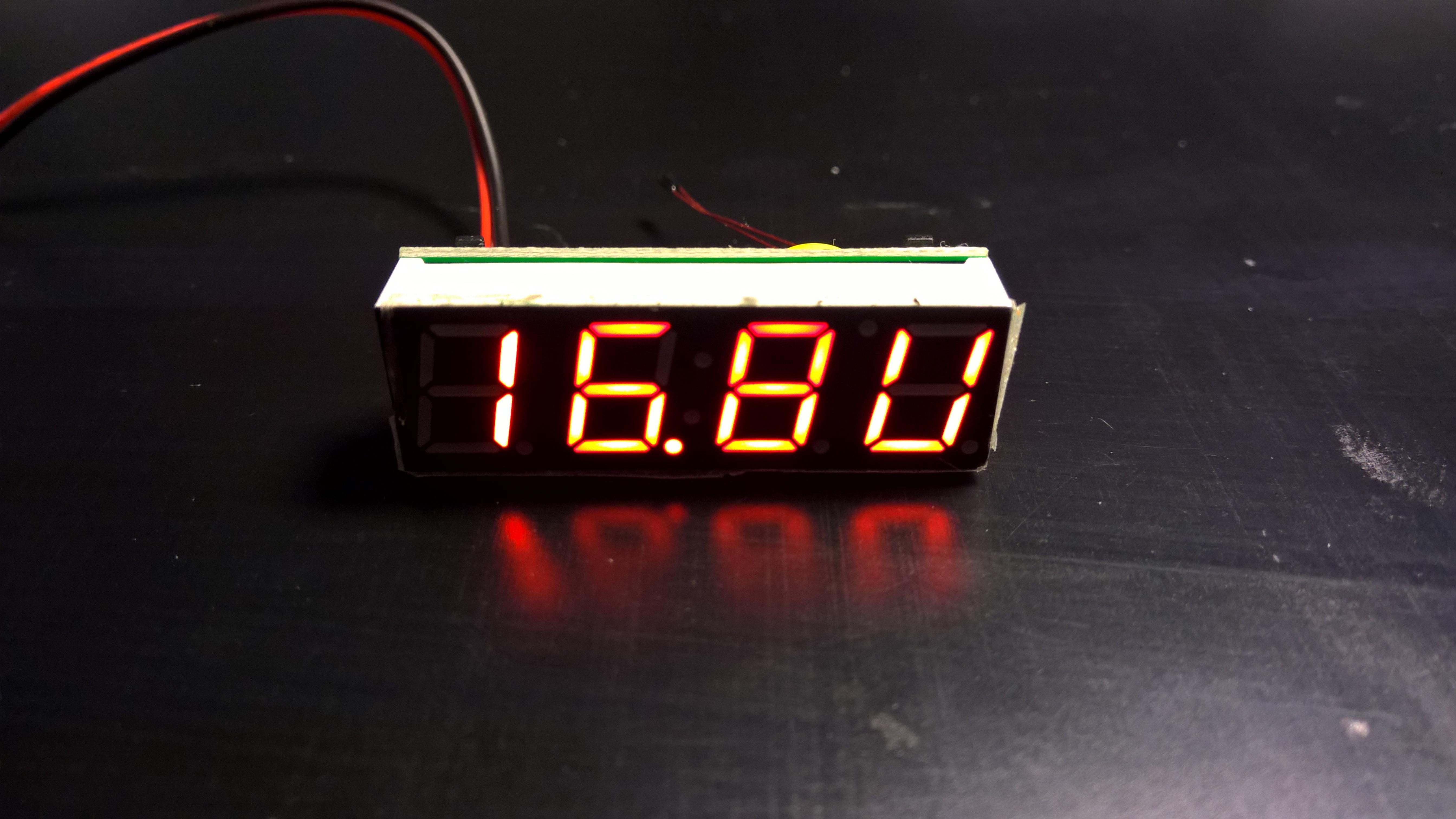

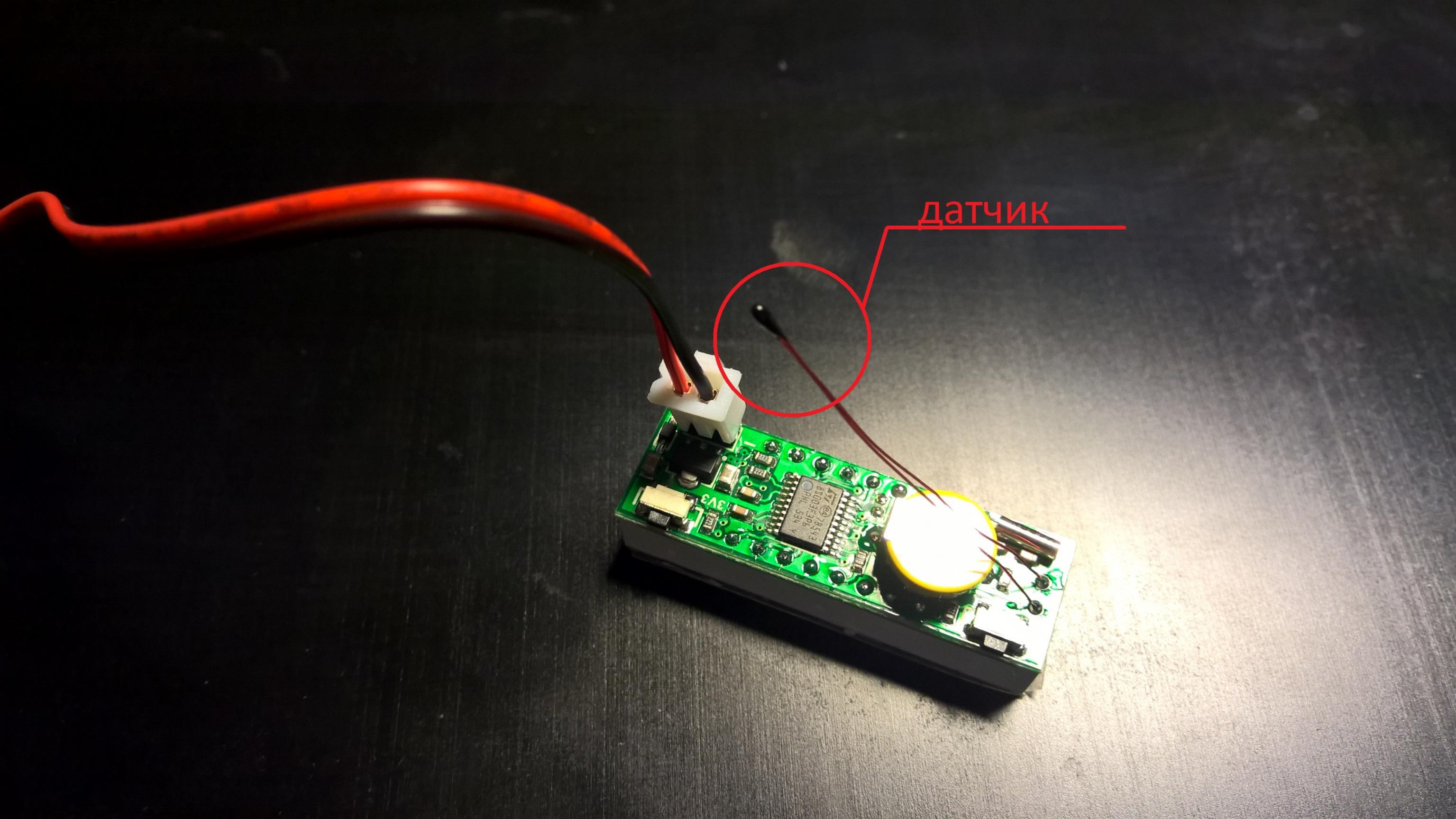

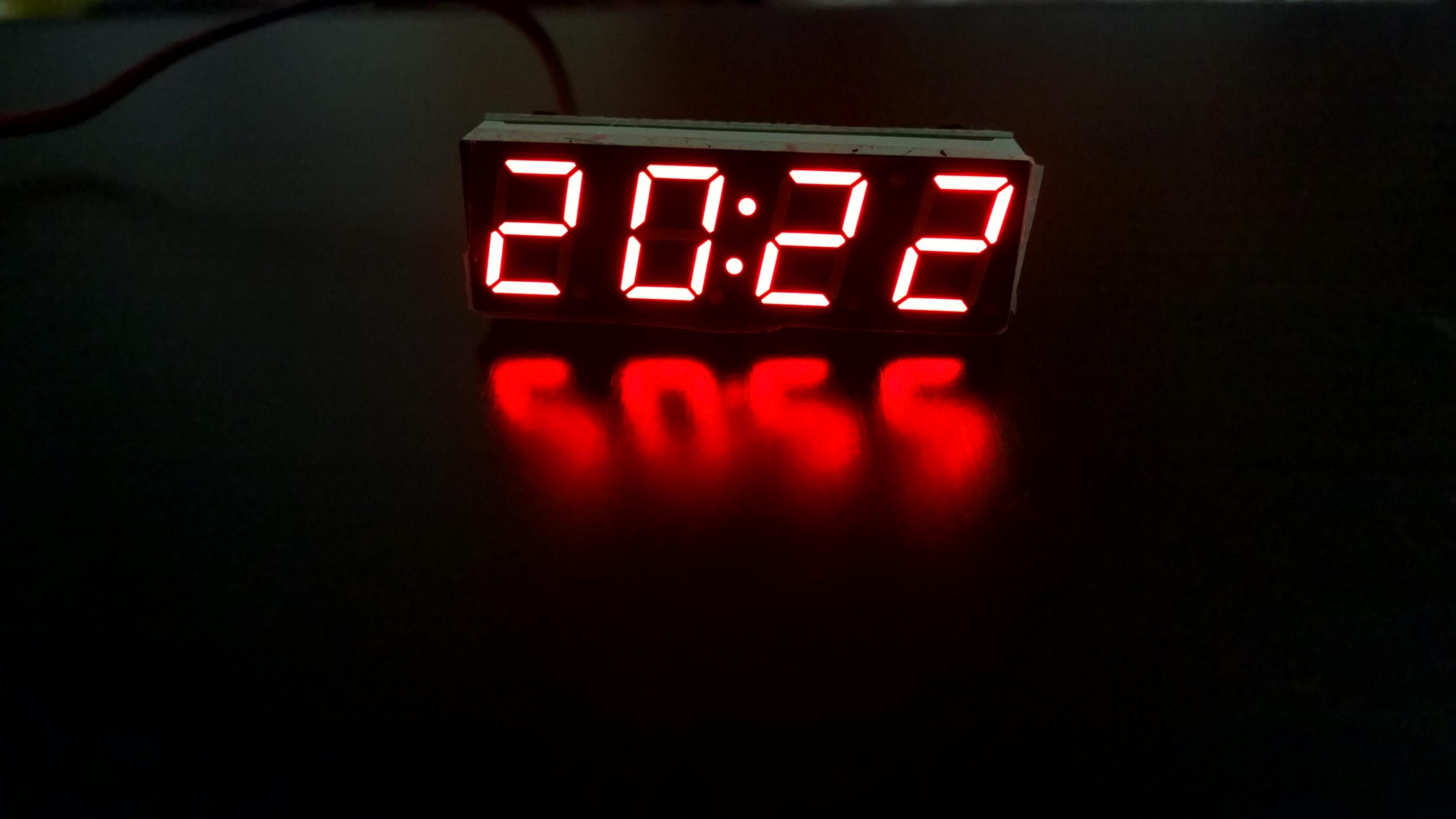

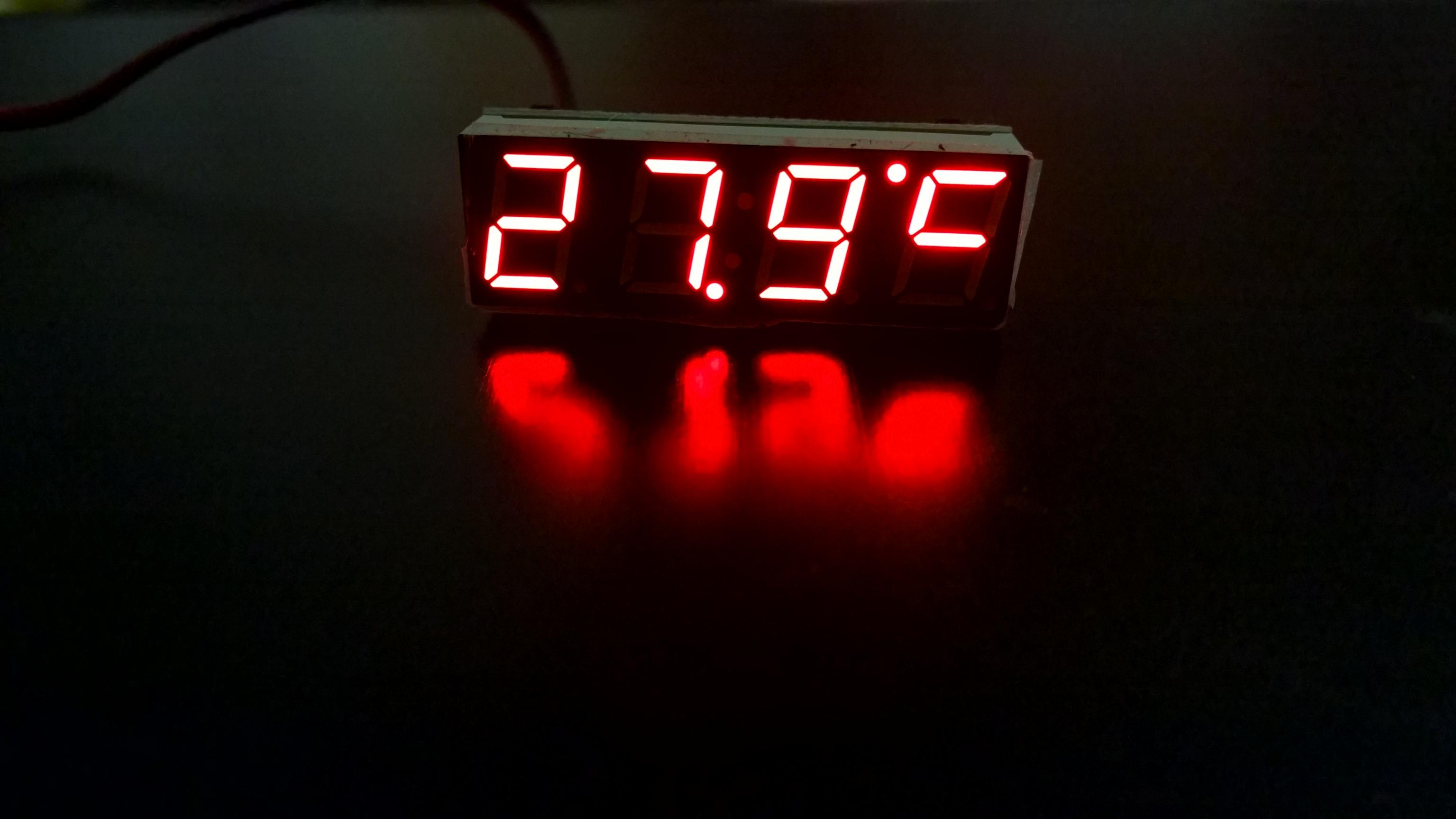

Приехала ко мне плата с термометром, вольтметром и часами с Китая. Вопрос: можно ли датчик температуры (экспериментально проверено, что это датчик температуры  ), нарастив провода, поместить в другое место? Или целостность конструкции нарушать нельзя? С таким датчиком первый раз сталкиваюсь.
По моему мнению надо его выпаять, нарастить провода и радоваться...
Ссылка на часы, вольтметр, термометра на Aliexpress
24.12.2015, 21:04
#739
Регистрация: 31.08.2012
Сообщений: 13,868
: 30348
Re: Установка термометра в Дастер
BroVAD, это термопара, работающая на зависимости сопротивления от температуры. Т.е. при удлиннении провода изменятся показатели, но скорее всего не сильно...
24.12.2015, 21:16
#740
Регистрация: 13.01.2012
Сообщений: 4,896
Время онлайн: 11 мес. 2 нед. 5 д. 13 мин. 45 сек.
: 4078
Был(а): 19 июн 2025 13:16
Адрес: ЧЕРЕПОВЕЦ
Термопара работает от разности сплавов и наводки в них эдс,от приложенной температуры. Никак не сопротивление.И удлинняют линию специальным проводом.
