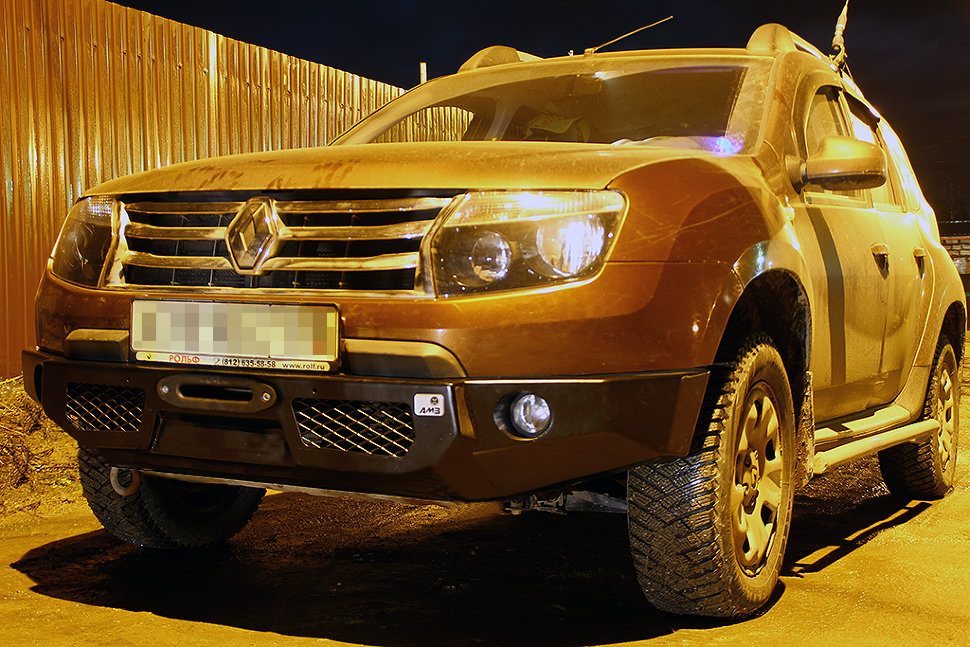

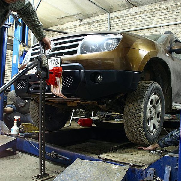

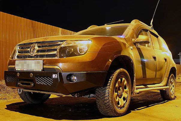

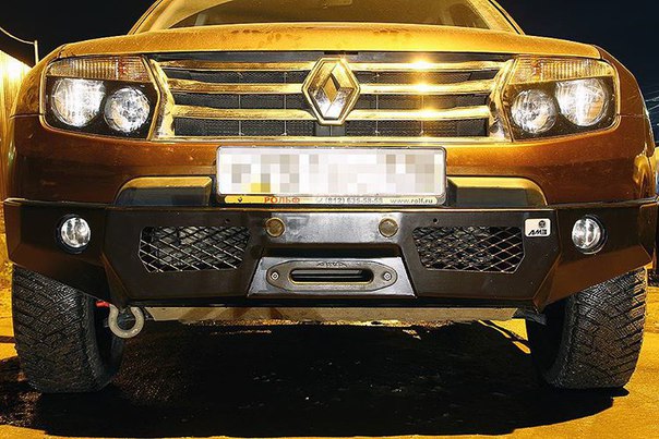

Доброго всем времени суток!
Наша компания разработала силовые бампера на Renault Duster.
На прошлой неделе изготовили и установили передний бампер.
Он имеет возможность установки лебедки
компактной версии до 9000 фунтов.
На бампере есть буксировочные проушины с люверсами.
Комплектацию бампера, можно менять.
Информацию по заднему бамперу, можно посмотреть по ссылке ниже:
http://offroad-group.com/product/zad...bez-kalitok-1/
Ниже фотографии:

Сообщение от АМЗ Посмотреть сообщение
Ниже фотографии:
Вес изделия подскажите?
Старый 29.12.2015, 17:25   #504
АМЗ
Аватар для АМЗ
Онлайн: АМЗ вне форума
Был(а): 30 дек 2015 12:47
По умолчанию Re: Силовой бампер на Рено Дастер
Примерно 30 кг.

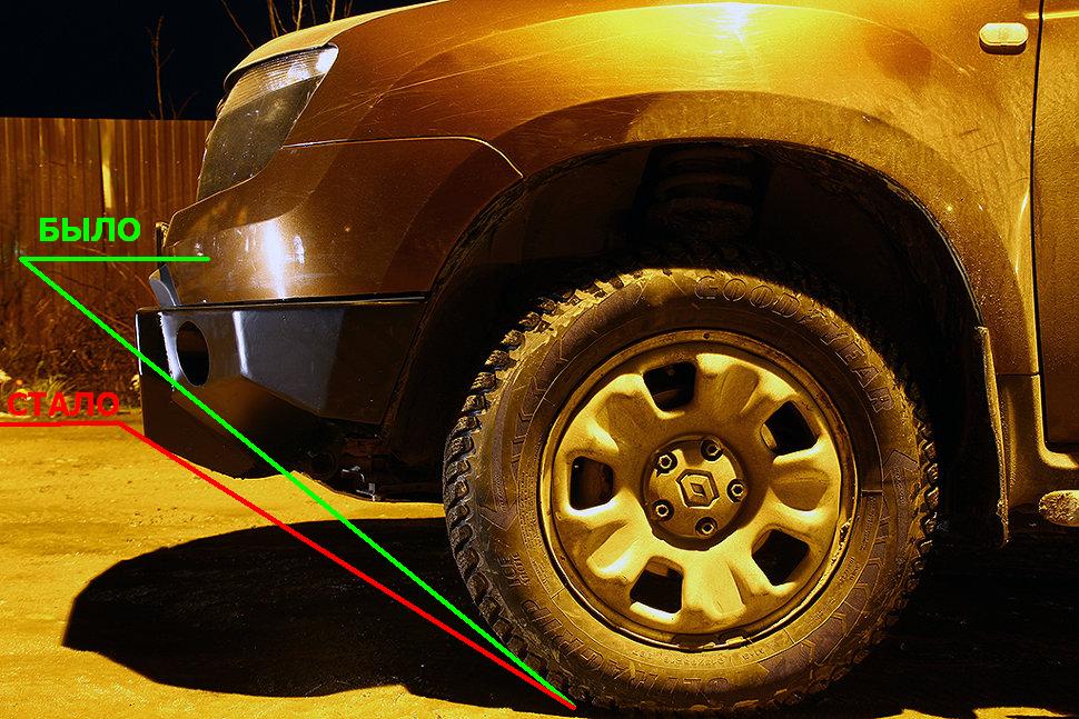

АМЗ, хорошо бы еще фото в профиль... и какой теперь угол въезда?
Старый 29.12.2015, 17:47   #506
АМЗ
Аватар для АМЗ
Фото в профиль во вложении.
Конечно не помешало бы установить пружины, более усиленные чем штатные.
Угол съезда визуально не изменился, но штатный бампер приложили и он встал ниже чем силовой. Соответственно скорее всего угол съезда увеличился.

На авто стояла защита Патриот, теперь она подпилина, хотя просил сделать чтоб стыковалась со штатной защитой. И привозил штатную защиту и говорил, но защиту даже не распаковали. Там щель между бампером и защитой небольшая, надо кусочек металла вставить.
Вес не тяжелый, мне показалось примерно 20 кг. Намного легче лебедки.
Угол въезда уменьшился.
Дизелек, пузяка в броне.
повыше нельзя было реализовать?

Сообщение от Hudozhnik
"Порошково-полимерное" покрытие без пескоструя и пассивирования долго держаться не будет. Лучше брать без покраски и красить по всем канонам авторемонта (ошкуривание, грунт, краска, лак) - правда, недешево получится.
У меня к покраске заднего бампера претензий нет, красили правильно...
Что же касается переднего, то интерес пропал - слишком большой свес.
Буду ездить со своим....

Сообщение от xalava Посмотреть сообщение
Родная защита не подходит на силовик.
Это на всех внедорожниках. Кусочек металла вставить можно, но это не целесообразно. Угол въезда не уменьшился, с чего Вы это взяли?
Силовой бампер всегда находится выше штатного.
