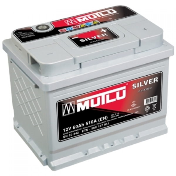

Купил вот такой Мутлу
У них глаз езть , и маркировка месяца выпуска.
Это не для дастера. Для шеви нивы.
4750 р. он стоил в обычном автомагазине.
