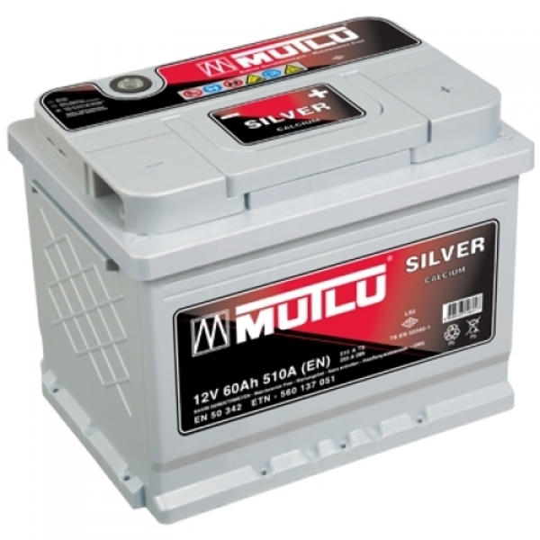

Сообщение от Lelik76Rus
Купил вот такой Мутлу
Вложение 89071
У них глаз езть , и маркировка месяца выпуска.
Это не для дастера. Для шеви нивы.
4750 р. он стоил в обычном автомагазине.
Я себе сегодня купил Mutlu Calcium Silver ETN-575 111 072. Хотел другой, но так сложилось, нужна машина... Сразу поставил на зарядку дома, аккум выпуска середины октября 2015г., на себя принял порядка 17% общего объема... В общем, завтра, введу в постоянную эксплуатацию.

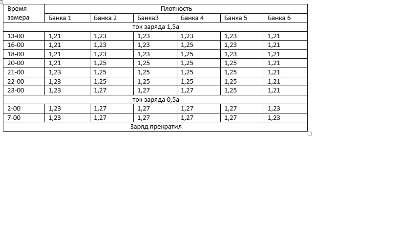

С новым годом всех. Решил поделиться своим…
Дастер октября 2012, пробег 30000км. Поездки в основном на работу (1,5км в один конец) и на дачу 10км. 31-го декабря поехали в гости за 100км, а 2-го января утром ехать назад, а машина не заводится. Сперва фыркнула, как будто, на остатках бензина и больше ни каких признаков жизни. И педаль давил, всё бесполезно. Крутил долго, а аккум всё ни как не «садился» и крутил как зверь. Мультитроникс ошибок не показывает, свечи выворачивал – сухие. Сделал вывод, что бензин с водой был и где-то замёрзло, заправлялся прямо перед поездкой. Разбирать бензопровод на морозе (-22) не прельщало и так окоченел уже. У товарища был баллончик с каким-то запускающим составом. Прыснули в два цилиндра (свечи выворачивали). Хотя надо было во все, но уже не надеялись на успех. Но двигатель зафыркал, но не схватывал полностью и я продолжал крутить стартёром в помощь ему где-то с минуту может чуть больше и он заработал. Сперва как – то неуверенно, потом нормально. Окружающие заорали «Спартак, вперёд». Короче, такого хорошего аккума у меня никогда не было, как я над ним не издевался он выдержал. На весь процесс ушло более 3_х часов с перерывами на забеги в дом для отогревания. Все эти дни ездил (правда больше разогревался), заводился сразу, глазок на аккуме - зелёный. А вчера, (начитавшись форума) решил снять аккум и дома проверить его и зарядить. Таблица заряда прилагается.
Не решил, стоит ли доливать концентрированный электролит в первую и шестую банки, или пусть живёт как жил. Да и не уверен, что какая-то ощутимая польза ( что я продлю ему жизнь) от моих действий. А день потратил на это.

Владмар, Контрольной тренеровачный цикл не помешал бы (КТЦ).Разряд до напряжения которое соотвецтвует плотности крайних банок до заряда .У вас было 1.21 значит разряд до НРЦ (напряжение без нагрузки)12.3 в.И повторный заряд .Даже после одного КТЦ плотность крайних банок станет выше. Электролит не советую лить .Кислота не куда из АКБ не испаряется .У вас в крайних банках глубокая сульфатация .Пластины заросли сульфатом есть риск возникновения К/З .Так что думайте продлити вы жизнь своего АКБ или нет .

Уж сколько раз твердили миру....
Заливать в АКК электролит для повышения плотности НИЗЯЯ!!! НИЗЯЯЯ!!!
Судя по таблице во время заряда акк получил всего 17А/ч Это мало.
1,5А безопасный ток и заряд можно продлить часов на 10-20 с контролем плотности.
Удачи!

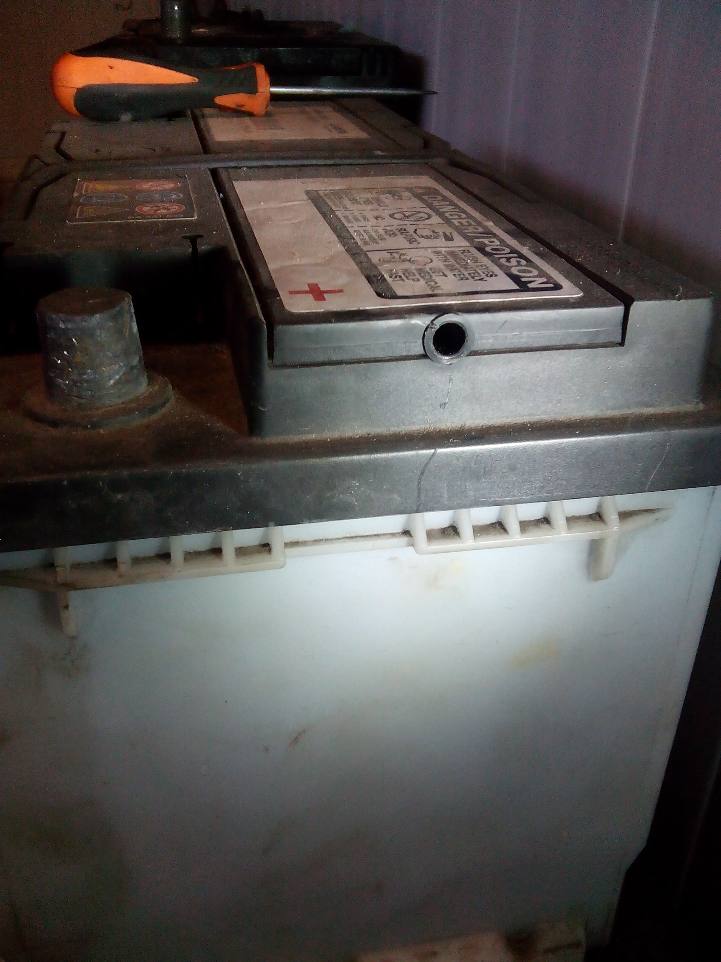

Всем привет. Пошел в гараж, машина не запускается, достал аккумулятор, принес домой, зарядил. Вопрос такой: зеленый глаз должен гореть или нет? После зарядки - 14 часов заряжался зеленый так и не засветился.

Сообщение от Wowanius
Индикатор не светится, это поплавок в одной из банок, отражающий свет, он тупо мог залипнуть и не всплыть, надежнее контролировать плотность в банках и напряжение "отдохнувшего" аккумулятора.
Да и какой ток был эти 14 часов?

Re: Аккумулятор
У меня пуско-зарядное Орион pw700 - там импульсным током заряжается по мере заряда, сначала непрерывно 10А, а потом включается-отключается. Отдохнувшим после зарядки через какое время? А вот шланг от аккумулятора должен куда-то идти, или болтаться типа сброса газов?
Часов 5...6 желательно отстояться.
Газоотводная трубка уходит под аккумулятор.

Сообщение от Strusto
Она подключается куда-то? Я просто вытащил его, даже на трубку внимания не обратил, темно было в гараже.
Напряжение померил - 13 вольт.
Напряжение хорошее, по трубке не подскажу, ее еще не вытаскивал
С торцов АКБ есть отверстия по трубочку.

Re: Аккумулятор
В пласиковом поддоне куда устанавливается акб есть канавка с отверстием в этой канавке левее отверстия есть место для крепления этой трубки.

Сообщение от AlGriK
О, блин, спасибо! А то мне показывают место в аккумуляторе, у меня трубка вместе с аккумулятором вытащилась...
