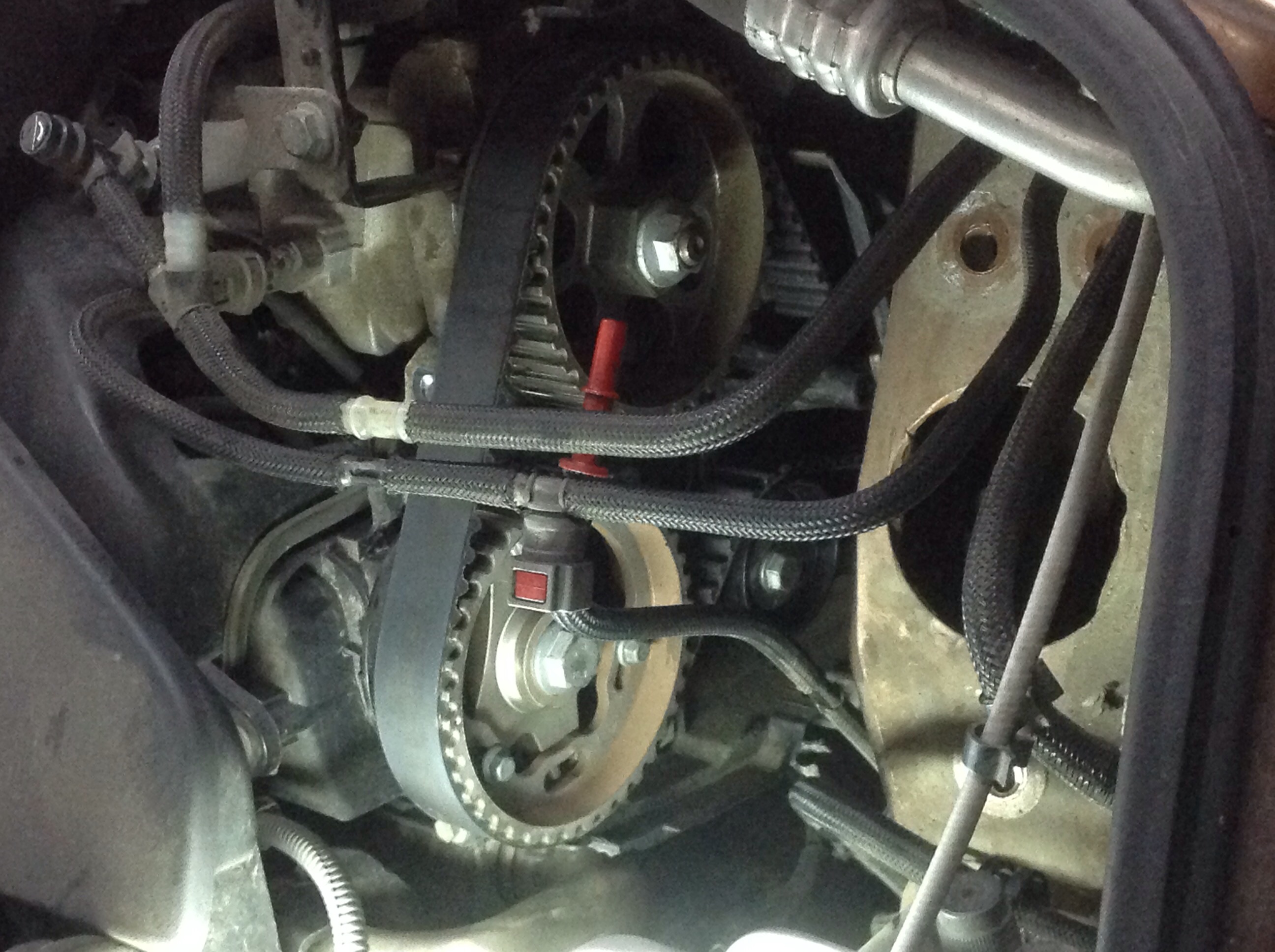

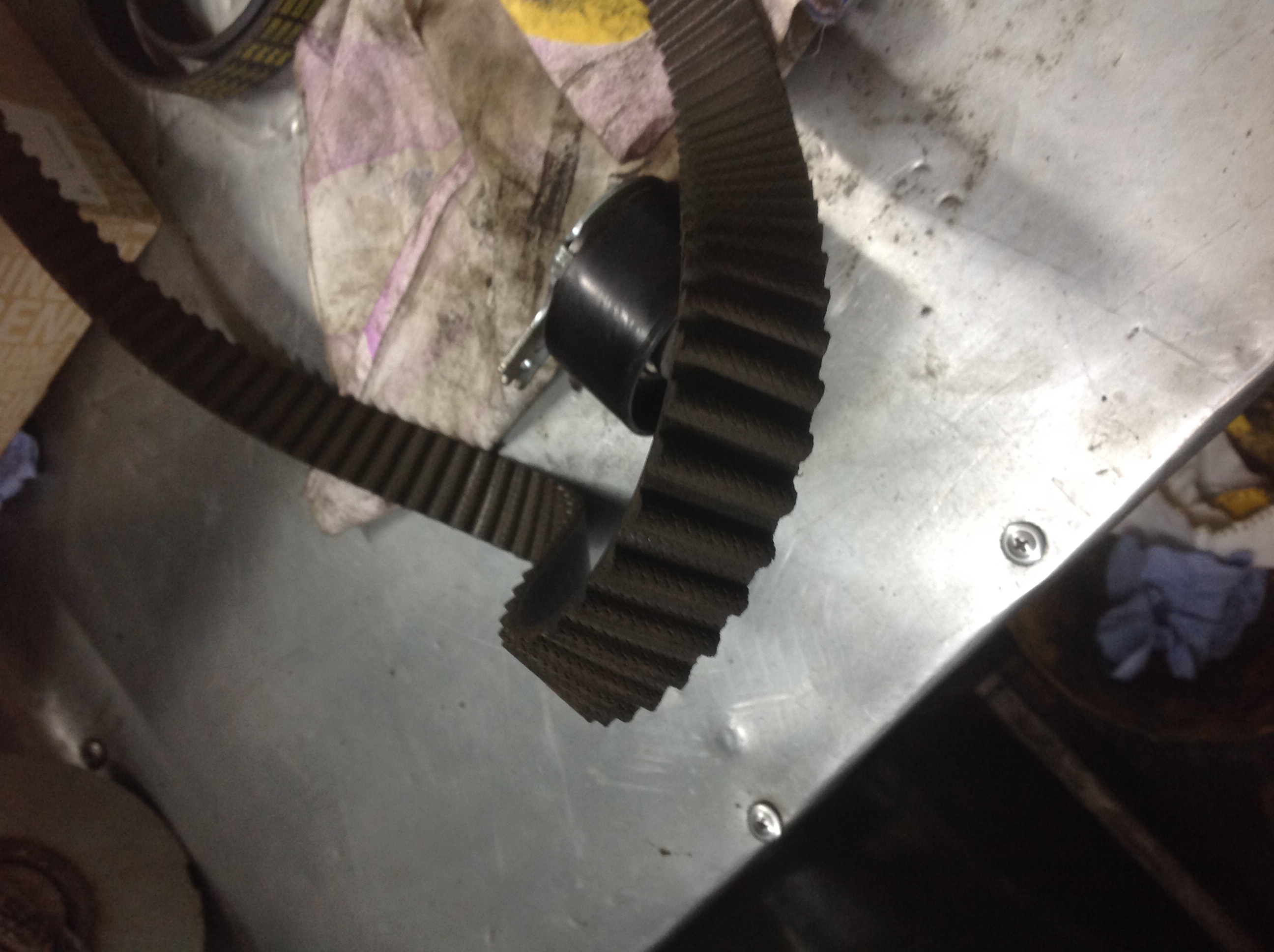

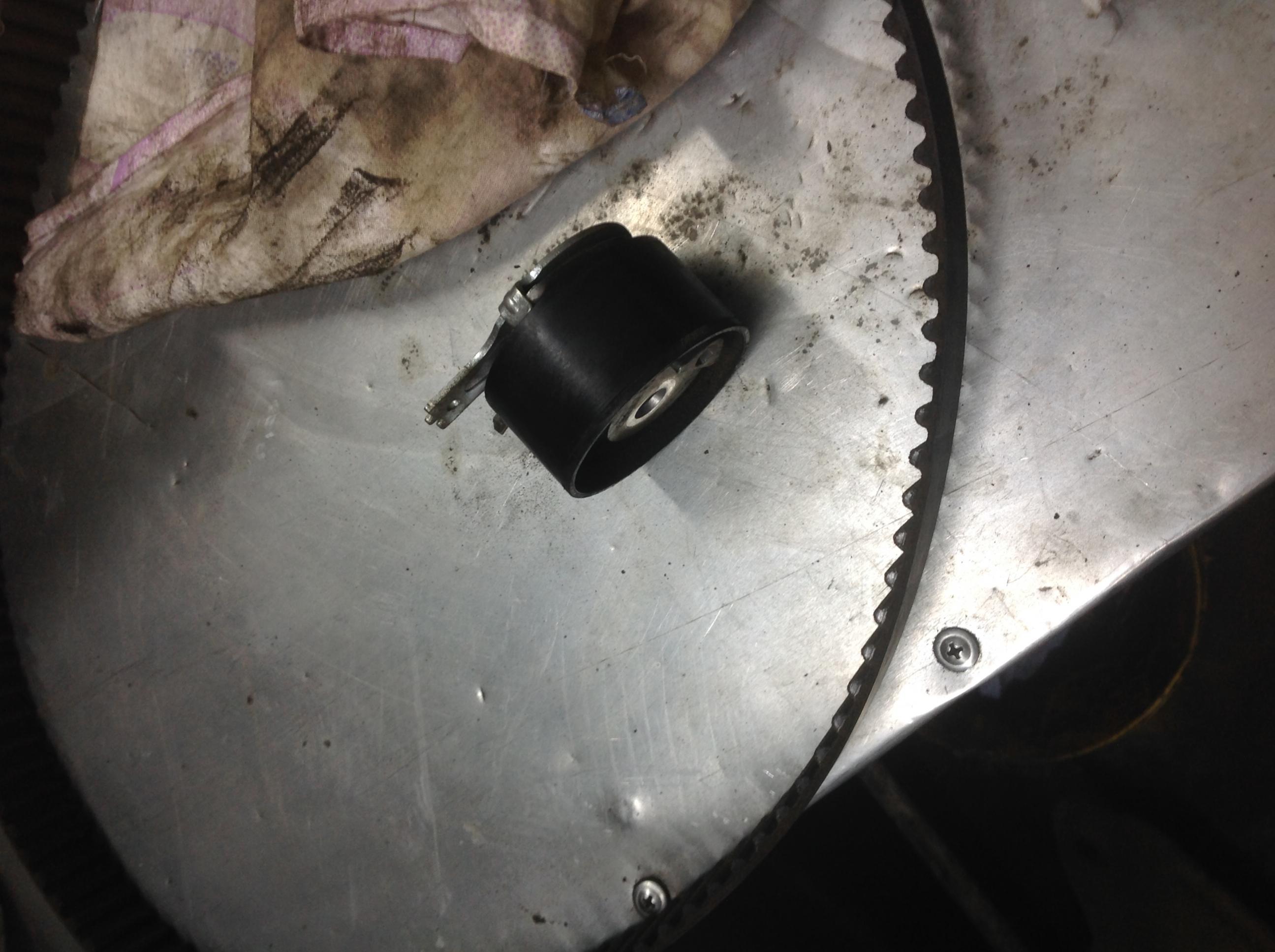

Сегодня на пробеге 68000км меняем грм
Состояние снятого грм, ролика и приводного ремня- отличные. Еще тыщ 20-30 проходили бы!
