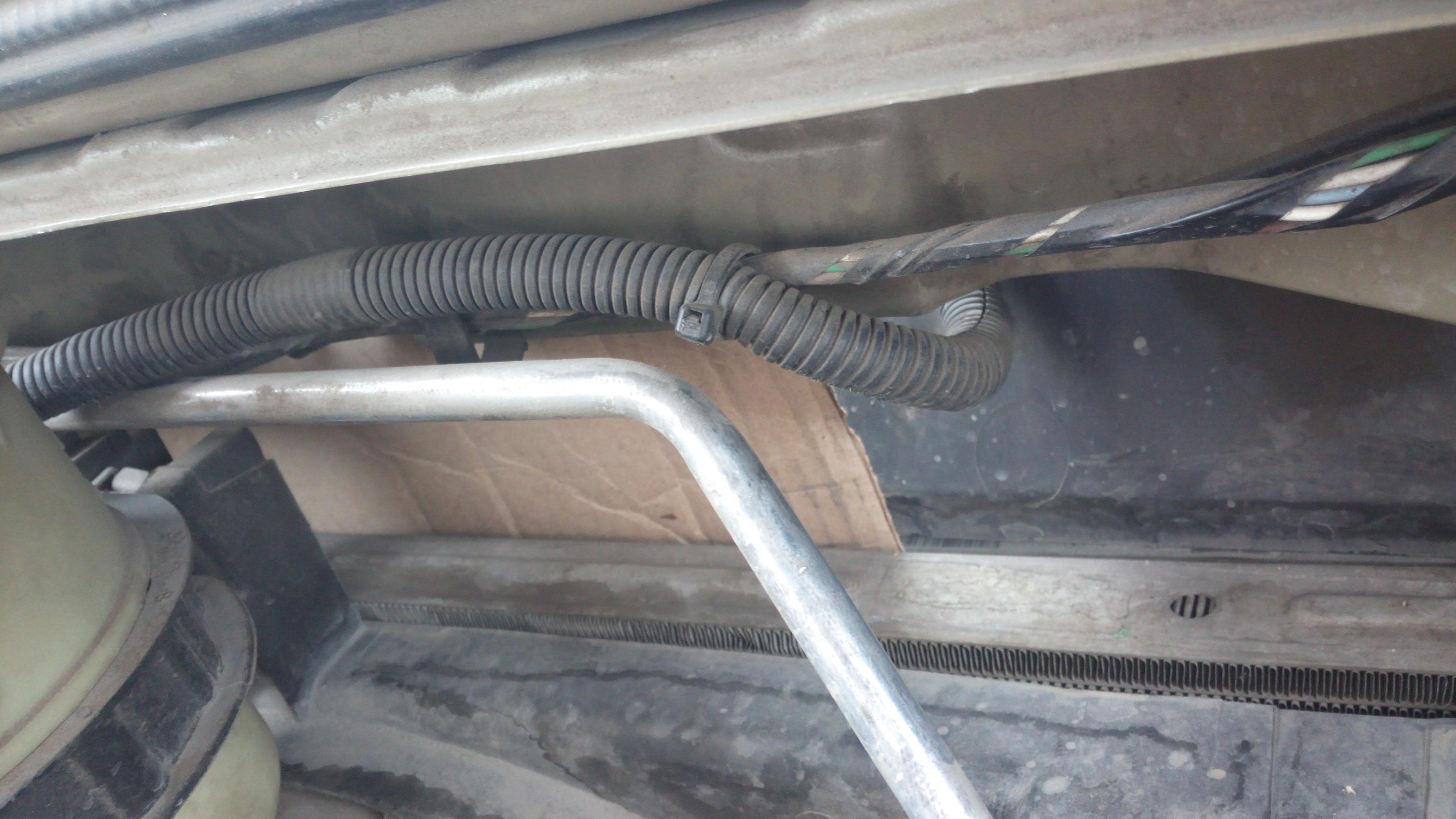

Рассмотрел фотки на драйве, что аналогично, между радиаторами картонка.
Меня вот какой момент смутил.
Прошлую зиму отъездил с картонкой, все ОК, достал в том же состоянии.
В эту зиму заметил, что картонку каким-то местом задевает вентилятор при его включении, слышно по звуку.
Достал картонку и увидел, что снизу она явно обгорела, хотя был ровный срез ножом, примерно посередине выжженная/протертая окружность, как от вентилятора...
Заменил вчера на тонкий лист паронита поменьше размером - звук от задевания вентилятором при его включении слышен...

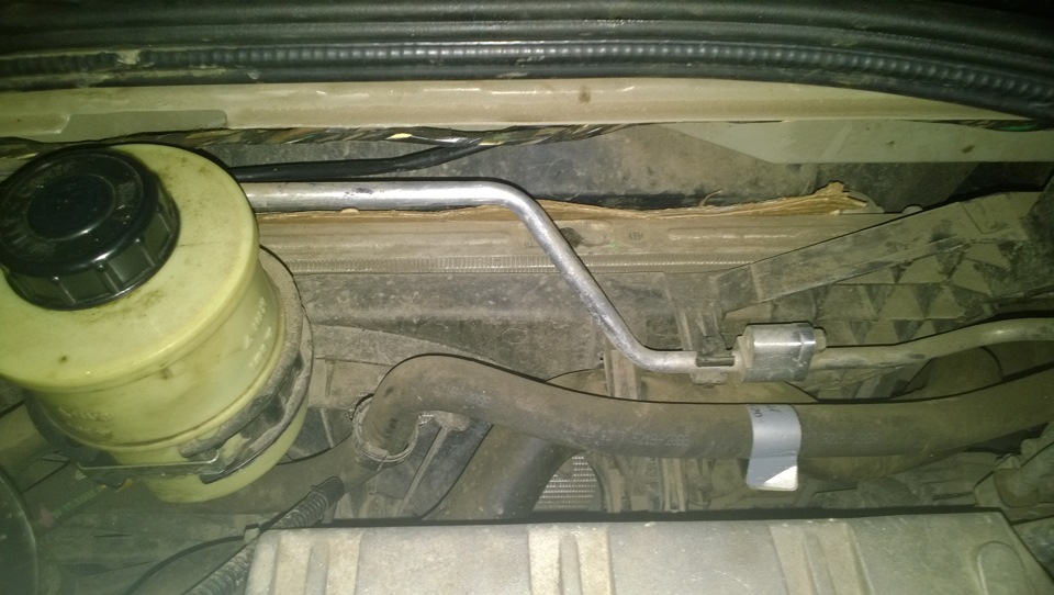

По ходу я в эту зиму затупил и не между радиаторами вставляю (фото с прошлой зимы), откуда между радиаторами вентилятору взяться  завтра посмотрю внимательнее еще. Вроде понял куда я нанокартонку в этом году запихать умудрился

Ты куда то не туда картонку вставляешь

Посмотрел утром, точно куда удобнее было в темноте, туда и замастырил  оказалось между радиатором и кожухом вентилятора... ладно лопасти не обломало.

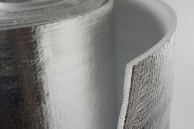

Люди, подскажите , между радиаторами кусок такого изолона влезет по толщине? Фольгой к радиатору движка, естессно. И какой размер вырезать ? Чет во всей теме ни слова о размерах "рашнкартонки".

Не надо изолон. Он плавится забивает соты радиатора. Лучше картон. Да влезет.

Можно взять изолон тип B, он с двух сторон фольгированный.
