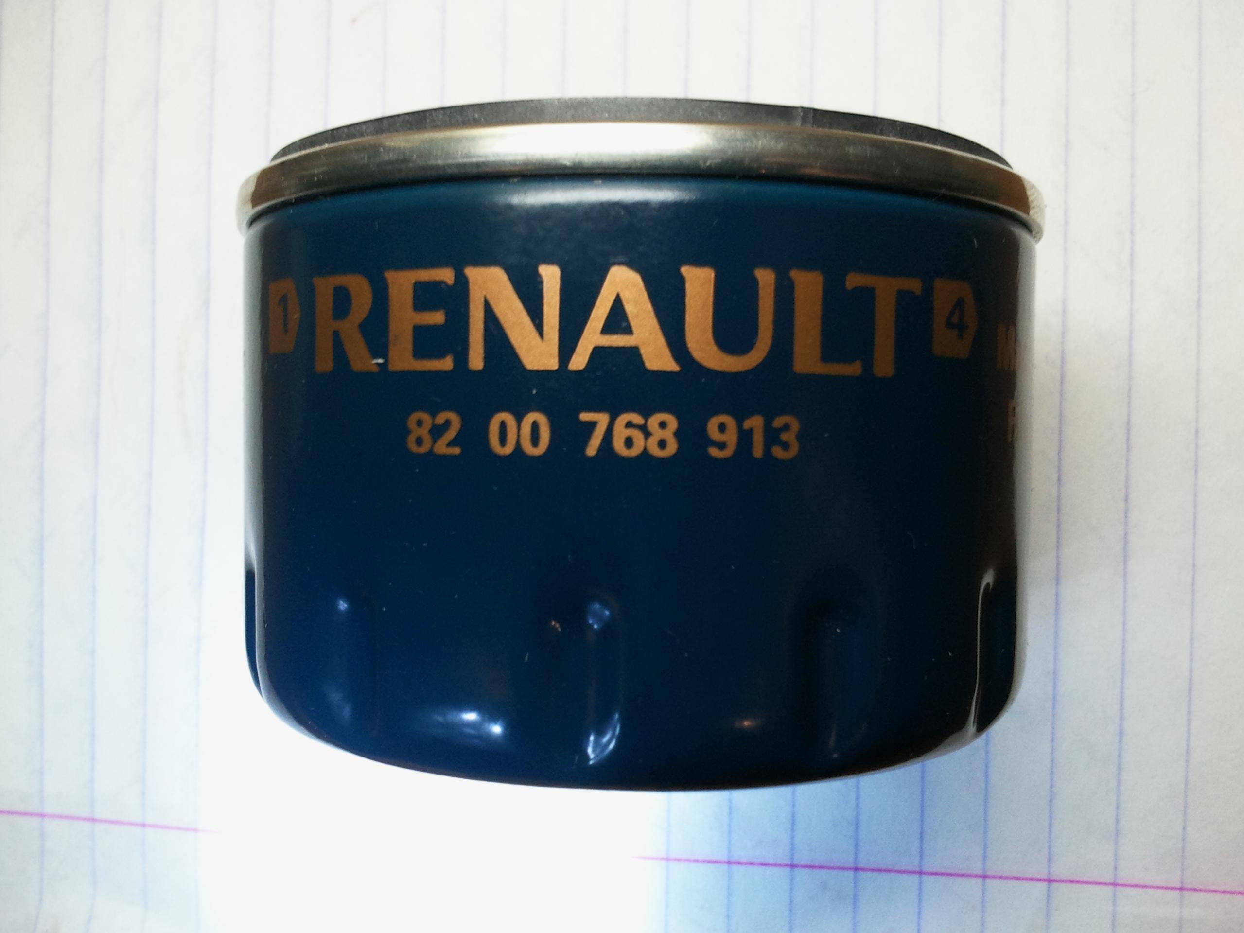

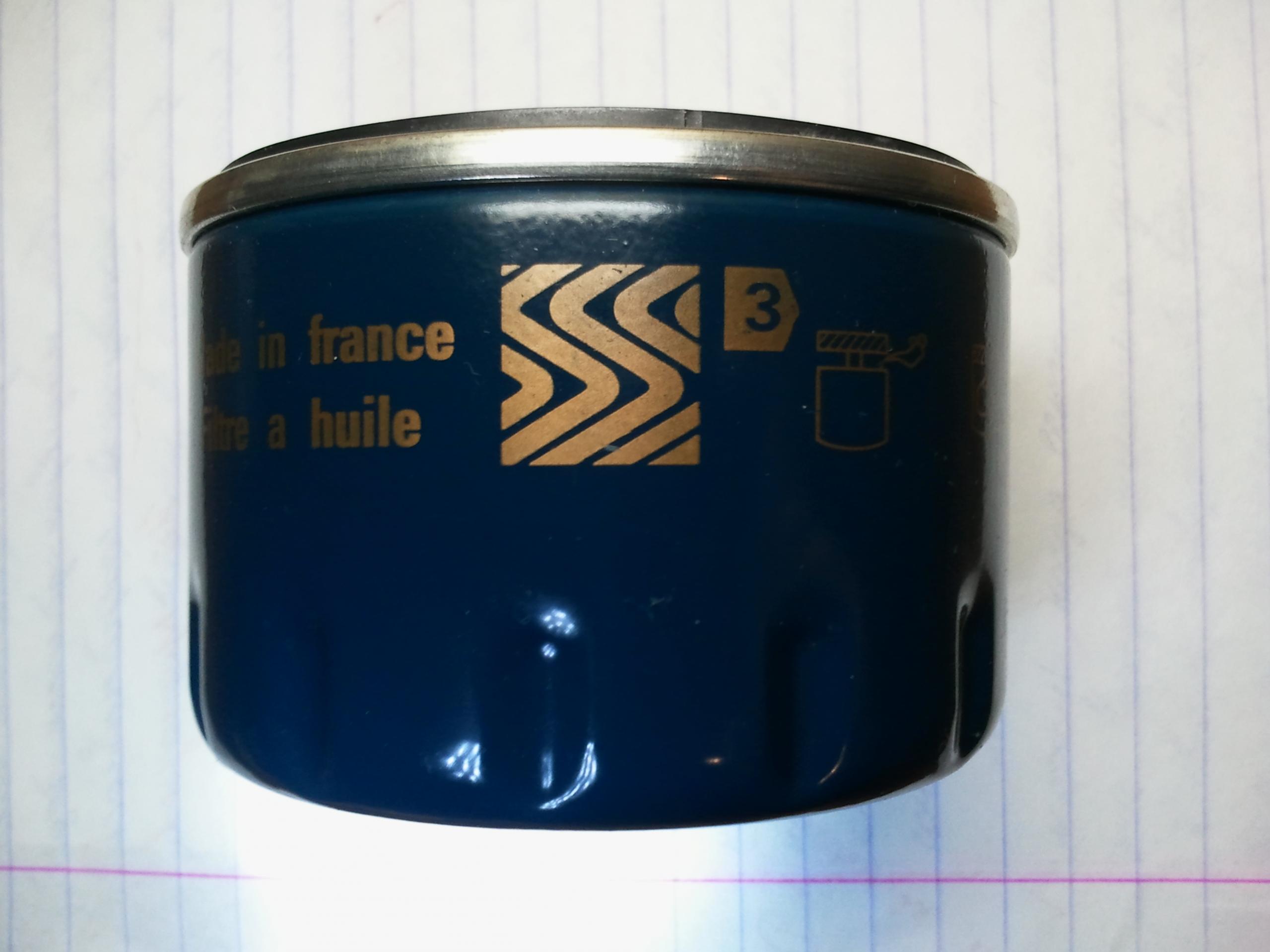

Сообщение от SevenSkyi Посмотреть сообщение
объясните чем отличается ГАРМОШКА от ЗИГЗАГА.
Добрый вечер, вот оригинал должна быть бумага зигзагом больше площадь фильтрующего элемента и значок Purflux.
