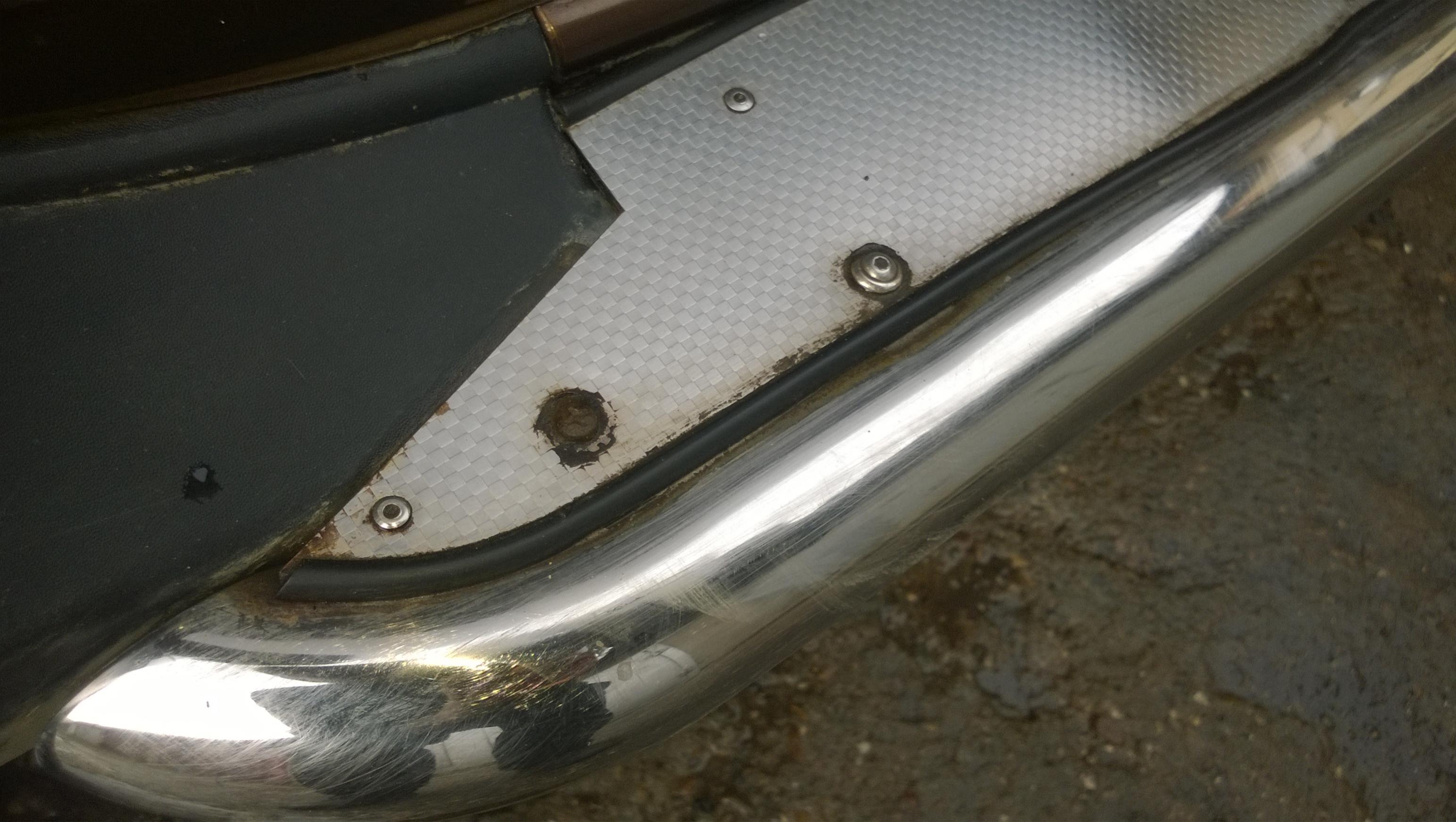

Задняя часть первой партии совсем другой формы, ну невозможно ее вперед поставить
Нашел фото после первой зимы по солям. Заржавевший метиз на фото не родной, родные не ржавеют (образец правее), но "ржавчина" от бутерброда нержа/чернуха и через нержавеющие метизы прет наружу. На фото уже убирал антиржавчиной.

Это была старая нержавейка.. - плохая.. Мы её заменили. Теперь такой проблемы нет.

Нержавейка верхний лист 1 мм как раз хорошая, нижняя часть бутика никаким образом вообще не была похожа на нержавейку...
Я не про ржавчину, с ней все понятно. Я про то, что:

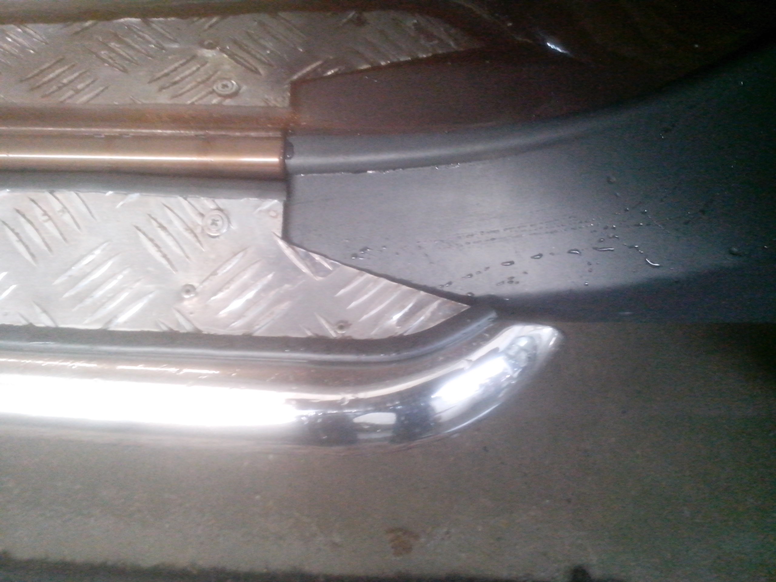

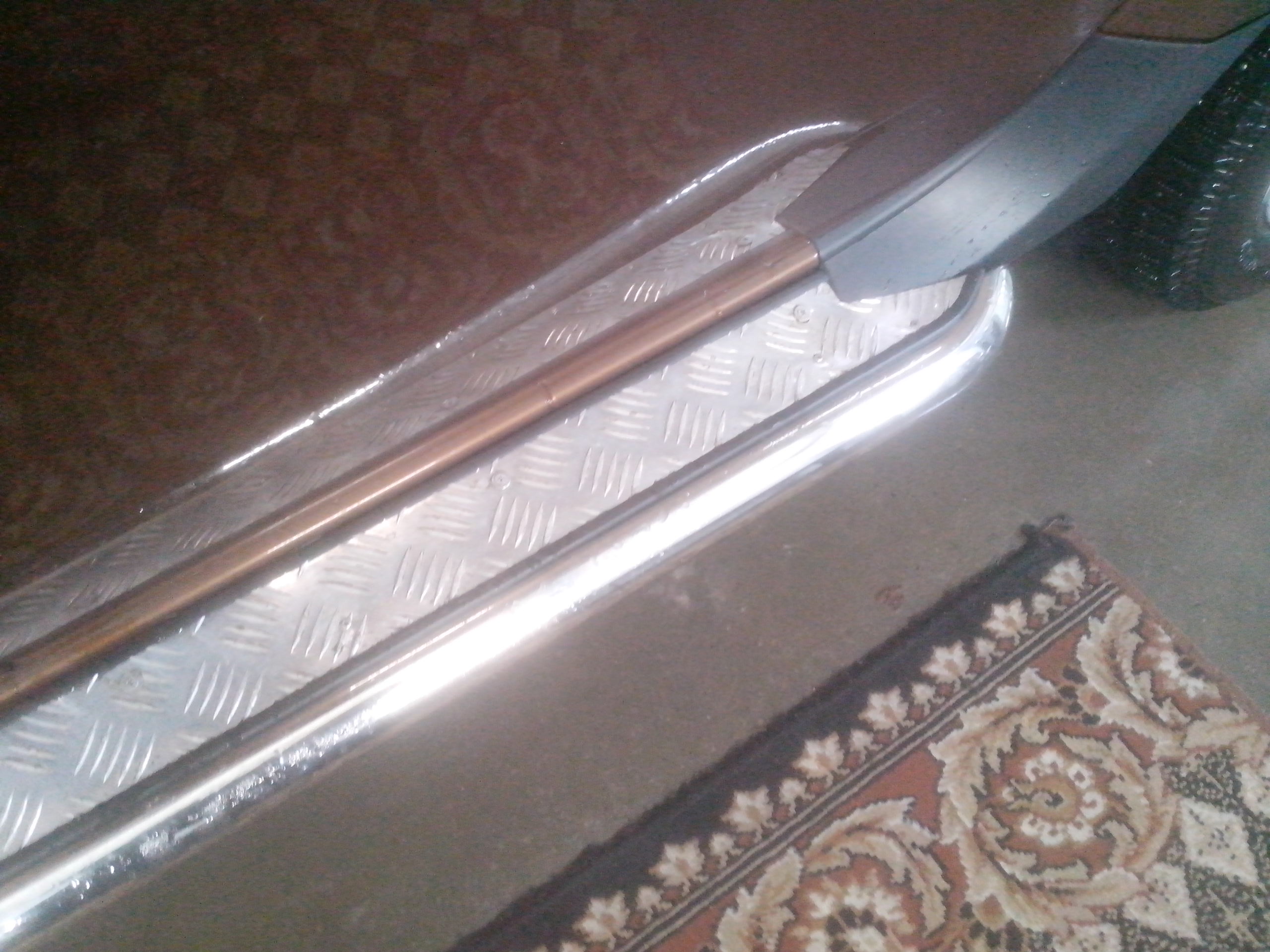

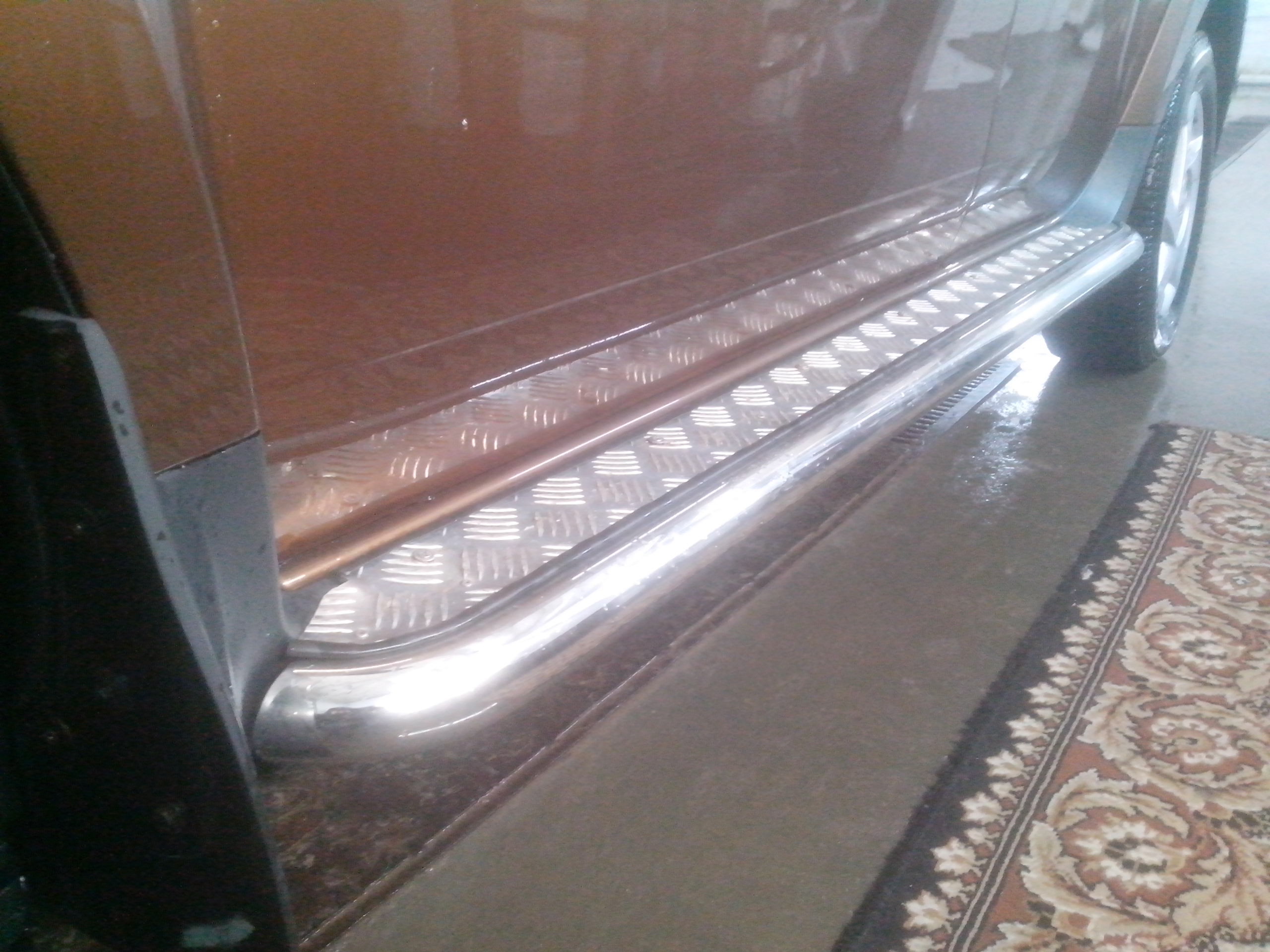

Сообщение от zhiv
Можете более качественные и крупные фото, особенно интересует районы задних дверей.

ID:	87171 Как то так.

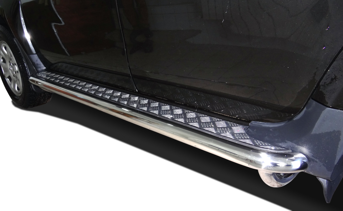

Эти пороги также ставятся как и эстонец с демонтажем заводского пластикового порога.На сайте есть фото там видно,только у них труба идет от порогов к креплению.

вот фото с этого сайта

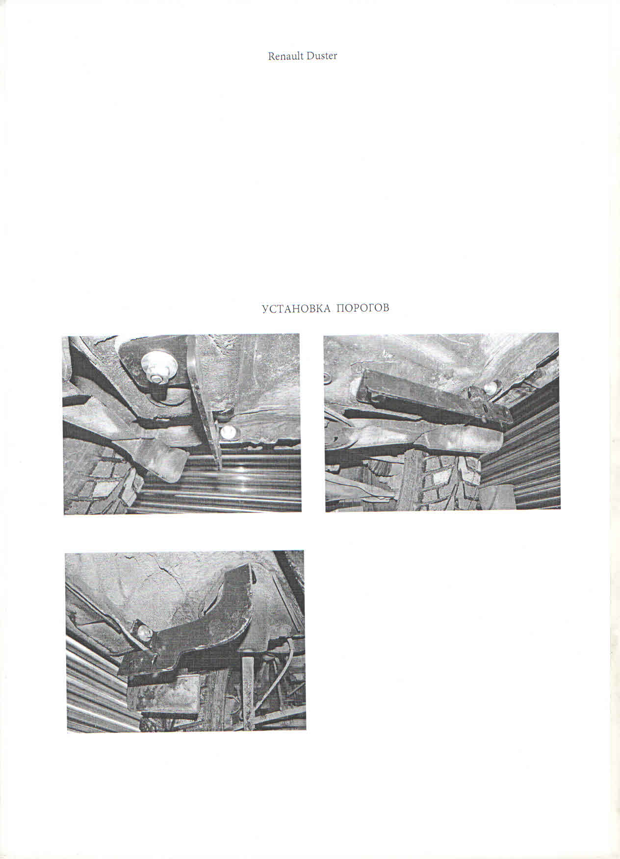

Alekc495, С магазина мне прислали фото (инструкцию) монтажа данных порогов. Там не видно труб.
