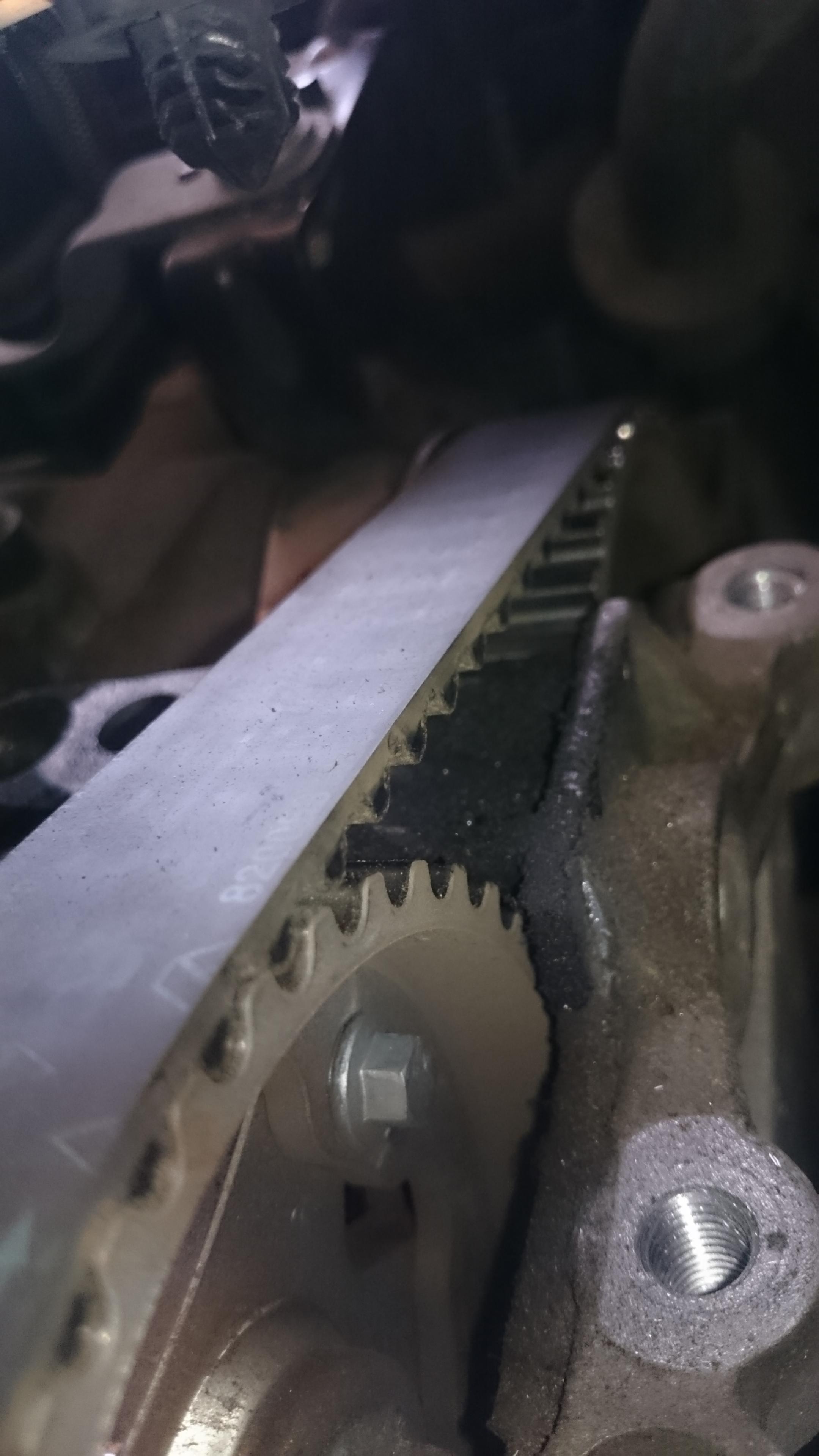

Сегодня 27 февраля сделал ТО-4 и замену ремня ГРМ по зимнему сервисному предложению от MY RENAULT. Возраст машины 4 года, пробег 37 230 км. Состояние ремня ГРМ печальное!...
В чём конкретно печаль?
Какие условия эксплуатации авто, повлиявшие на такой износ (зима/лето, город/бездорожье, средние обороты двигателя и т.д.)?

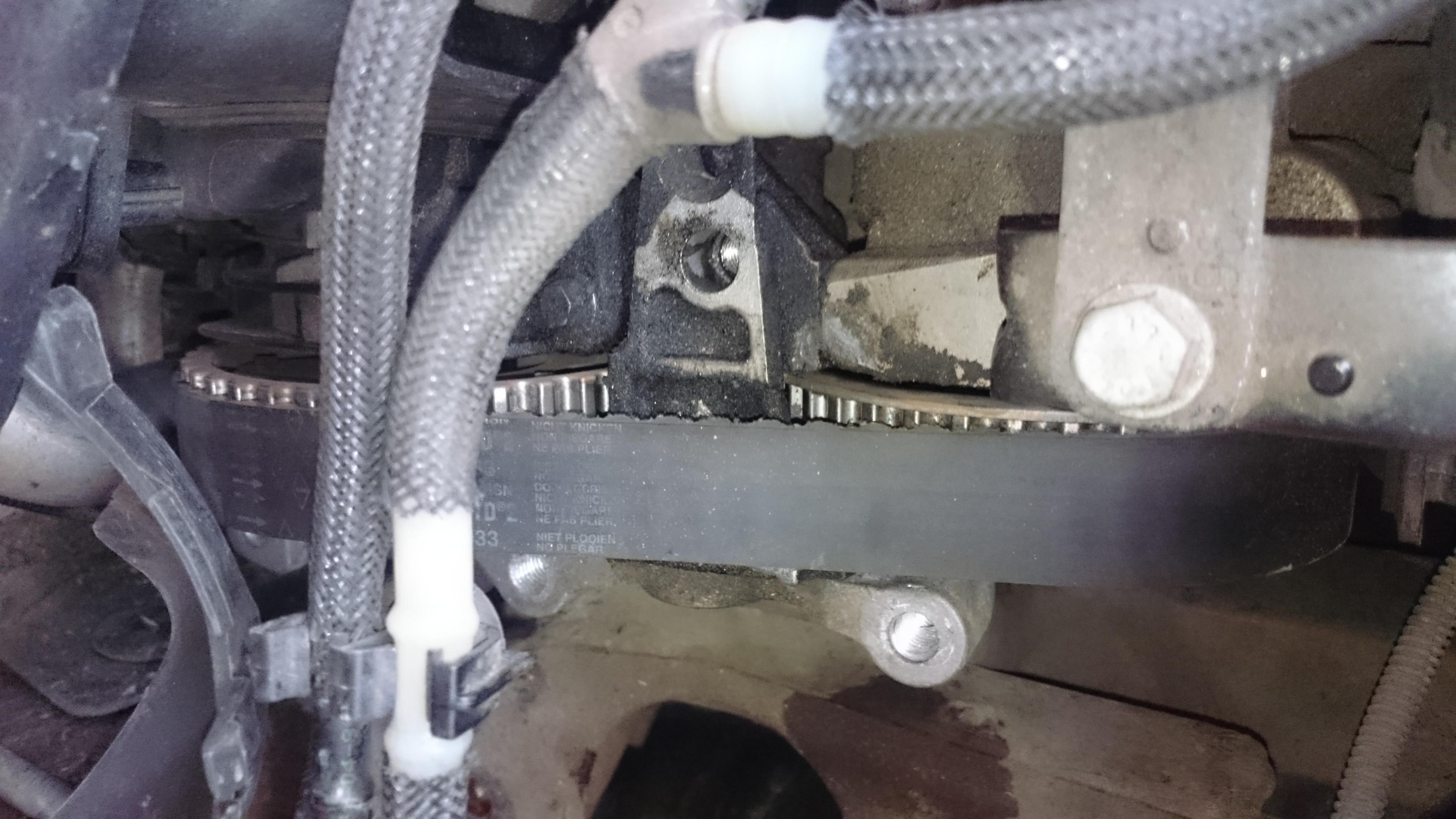

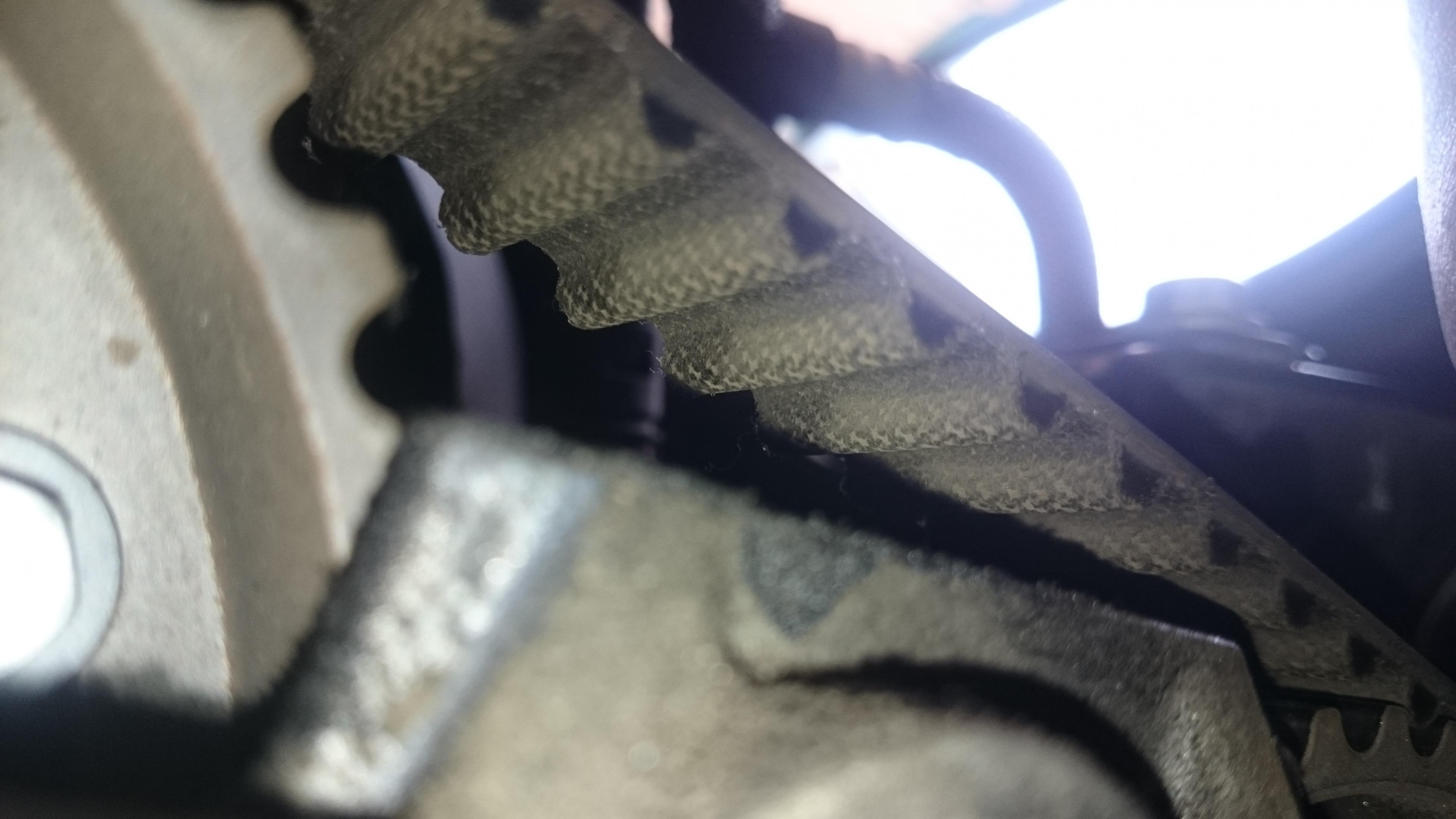

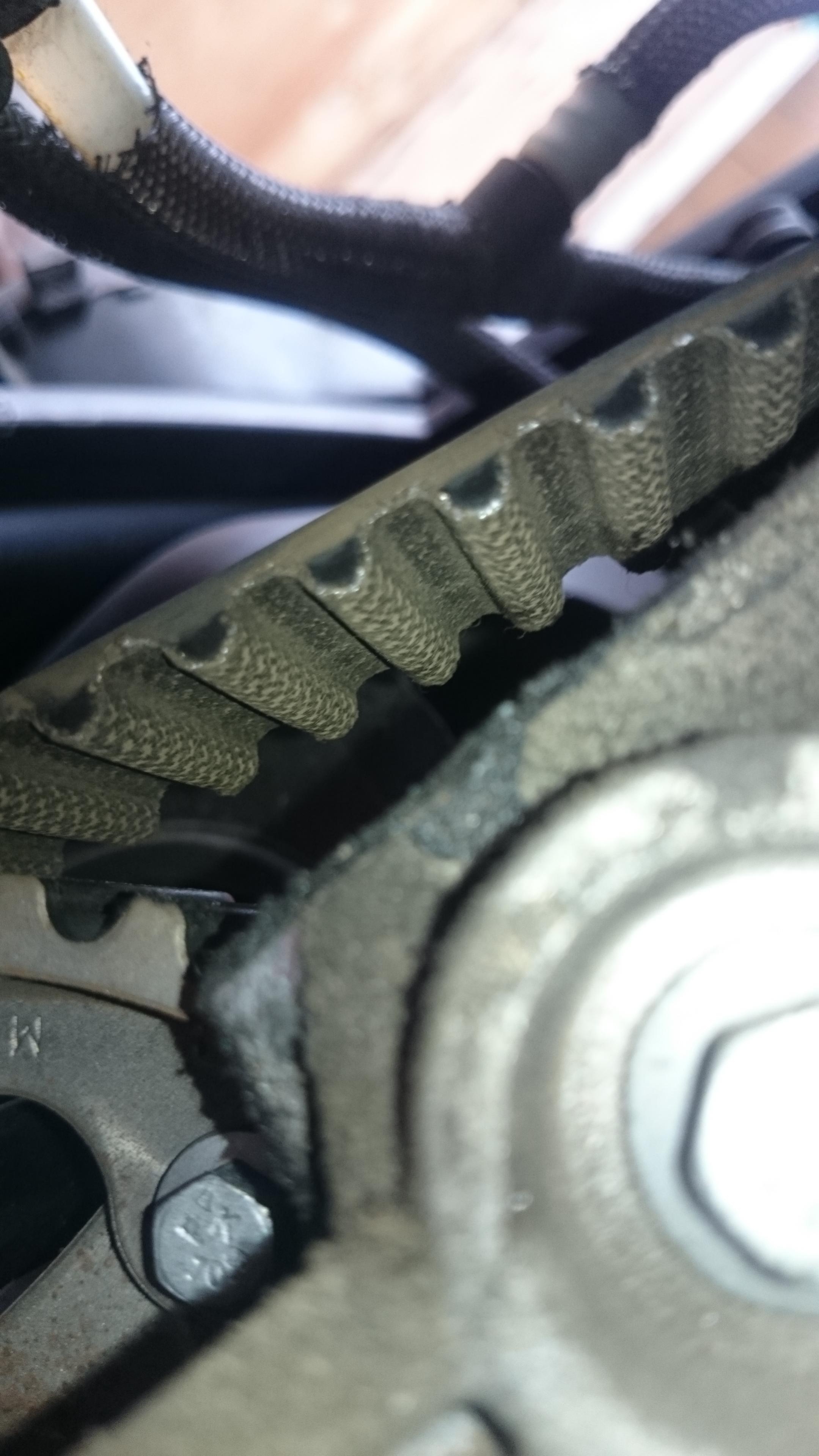

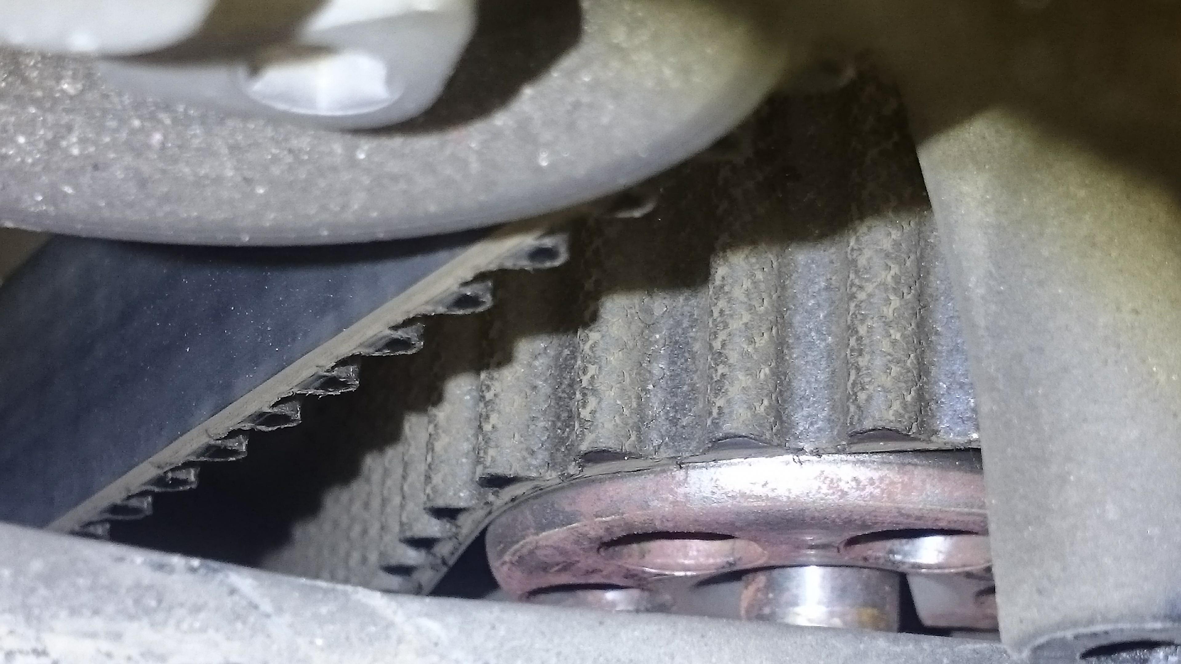

Вот такой ремень после 4 лет и пробега 37 230 км.

Сообщение от СПИННЕРБЕЙТ
Похоже на перегрев, пробки?

. Это точно ваш или могли показать от Другова авто. Вы присутствовали при то , ведь могли подменить . На таком пробеге маловероятно что бы такой износ был.

Дилер обьяснил такое состояние ремня запуском двигателя в морозы! На Урале температура за минус 30 не редкость!
Фигасе
Я ремень ещё не менял, пробег 63000 км., авто ноябрь 2012г. :

Врут . Вам скорее всего показали ремень прошедший очень много км на другом авто. Если честно я не видел ни одного ремня на таком пробеге в таком состоянии. У нас тоже бывают такие морозы и ремни нормально справляются.

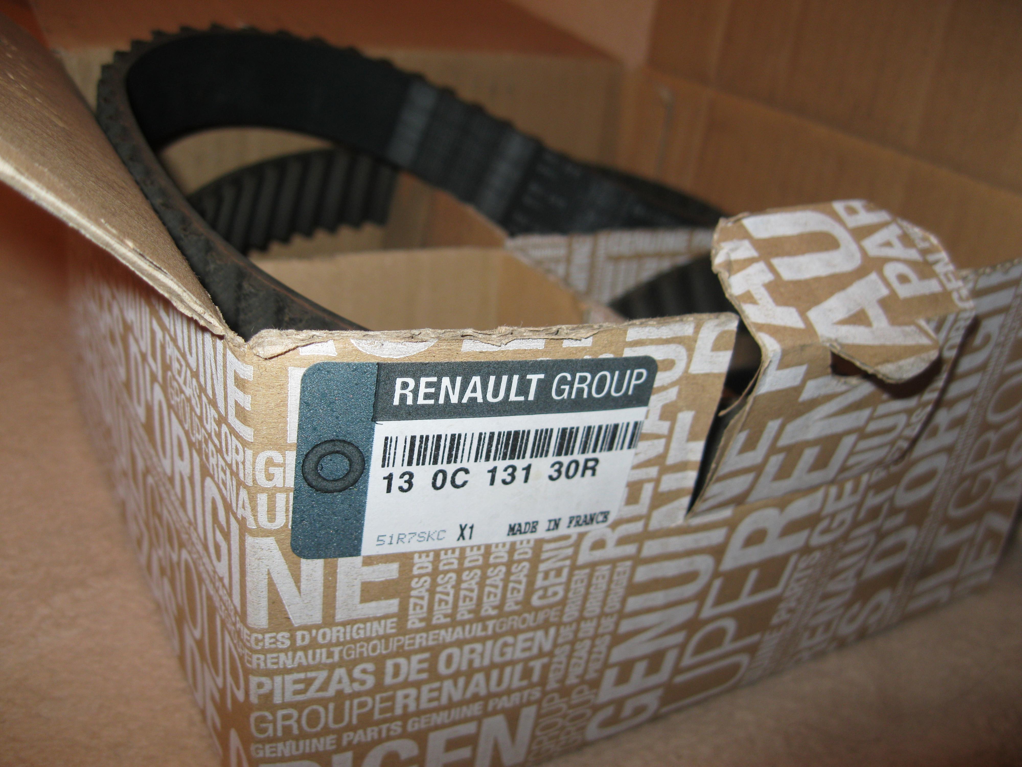

Ремень и ролики предьявили в фирменной коробке от Рено. На ТО не присутсвовал, наблюдал по монитору. А какой смысл дилеру обманывать?

Сэкономит комплект, потом на 60т.км поменяет на самом деле.

Да положили другой в коробку. А подменили что бы вы в следующий раз тоже на таком пробеге приехали к ним. Ведь положи они ваш практически не изношенный ремень в коробку и Вы увидите что он практически новый то начнёте думать по поводу срока замены , показывать и задавать знакомым автомеханикам вопросы на эту тему. Для сервисменов это бизнес, поэтому надо напугать что бы в следующий раз приехал к ним также пораньше.

Очень похоже: гарантия на авто кончилась, гарантия на ГРМ и работу 1 год? Ещё 1 год первый ремень с такими пробегами возможно проработает, а дальше - вина автовладельца.

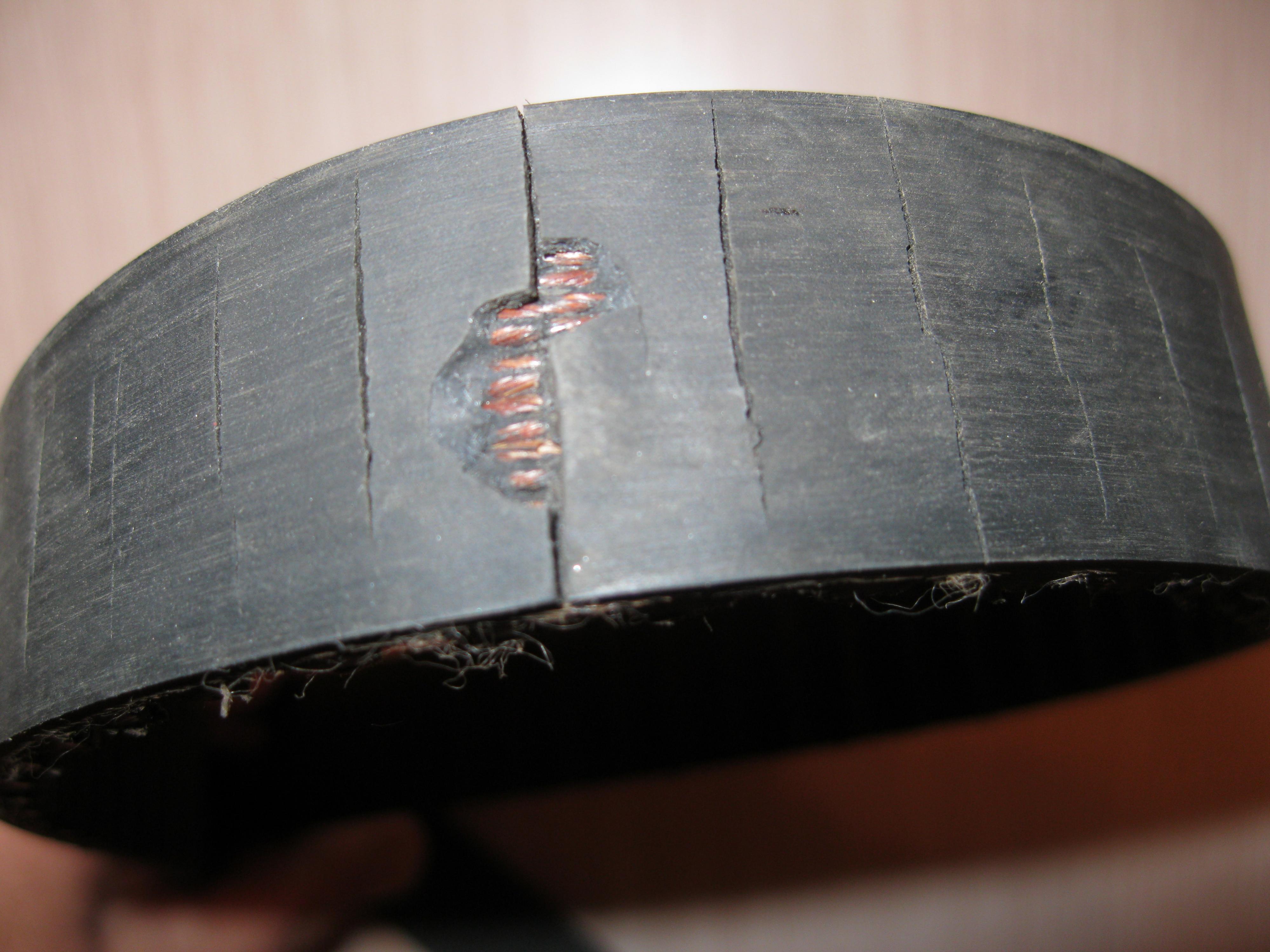

Зато сколь смеху буит, если не подменили... Наверное, северянам стоит почаще ремень мониторить. Тут ведь всплывал уже ремень с трещинами на пробеге 60 000 и тоже в "прохладном" регионе, не?!
Регион: Поволжье. Заводился каждый день и в -35, продолжительностью в 2 недели, и в +40.
+ Ежедневные пробки на работу по 20-30 мин.

Возможна установка ремней разных производителей. Нет ли на ремне каких буковок?
А еще, возможно, партия бракованная...
По поводу подмены ремней ОД очень похоже на паранойю....

Да ладно. Тут заводская установка ремня. Я ещё поверю если бы уже была первая замена по регламенту где то в стороннем сервисе , а тут на заводской установке и с таким износом при таком пробеге. Хоть один пример может кто приведёт.
