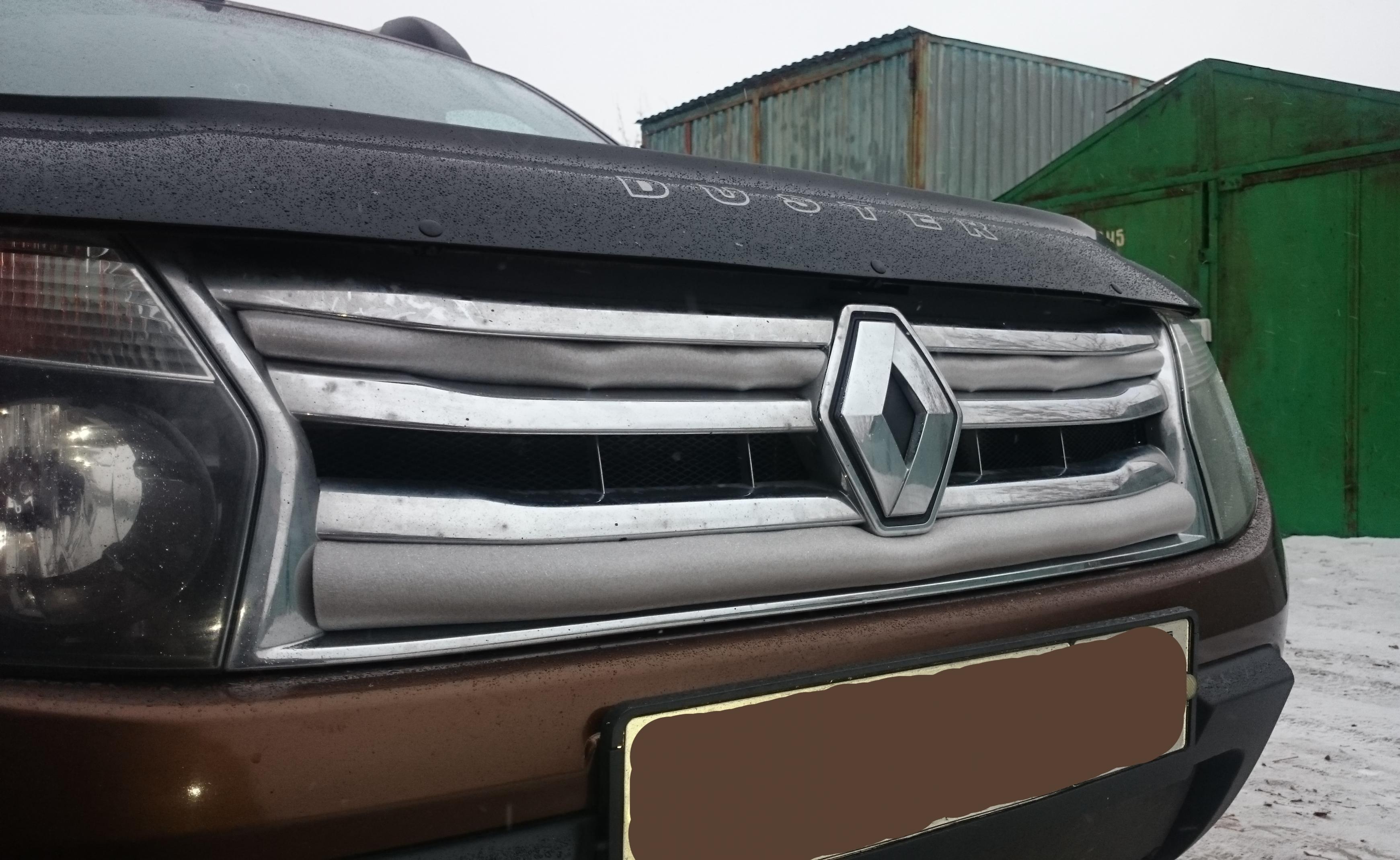

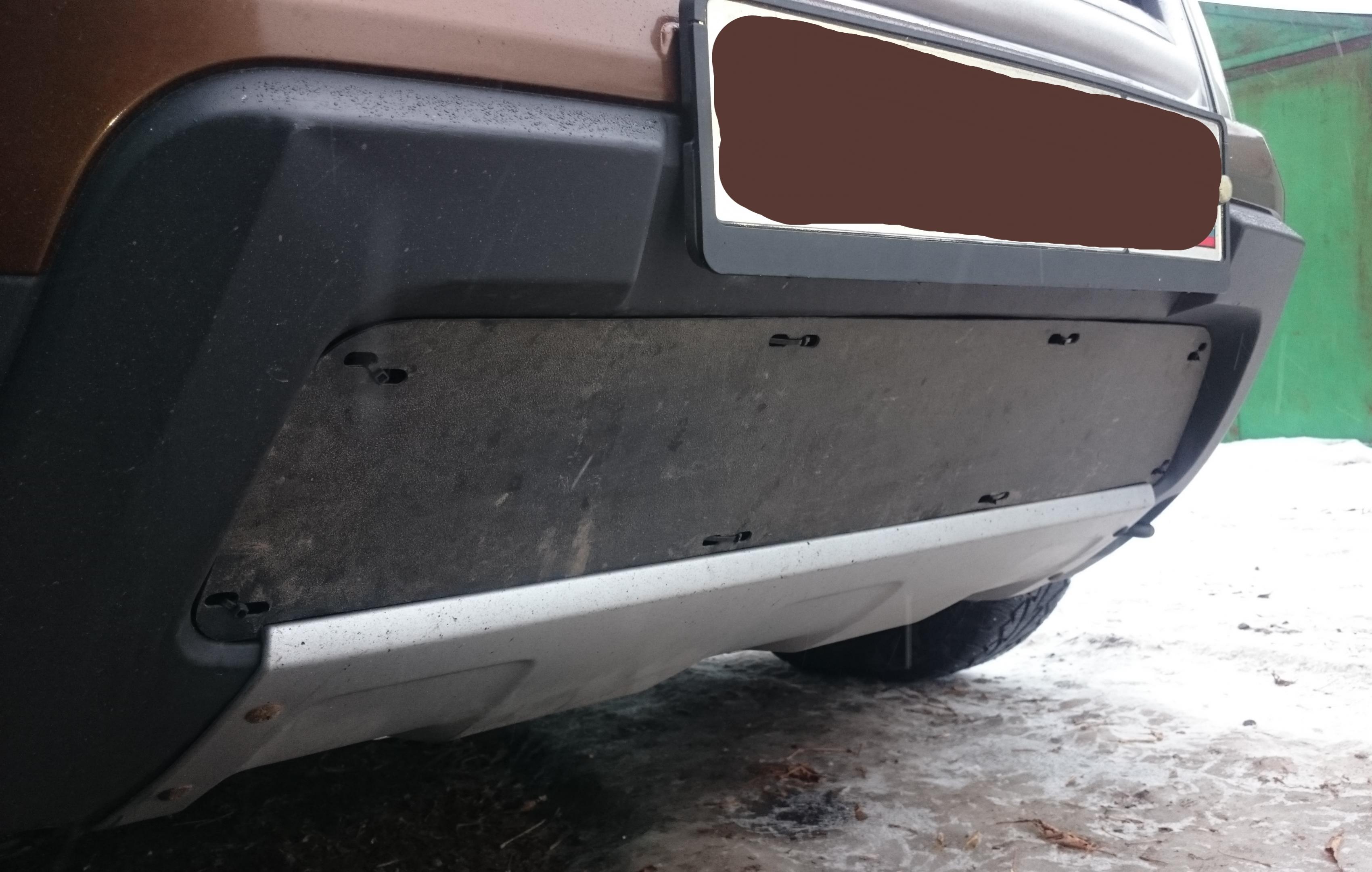

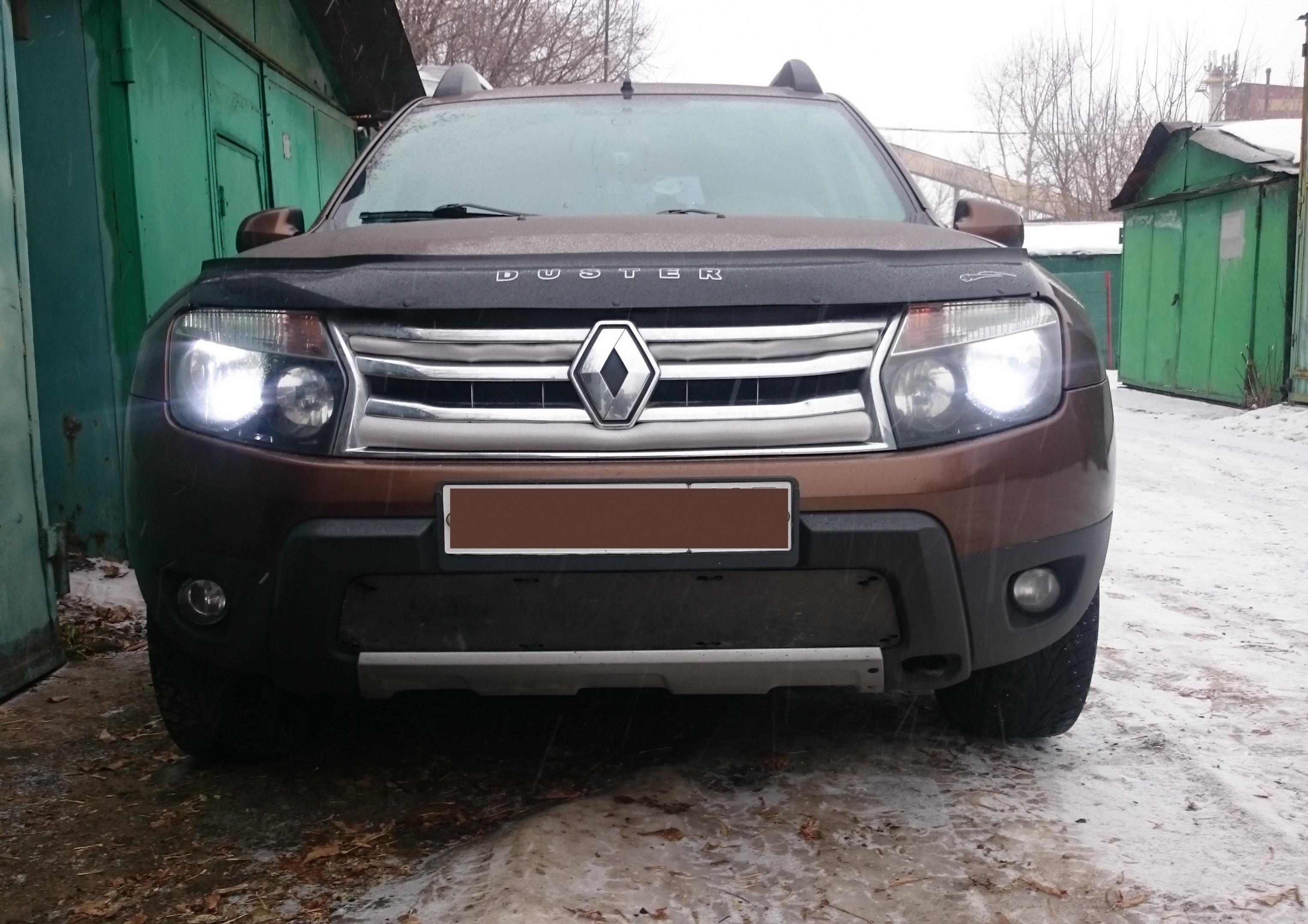

Я тож сегодня к зиме подготовился ! Прошлую зиму так отъездил и всё нормально, радиатор интеркулера не так грязью засирается ! Считаю закрывать интеркулер не критично, может с легка и повлияет на мощность двигателя, но будет точно не хуже чем летом когда температура высокая .
ID:	103593   Нажмите на изображение для увеличения
