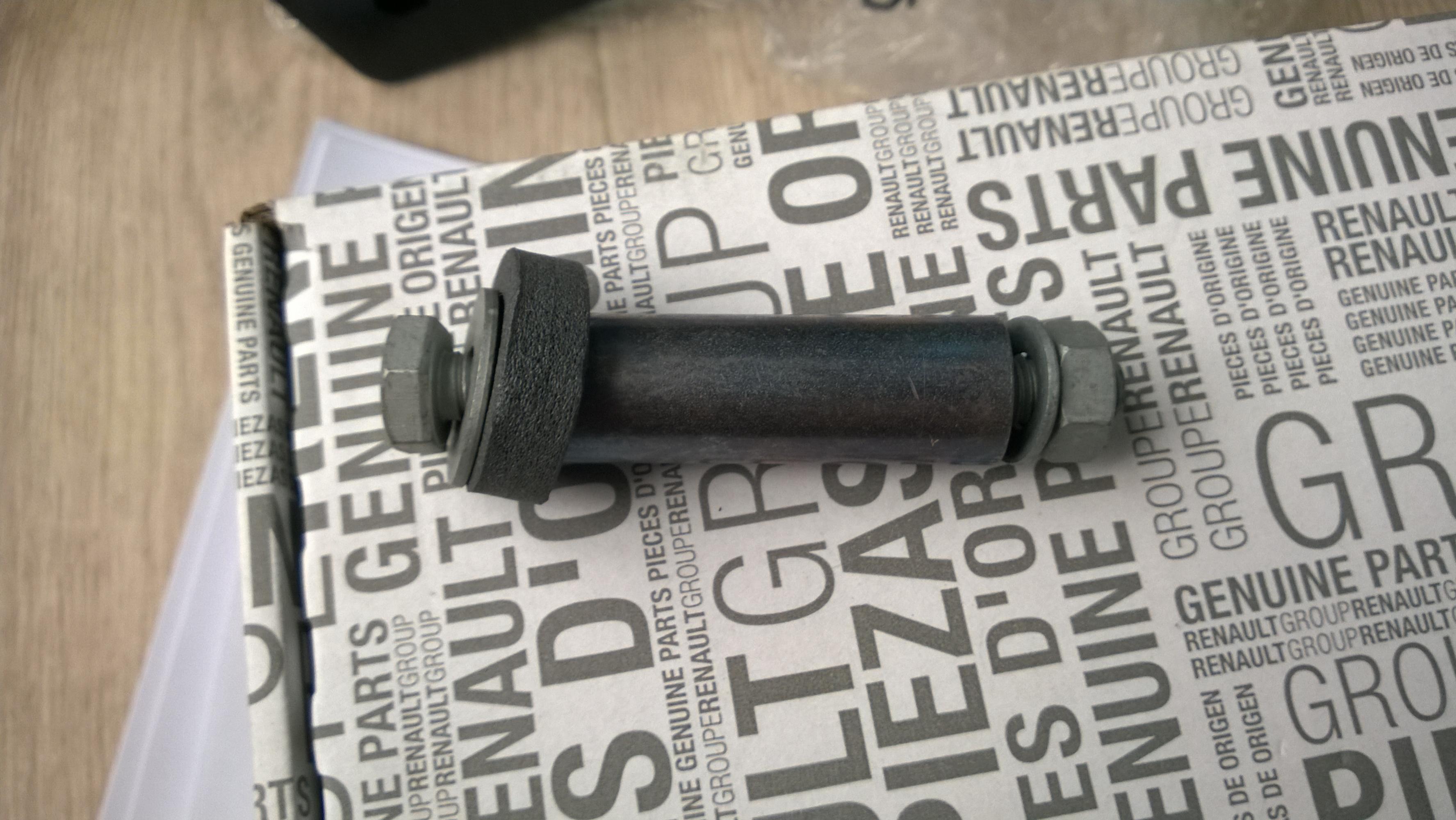

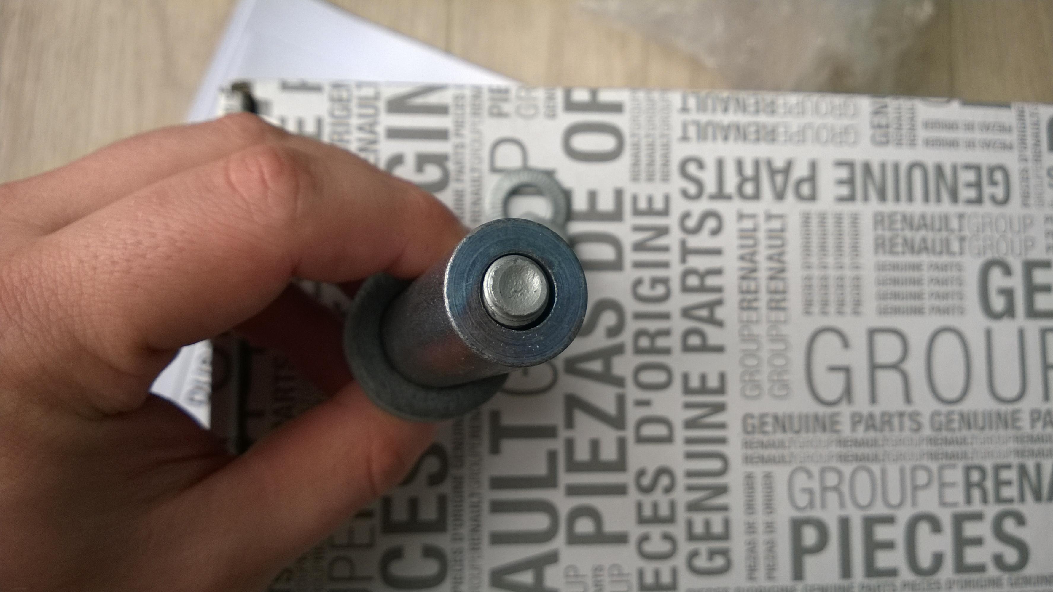

Сообщение от Васька8 Посмотреть сообщение
Сделаю вечером! Но там обычная втулка с толстыми стенками, внутренний диаметр под болт м10!
Получаеться родная втулка толстостенная, и болт центруется по всей длине втулки, а у трейлера толщина втулки прим=2 мм, центровка только со стороны приваренной шайбы, со второй болт смешается к одной из внутренних сторон втулки, так получается?

Сообщение от Dr.ZOLBERG29 Посмотреть сообщение
Зачем Вам- эти размышлизмы?... конструкции трейлера ВПОЛНЕ ДОСТАТОЧНО- для эксплуатации фаркопа!!!!
Тому подтверждением тысячи эксплуатантов!!!
КУда там что смещается- при затяжке... а пофиг!!! У меня лично удар сзади- другим автомобилем вызвал только повреждения другого автомобиля....

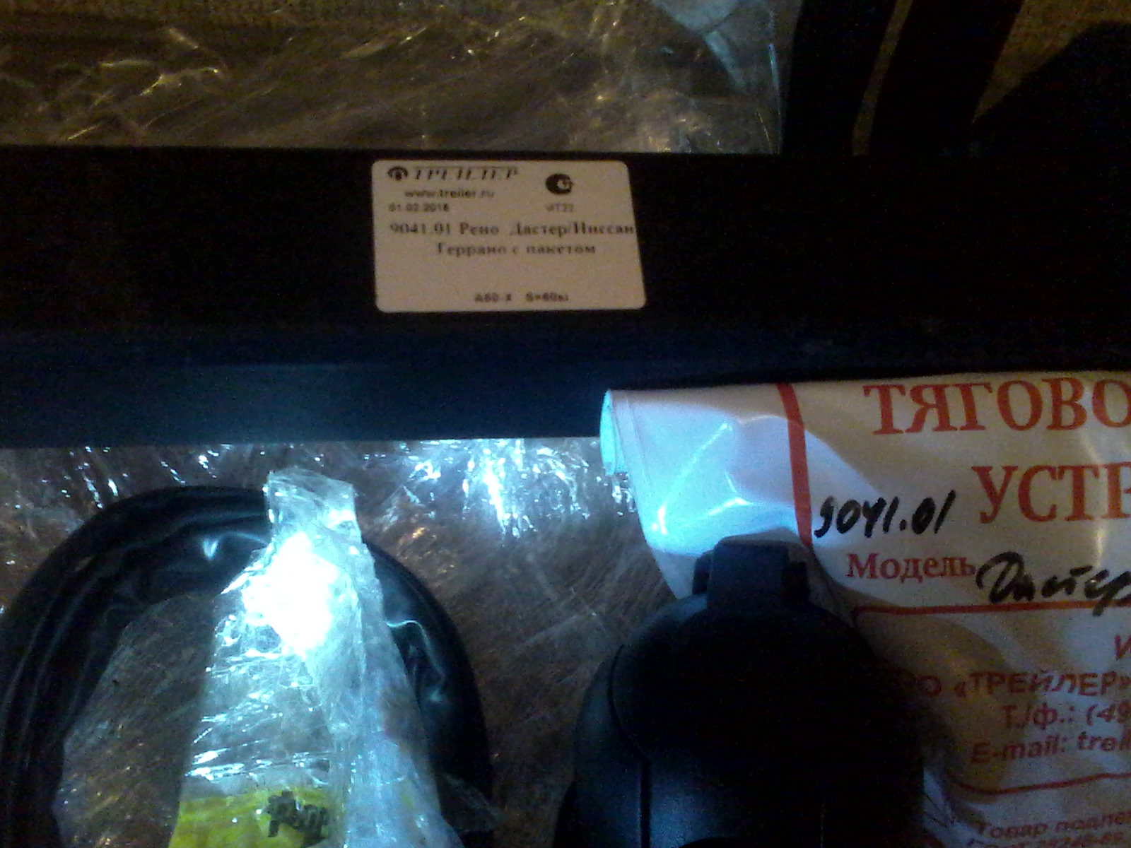

По умолчанию Re: Фаркоп
АЛЕКСЕЙ-67 Коллеги, подскажите. Какой фаркоп для фазы2 устанавливается без подрезки бампера?
ТСУ Трейлер 9041.01 без подрезки

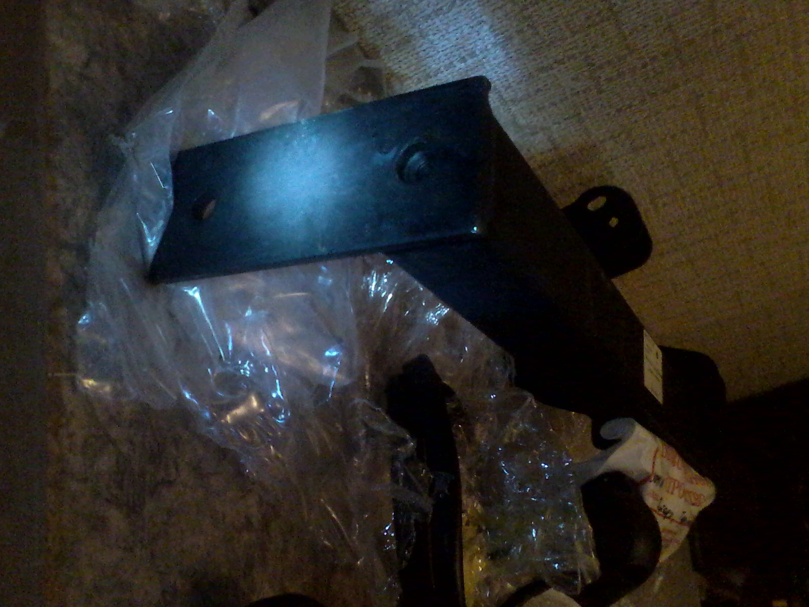

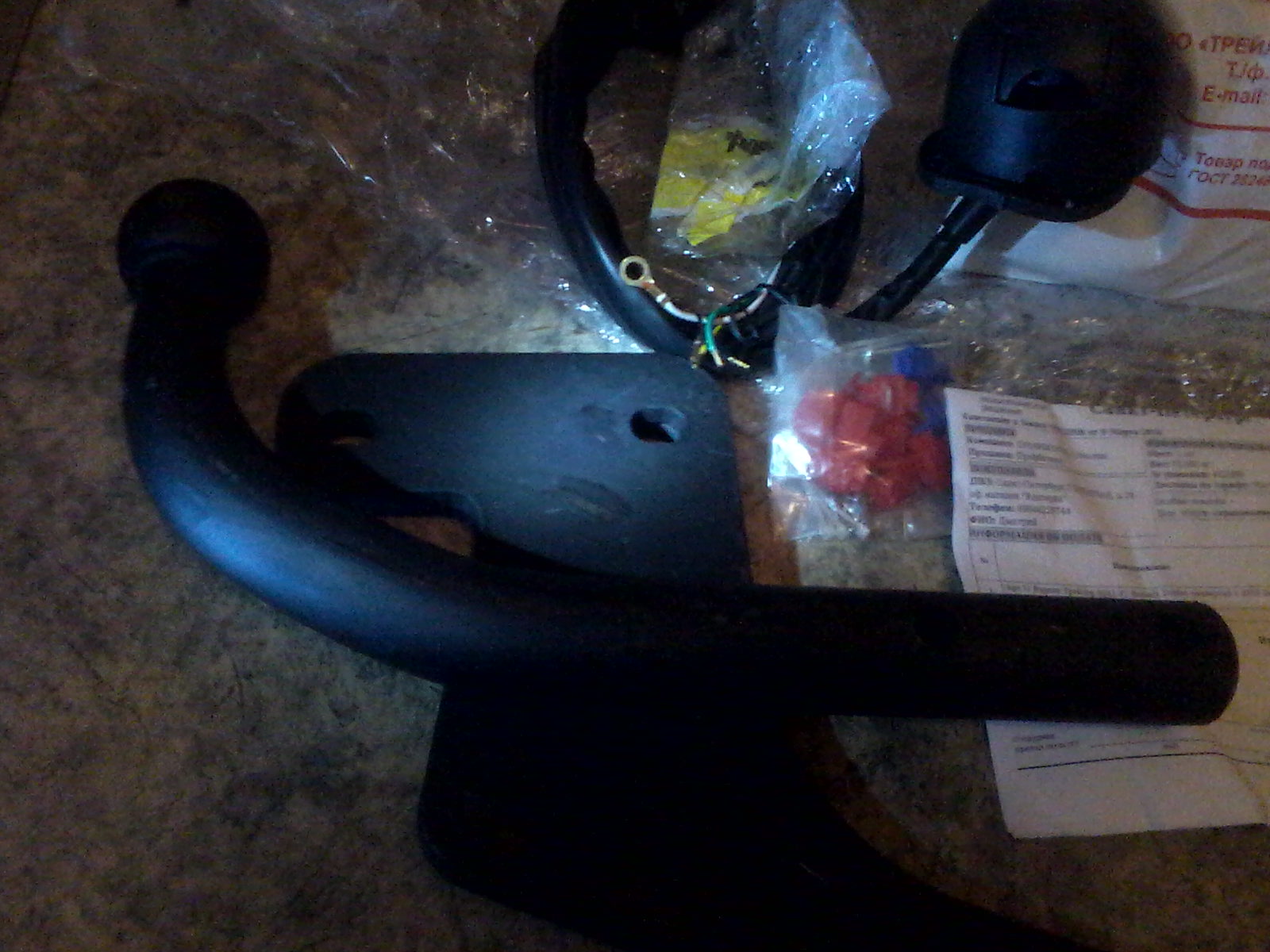

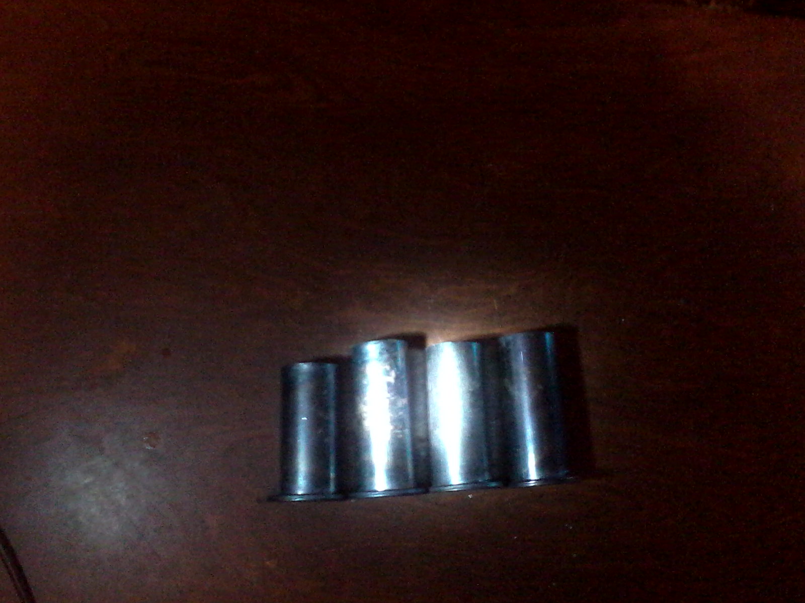

Dr.ZOLBERG29, Сегодня то-же купил фаркоп Трейлер 9041.01 ,все шайбы приварены к втулкам,которые разной длины.

Сообщение от Дмитрий0504 Посмотреть сообщение
город Ступино и их ТРЕЙЛЕР КООПЕРАТИВ ГАРАЖ. я работаю в ОТК и за такое производство бы у меня бы зарплаты не получили, это точно. ВОБЩЕМ где русский человек приложил руку там получаеться Г....О
ВаськА сфоткай втулки, хочу посмотреть какие выглядят родные, иноземные
Вот.
ID:	92590   Нажмите на изображение для увеличения
