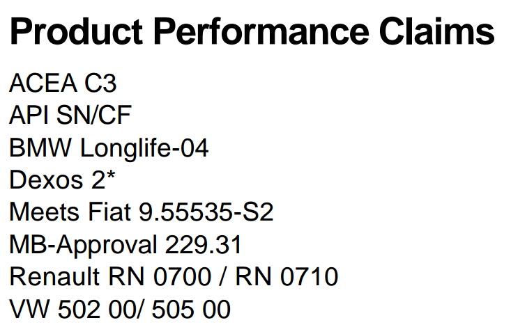

Ещё раз здравствуйте, на ближайшие дни планируют записаться на ТО-1 в центр ОД на Руставели, но предварительно хотелось бы получить от Леонид Союнен, некоторые разъяснения!
В январе этого года я ездил на приветственное ТО где мне было предложено (не навязано) поменять масло в двигателе (dci, 1.5l, 109hp), приемщик порекомендовал масло Castrol Magnatec 5W-40 C3,
 с чем я согласился.
По акту я понял что мне было залито castrol magnatec professional oe 5w-40 без тары (поиск в интернете мне выдаёт только литровые упаковки, для долива) и понять что это за масло, с какими оно спецификациями становиться сложнее
За прошедшее с того момента время, в данном форуме http://www.dusterclubs.ru/vb/showpos...&postcount=601 прочитал информацию, о том что, залитое мне в двигатель масло не соответствует спецификациям производителя. Что для машин с сажевым фильтром должно идти масло Castrol EDGE Professional C4 5W-30
Леонид Союнен, разъясните, прав ли я и другие пользователи данного форума в том, что для моторов с сажевым фильтром идут масла по спецификации RN0720, а не Renault RN 0700 / RN 0710.

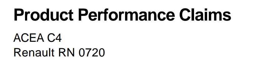

Здравствуйте, Александр.
Да, все верно для Дастера второй фазы с саж. фильтром нужно использовать RN0720 например ELF SOLARIS FE 5W30. Думаю, была ошибка, мастер перепутал 1 и 2 фазу Дастера. Если не трудно, скиньте данные по машине в личку.
