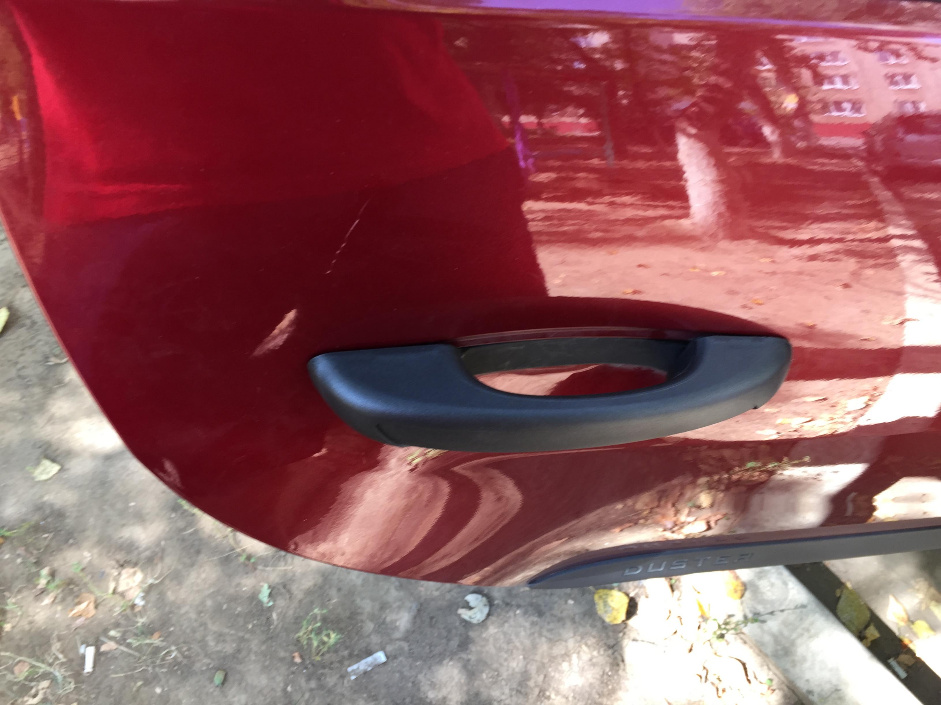

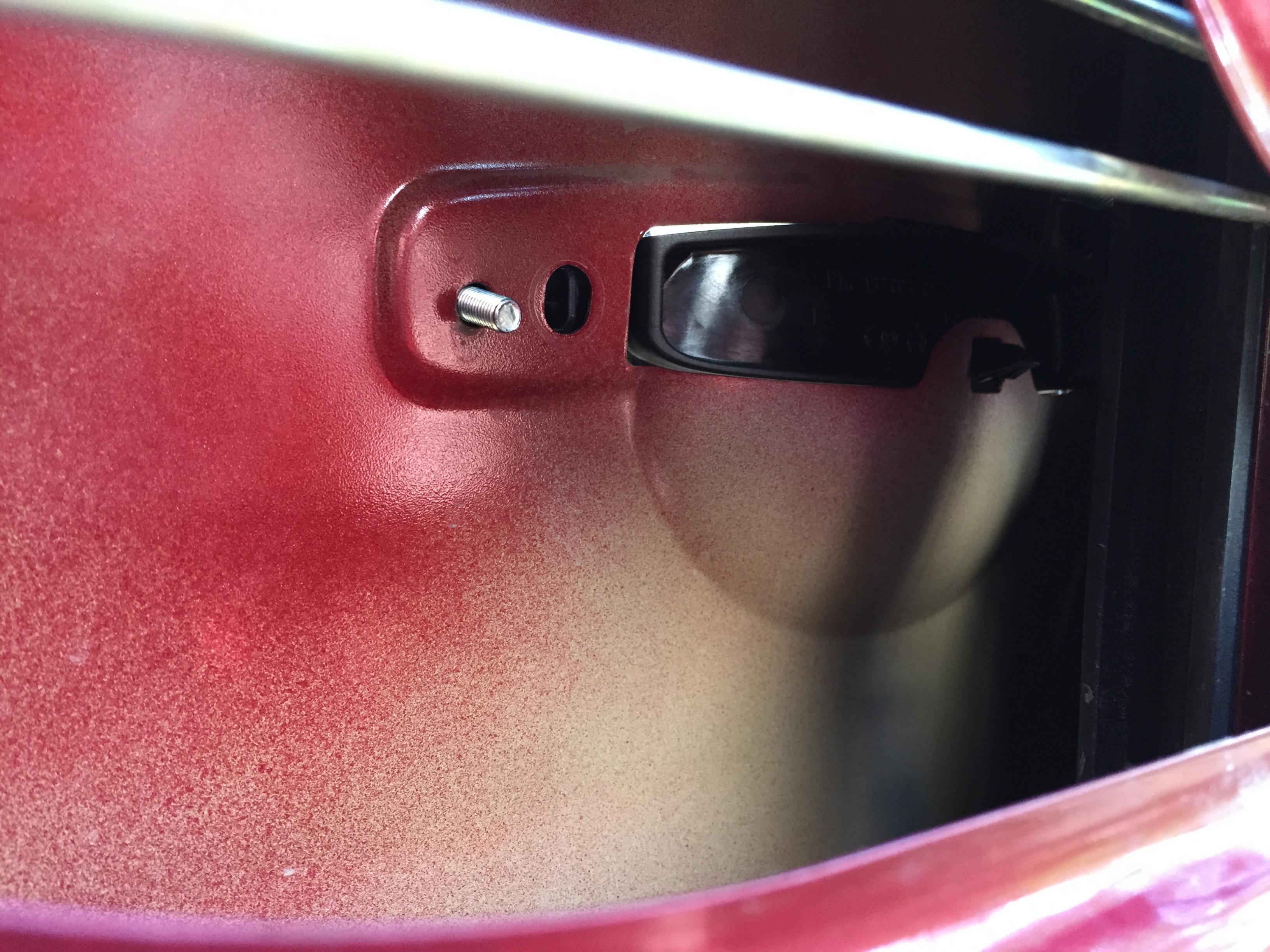

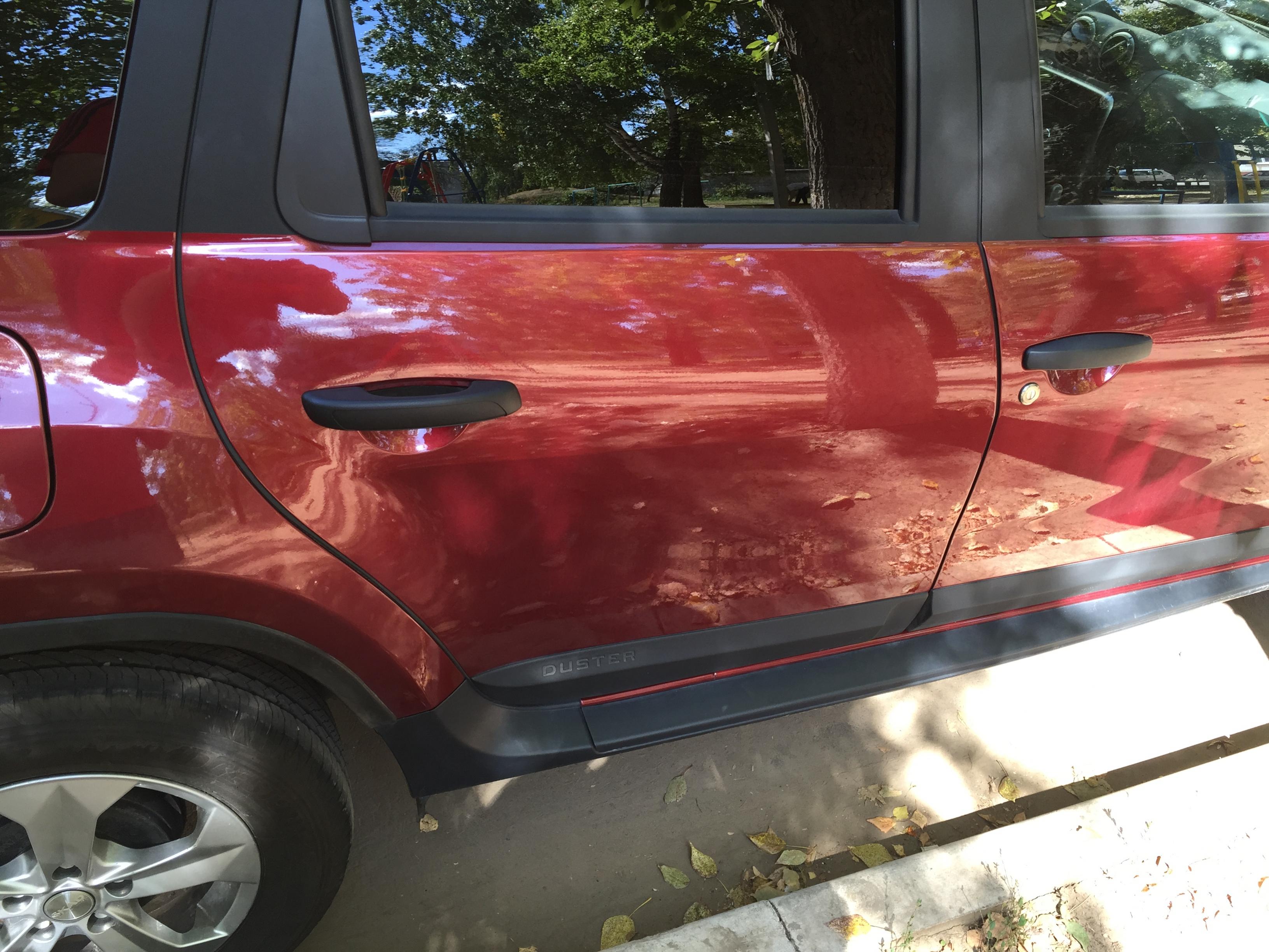

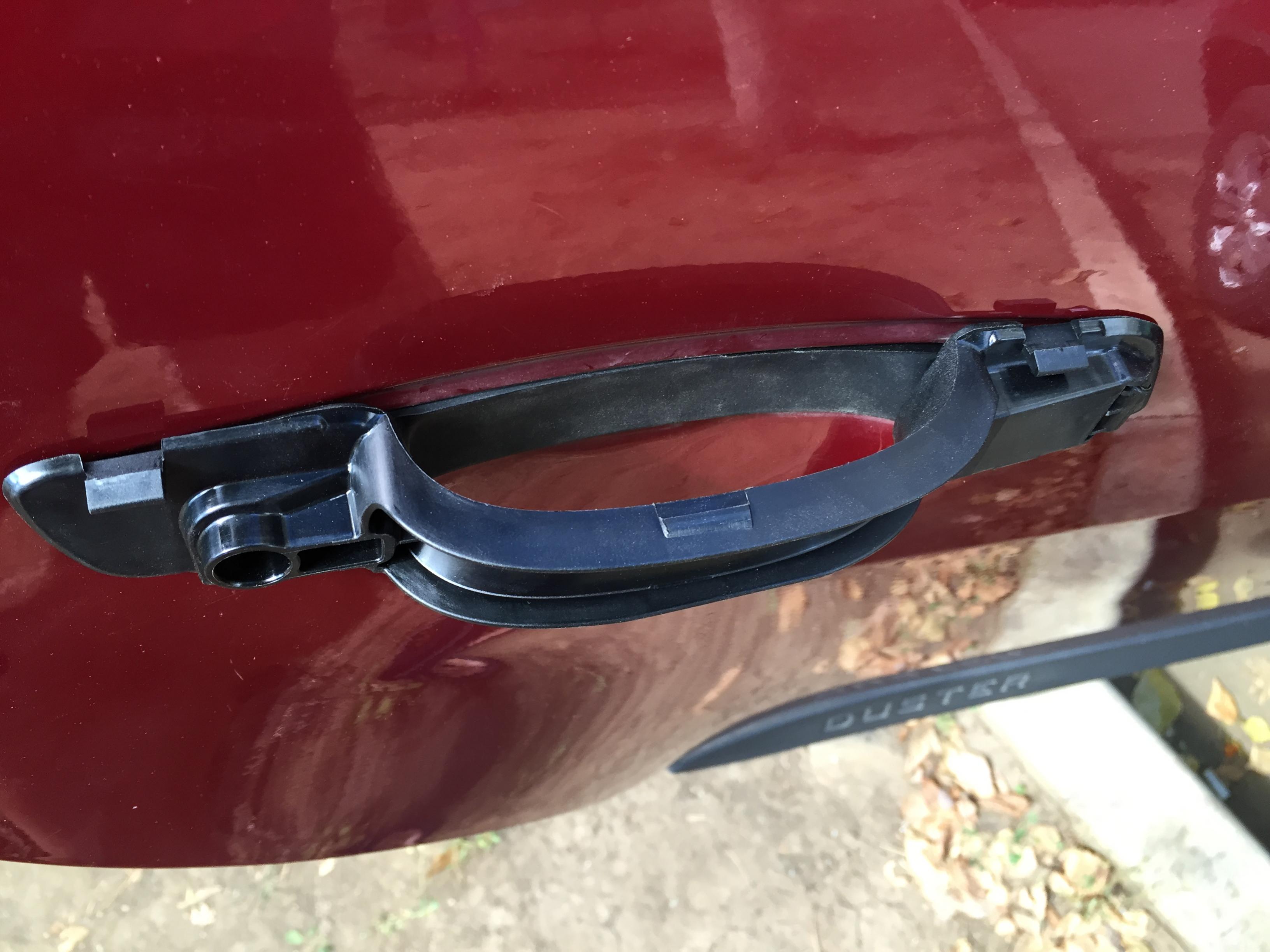

Поставил заднюю правую, за одно дверь зашумил. Дизайн нравиться, работает хорошо. Но надо клеить какую нибудь бронеплёнку под место контакта задней( по ходу движения) части ручки. В инструкции про это написано, но в комплекте не было. Так, что перед установкой остальных по клеюсь.

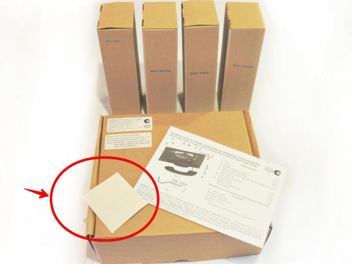

Александр, приветствую!
В каждом комплекте идет лист бронепленки, который уже порезан на части, под форму ручек. Вероятность, что комплектовщики не доложили достаточно мала. Проверьте, пожалуйста коробку еще раз, возможно он там окажется
Фотографию комплектации прилагаю, кругом обведен тот самый листок с пленкой.

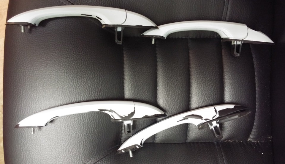

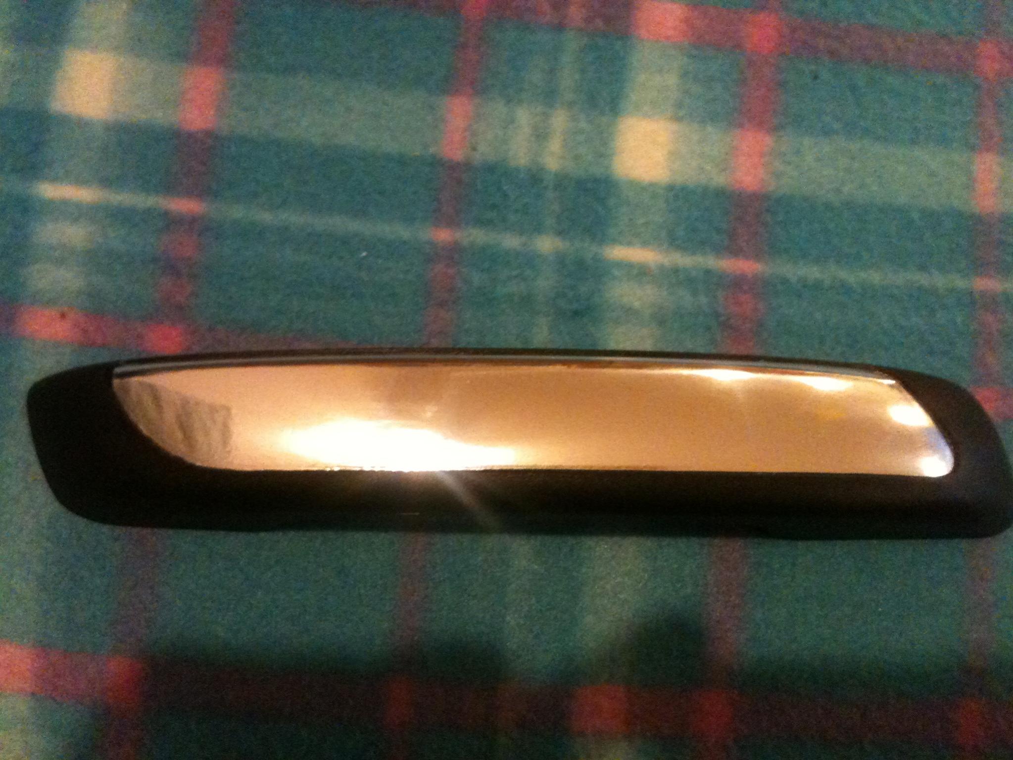

По умолчанию Re: «Евроручки» для Renault от Компании «РЫСЬ»
Ставил на Гранту крашеные в цвет ручки этой фирмы, облезли менее чем за полгода. Позвонил изготовителю, выслал фото и договорились о замене.
Новый комплект недавно тоже немного начал облазить... а прошло чуть больше полугода.
На фото первый комплект.

Есть 2 варианта решения проблемы. Ободрать до черного или покрасить самому. Тюхнинг он такой, капризный весч.

Производитель меняет по гарантии, признает брак. Просто хотел предупредить о возможных неприятностях.
