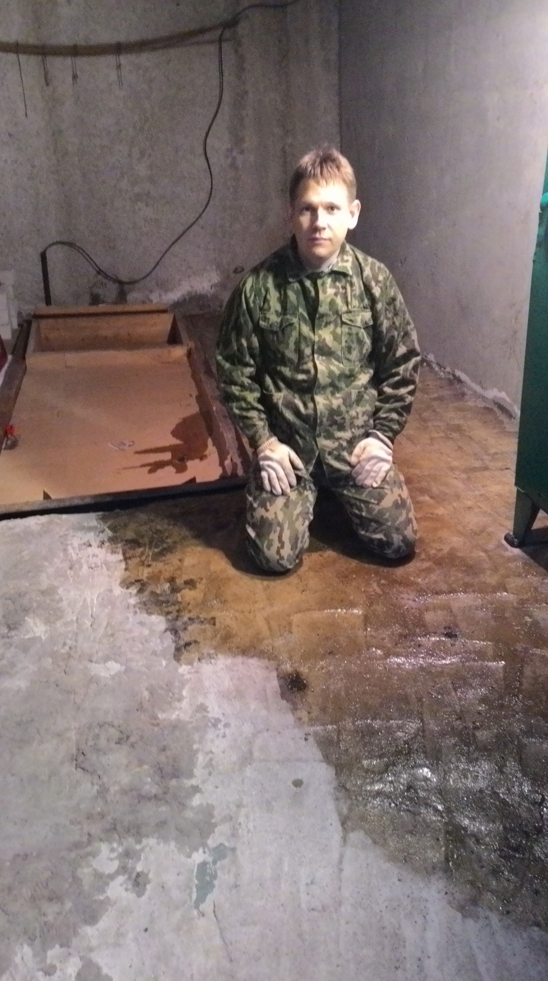

Для обеспылевания бетонного пола, можно пропитать полиуретаном.
Сам пока пропитал половину гаража, результатом вполне доволен. На выходных вторую половину пропитаю. То что на фотке ушло 2.5-3 литра.
1 литр 250 рублей.
