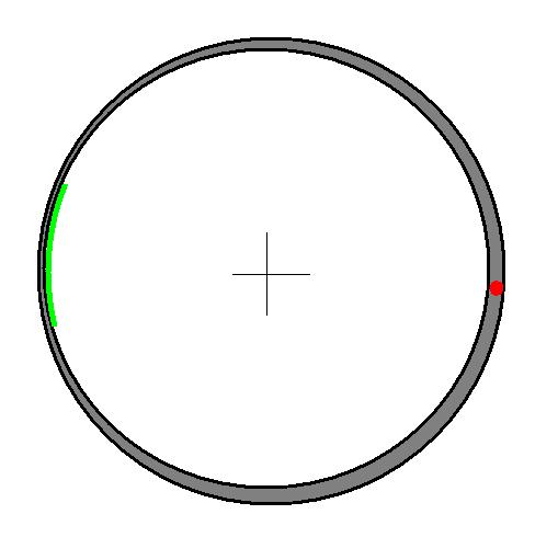

Сообщение от amd 19 Посмотреть сообщение
Кто объяснит, как бисер узнает где находится красная точка дисбаланса шины, и как он ее может уравновесить находясь во время движения в мидели шины?
В таком случае, конечно, не поможет никакой бисер.
Но все же...
Возвращаясь к гипотезе, о эксцентриситете внутреннего и наружного диаметра покрышки (или просто местного утонения толщины), если вернуться к технологии формирования покрышки - в каких то случаях микробисер - может помогать (не устранять, а по, крайней мере, уменьшать) дисбаланс.
Разве не?
В теории, в этом случае, при условии жесткого крепления оси (как например в балансировочном станке) может помочь.
Однако на автомобиле, во время движения все несколько сложнее.
Ось не закреплена жестко и сама двигается по кругу вслед за точкой дизбаланса. Бисер будет стремиться занять наиболее удаленное место от реальной (геометрической) оси вращения.
Скорее всего это будет место дизбаланса, т.е. ситуация ухудшится.

Сообщение от OnTheGo
вот здесь поподробнее, это как? Мы берем за точку отсчета реальную ось, и далее - что?

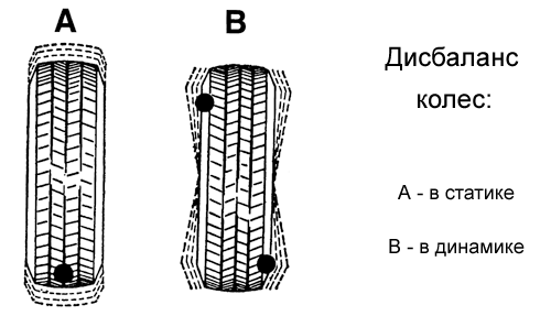

По умолчанию Re: Микробисер шиномонтаж
Дело в том, что делается 2 балансировки: статическая и динамическая.
Статический дизбаланс можно определить на неподвижном колесе.
При условии идеального (без трения) подшипника колесо само повернется точкой дизбаланса вниз.
Динамический дизбаланс определяется только при вращении и вызывает биение вдоль оси колеса.
см. иллюстрацию.
Для компенсации этого дизбаланса грузики вешают на обе стороны колеса.
Надо ли объяснять что бисер не сообразит, что в одном месте нужно прижаться к правой стороне колеса, а в другом - к левой?
Если компенсацию статического дизбаланса с помощью бисера еще как-то можно объяснить, динамический дизбаланс бисеру однозначно не по зубам.
А оно вам надо?
В этом случае наиболее удаленной точкой от центра вращения будет как раз место дизбаланса, туда и устремится весь бисер.
Для наглядности рисовать надо, но влом.
