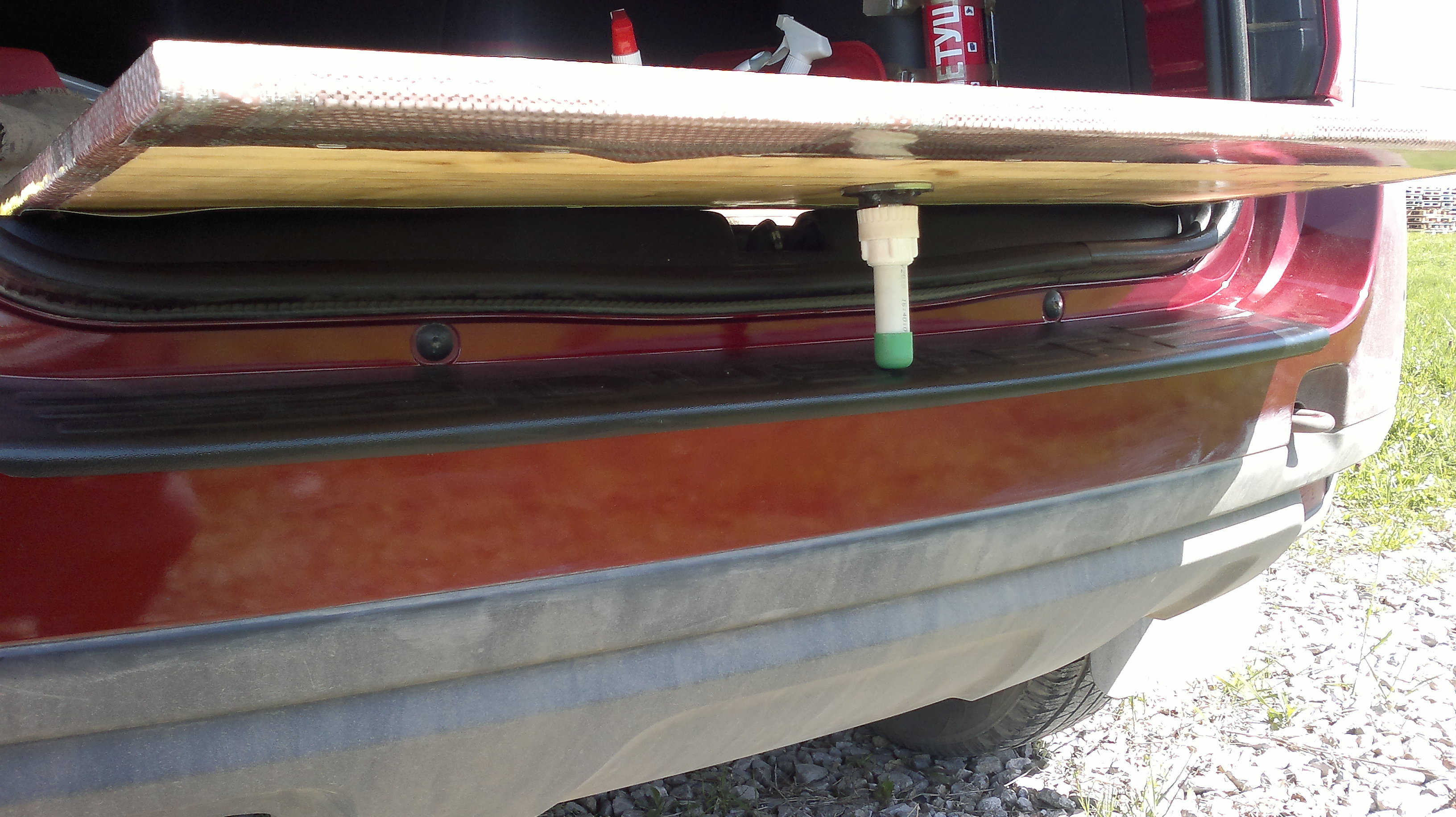

Добрый день! Хочу поделиться своим приспособлением. Периодически приходится выезжать на природу и дальние поездки и всегда вставал вопрос - как перекусить в поездке. Внутри машины неудобно, да и крошки постоянно сыпятся. Где-то читал о приставном столике к багажнику, и решил попробывать. Для этого взял (в строймаге) мебельную доску 18х400х920 (сосна), изготовил 2 зацепа-петли (здесь важен принцип, а варианты могут быть разные), которые крепятся к штатным кольцам около заднего порожка багажника. И снизу столика приделал опору из пластиковой трубы (около 100мм), опирается на задний бампер. Опора съемная на резьбе 0,5 дюйма, для лучшей транспортировки.
Какие плюсы: материал сосна - легкая. жесткая, устойчива к влаге, хорошо держит саморезы. Её также можно обшить клеенкой или чем то другим.В качестве точки опоры с бампером можно использовать пробку от шампанского, что-бы не корябало. Легко снимается - просто приподнять вверх, вывести из зацепа и всё. А в поездке можно просто поднять столик вертикально, оперев на вещи.
Как и хотел поставил накладку на задний бампер, которая и защитит бампер от упора столика, а сам столик обтянул клеенкой.
