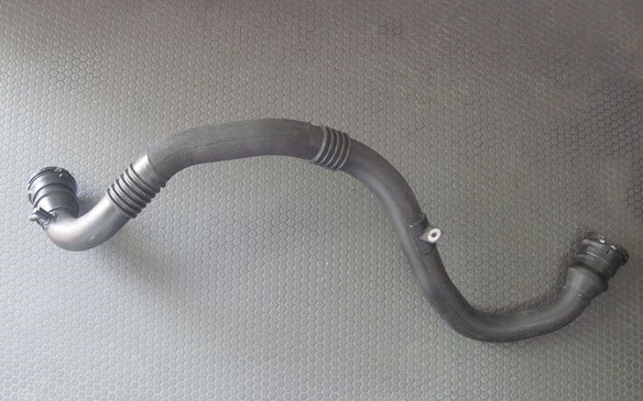

Люди добрый вечер. Нужна срочная помощь знатоков. Может не в эту тему? При езде при нажатии на педаль газа (1.5 2012 Г.в. пробег 83000) был слышен где-то с 2до 3 тыс. оборотов как шипящий звук. Как будто врубался форсаж. Звук примерно как на бензине без керамики в дожигателе (забыл как эта штука называется). Примерно через 100 км вылетел чек и стоп двиг. Был вне зоны действия тел. Двигатель мощь не потерял. Лампа масла не загорелась. Выбора не было поехал дальше не спеша и повышая обороты выше 2 тыщ. Проехал до сервиса примерно 200 км. Изменений или отклонений в работе двигателя не заметил никаких. Причем ушел этот шум. Загнал на частное СТО. Сказали чек выпрыгнул на падение давления в турбине. Турбина якобы заклинила и заклинила от того, что не подавалось масло для смкзки. ТО все фильтра оригинал, масло как и у официалов только эльф. Все дело в том, что обзвонил всех дизилистов, нашел знакомого хозяина СТО, позвонил официалам и озвучил проблему - все в один голос утверждают,что с турбиной это развод. Ни дыма, ни копоти нет. Мотор не стучит и работает ровно. Может кто-то сталкивался?
Сегодня побывал у официалов. Все нормально работает. Но идет подсос из какого-то патрубка. Написали в заключении патрубок воздуховода и ценник 11500, ждать 2 недели. Я сам ранее обратил внимание, что на нем есть масляный налет. Находится он справа от плиты и уходит куда то вниз вдоль радиатора. Выходит из двигателя и как бы болтается в месте соединения. Я думал, что там прорыв, но мастер говорит, что так и должно быть. Лопнул где то в том же месте. Там он начинается пластиковым коленцем. В общем сказал, что можно пока чем нибудь временно замотать и ездить, пока не поставлю новый. Вот пока как-то так.
ПОДСКАЖИТЕ пожалуйста кто знает как он называется и каталожный номер. Кстате этот звук шипения появился опять. Но если сильно не давить в пол, то не сильно и шумит.

Сообщение от наемник Посмотреть сообщение
Лучше на разборе купить. Слишком ценник не гуманный.
Да вот сейчас начну обзванивать разборки. Только как он называется?
144607625R, патрубок интеркулера.
В автодоке - патрубок воздушного фильтра, хотя он к фильтру никакого отношения не имеет?!

Сообщение от avilrom Посмотреть сообщение
Рома спасибо
Незачто! С номерком поаккуратнее, у меня диалоджис старый, могут и другие циферки быть. Хотя, в автодоке по номеру та же цена, 11,5 килорублей.

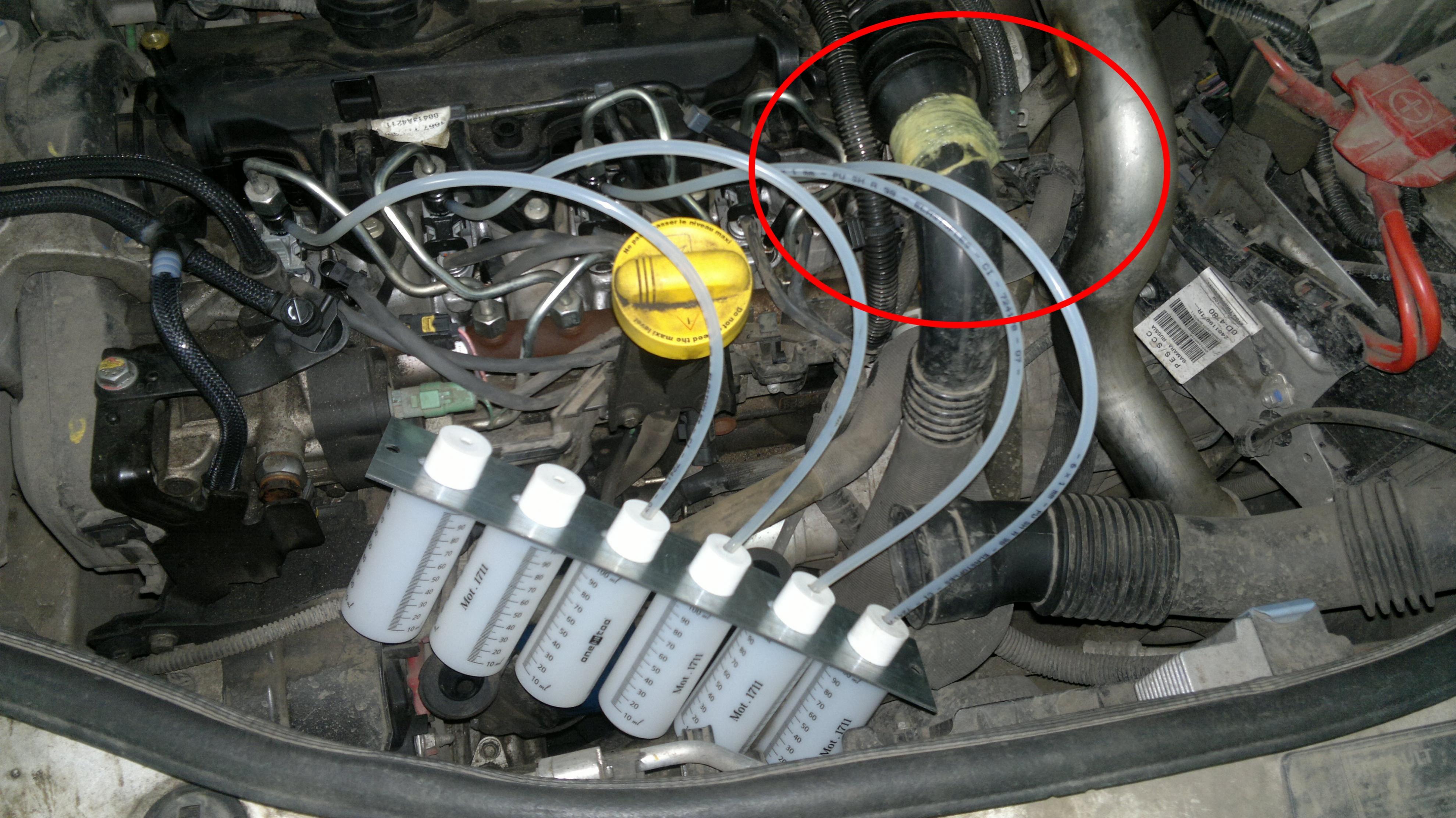

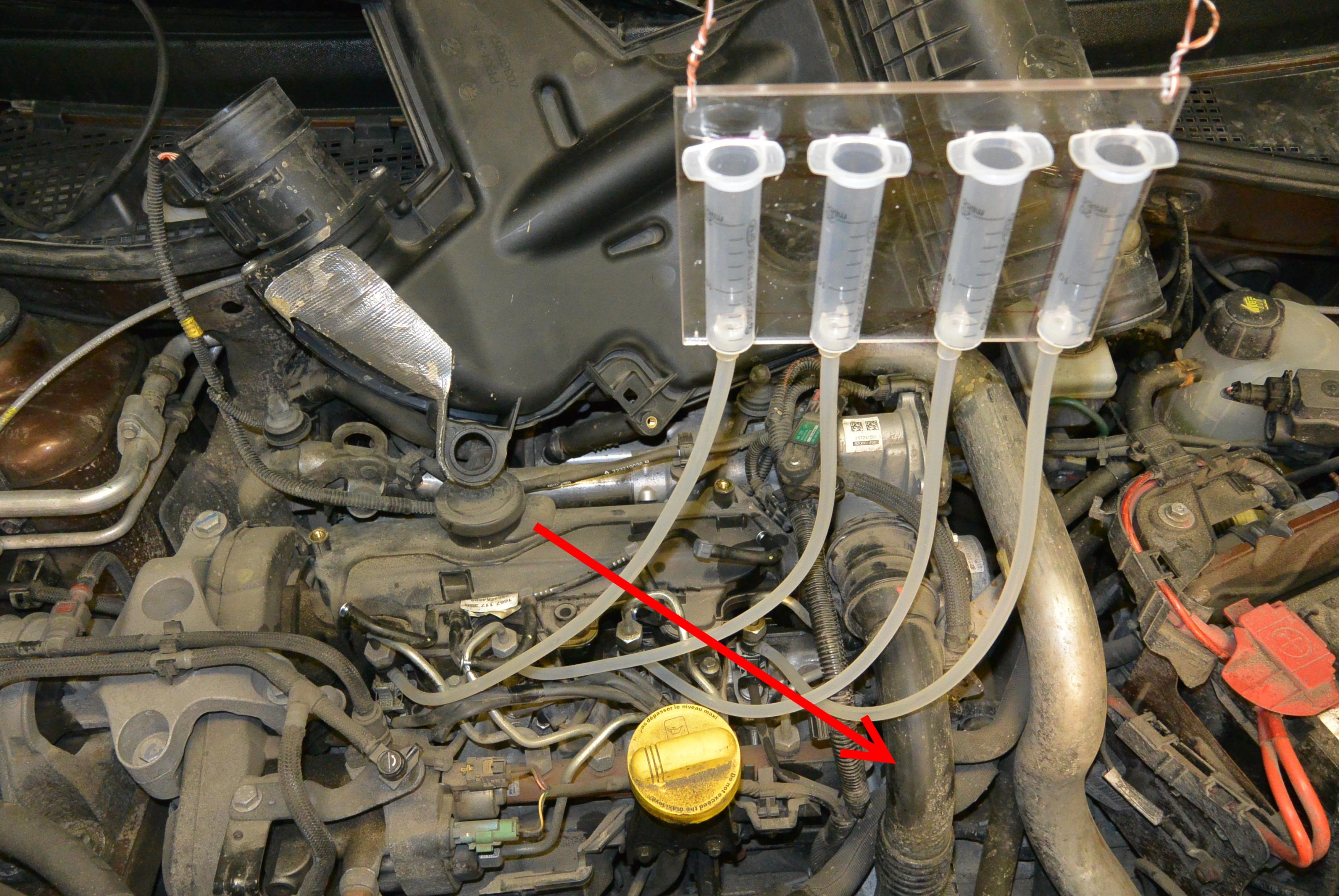

За это 11к
Этот вроде :
Кто то уже боролся с ним :

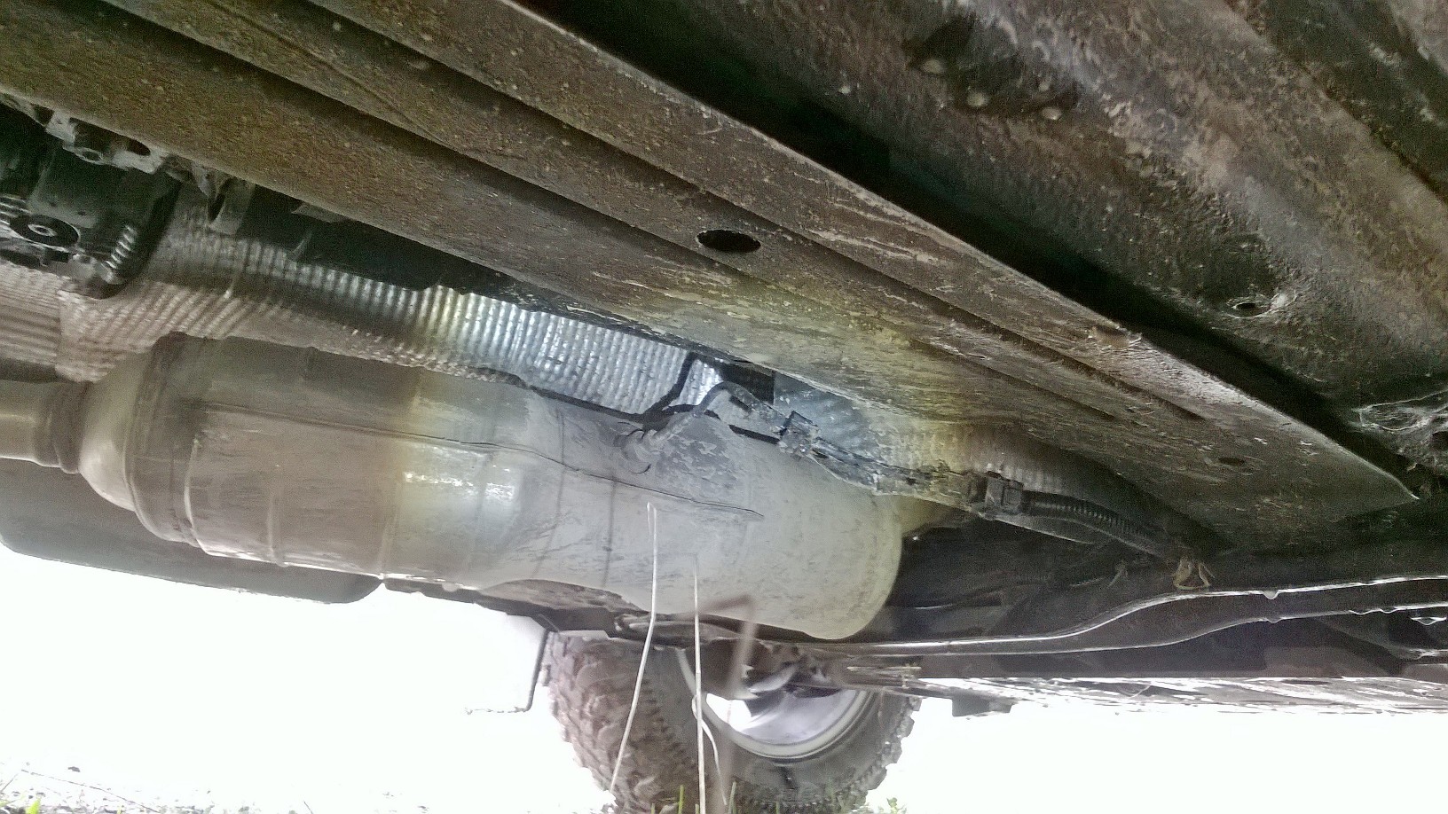

Знатоки, подскажите. Заглянул сегодня под машину. Я так понимаю, это кислородный датчик на фото? (это рестайл дизель). ХЗ зачем он в дизеле.
Что будет, если проводка оторвется? Уж очень она уязвимая. У меня не оторвалась , но уже соскочила с крепления - на фото я уже проводку поставил на место, а то она свисала. Так я еще можно сказать, и по бездорожью то не ездил.
Какой-то ненадежный узел.
Собственно говоря, интересует, что будет при обрыве и как это дело защитить. Не уверен вообще, что можно защитить, т.к. эта часть выпускной системы практически нижняя точка, так же думаю, что она будет нагреваться при очистке сажевого фильтра, и если поставить сплошной лист, то может быть беда.

IMHO это датчик сажевика,
http://systemsauto.ru/output/soot.html

Сообщение от ilion Посмотреть сообщение
а что за зубастая резина на колесах?
Я понимаю, что это какой-то датчик. Интересно, что будет при его обрыве, как поведет себя машина.

Сообщение от Веселый Дустер Посмотреть сообщение
Резина - Кордиант OffRoad в штатном размере.
Загорится "пила" - неисправность электронных систем, возможно, лампа сажевика на панели. На ездовых качествах вряд ли как-то скажется ровно до момента, когда сажевик забьётся,-постепенно начнёт ухудшаться тяга.
