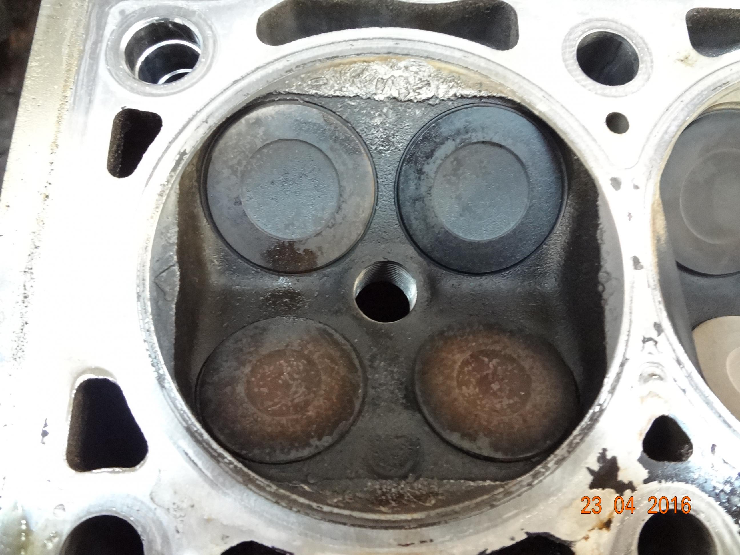

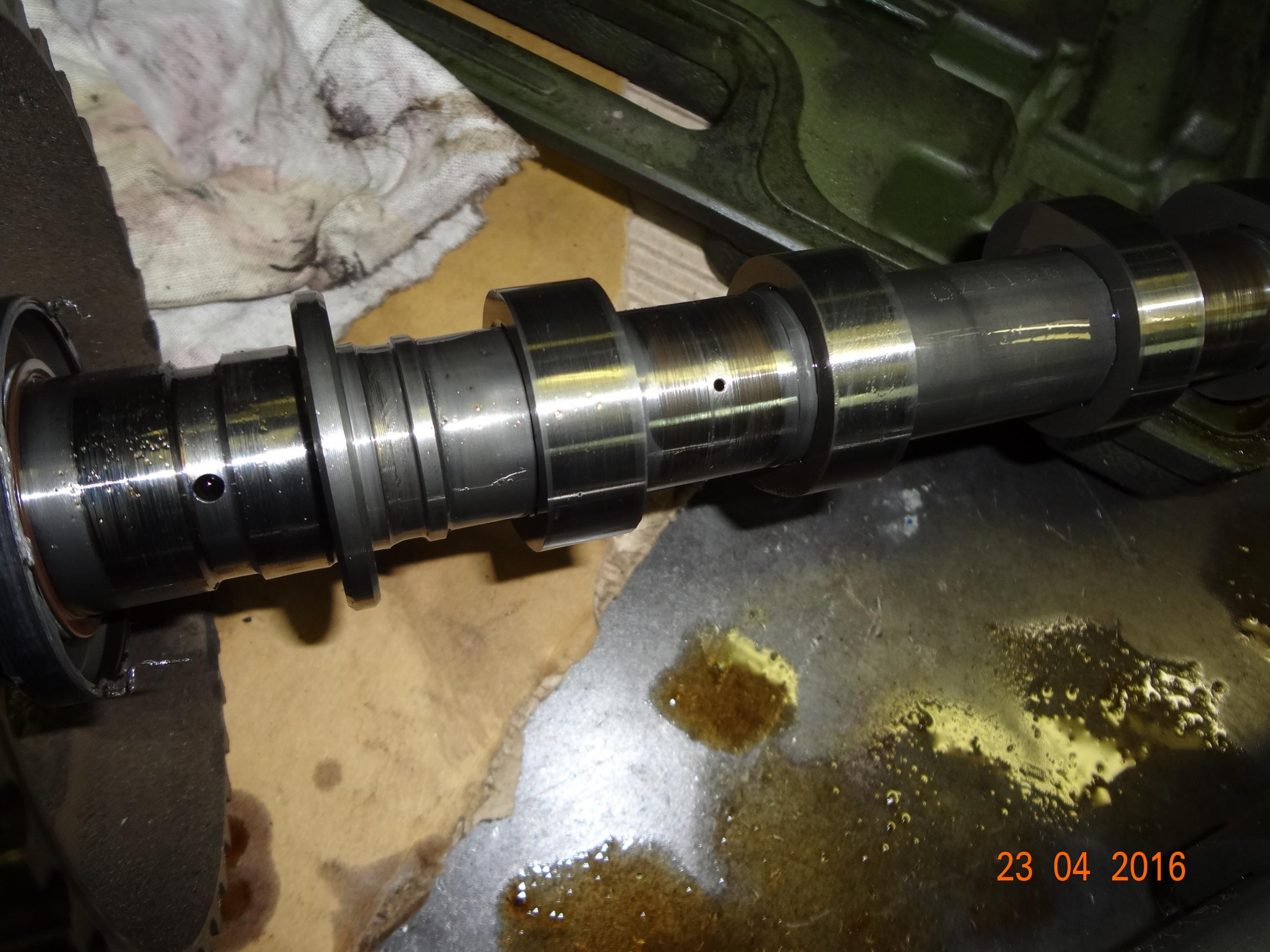

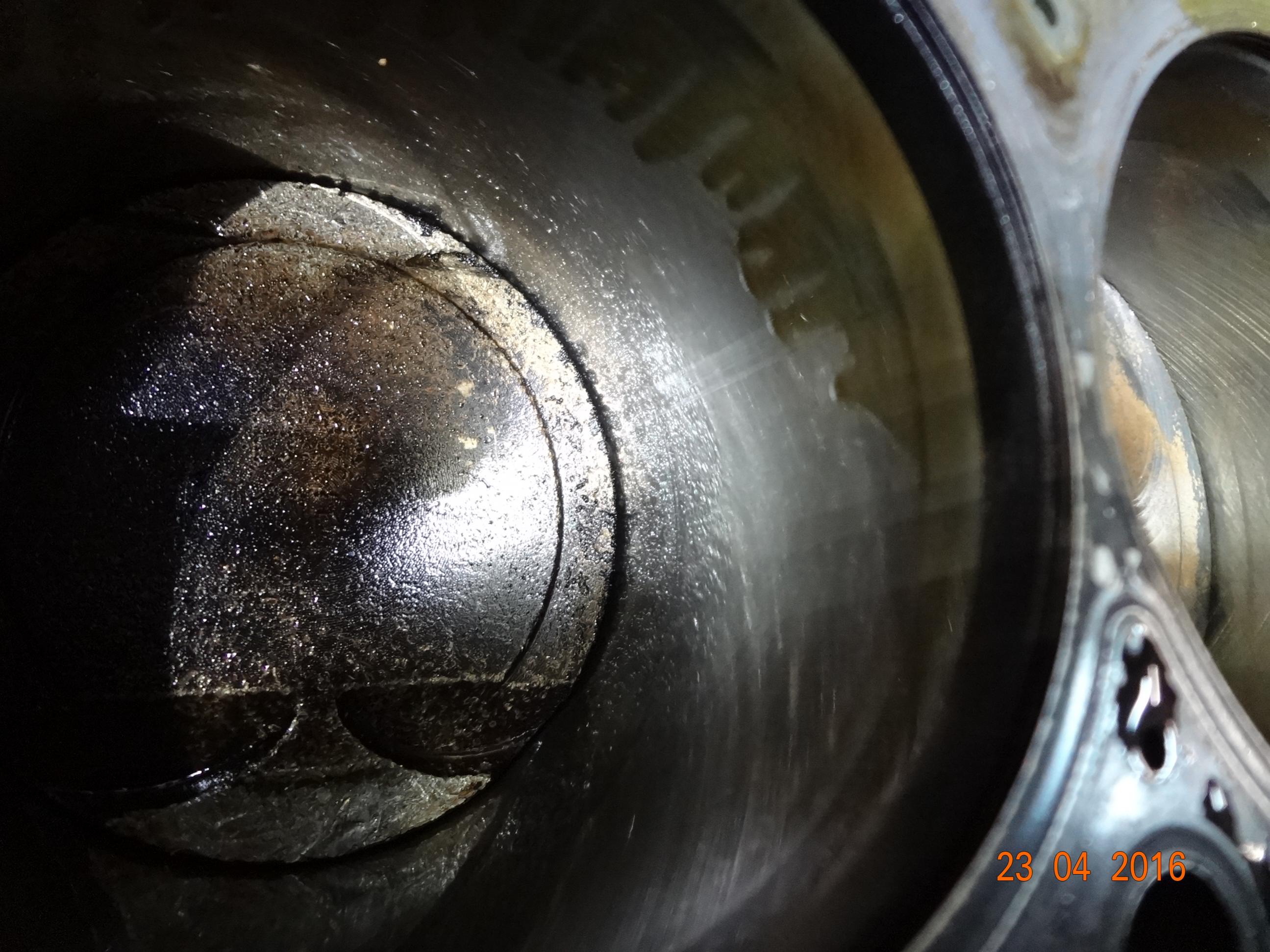

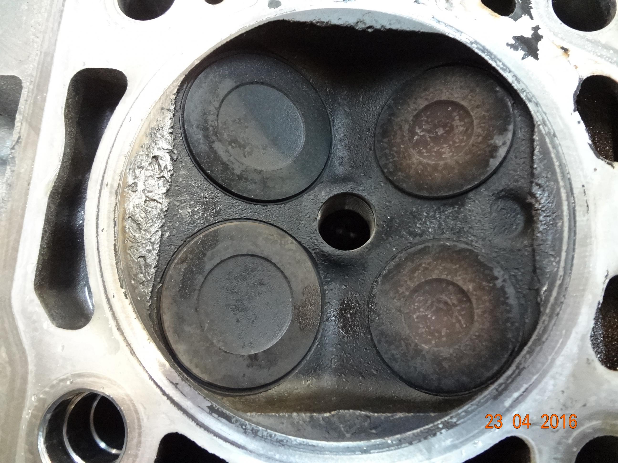

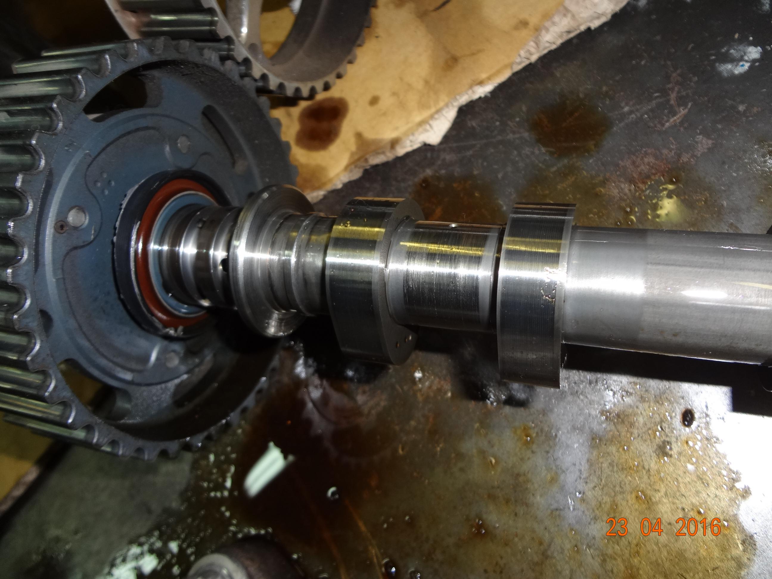

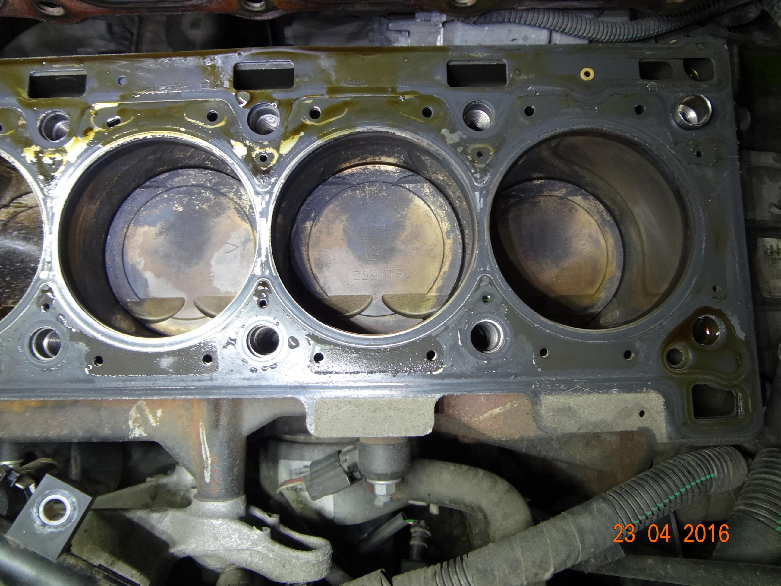

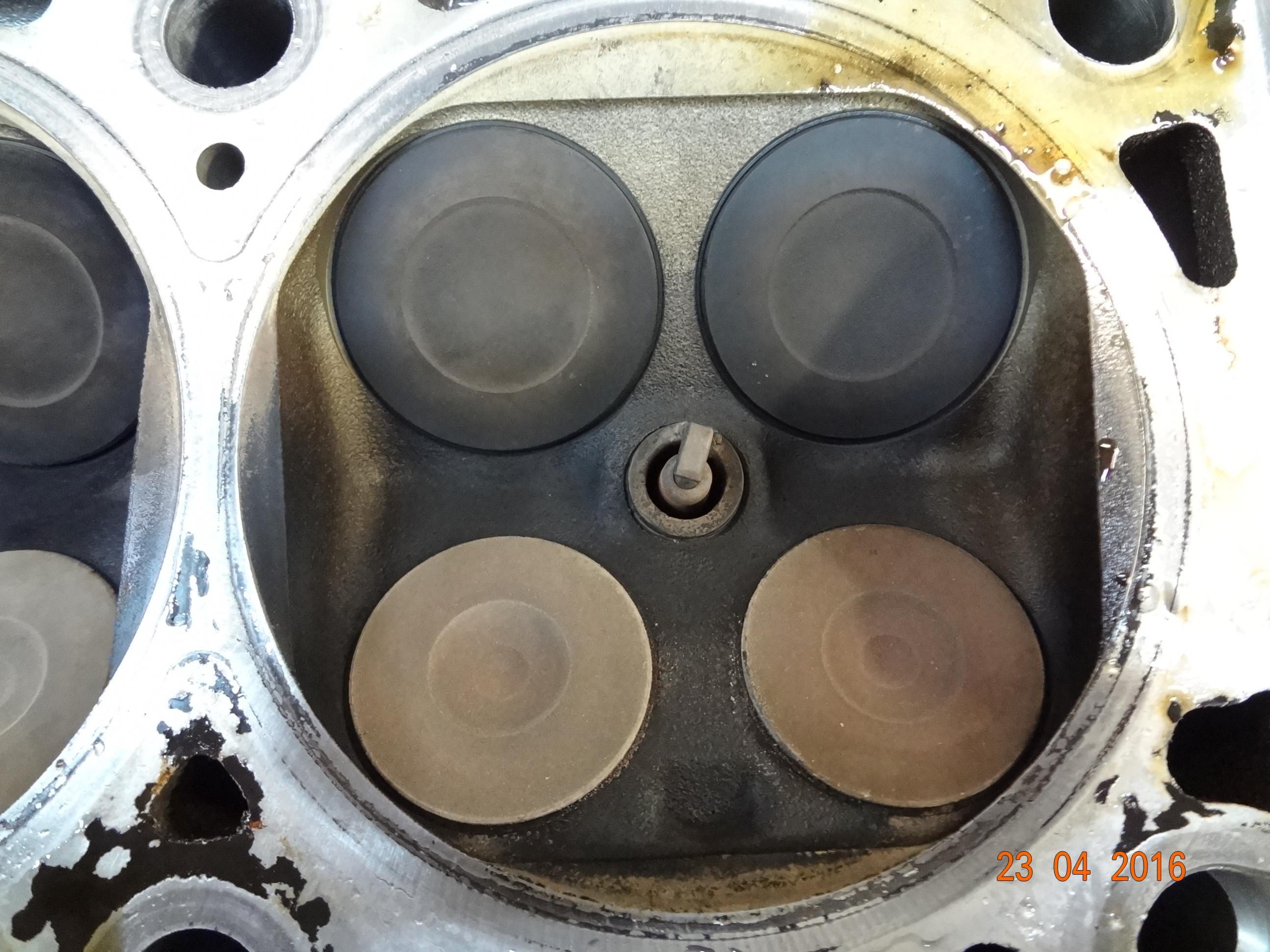

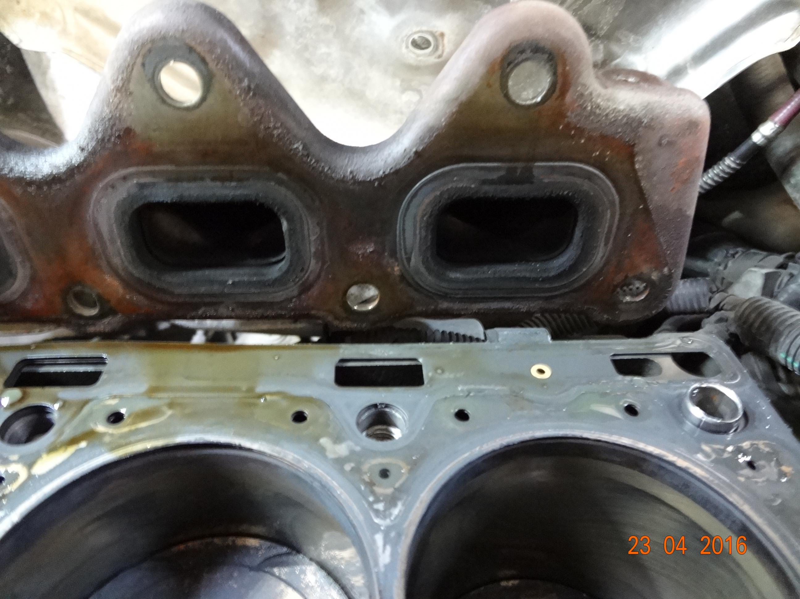

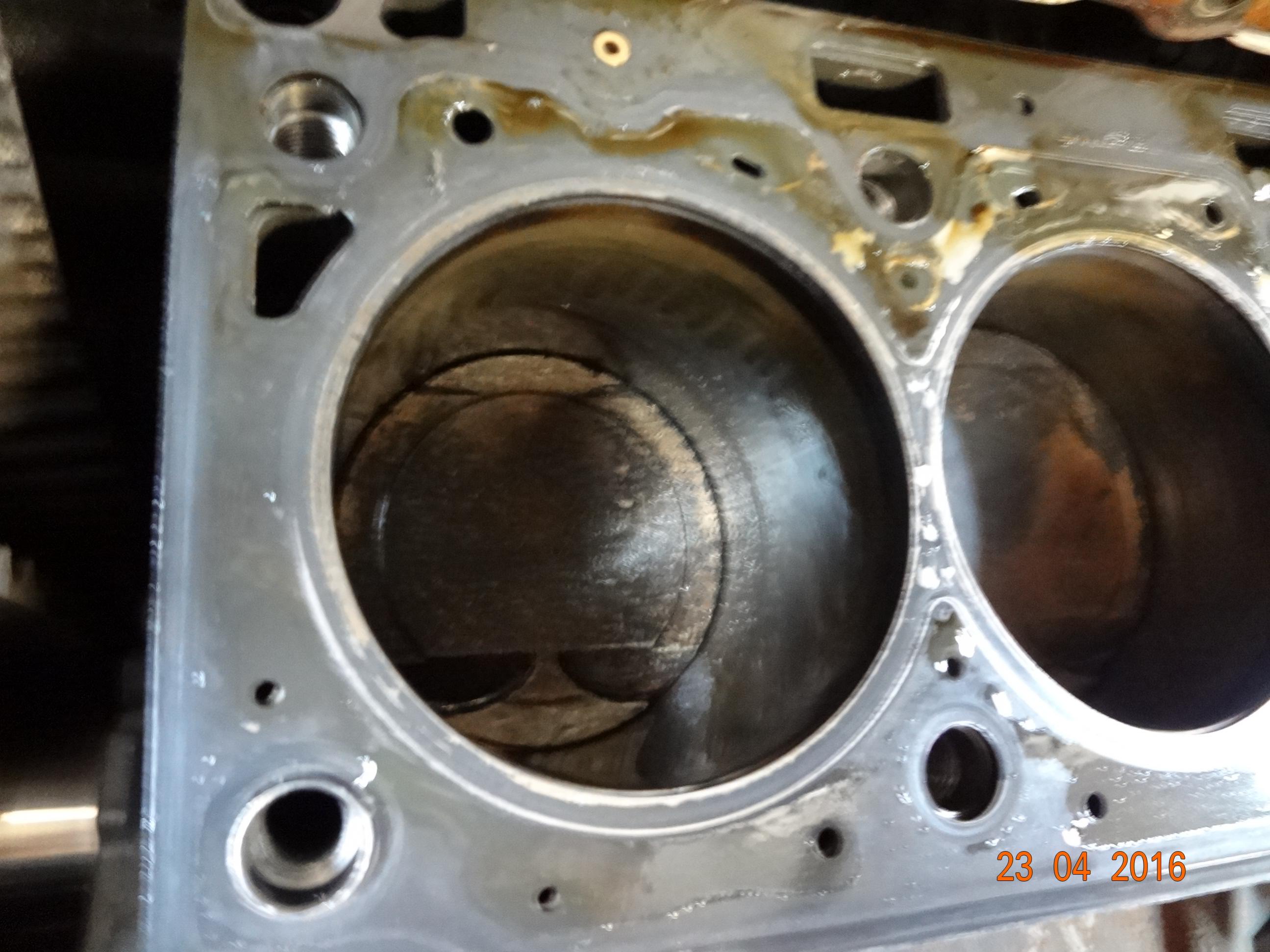

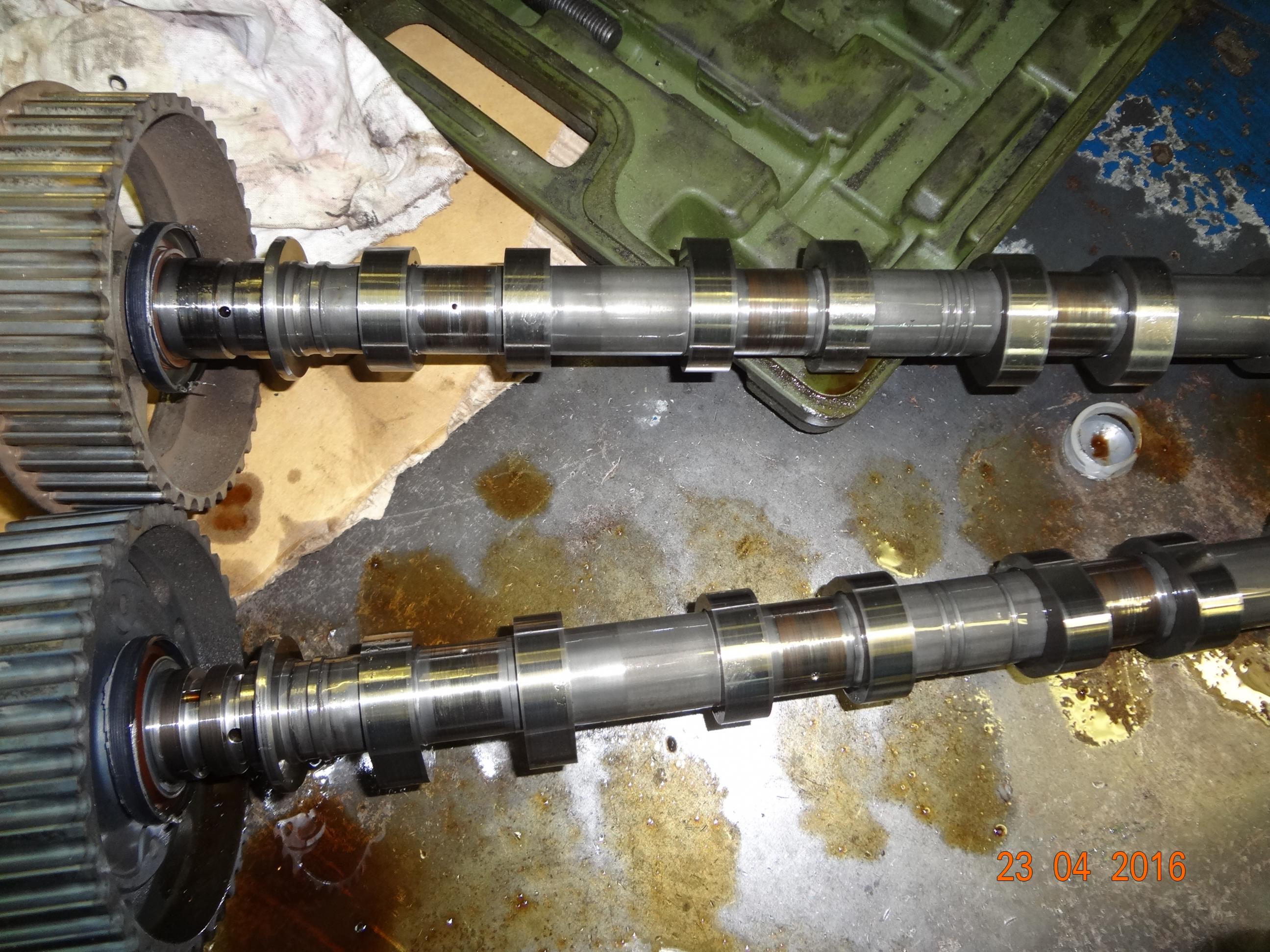

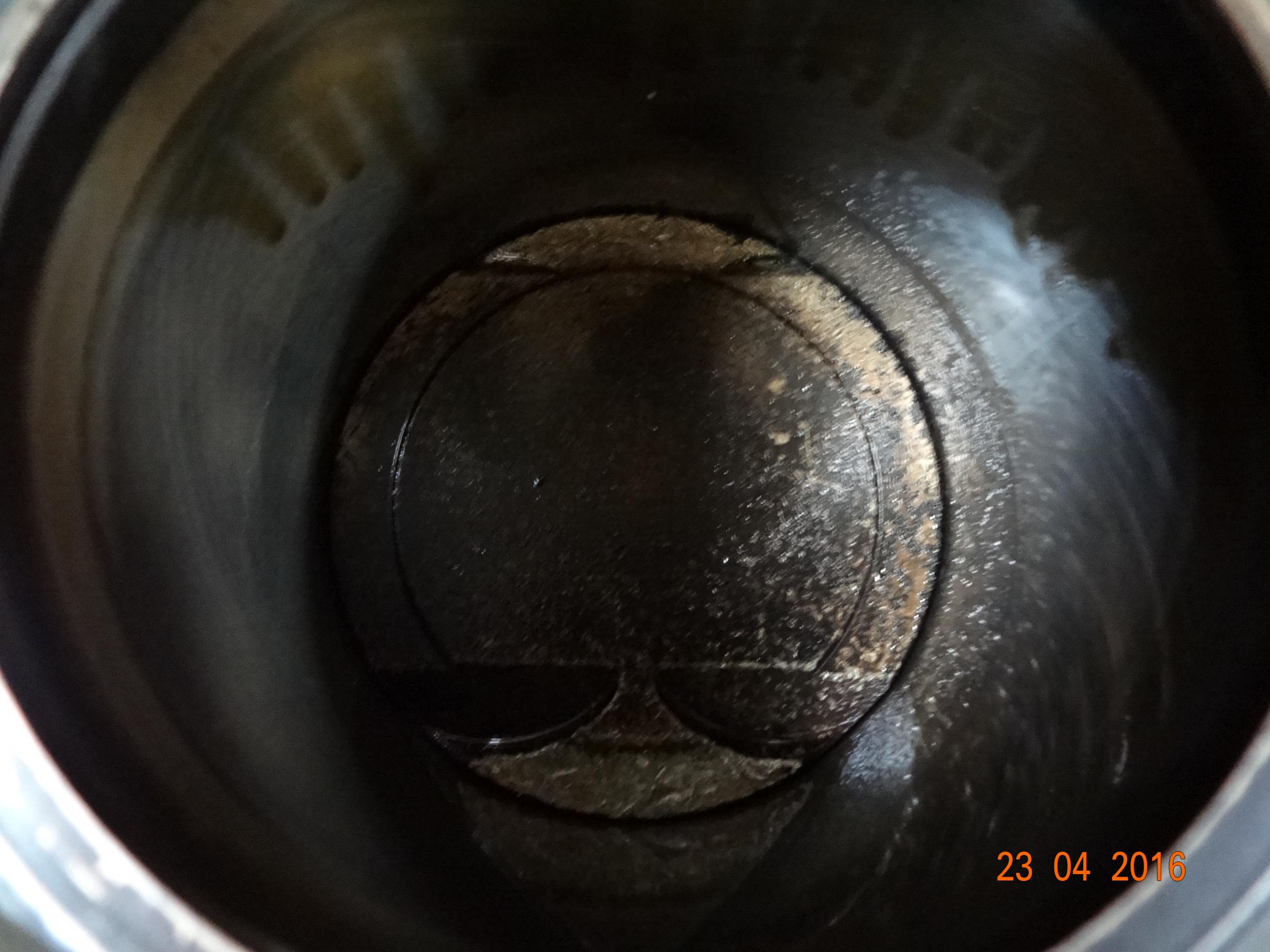

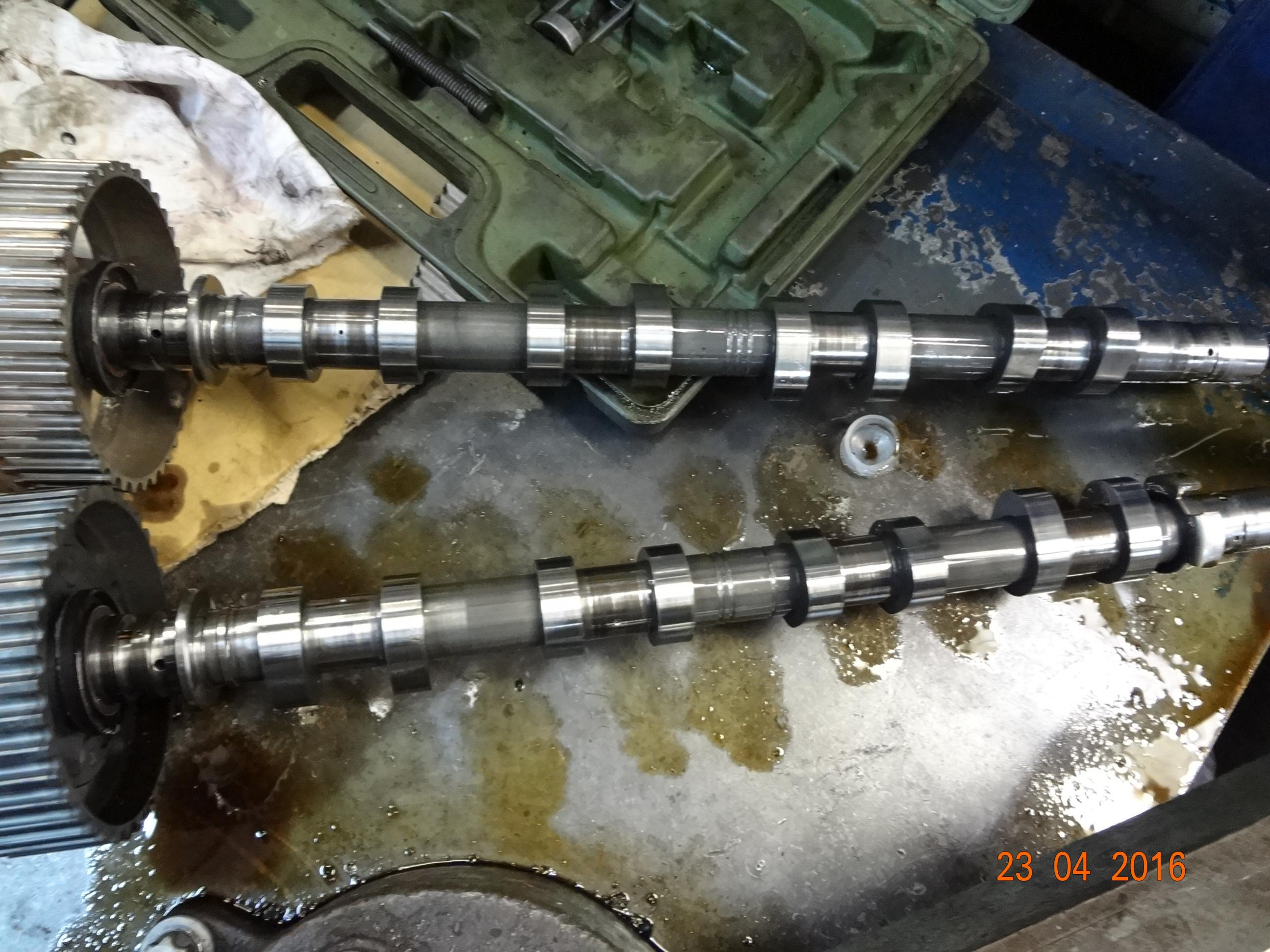

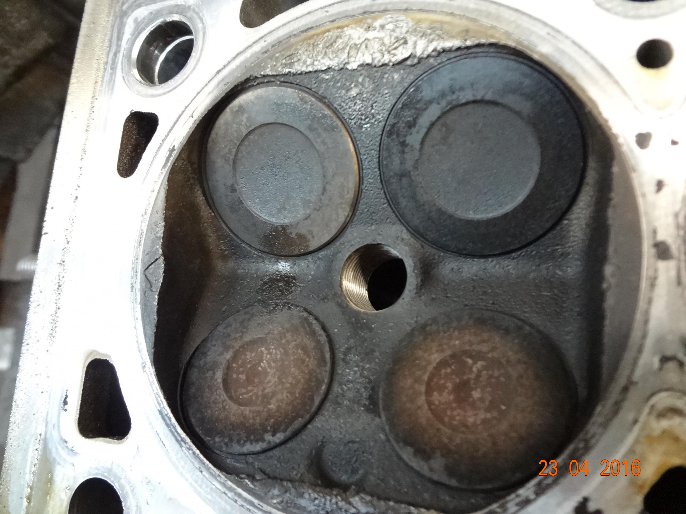

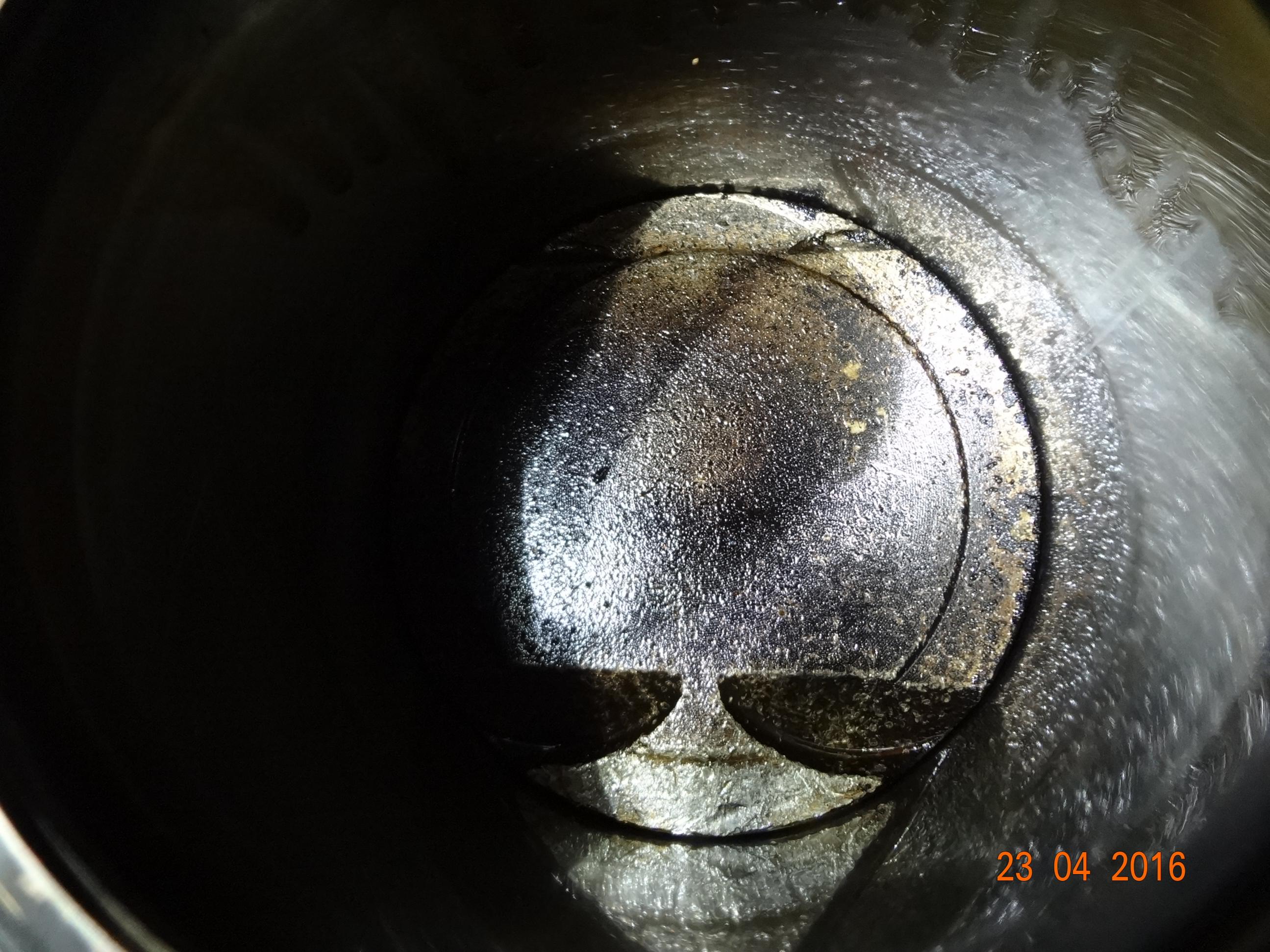

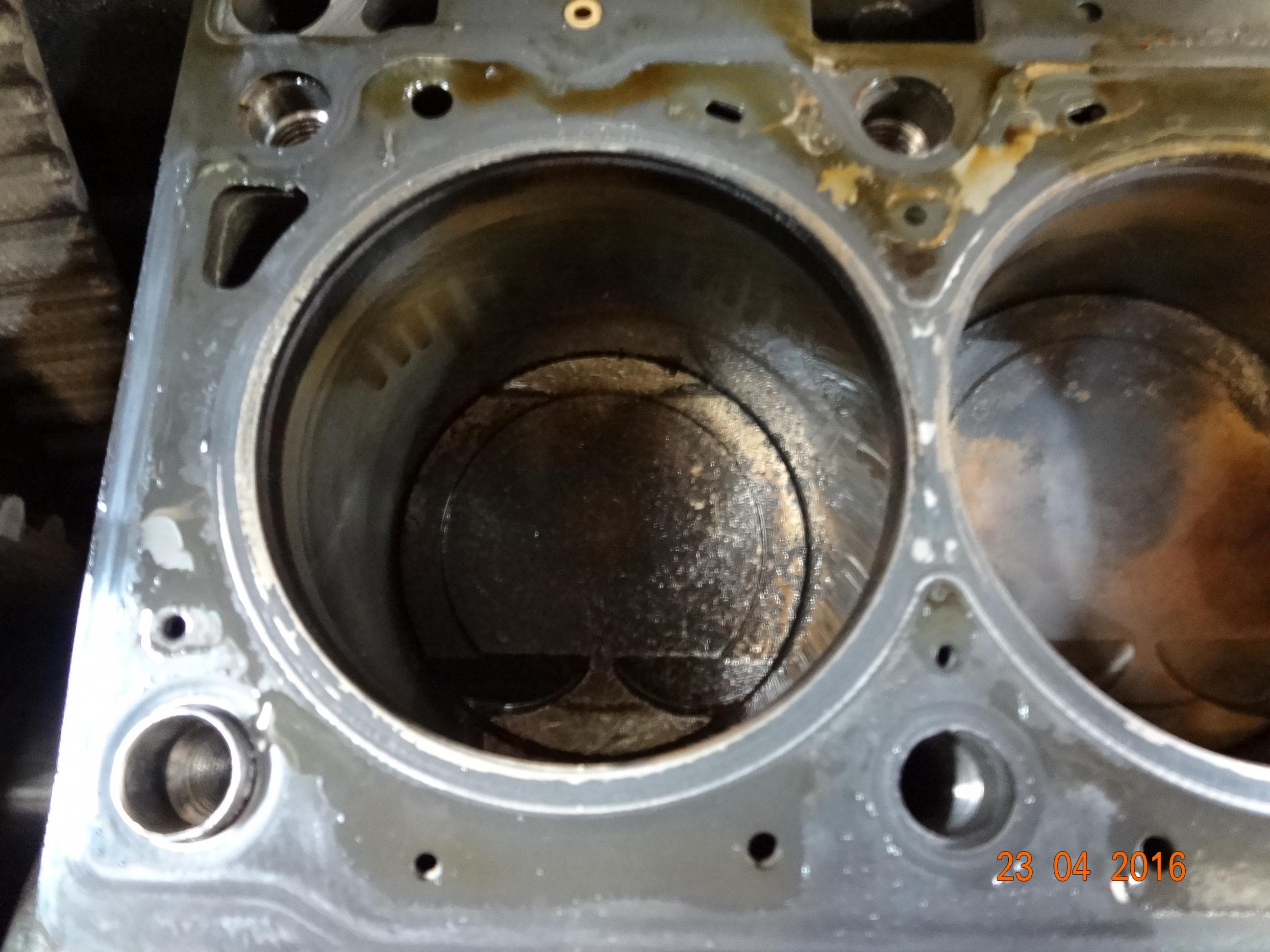

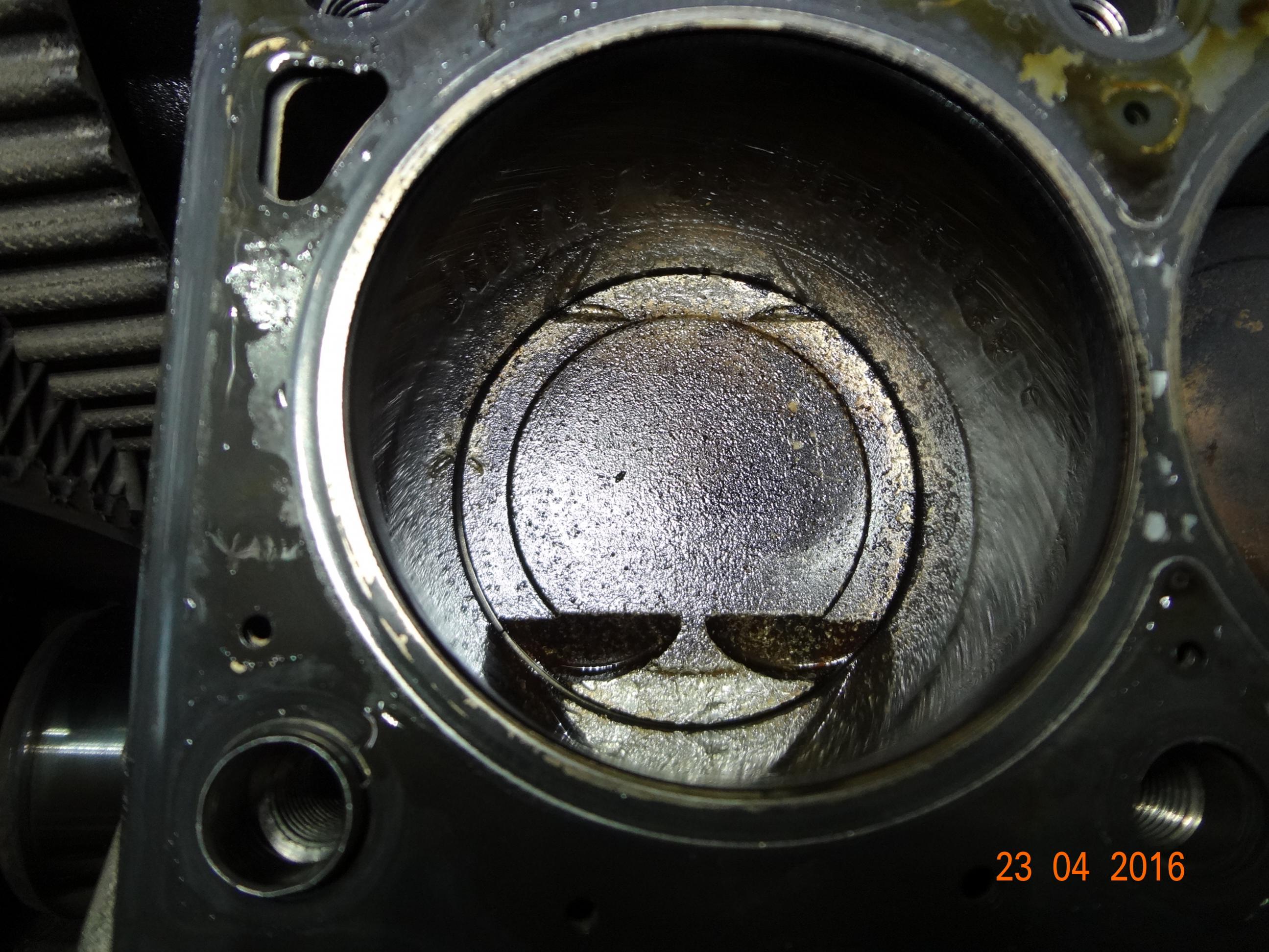

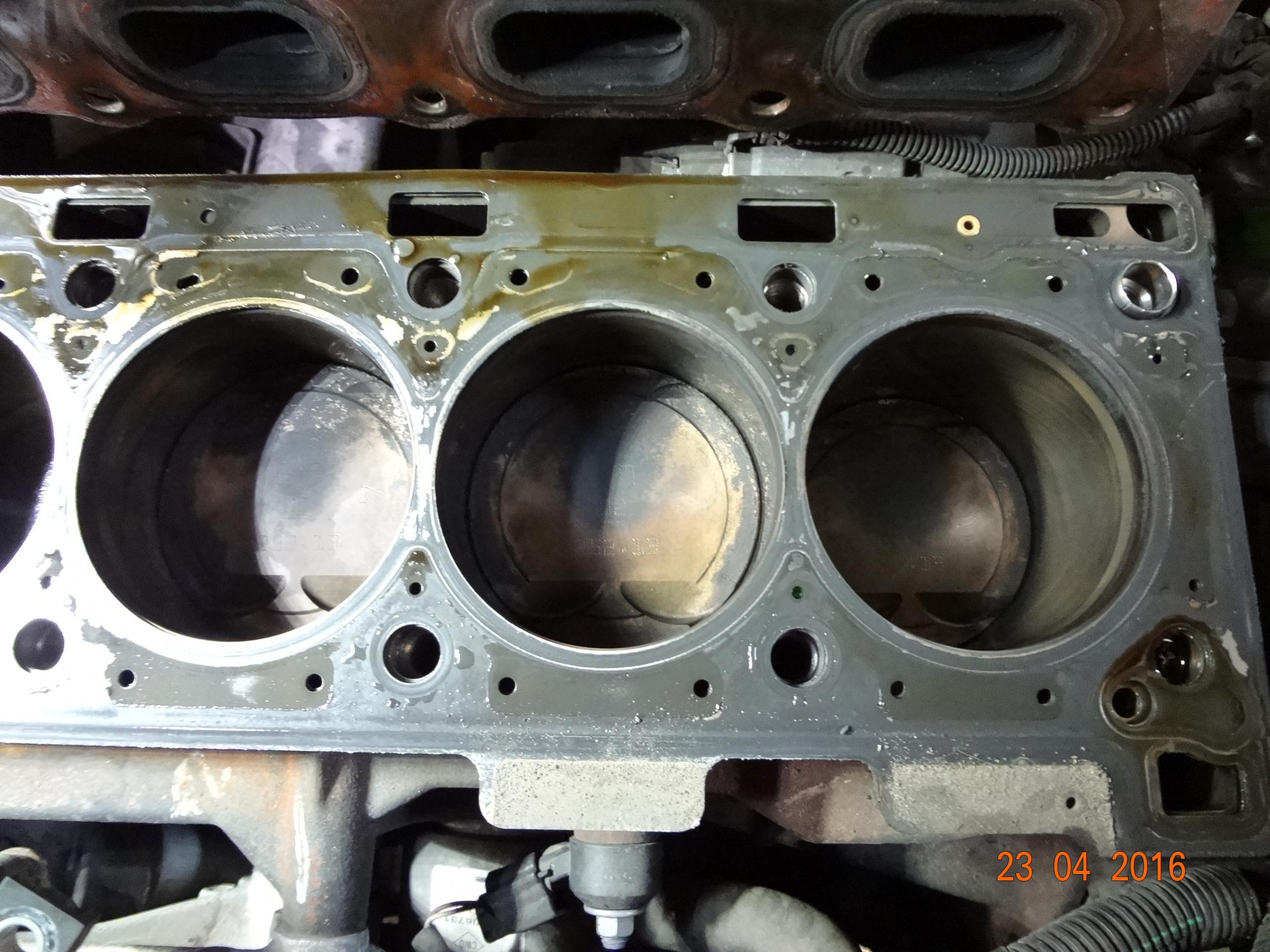

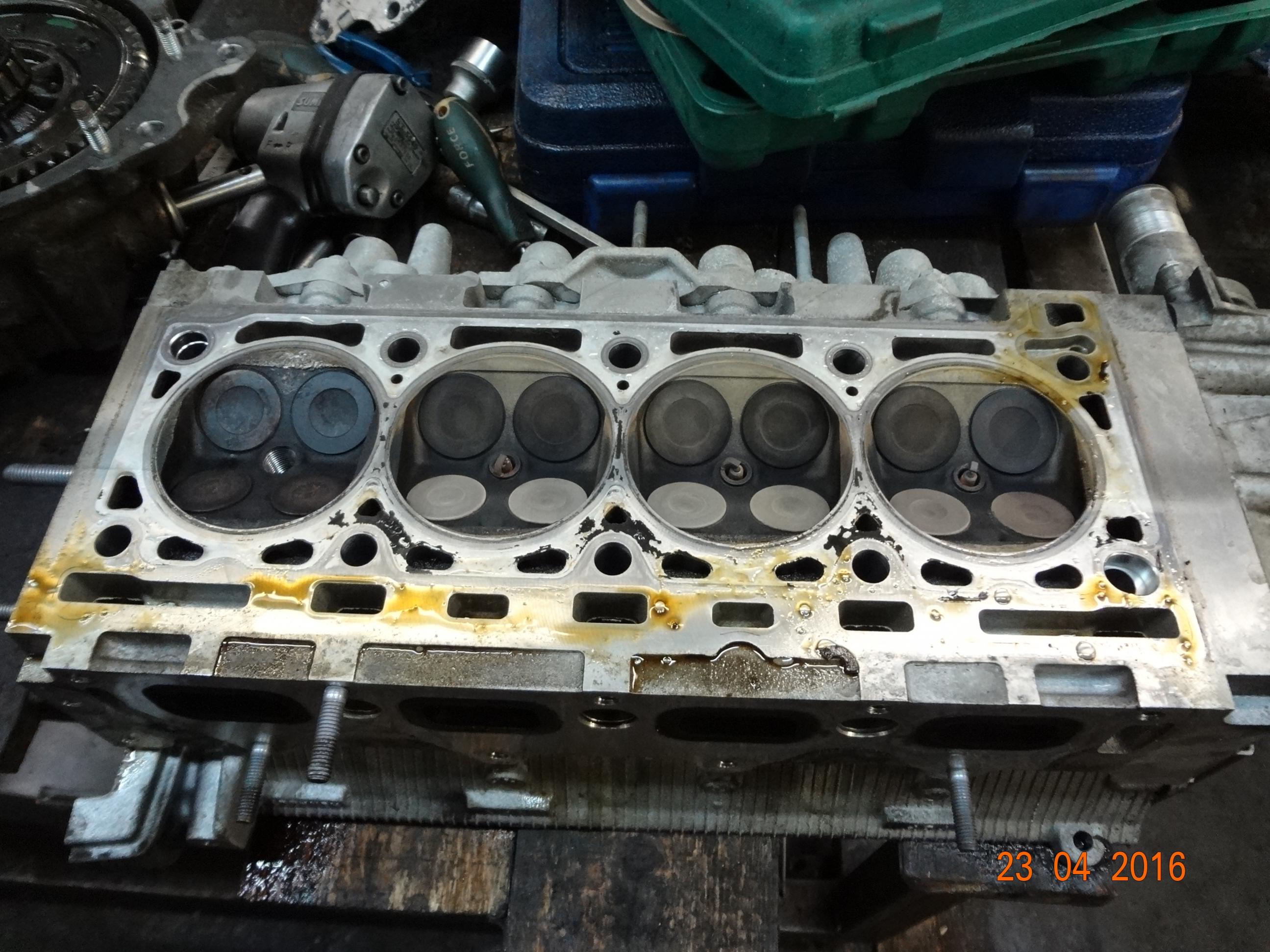

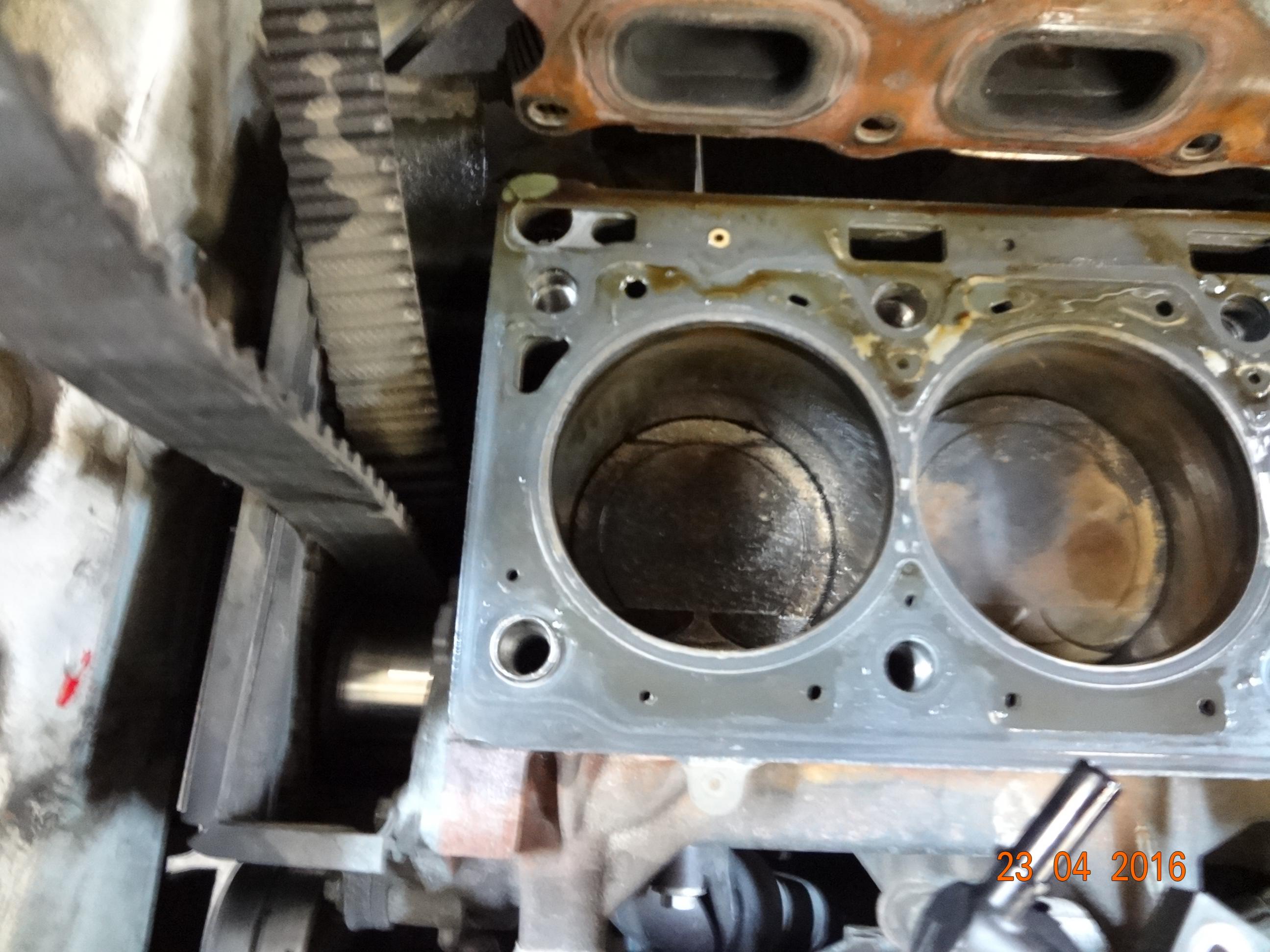

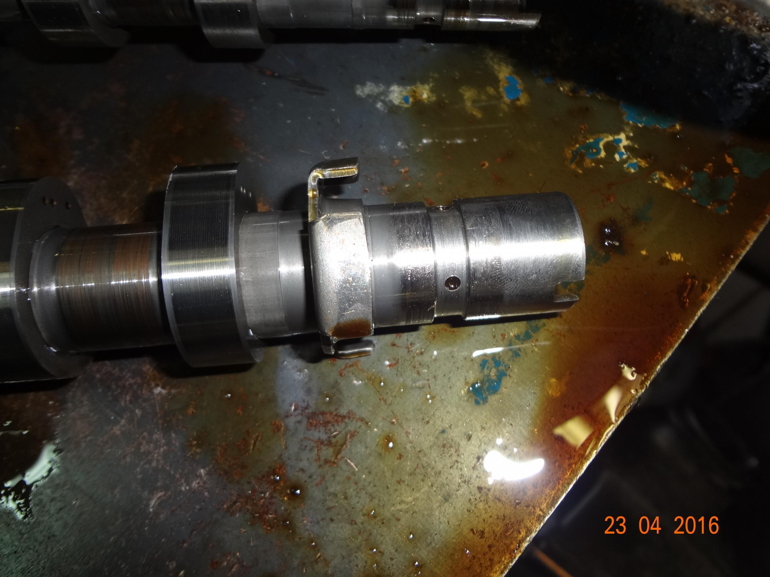

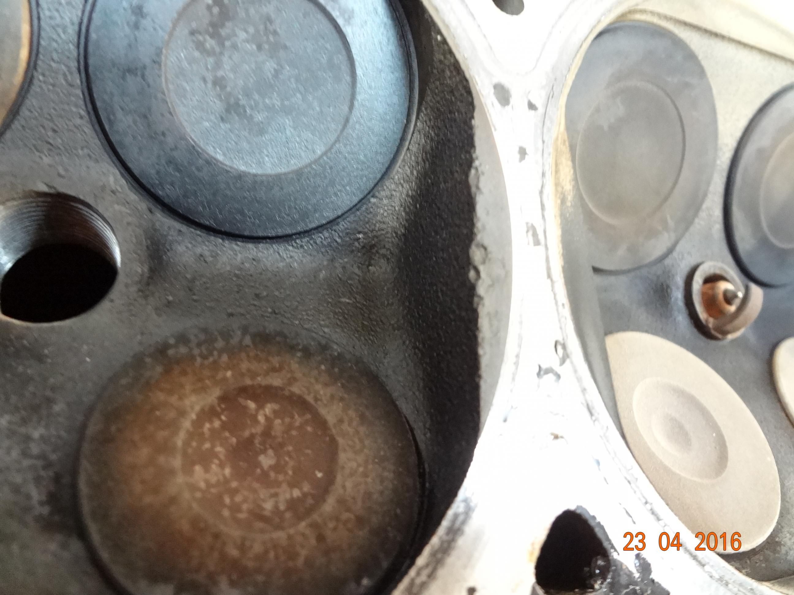

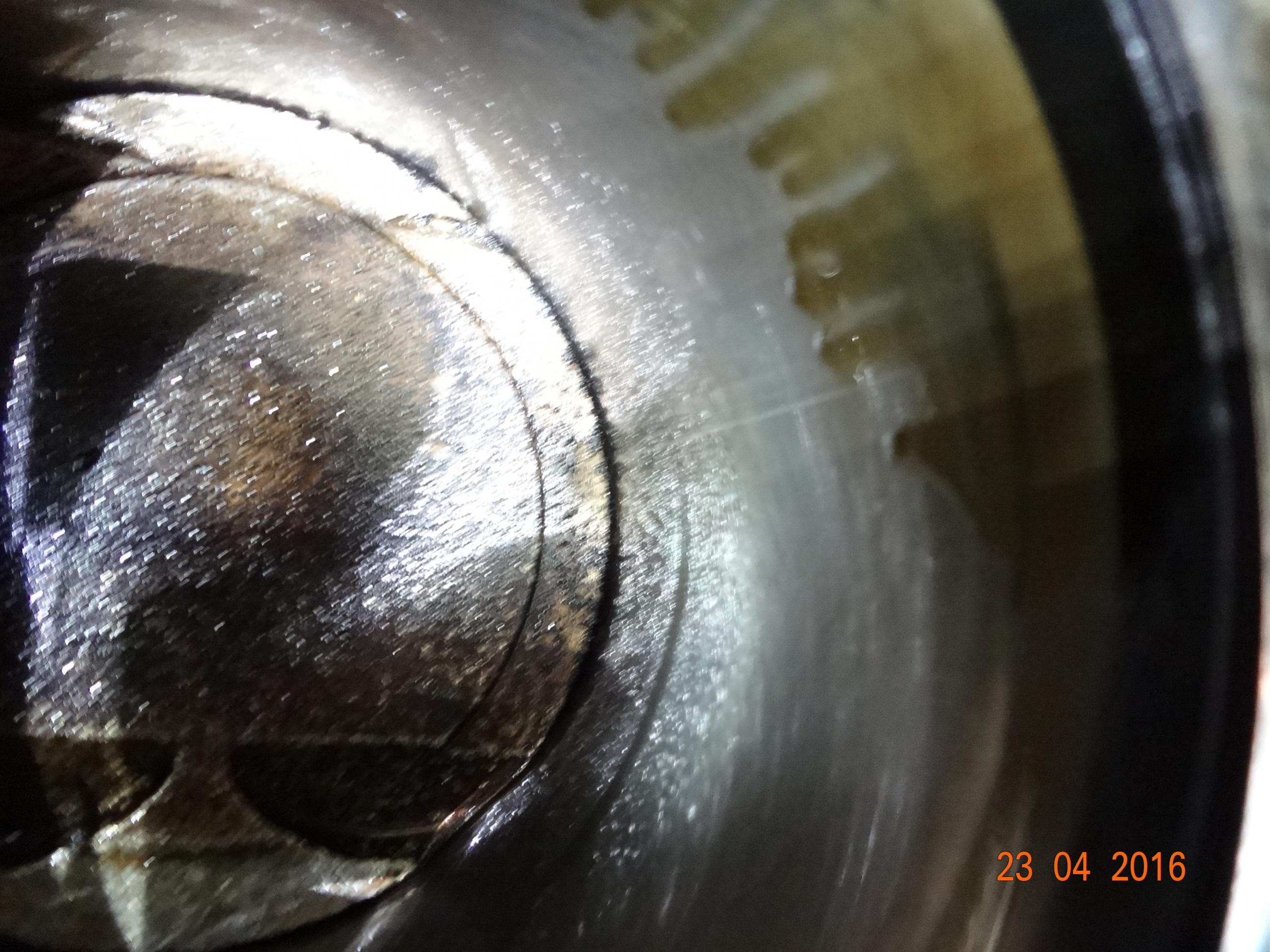

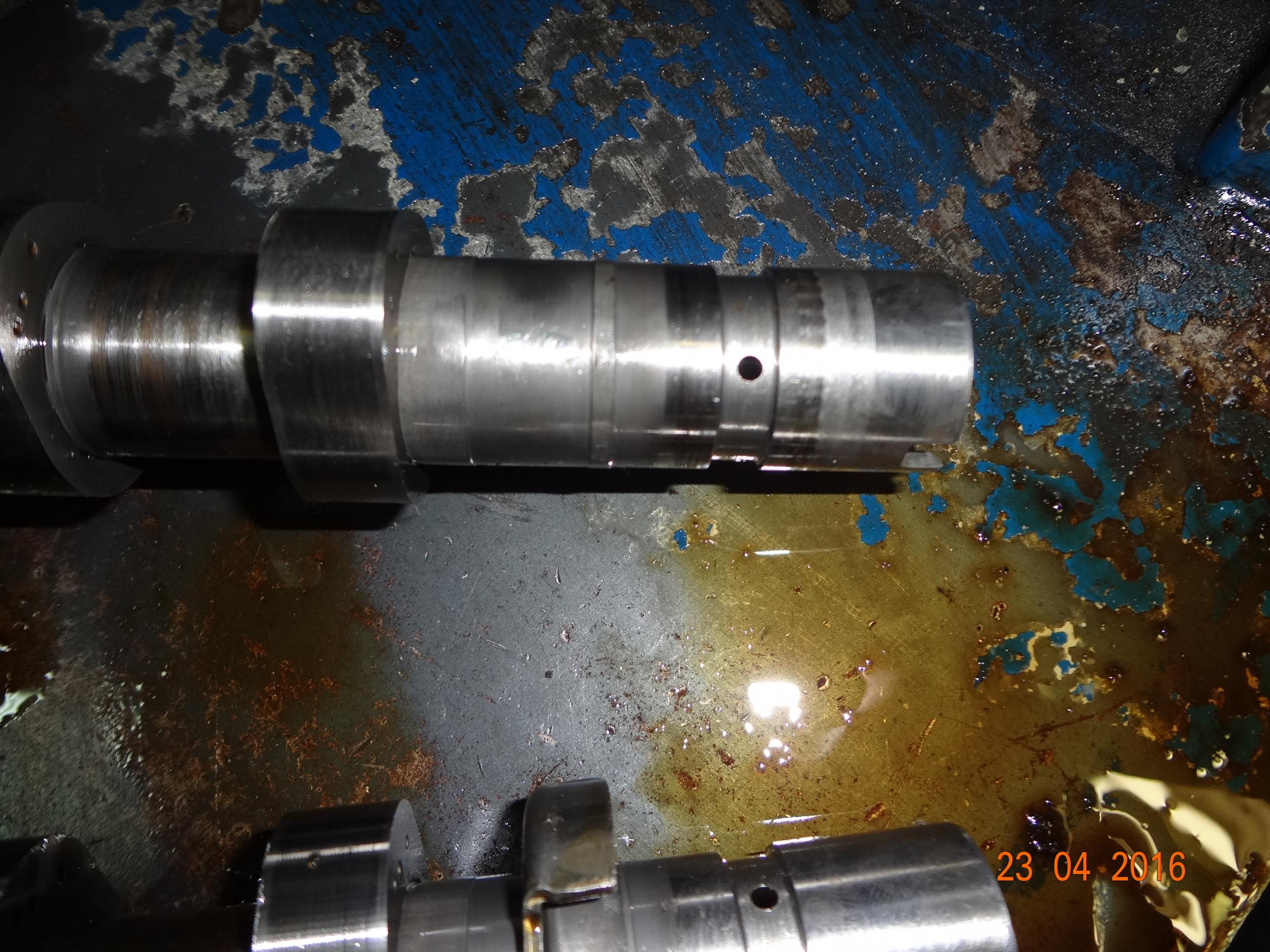

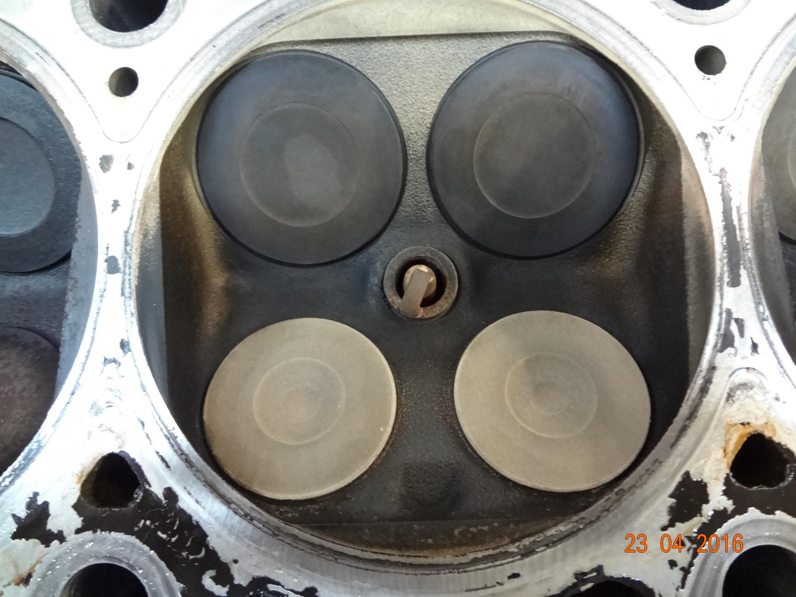

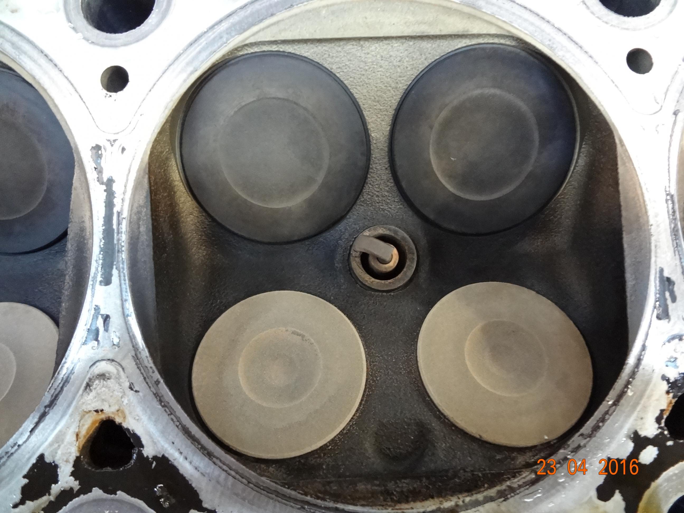

Вот оно свершилось, выкладываю фото. Правы были те кто сразу сказал, про поршень.
Но самое обидное, это задиры на распредвале, то ли масло авно, то ли при установке были косяки.
Смотрите и обсуждайте!

750
Алексей764
Барыга паршывок!
Регистрация: 23.10.2014
Сообщений: 1,731
11 мес. 6 д. 17 ч. 25 мин. 55 сек.
2559
Был(а): 21 фев 2025 10:31
Адрес: Казахстан Алматы
Автомобиль: ГАЗ пешком 11.
Re: Свечи зажигания 1,6л, 2.0 л.
jimmik
, какой пробег?
Алексей764
jimmik
, какой пробег?
Пробег общий 42т.км, но валы с пробегом 900км были и я на них проехал около 6т.км.

jimmik
Вот Вам Чип, раскоксовка, ГБО и тд! Печаль в общем!

Алексей764
Да гбо тут и рядом не стояло, чип тоже, раскоксовка, ну 20мл ацетона попало в масло и тут же испарилось и что?
Косяк с валами в другом.

jimmik
А где виновник "торжества"? (сам электрод) был найден?
Если валы новые были поставлены, возможно при сборке затягивали без динамометрического ключа, на глазок, или ключ убитый неправильным содержанием, похоже на перетяжку. Подобное видел на новой КИА Рио у дилера при вскрытии двигла выяснилось, - и зазоры с завода были меньше допустимого.
(негромкий стук в движке) и износ валов подобный твоему при пробеге всего 5000ткм. Но у тебя аварийный случай, движок в разнос работал...

hiker51
От электрода ничего не осталось или вылетел или сгорел напрочь. Но раз свеча уже не работала, то похоже улетел.
А по поводу валов, цена почти как ремонт двигателя будет, поэтому оставлю так до лучших времен и залью хадо или супротек. Авось пришлифуются. Если у нас постели зависят от затяжки моментом, то тем более.
И масло не причем, я же свои валы отдал(сняли), они идеальные были после 35т.км и на лукойле и на ашановском масле. А тут опять тот же лукойл и плюс смт2 и такие дела.

jimmik

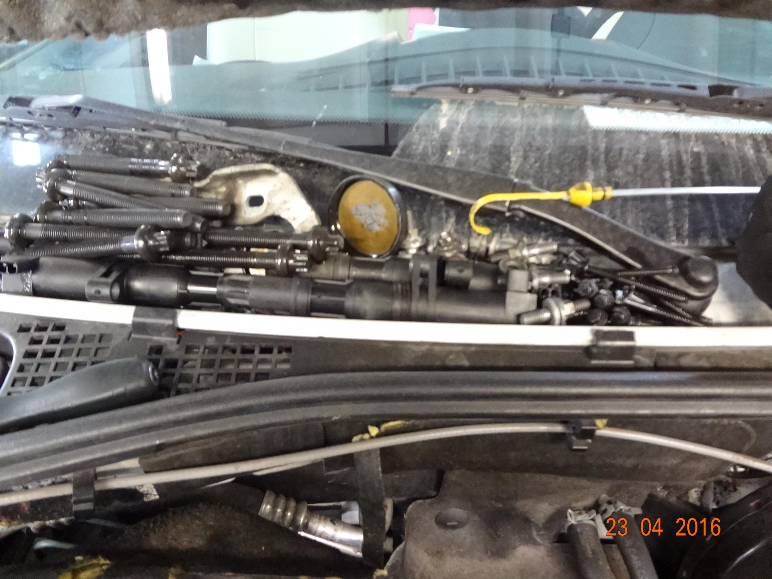

Поршня забрал, буду ставить все 4. Причем захватил весы, практически все 1118гр, это вместе с шатунами и вкладышами.
Поршни с пробегом 700км, блестят как новые.
Моторист уже не отвертится, что не дает гарантию на замену 1-го поршня.
Самое удивительное, что мои все поршня Б9 с одинаковыми номерами. А эти, два В9 и два С9. и номера на них другие.

jIMMIK похоже при замене валов накосячили . Надо им предьявлять претензию . Сколько ты им отвалил за замену , а по сути , за загубленный движок !
А1962
Отправить личное сообщение для А1962
Найти ещё сообщения от А1962
24.04.2016, 02:50
759
Регистрация: 23.12.2011
Сообщений: 20,511
46138
А1962
Те кто ставил валы уже сняли с себя ответственность, утверждая, что Лукоил - гавно!
Вал не причем к отвалившемуся электроду, который и порепал цилиндр, поршень, возможно шатун.
