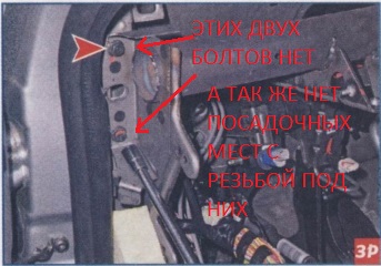

На днях делали шумо-виброизоляцию моторного отсека и обнаружили кое-что очень интересное. Вся панель приборов, а так же отопитель держатся на специальной поперечной балке, которая так же служит для жесткости кузова. Эта поперечная балка крепится на мощные винты с обоих сторон, за рулевую колонку, а так же за пол посередине салона у отопителя.

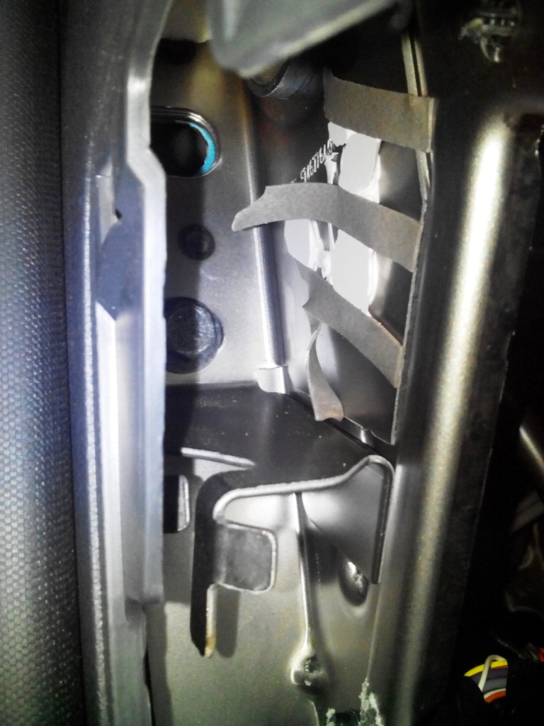

При демонтаже этой поперечной балки мы обнаружили, что слева она никак не закреплена, имеются только пустые отверстия под винты, так же на самом кузове нет специальных посадочных мест с резьбой для закрутки туда этих винтов, как с правой стороны. Поэтому и болталась панель приборов. Но очень странно, что на балке в отверстиях имеются следы от шляпок винтов, будто они там когда то были. Я считаю, что это серьезный заводской брак, т.к. балка с левой стороны держится только лишь за счет рулевой колонки и при попадании автомобиля в ДТП неизвестно, как это скажется на прочности всего кузова. У кого то встречалось такое? Что мне делать с этим?

При снятой крышке предохранителей эти болты видно?

Сергей159
, На фото видны болты крепления поперечины, (слева от предохранителей) Вы про них?

Alexei 44
Сергей159
Да, их нет.

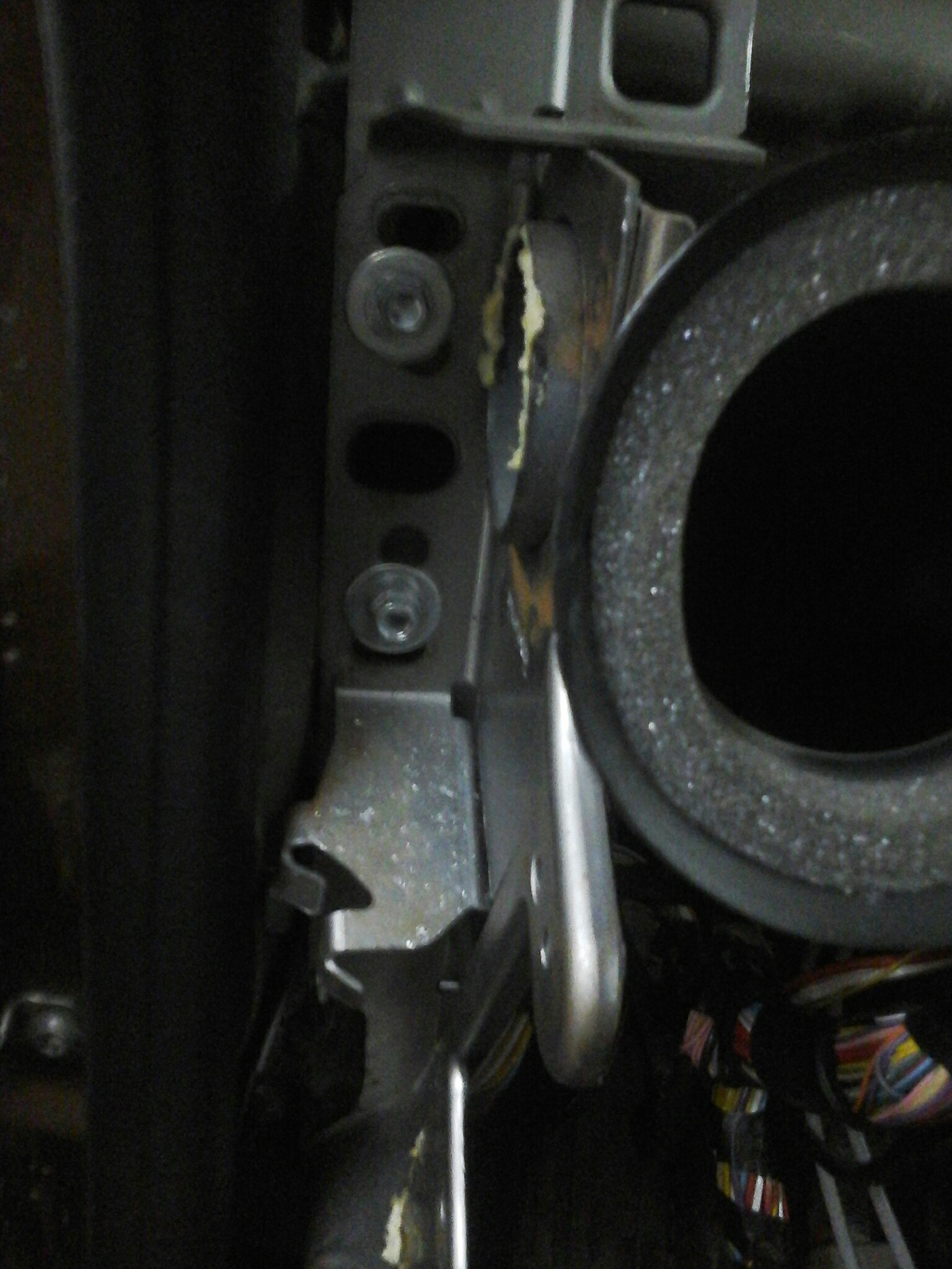

Для тех, кто хочет у себя проверить, эти болты видны в блоке предохранителей. (нужно вытащить паралоновую хрень)

Там нет закладных и их туда невозможно просунуть.
При сварке кузова забыли приварить закладные и при сборке салона похоже пытались роботами болты закрутить "в никуда" ибо на этой балке есть следы от шляпок болтов. Видимо поняли, что закрутить не получится, ибо гаек там нет и забили на это, не снимать же с линии из-за этого. Вот такая российская сборка.

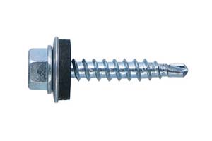

Собрал всё сегодня. Проехался, панель не гуляет теперь, не стучит. Есть иногда звуки от проводки и блока сигналки, но это меня не беспокоит. При сборке не смог закрутить штатные саморезы, которые саму панель крепят к поперечине, ибо там закладные из фольги и саморезы прокручивались в них, пришлось старые-добрые кровельные саморезы 6.3 мм в путь пускать.
